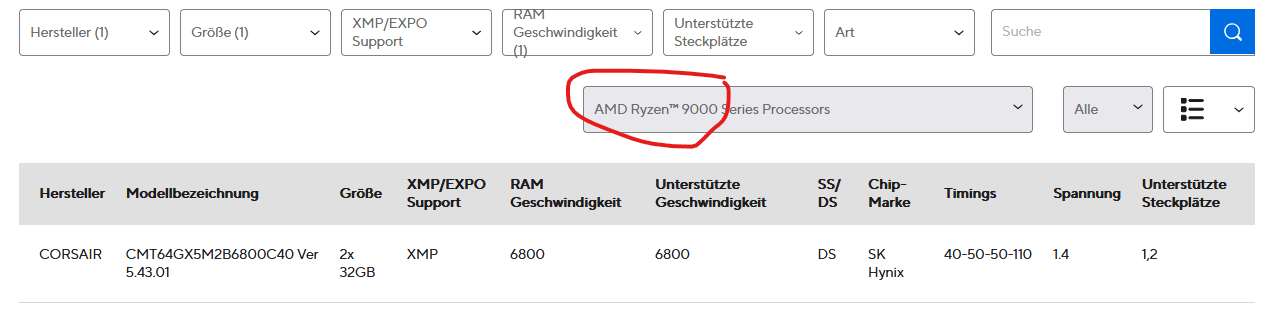

Ich habe auf der Herstellerseite des ASUS TUF GAMING B650-Plus extra vorher geschaut, ob der Corsair CMT64GX5M2B680040 kompatibel ist.
www.asus.com

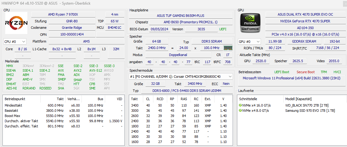

Ich habe das BIOS, wie man oben sieht, auf die 3035 aktualisiert, was die neuste BIOS Version ist. Es gibt noch eine etwas neuere BIOS Version, die ist aber noch als Beta makiert.
www.asus.com
Wenn ich im BIOS von Asus nun im EZ Mode das DOCP auf Enabled stelle, leuchtet die DRAM Lampe auf dem Board Orange nach dem Neustart.
Dann startet er wieder neu und zeigt an, dass bei der Konfiguration einen Fehler gab und es zurück gesetzt wurde.
Danach funktioniert auch alles wieder normal.
TUF GAMING B650M-PLUS|Mainboards|ASUS Deutschland
TUF GAMING B650M-PLUS is equipped with outstanding features, including 6-layer PCB design, DDR5, PCIe 5.0 M.2 support, Realtek 2.5Gb Ethernet, rear USB 3.2 Gen2 Type-C®, front USB 3.2 Gen 1 Type-C®, BIOS FlashBackâ¢, DisplayPort/HDMI, USB4® (Thunderbolt⢠4) header, Addressable Gen 2 headers...
Der RAM steckt im A2 und B2, so wie im Handbuch angegeben.
Bin da nicht sehr erfahren drin mit dem RAM und der Taktung, hatte aber bei anderen Systemen solche Probleme bisher nicht.
Ich hatte mir auch einmal die Erklärung auf der ASUS Seite durchgelesen, aber das sind nur so allgemein Erklärungen, was DOCP ist etc, aber leider keine genaue Beschreibung, ob man noch etwas anderes machen muss.
Habe ich was vergessen?
