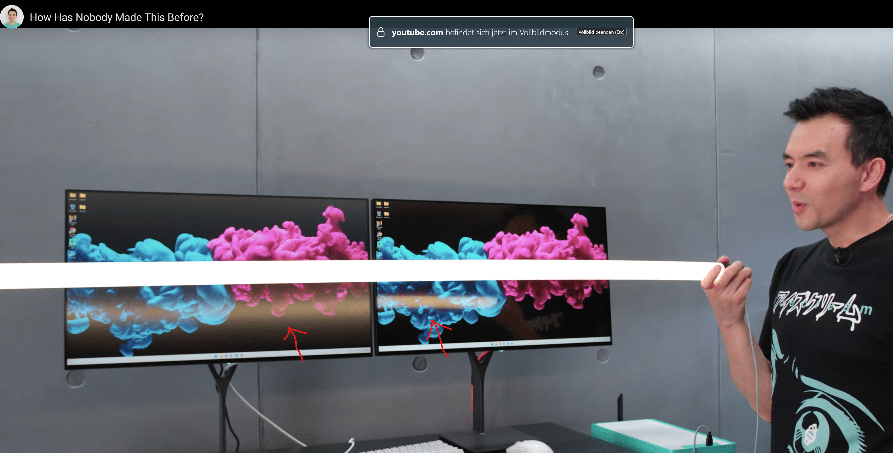

.. das is eben der Nachteil .. die Vorteile nannte und Zeigte ich ja schon.
Ich wüsste jedenfalls nich warum man ein Scharfes und klares und Farbstärkeres Bild was die Glossy Geräte erzeugen hassen sollte.
Und wie gesagt Matte Spiegelt auch nur is die Spiegelung halt Diffuser aber auch breitflächiger als bei Glossy Geräten .. sieht man ja wunderbar in dem Video was ich verlinkt hatte
Achte bei den Bildern auch mal auf die Schwarz sowie Farb darstellung sowie eben auf die Spiegelungen der Lampe .. ( es is der selbe EVE Monitor nur halt einmal mit Glossy Coating ( Prototyp ) und einmal mit Matte )
[…] aber ja stimmt ja .. du schaust dir ja keine Youtube Videos an...
In der Tat.
Ich seh nur einen asiatischen Typen, der es toll findet sich einzubilden, dass seine Neonröhre n Laserschwert wäre.:d
Na, wenn man schon den Beweis antreten möchte, dass glare besser als matt sei,

Ein 'glare-is besserer-wie-matt-'Beweis'-Video in einem künstlich beleuchteten Raum ist grundweg sinnbefreit.
[…] hättest du das Video nämlich gesehen hättest du diesen Text den ich von dir grad Zitiert hab nicht geschrieben.
Funfact: In meinen Post #23 muss man schon mit der Lupe rangehen, um was zu matt-vs-glare zu finden.
Niemand hat gesagt, dass A oder B besser sei. Das ist am Ende persönliche Präferenz. Wichtig ist jedoch, dass es hier einen erheblichen Unterschied gibt. Und das Video zeigt diese gut auf.
Wer die Sonne im Rücken hat, dem wird niemand glare empfehlen. Persönlich ergötze ich mich am kristallklaren glare OLED Monitor/TV vor mir. Matt hätte ich nur einen Halbharten.
Das dachte ich mir .. du hast den sinn und zweck dieses Videos halt nich kapiert weil du es dir wie jedes Informative Video was verlinkt wird nich anschaust ( Scheuklappen )
