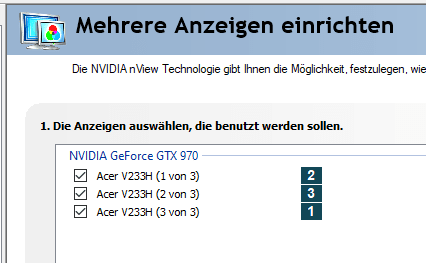

Moin, an meinem PC wird der dritte Monitor nicht erkannt. (Langbeschreibung siehe unten)
Folgende Hardware ist verbaut:
- MSI MPG Z590 Gaming Carbon WiFi (aktuellstes BIOS)
- Intel Core i5-11600K (nicht übertaktet)
- 2x G.Skill 8GB F4-3200C16-8GTZR (XMP aktiviert)
- Palit GTX 1080 ti Gamerock (Firmware ist aktuell, Karte wird mit zwei separaten Stromkabeln vom NT versorgt)
- SuperFlower Leadex Gold 650W
Windows 10 ist mit den aktuellsten Updates und Treibern installiert.
Palit Thundermaster ist installiert, steuert aber nur die Lüfter.
Monitore
- 3x Acer V233H
- in Windows mit dem richtigen Treiber von Acer installiert (kein Einheits-Windows-Plug&Play-Treiber)
- Angebunden per DVI-Kabel (https://www.inline-info.com/de/prod...ium-digital-24-1-stecker/stecker-dual-link-3m) plus aktiver DP->DVI Adapter (1x https://www.delock.de/produkt/62599/merkmale.html und 2x https://www.delock.de/produkt/62600/merkmale.html)
Fehlerbeschreibung:
Der dritte Monitor wird in Windows bzw. in der NVIDIA Systemsteuerung nicht erkannt. Zwei von beiden, egal welche, werden erkannt und funktionieren auch. Je nach Kombination der Anschlüsse gehen mal Monitore 1 und 2 oder 2 und 3.
Lösungsversuche/Anmerkungen:
- Firmware und BIOS Update
- alle Möglichen Kombinationen der DP-Anschlüsse, sogar in Kombination mit dem einen DVI-Anschluss wurden getestet
- Test des RAM mit TechPowerUp Memtest64 -> Keine Fehler
- free-sync oder G-Sync gibt's nicht
- Betrieb mit XMP und ohne -> Kein Unterschied
- Die Temperaturen von Grafikkarte und CPU liegen unter 40°C - beim Spielen werden maximal 60°C erreicht
- Einzeln werden an allen drei DP-Anschlüssen Monitore erkannt und bedient
- alle möglichen Stichworte gegoogelt, auch in Englisch

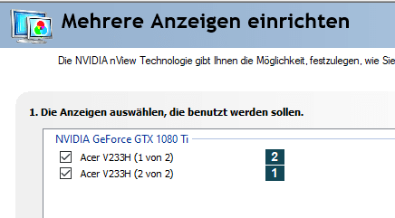

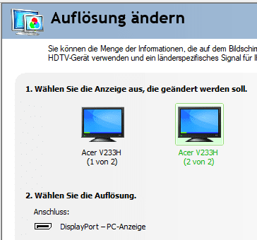

- Aufgefallen ist mir, dass - wenn zwei Monitore per DP verbunden sind - einer von beiden in der NVIDIA-Software am Anschluss HDMI angezeigt wird:
Jetzt ist die Power der Community gefragt. Hat noch eine eine Idee zur Lösung?
Besten Dank!
Ergänzung: Wenn Monitor 2 und 3 per DP angeschlossen sind und beide laufen und es wird der Monitor 1 im laufenden Betrieb auch per DP eingesteckt, wird Monitor 2 abgeschaltet und Monitor 1 läuft stattdessen. Schließe ich hingehen Monitor 1 per DVI an ändert sich nichts: Monitor 2 und 3 bleiben an und Monitor 1 bleibt ohne Signal.
In keiner Kombination wird der dritte Monitor erkannt:
Ergänzung: Am DVI-Anschluss kommt kein Signal. Egal ob nur hier ein Monitor angeschlossen ist oder zusätzlich an einem DP-Anschluss.
