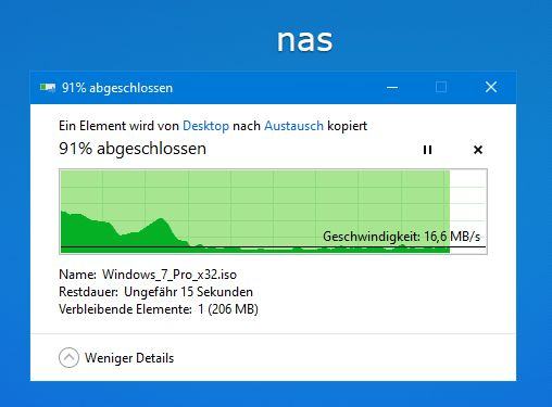

Hallo zusammen, folgende config
- Windows 10 PC an Fritzbox 7530
- DS216J an Fritzbox 7530
- DS216J mit SSDs ausgerüstet wegen der Lautstärke
- Vom PC aus wird eine Datei in einen Netzwerkordner des NAS kopiert und dann kommt diese geringe geschwindigkeit raus.
Liegt das an der langsamen Hardware des NAS?

die CPU im NAS ist so bei 80%, ram bei 50%. es wird nur kopiert, nebenbei läuft der sync dienst, der aber gerade nichts zu tun hat.
bei der hälfte des kopiervorgangs geht die CPU auf 30% runter.

ich habe jetzt den test gemacht. ein laptop mit truenas schafft am router vom PC aus 113 MB/s kopieren und schreiben (SSD eingebaut) also ca. die 1 Gbit/s grenze. das synology NAS schreibt gerade 10 MB/s.

so, also die SSD ist auf jeden fall auch schuld an der niedrigen geschwindigkeit. mit einem neuinstalliertem DS216J komme ich auf ca. 100MB/s schreiben

Klingt eher nach irgendwelchen Prozessen des Betriebssystems, die da liefen, als nach defekten SSDs. Also Problem solved?
ich denke man darf dem synology NAS nicht zu viel zumuten. besser man installiert keine dienste und keine pakete, damit die geschwindigkeit stimmt :( aber ja, 100 MB/s sind bei dem NAS neuinstalliert drin, bei ca. 6 Watt verbrauch, das ist ok.
