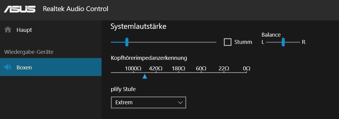

Ich habe nun auch noch was in meinem Realtek-Treiber gefunden. Dort ist eine Impendanzanzeige. Dort gibt er auch 600 Ohm aus. Ich habe die Kopfhörer nun auch mal mit dem Huawei P20 pro von meiner Frau getestet, dort sind sie deutlich leiser als bei meinem Galaxy S10. DAs Galaxy scheint also einen ziemlich guten KHV zu haben.

Wie heißt diese Software?
Ach es ist nur die "Realtek Audio Console" - aber sie zeigte bei bisher 5 Kopfhörern stets korrekte Impedanzen an, bis das Beyerdynamik MMX300 2. Gen. kam, dass es wohl nur in 32 Ohm gibt und ausgerechnet dort zeigte die Software auf den Bereich zwischen 1.000 und 420 Ohm (nur so eine Skala) der 600 Ohm entspricht. Dabei war er aber normal laut so wie man es bei 32 Ohm erwarten konnte, etwas leiser als das vergleichsweise getestete Mionix Nash 20 mit ebenfalls 32 OHm, aber das ist normal, da das MX300 generell als etwas zu leise gilt.

Ja genau, in der Realtek Audio Console hatte ich es dann auch gefunden.
Den MMX 300 gibt es übrigens auch mit 600 Ohm. Vielleicht hattest du ja so einen.

Ja ich weiß. Aber ich hatte laut Verpackung die 32 Ohm Version beim MMX300. Und er war auch deutlich lauter ohne Verstärker als der DT770 Pro mit 80 Ohm. Aber die Anzeige von 600 Ohm, obwohl diese noch nie falsch lag war halt nicht zu verstehen. Ich bekomme die Tage noch ein MMX300 - mal sehen ob es da auch so ist.
