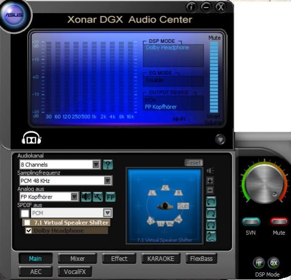

Hallo miteinander,
ich habe mit letzte Woche die Beyerdynamic DT990 Pro geholt und heute eine Xonar dgx.
Treiber installiert und nun versucht einzurichten. Ich bin mir aber unsicher ob alles soweit richtig eingestellt ist.
Ich spiele fast ausschließlich Ego-shooter. Dementsprechend würde ich gerne dazu den bestmöglichen Sound raus holen ( Wichtig ist das heraus hören der Gegner).
die Hp Advance Settings stehen auf "Exciter Mode or for >64ohms headsets
Danke im Vorraus :)
(Desweiteren Knacken die Kopfhörer bei Soundwiedergabe. Angeschlossen per Fp)
Bester Sound ist immer 2 channel und alles ausschalten ^^
Aber so wie du es eingestellt hast, wäre es Korrekt, wenn du im Spiel auf 7.1 Lautsprecher ausgabe stellst (nur dann funktioniert dolbi headphone).
Aber seh ich das richtig, du hast 100% Lautstärke mit der xonar DGX, und das mit der höchsten Verstärker stellung?
Pro-gaming Mode habe ich jetzt drinne und Lautstärke auf rund 55%. Leider hört sich Ts bei diesen einstellung sehr schlecht an.
Ego ist COD Ghost
schliess mal direkt hinten an der Karte an, FP können Störungen auftreten durch z. B. gemeinsame Masse mit USB
Und selbst da wird es bestimmt noch Störgeräusche geben vermute ich mal :coffee:
Nen FiiO E10K wäre's gewesen anstatt einer ollen Soundkarte ;)
Gruss Dennis50300
oh.. wieder sone komische bezeichnung :/
Ignorier die wörter. Die Gain einstellung ist nur eine Lautstärkebegrenzung. Stell dort das ein, was die sinnvollsten Lautstärkestufen hat. Ich würd ebei der DGX den höchsten modus nehmen. (ich glaube aber, der gilt nur für den anschluss direkt an der soundkarte, nicht am Frontpanel.
Probier mal hinten, ist es dort lauter?
