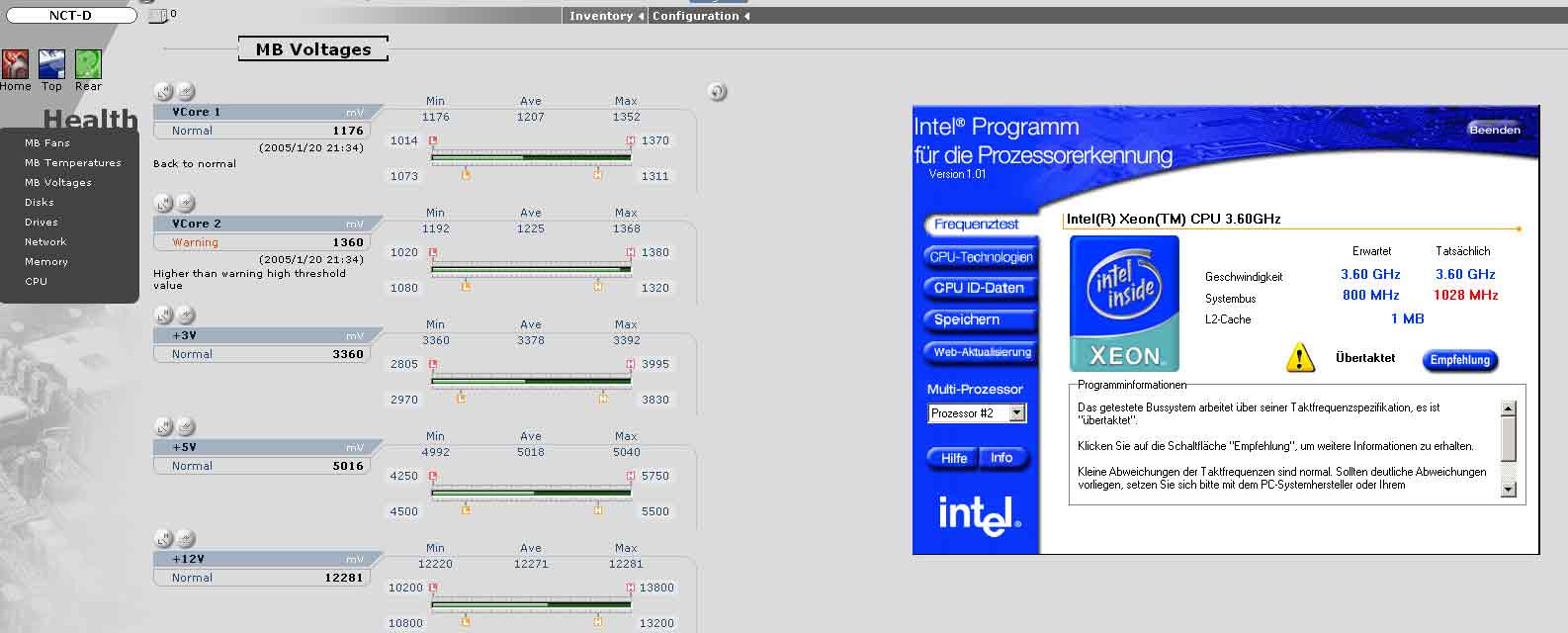

Hi,
auch ich hab so meine Probleme mit dem NCT-D Board von Asus und hab schon mehrmals bei denen Angerufen und so langsam gehen mir auch die Nerven durch.
Diese Fehler konnte ich schon mal Reproduktiv feststellen:
- Prozessoren mit E0 Stepping laufen erst ab Bios Version 1005
- Es ist aber Möglich mit 1er CPU mit E0 Stepping das BIOS Update zu machen.
- Das Board hat enorme Probleme mit der Adressierung von Arbeitsspeicher wenn dieser auf 4GB ausgebaut ist.
Jetzt kommt der Ultra Hammer Fehler:::::::::
Bei CPU´s mit E0 Stepping Adressiert das Board sporadisch den Systembus vollkommen falsch und somit auch die Spannung der CPU´s, deswegen werden die CPU´s mit 3,6 und 3,8 GHz flamm Heiß und Sterben extrem schnell (Cache).
Was macht das Board?? Ja ich habe lange gebraucht bis ich den Fehler gefunden habe (3 neue Boards durch):
Es geht hin und taktet den Systembus auf 1028MHz und nimmt den Multiplikator 14.
Das ergibt rechnerisch auch genau 3,6 GHz +/- 2. Aber die CPU ist damit total übertaktet und zieht extrem viel Strom. Und mit extrem meine ich ein paar Amperchen in 2stelligen Dezimalbereich.
Dadurch hackt das System und verschluckt sich bei Last.
Was sagt Asus, ja mit denen bin ich schon seid 2 Wochen am Diskutieren, alle Verleugnen den Fehler und versprechen das ein Techniker zurück ruft. Was bis heute noch nicht geschehen ist.
Kann jemand den Fehler ähnlich beobachten???
Ihr braucht dazu nur das Intel Prozessoridentifikationstool und dann mehrmals den Bus prüfen, der Fehler ist immer nur sporadisch.

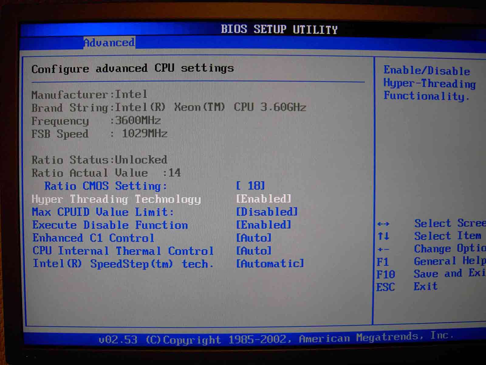

Hi,
hier wie versprochen das Bild vom Bios Screen. Das Problem ist das er diesen Fehler nur sporadisch macht und man dafür 100 - 200 mal ins Bios gehen muss um den Fehler zu sehen zu bekommen.
Mit einem Softwaretool wie dem Intel Erkennungsprogramm ist es leichter.
Ich bin mal auf eure Meinung dazu gespannt.
Sobald ich was von Asus höre melde ich mich mal was die dazu sagen, ich denke das dieser Fehler schon verherrend für die ganze Serie ist.
