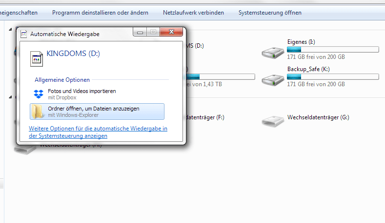

Wenn man nun eine Disc einlegt, steht der Name da aber kein Symbol und Autorun-Optionen sind auf das Anzeigen des Ordners limitiert (Autorun.png und Laufwerk mit CD.png).
![Autorun.PNG Autorun.PNG](https://www.hardwareluxx.de/community/data/attachments/344/344378-efbfc1ad41c6ec6933a7300d232795fa.jpg)
![Laufwerk mit CD.PNG Laufwerk mit CD.PNG](https://www.hardwareluxx.de/community/data/attachments/344/344406-853771d6f296505f69bda5589a9922b6.jpg)

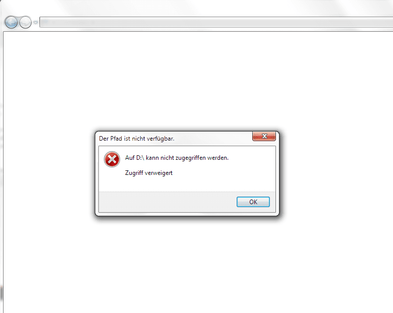

Will ich die Ordner öffnen (oder die CD ausführen), kommt als Meldung "Auf D:\ kann nicht zugegriffen werden - Zugriff verweigert".
![Zugriff verweigert.PNG Zugriff verweigert.PNG](https://www.hardwareluxx.de/community/data/attachments/344/344371-c9b5614b7e05235a259d3153e6a1cb79.jpg)

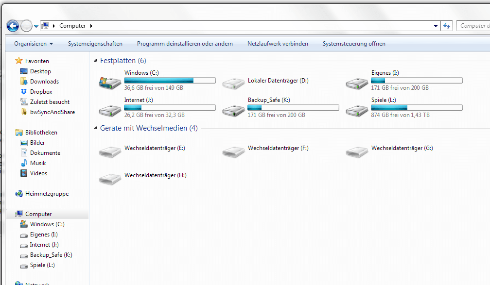

Einfach so nur auf das leere DVD-Laufwerk zu klicken resultiert in der selben Fehlermeldung "Auf D:\ kann nicht zugegriffen werden - Zugriff verweigert". Mein Account ist Administrator, der eigentlich Zugriff haben sollte. Das Ganze habe ich mit drei verschiedenen Disks getestet, es tritt bei allen auf, sowohl bei CDs als auch DVDs, ist also kein Fehler der Disks. Wenn man die Disk dann entfernt, ist das Laufwerk ausgegraut, ähnlich einem inaktiven Gerät (ausgegraut.png).
![ausgegraut.PNG ausgegraut.PNG](https://www.hardwareluxx.de/community/data/attachments/344/344456-76636a656df2a70edcfa3148441f5739.jpg)
