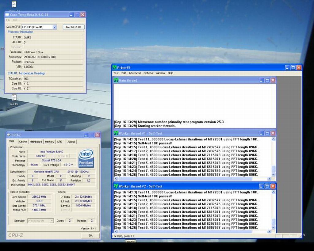

@all: wer Temps <40 für den load Wert angibt, soll das bitte mit einem Screen + Angabe der Kühlung belegen, ansonsten darf das ruhig ignoriert werden. Selbst die besten Luftkühler schaffen "nur" knappe 20k Differenz zur Luft zu halten...

Wenn ein Screen, dann bitte bei maximaler Temp und einem aktuelleren Core Temp.
Ich teste in realitätsnaher Umgebung, d.h. geschlossenes Gehäuse mit meinem e2180 VID 1,225v - also ein richtiger Heizer - und hab da schon bei 3050mhz @ 1,192v mit einem geschliffenen TR Ultra 120 Ex 45°C load bei 12k, also nach 1,5h.
Und bei den Small Ffts liegen die Temps wieder 4-5°C höher;)
core temp aktuell oder net, macht keinen unterschied..bei small ffts is auch net wirklich höher....gibt keinen Grund zur Diskussion

Diskussionen lass ich mir schon mal gar nicht verbieten;)
Kannst ja mal deine Kühlung angeben (falls du das schon getan hast und ich das überlesen hab -->:hail:) und bisschen recherchieren, wieviel Watt die tatsächlich abführen kann.
Wenn du dann immer noch denkst, dass 41°C bei 1,3v realistisch sind, tust du mir ein wenig leid:shot:
