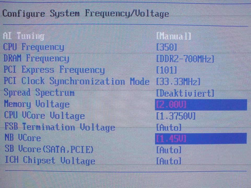

Also mit diesen Einstellungen bekomme ich kurz nach dem Prime start nen Freeze:

Also dein Freeze kommt wahrscheinlich weil du den multi nicht runtergesezt hast!
Ich glaub bei deinen MOBO findest du es bei:
Advanced - CPU Configuration
- CPU Ratio Setting
Multi kannst normalerweise auch dort einstellen, aber was wichtig ist:
Einfach mal den FSB hochstellen ist ungünstig, weil du hier jetzt quasi ne Formel mit 4 Variablen hast:
CPU Takt, Ram Takt, Cpu Voltage, Ram Voltage.
Stell mal alles manuell ein, lass den CPU so niedrig wie möglich laufen- einfach mal suchen, normalerweise kannst du den zwischen 6..9 einstellen, stell den CPU Multi so niedrig wie möglich.
Dann den Ramtakt austesten- will heißen, hau ein bissi mehr Spannung drauf (2,00V ist schon recht viel, wenn dein RAM irgendwie gekühlt ist (d.h. heatspreader o. ä.) kannst du auch mal 2,1 ausprobieren- klemm halt nen Lüfter davor) und erhöh den dann- wichtig, kleine Schritte, wenn er bootet neustarten, erhöhen, bis er nicht mehr hochfährt. Dann gehst du aufs letzte stabile Setting, und machst dort n memtest.
Sobald du den max Ramtakt hast kannst du dann ausprobieren wie hoch die CPU geht- sprich, FSB wieder runterdrehen, CPU multi hoch, und langsam erhöhen.
CPU Voltage ist bei dir schon recht hoch- ich hab nen E6600 und bei mir läuft der mit 1,35V @ 3,6GHz- bei 1,30V wird er schon instabil.
Joa...lies dir wirklich mal das Howto C2D übertakten durch.
