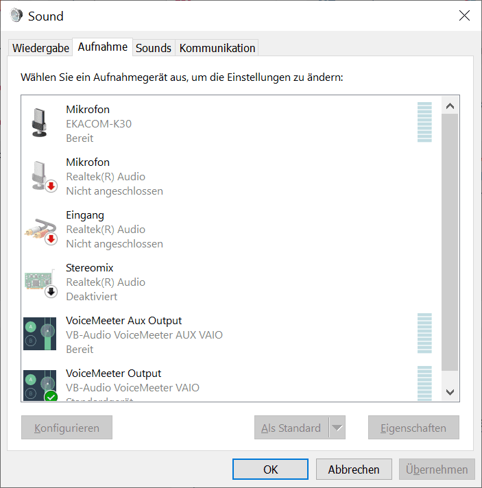

Mach mal bitte den "alten" Sound-Dialog auf, den du in Win11 unter Einstellungen - System - Sound und dann unten Weitere Soundeinstellungen finden solltest, und geh in den Tab Aufnahme. Sollte dann etwa so aussehen:
Achte darauf, wer das Standardaufnahmegerät ist, Stereomix wäre z.B. doof. Sollte du ebenfalls Voicemeeter o.ä. nutzen, klopfe ggf. dort das Routing ab. Spiele Ton ab und achte darauf, ob du irgendwo Ausschläge siehst. Vielleicht ist das Webcam-Mikro ja doch nicht inaktiv...
Es bleibt noch zu erwähnen, daß es bei Nutzung der Frontbuchsen zu Übersprechen zwischen Kopfhörer- und Mikrofonsignal kommen kann.

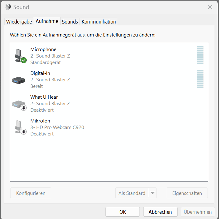

Hallo hardwear,
ich habe alles gemacht, aber es ist eigentlich nur das Micro aktive als eingabe gerät.
Auch bei einem Test mit Sound schlägt die Pegelanzeige nicht aus bei Aufnahmegeräte.
Meine Frontbuchse am Gehäuse ist nicht aktiv.
Schade das wäre logisch gewesen!
Gruß oldmodellflieger
