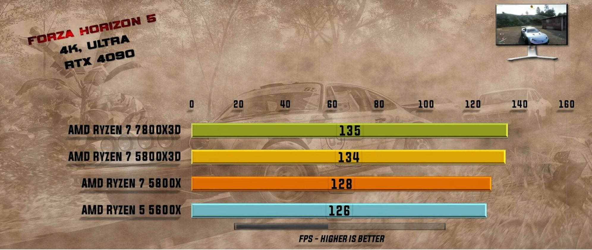

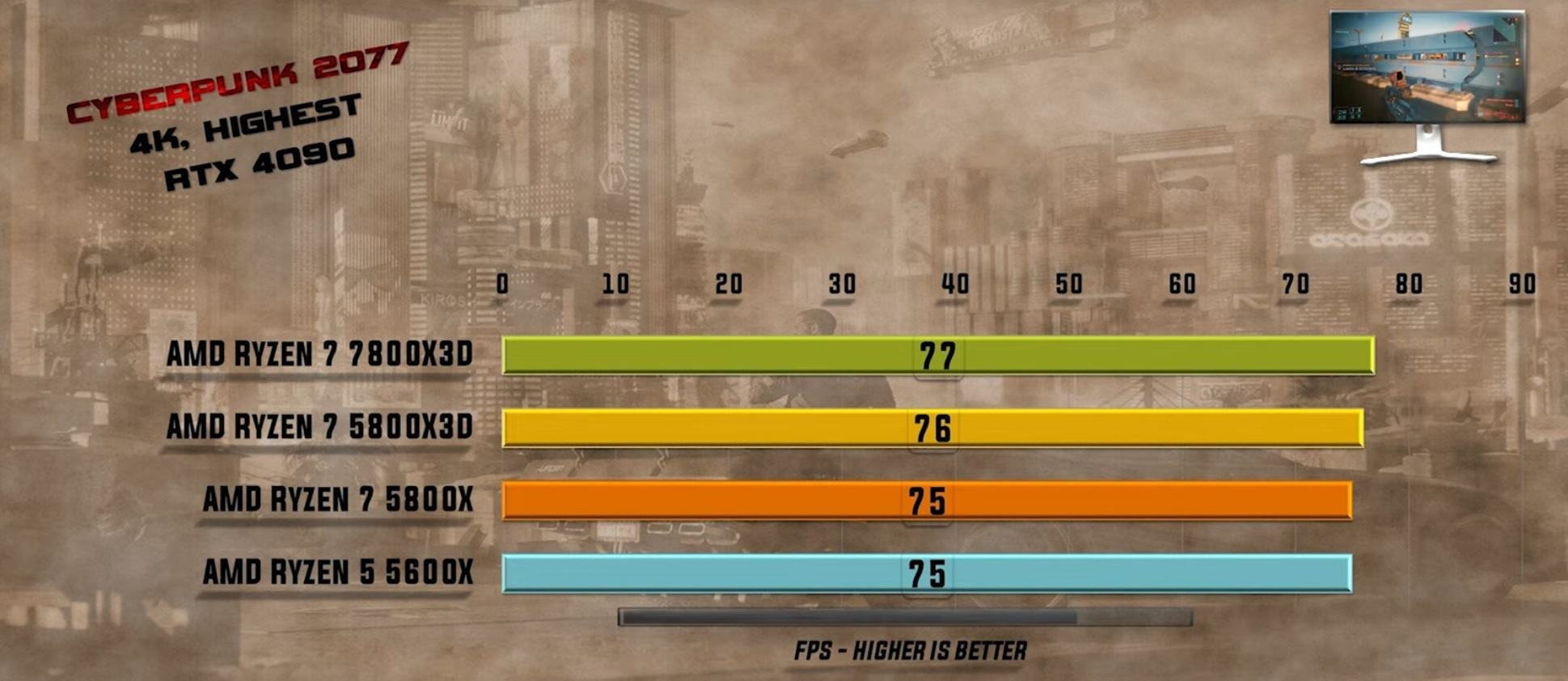

Kann es sein das es eig komplett egal ist welche CPU ich kaufe wenn es rein ums Gaming in 4k geht?
Ich frage mich warum man für einen Unterbau 1200€ ausgeben sollte wenn man die gleiche Leistung für 250€ aktuell bekommt.
Verstehe den Sinn nicht so ganz, klar bei 1080P und 1440P keine Frage da sind es dann mal schnell 30 FPS und mehr aber in 4k only.

Ja aber selbst da ist es ja anscheinend egal ob es ein 5600g für 99€ ist oder ein 13900K/7800X3D für 600€ also ist die CPU eig komplett egal aktuell.
Es ist oben auf den benches ja sehr gut zu sehen, zumindest in 4k
fangen wir erstmal damit an dass du dir auf keinen fall solche videos mit balken anschaust. Das ist zu 99% fake und kann ich auch ohne die hardware in 5 minuten GIMP zusammenklabustern
und dann gehts erstmal damit los dass du dir bitte tests anschaust für das was du wissen willst.
willst du wissen was eine CPU kann dann schaut man sich cpu tests an und keine GPU tests (4k)
wenn du wissen willst was eine GPU kann dann schaust du dir GPU tests an. Tests bei denen die CPU nicht limitiert. ERGO wird hierfür natürlich auch eine dicke cpu benötigt.

Ja aber selbst da ist es egal ob es eine 5600g für 99€ ist oder ein 13900K/7800X3D für 600€ also ist die CPU eig komplett egal aktuell.

in einem GPU TEST ist die CPU NIEMALS im Limit. Jegliches CPU limit in einem GPU test, würde den Test unbrauchbar machen. Es ist beabsichtigt, dass in einem GPU tests (egal welche auflösung), IMMER die graka limitiert.
in einem GPU test rauszulesen welche CPU gebraucht wird, ist somit quatsch
in einem GPU tests werden keine gesamtsysteme getestet. Diese Tests dienen auch nicht dazu, dass der user weiß welche FPS er mit einer GPU erreichen wird. Das ist ganz wichtig zu verstehen. Diese Tests MÜSSEN im GPU limit gemacht werden sonst bringt es nichts. Das heißt, settings auf anschlag und wenns nicht reicht weil die cpu zu langsam ist, Auflösung hoch oder AA dazu
wenn du also wissen willst was du kaufen musst, ist deine aufgabe als aller erstes mal ein Ziel zu definieren. In dem Fall deine Wunsch FPS.

um mal deine bunten Bildchen aufzugreifen, ohne deren Legitimität in Frage zu stellen:
Das Einzige, was man hier sieht, ist dass eine 4090 auf 4k in CP2077 max ca. 75-77fps schafft. Ich gehe mal davon aus, dass damit avg gemeint ist. Erfahrungsgemäß ist das Ding da komplett im GPU Limit. Damit lässt sich also keine Aussage über die CPU treffen, außer dass jede der getesteten schonmal mindestens 75-77fps schafft. Natürlich kann man da erwarten, dass ein 5600x in dem Szenario mehr ausgelastet ist, als ein 7800x3d aber alles darüber hinaus ist Spekulatius. Willst du handfeste Daten über die CPU Leistung, müssen die CPUs an ihr Maximum ausgelastet werden, das geht eben nur, wenn nicht die GPU bereits das System limitiert. Deswegen testet man CPUs in spielen in der Regel auf niedriger Auflösung, da man damit die Last auf der GPU gering hält und die CPU einfach so viele Daten schaufeln kann, wie sie eben schafft. Das sind zwei unterschiedliche Komponenten, die beide unabhängig voneinander ein bestimmtes Ziel erreichen sollen.
das große problem an diesem video ist, dass man hier einen gpu test macht und als CPU test beschreibt.
alleine dadurch ist das video schon unbrauchbar.
der channel ist nicht nur fake sondern auch noch inkompetent
Wenn Du im GPU Limit bist, dann ist es in der Tat egal. Die Frage ist halt, wann ist das der Fall und beschreibt das dann genau Deinen Used Case?
In 4K ist man natürlich schneller im GPU Limit und daher sieht das dann häufiger so aus wie in Deinen Graphen. Ändert nix daran, dass die von Dir genannten CPUs gewaltige Performanceunterschiede aufweisen.

... Nur ist die GPU bei 75fps das Limit was in FPS rauskommt.
Und in diesem Fall ist relativ egal wie stark die CPU ist, so lang sie 75FPS bringt.
Insofern ist es richtig, dass in dieser Anforderung "CPU muss nur 75 FPS schaffen" sehr wahrscheinlich ein Ryzen 3600 für 75€ oder ein Ryzen 5600 für 120€ oder auch ein 12400F für 120€ ausreichen und es kein 7800x3d sein muss.
genau. für die 75fps aus dem "fake" video da oben braucht es vermutlich keine 800€ cpu.
aber das video ist ja eh quatsch weil es am ende ein gpu test ist und du die fps der cpus gar nicht sehen kannst.

Das ergibt für mich keinen sinn das ich dann die 800€ CPU / Board / Ram kaufen sollte.

das video da oben ist FAKE und FALSCH: das ist ein GPU TEST.
die fps werte die dort stehen gehören NICHT zu den CPUS !!! die fps werte sind von der 4090!

Er meint das was er sehen kann. FPS Anzeige oben rechts in der Ecke. GPU Limit.
Das ist dann der Punkt wo man halt nicht alles nach ganz rechts schieben darf und sich wieder mit Einstellungen, DLSS oder sonstiges beschäftigen muss um das GPU Limit zu verschieben und mehr FPS zu bekommen.
stimmt, verlesen bzw falsch interpretiert.
ja 75fps sind wohl das max mit der 4090. aber das halte ich für ein gerücht :d

Gibt ja noch andere, glaube das ist kein fake und der unterschied ist ja auch minimal wie gesagt zumindest rechtfertigt es nicht den aufpreis.
CP2077 2160p alles an, aber kein DLSS, kein FG?
Könnte schon hinkommen. Weiß ich aber nicht.
Müsste man noch Mal schauen ob es Tests gibt die das bestätigen. Ich würde mich nicht auf ein random Video verlassen.
