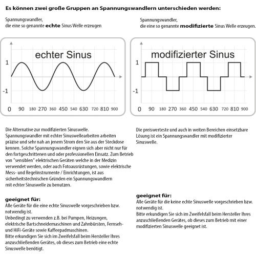

2. Sehr guter Spannungswandler, weil ...
- Dauerleistung: echte 1000W
- Spitzenleistung: 2000W
(Spitzenleistung ist wichtig, weil..
"Wenn z. B. auf Ihrem TV-Gerät eine Leistung von 150 Watt angegeben ist, kann der Einschaltstrom bis zur 10-fachen Leistung betragen: Dies würde bedeuten, dass Sie einen Wechselrichter aussuchen müssen, der kurzfristig 1500 Watt Leistung akzeptieren kann! Dies geschieht auch oft bei induktiven Ladegeräten (z. B. für Werkzeugmaschinen)".)
- TOP Ausstattung, Schutzmechanismen etc. !
- ECHTSINUS-Spannung kommt raus!
Spannungswandler Inverter 12V auf 230V 1000W 10070016 - Maxstore.de - Ihr Partner für Haus, Garten und Freizeit.
