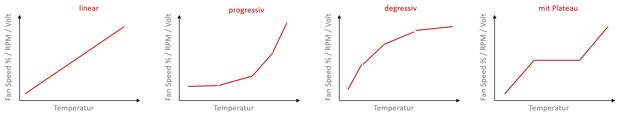

Ich fand immer wieder verschiedene Lüfterkurven, mal linear, mal progressiv oder degressiv, selten mal mit Plateau, aber bisher war mir nicht so klar, was da jetzt am meisten Sinn macht.

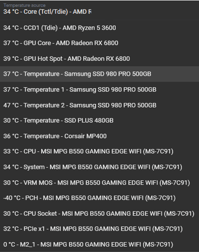

3. Nun möchte ich wissen, aber welcher Drehzahl in % ich den Lüfter hören kann. Dazu schließe ich das PC-Gehäuse wieder, bzw. versetze ich es in den Zustand, wie man den PC normal nutzt (offen, geschlossen, hinter dem Schrank, etc.) – alle anderen lautstärkerelevanten Umweltbedingungen versetze ich auch in Normalzustand. Für die meisten Leute wird das Stille bedeuten, wenn jemand IMMER Musik hört, dann bietet sich an, die Musik anzuschalten. Jetzt erhöhe ich die Fan Speed [%] weiter in 3 bis 5% Schritten – immer ca. 5 Sec warten – bis ich den Lüfter hören kann, nehmen wir als Beispiel mal 50%. Wenn ich davon jetzt noch etwas abziehe – 5%, dann weiß ich, dass mich akustisch der Lüfter bis 45% nicht stören wird – damit hab ich einen möglichen nächsten Teil der Lüfterkurve, ggf. reicht mir das nun auch schon. Man könnte nun auch noch weitermachen und eine Fan Speed definieren, bis zu der man die Lautstärke für hörbar aber noch akzeptabel hält, z.B. 65%. Wieder gilt: unterschiedliche Modelle haben unterschiedliche Hörschwellen.
4. Als nächstes muss ich überlegen, welche Temperaturen für mich eine Rolle spielen. Für einen CPU Lüfter ist es einfach, hier spielt nur die immer verfügbare CPU Temperatur eine Rolle (für mich spielt es keine Rolle, ob man den Sensor des Mainboards oder den vom Chip selber (Tctl/Tdie) nimmt – das sind effektiv zwei Sensoren, die so gut wie dasselbe messen). Bei den Gehäuselüftern kann man neben der CPU Temperatur auch andere Temperatursensoren berücksichtigen und ggf. muss man da etwas experimentieren, was mehr hilft. Bei mir am PC kommen weder RAM, noch SSD, noch Chipsatz in kritische Temperaturregionen, so dass mich nur CPU und GPU Temperatur interessieren.

Wenn ich jetzt die GPU Temperatur bei Gehäuselüftern mit einbeziehe, dann muss ich zunächst wissen, wie die GPU Lüfter eingestellt sind – manche laufen dauerhaft, andere nutzen ebenfalls einen 0 RPM Modus, stoppen also unterhalb einer gewissen Temperatur. Für GPUs mit 0 RPM Modus schlage ich vor, einen Gehäuselüfter erst dann zuzuschalten, wenn die GPU Temperatur oberhalb ihrer eignen Lüfter-Abschalttemperatur liegt, da die Wirkung der Gehäuselüfter auf die GPU Temperatur etwas indirekter als bei der CPU ist.
[Zahlenbeispiel meines eigenen Rechners (Radeon 6800): meine GPU Lüfter sind per MPT so eingestellt, dass diese bei 60°C anlaufen und die GPU dann mit etwa 27% Fan Speed auf 45°C herunterkühlen – die GPU Temperatur startet meine Gehäuselüfter erst ab 61°C.]

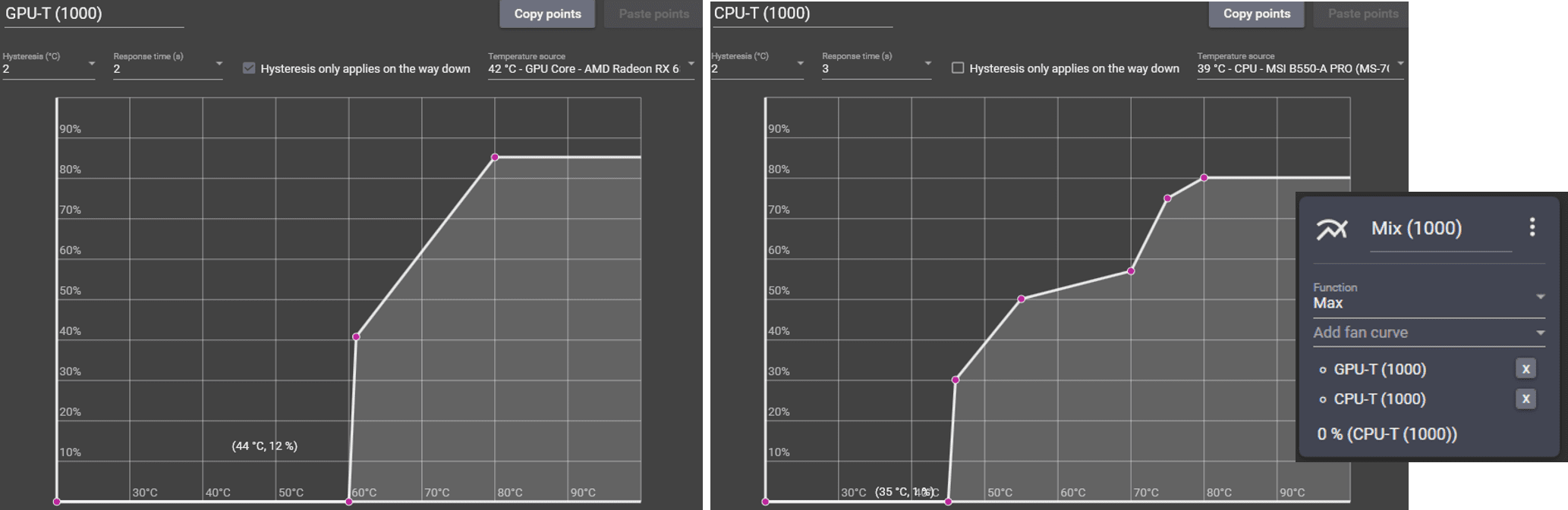

5. Mit diesen Informationen kann ich mir jetzt schon eine einfache aber dennoch sinnvolle Lüfterkurve zusammenbauen:
- Wenn ich will, dass ein Lüfter dauerhaft laufen soll (z.B. CPU Lüfter), dann beginne ich die Lüfterkurve links bei dem %-Wert, wo der Lüfter sicher läuft, also z.B. 25% bereits da wo die Lüfterkurve beginnt, meist 10 oder 20°C.
- Wenn ich will, dass ein Lüfter erst ab einer bestimmten Temperatur X von Sensor Y (z.B. CPU) starten soll, dann lasse ich diesen Lüfter bis Temperatur X-1 auf 0% und ab X dann z.B. auf 25% springen. Somit überspringt der Lüfter im kleinstmöglich einstellbaren Temperaturbereich (1°C – meist lassen sich Einstellungen für jedes einzelne Grad Celsius machen, aber nicht für noch kleinere Temperaturschritte) den Drehzahlbereich, wo Spannung am E-Motor anliegt, dieser aber noch nicht anläuft und der Lüfter läuft somit sicher an, wenn er es soll.
- Ein nächster Richtwert kann nun die Fan Speed sein, bei der ich den/die Lüfter gerade noch nicht höre, z.B. 45%. Dann kann ich nach dem Start der Lüfter die Kurve (Fan Speed %) bis zu diesem Wert schnell ansteigen lassen und dann zunächst ein Plateau (horizontaler oder relativ flacher Abschnitt) definieren wo sich eine gewisse Zeit lang bei ansteigenden Temperaturen die Lüfterdrehzahl (fast) nicht weite erhöht. Das sollte sich natürlich in einem für die Hardware unkritischen Temperaturbereich abspielen, ganz grob etwa im Bereich 45°C bis 65°C – je nach eigenem Gusto.
- Man könnte jetzt ein weiteres solches Plateau einfügen, welches durch eine Lüfterdrehzahl definiert ist, die man gerade noch ertragen will, aber eben schon auch deutlich Kühlleistung benötigt – das ist jetzt wirklich Geschmackssache, wo ein zweites Plateau liegen könnte.
- Rechts des ersten oder mehrerer Plateaus dürfte die Lüfterkurve dann wieder deutlich schneller ansteigen. Da geht’s dann schon bald in Richtung gewünschter Maximaldrehzahl (auch diese kann man als zweites/weiteres Plateau ansehen): ab einer Zieltemperatur X lasse ich die Lüfter dann auf einer recht hohen Drehzahl (vielleicht 80% Fan Speed) oder der Maximaldrehzahl (100%) Fan Speed laufen – beides werde ich dann deutlich hören. Für CPUs nimmt man oft 75-80°C als Temperaturen ab denen dann alle Lüfter auf Volllast laufen sollen. Für GPUs kann man da ein paar Grad höher gehen – ich würde 85-90°C empfehlen.
- Wenn es meine Software zulässt und ichs für sinnvoll halte, kann ich nun mehrere Temperaturen zusammenfassen und z.B. immer den höheren Wert nehmen, der für einen Lüfter gilt. Das kann sinnvoll sein, weil manche Programme die CPU stark fordern und andere die GPU stark fordern – immer wenn eine der beiden (oder beide) heiß wird, will ich zusätzliche Unterstützung durch die Gehäuselüfter, die mir frische Luft einblasen und/oder heiße Luft rausblasen. In FanControl geht das so: zunächst mindestens zwei Graph Fan Curves definieren und dann eine Mix Fan Curve hinzufügen, in welche die beiden zuerst erstellen Graph Fan Curves eingehen und als Kriterium bei Function der Wert Max gewählt wird.

Hier ein Bild dazu, wie ich mir für 1.000 RPM Gehäuselüfter zwei Kurven erstellt hab, links als Reaktion auf die GPU Temperatur, rechts auf die CPU Temperatur und dazu eine Mix-Funktion.

Nochmals zurück zu den eingangs erwähnten verschiedenen Lüfterkurven. Den Vorteil einer linearen Kurve mit Plateaus(s) hab ich versucht, hier aufzuzeigen, aber klar geht’s auch rein linear. Die progressive Kurve – oder Teile, hält Drehzahlen und damit Lautstärke über einen weiten Temperaturbereit niedrig, zieht dann aber deutlich an – diese kann man auch als eine Kurve mit niedrigem Plateau betrachten. Andersrum verhält sich die degressive Kurve, die zuerst steil ansteigt um dann bei hohen Drehzahl in eine Art Plateau überzugehen.
