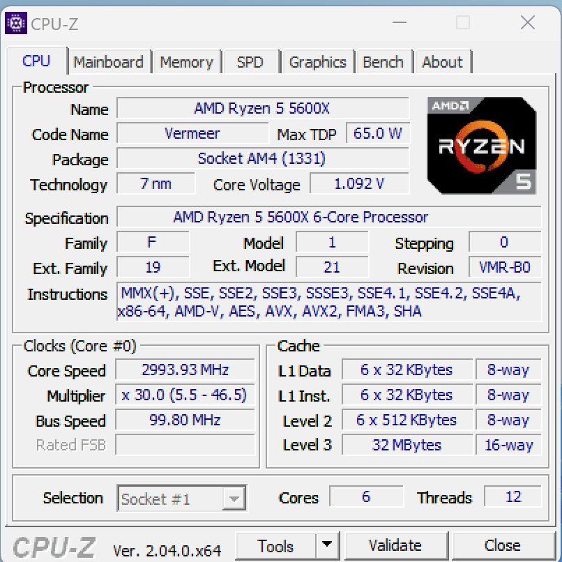

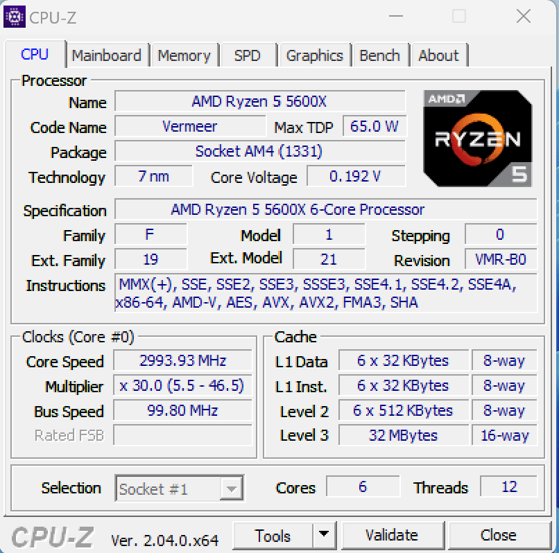

CPU Z zeigt mir auch im auto Modus sehr mekrwürdige vcore Werte an. ab und zu viel zu gering uns sonst einfach nur etwas zu gering. Müssten es nicht eigentlich ca. 1,3v sein?

Kann gut sein, dass die CPU einen weg hat.
Stell im BIOS bitte mal alle Stromsparmodi aus und teste dann noch mal.

1h Prime ist halt Vollast. Ich vermute aber, dass die CPU Probleme mit den niedrigen Taktstufen und der dort anliegenden Spannung hat.
Gab es zu Anfang bei Zen 3 häufiger, die wurden dann von AMD getauscht.
Nein, das denke ich nicht, die CPU muss ja nicht von Anfang an defekt gewesen sein.
Aber die hohen Temperaturen von über 90 Grad, die Du oben angegeben hast, sind sicherlich nicht dazu angetan für ein langes CPU-Leben zu sorgen.

Dieses Fehlerbild ist so strange das ich nicht mehr weiter weiß. Es muss ja die CPU sein aber richtig defekt ist sie ja auch nicht
Und nun zeigt CPU z sogar nur 0,9v an. Das scheint alles recht frei erfunden zu sein mit der Voltage
