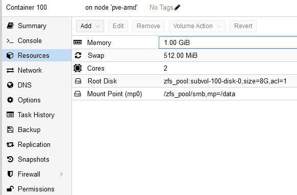

Ich habe es bei mir folgendermaßen gelöst:
Proxmox installiert auf einem ZFS Mirror aus zwei Samsung SSDs, außerdem direkt via Proxmox ein ZFS "RAID10" mit 4x 4TB WD Red Pro angelegt. Ein Proxmox-Container mit Samba zeigt direkt auf das ZFS RAID10. Somit habe ich Samba und Proxmox, was die Dienste angeht, sauber getrennt und muss mich nicht mit Passthrough von irgendwelchen Laufwerken oder HBA-Controllern rumschlagen. Das ging in der Durchführung lächerlich einfach 😅
Was fuer einen Container nutzt du? Irgendein Guide zum Empfehlen?
Ich habe aktuell eine TrueNAS Scale VM fuer SMB und NFS 😟, welche ich dann fuer die anderen VMs/LXCs als Storage nutze...
Bin keinem Guide gefolgt, eher "Selbststudium". 😅 Standard Debian 12, weil ich mich mit Debian am besten auskenne...
Mit
Code:
zfs create poolname\name_des_subfs
auf dem Proxmox-Host ein ZFS-Sub-Filesystem angelegt (heißt in meinem Fall "zfs_pool\smb") und dann einen Debian 12 Container erzeugt, der zusätzlich einen Mount-Point auf den Pool enthält:
Dann habe ich im Container "/data" verfügbar und kann darauf ganz klassisch Samba abfrühstücken. Wichtig war beim Container glaube ich nur, dass man wie im Screenshot ACL auf 1 hat. Bei Bedarf stelle ich meine smb.conf auch noch rein. Aber da steht nix spannendes drin.
€dit: smb.conf
Code:
# Allow users who've been granted usershare privileges to create
# public shares, not just authenticated ones
   usershare allow guests = yes
   vfs objects = acl_xattr
   map acl inherit = yes
   store dos attributes = yes
[nas]
comment = Network Attached Storage
path = /data/nas
valid users = name1 name2 name3 name4
admin users = name1
public = no
writable = yes
inherit permissions = yes
inherit acls = yes
Die genannten User name1 bis name4 müssen innerhalb des Containers als Linux-User angelegt sein und via
Code:
smbpasswd
ein Passwort zugewiesen haben. Dann kann man im Windows Explorer ganz stumpf die passenden Ordnerrechte vergeben.
