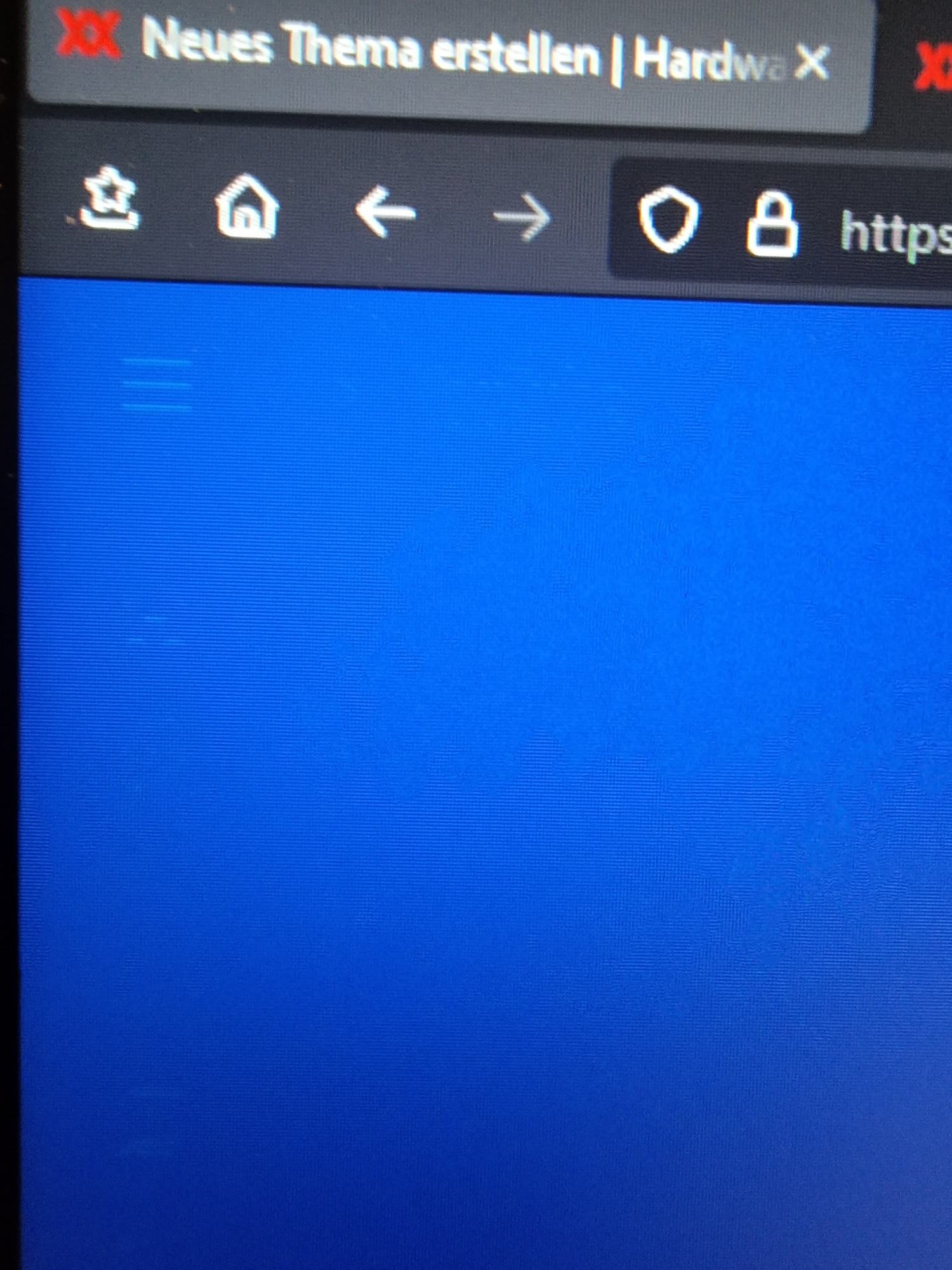

mir ist in letzter zeit immer öfter eine art Einbrennen auf meinem LCD IPS Monitor aufgefallen. Und ja ich weiß, LCD´s "brennen" nicht ein!
Zuerst dachte ich nach 5 Jahren reißt mein Acer Predator Monitor die "Hufe". Doch dann ist mir an meinem Homeoffice Laptop der per HDMI an den gleichen Monitor angeschlossen aufgefallen, das da kein "einbrennen" besteht!
Schließe ich nun meinen Desktop-PC per HDMI an meinen Monitor an, ist auch kein "einbrennen" mehr zu erkennen.
Nun meine Frage, kann es sein das es ein Kabelfehler ist? Oder liegt das daran das mit Displayport Kabel die Hertzzahl größer ist und deswegen dieser Geisterbildeffekt auftritt?
Habe mal ein Bild angehangen, nach 2 Minuten Youtube auf eine andere Seite gewechselt und man sieht deutlich was vorher angezeigt wurde :-/
Danke schon im voraus für eure Hilfe

ja leider müsste ich mit HDMI auf mehr als 60HZ und soweit ich weiß auch auf Gsync meines Monitors verzichten.
Kann es mir nur nicht erklären warum diese Probleme vom Monitor kommen sollen, zumal mir das erst seit einigen Wochen auffällt, vorher sind mir diese Einbrennefekte nicht aufgefallen.
Das hat nichts mit HDMI oder DisplayPort zu tun sondern eben mit der Bildfrequenz von 60Hz vs. höhere Frequenz.
LCDs arbeiten mit Pixel Inversion, d.h. die Polarität der Spannung an den Pixeln wird bei jedem Refresh umgekehrt, das ist wichtig für die Flüssigkristalle, damit sie nicht träge werden und in ihrem alten Zustand "festbleiben". Sieht dann genauso aus wie Einbrennen, ist aber (außer in Extremfällen) nicht von Dauer, es reicht dann, den Bildschirm einige Zeit abzuschalten.
Der Pixel Inversion Algorithmus ist bei höherer Frequenz (und vorallem mit G-Sync) natürlich ein anderer. Wenn da jetzt ein Defekt (oder falsches Design) vorliegt, kommt es zu diesem "Einbrennen". Das ist ein reiner Monitordefekt und hat nichts mit dem Kabel oder der Signalquelle zu tun.
Das hilft dir zwar nicht, aber hier mein Senf: Hatten vor kurzem einen Monitor auf der Arbeit, der nach knapp einer Woche genau dasselbe Problem hatte, nur dass es auch über die PC-Grenzen hinaus zu sehen war. Der Desktop von Rechner 1 war quasi eingebrannt und auch auf Rechner 2 mit anderem Kabel (das viele, viele andere Monitore ohne Probleme darstellt) war das Bild noch da. Müsste ein nagelneuer Dell IPS gewesen sein, angeschlossen mit DP, aber nur mit 60Hz.
