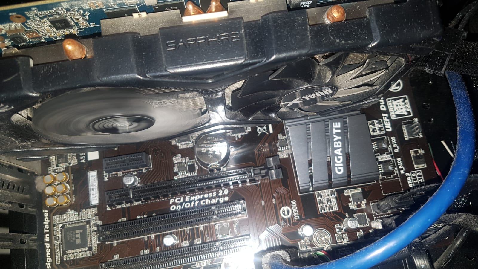

Hi Leute,
wie der Titel schon sagt - meine GraKa AMD Radeon HD 7800 (2 GB) hat mir über Jahre echt gute Dienste geleistet.
Leider wurde einer der beiden Lüfter erst laut und blieb dann stehen. Nun dreht sich nur noch einer von beiden.
Kriegt man das irgendwie hin den defekten Lüfter auszutauschen, oder lohnt es sich viel eher eine andere gebrauchte
GraKa bei nicht so großen Bucht-Anzeigen oder hier im Forum zu holen?
Ich bin bei Technik nicht besonders bewandert, kriege es allerdings hin die GraKa oder wie letztens auch das Netzteil
auszutauschen.
Bei einem eventuellen Austausch eines Lüfters wäre ich mir aber unsicher.

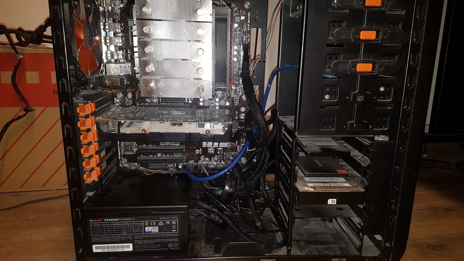

PS Weiß vielleicht jemand, wie ich es hinbekomme mein verbautes DVD-Laufwerk anzuschließen?
Dadurch, dass ich drei Festplatten habe (2xSSD, 1xnormal), habe ich keine Steckplätze am Mainboard mehr frei (Es gibt nur drei).
Freie Stromansclüsse vom Netzteil gibt es noch mehr als genug.

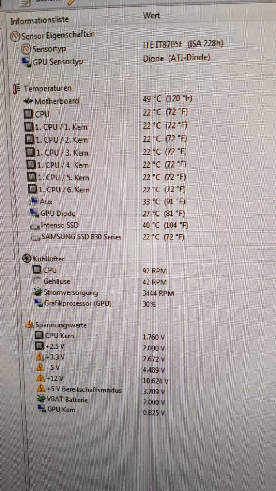

Die Graka ist dauerhaft zwischen 30-40 Grad,
Die höchste Temperatur, die ich unter Last erreichen konnte, war 51 Grad.
Das passt auf jeden Fall.
Die wärmste Komponente ist jetzt das Mainboard, das immer bei 50 Grad bleibt.
Egal ob ich ausgelastet oder nicht.
Ist das ok?
