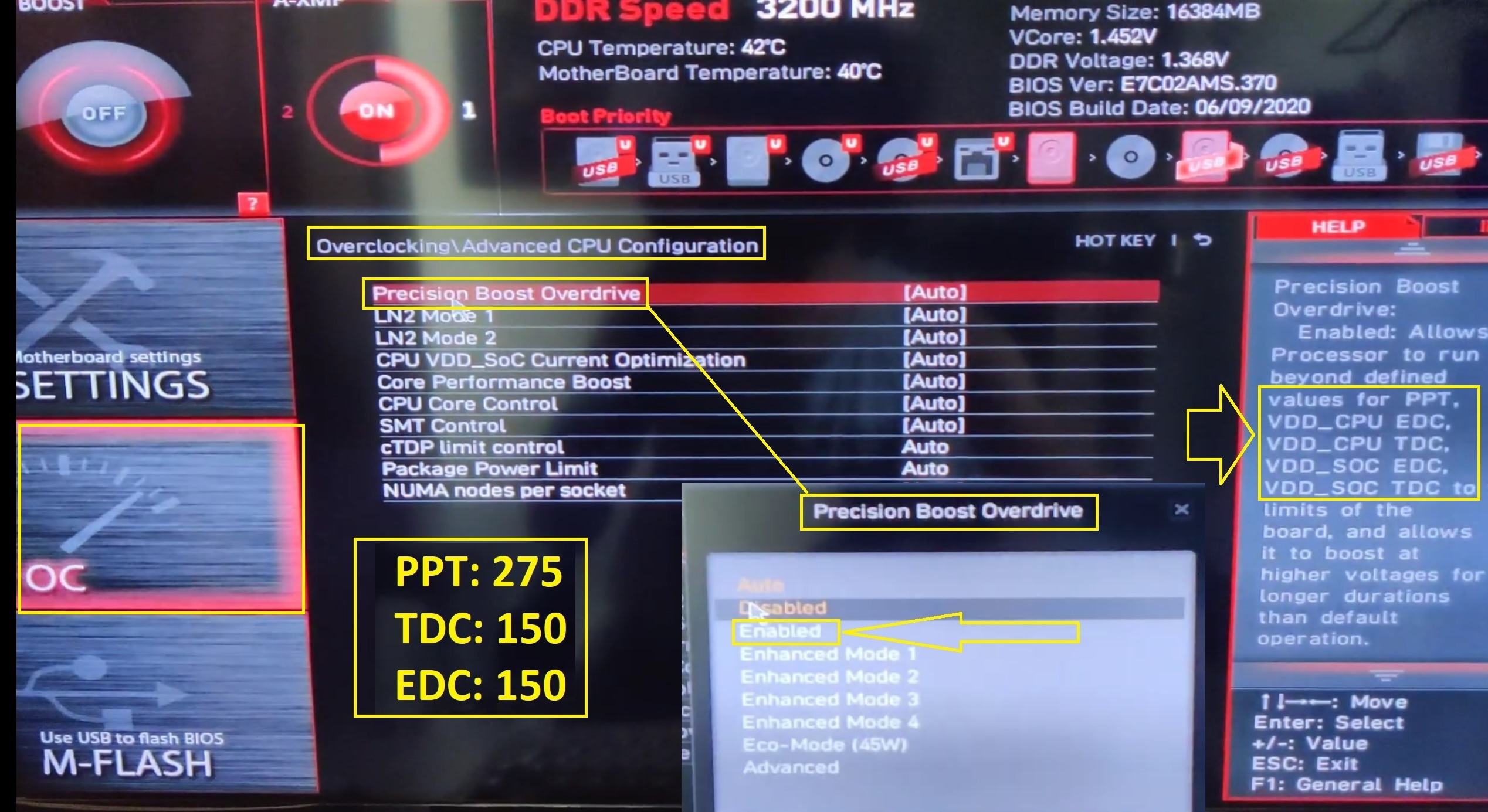

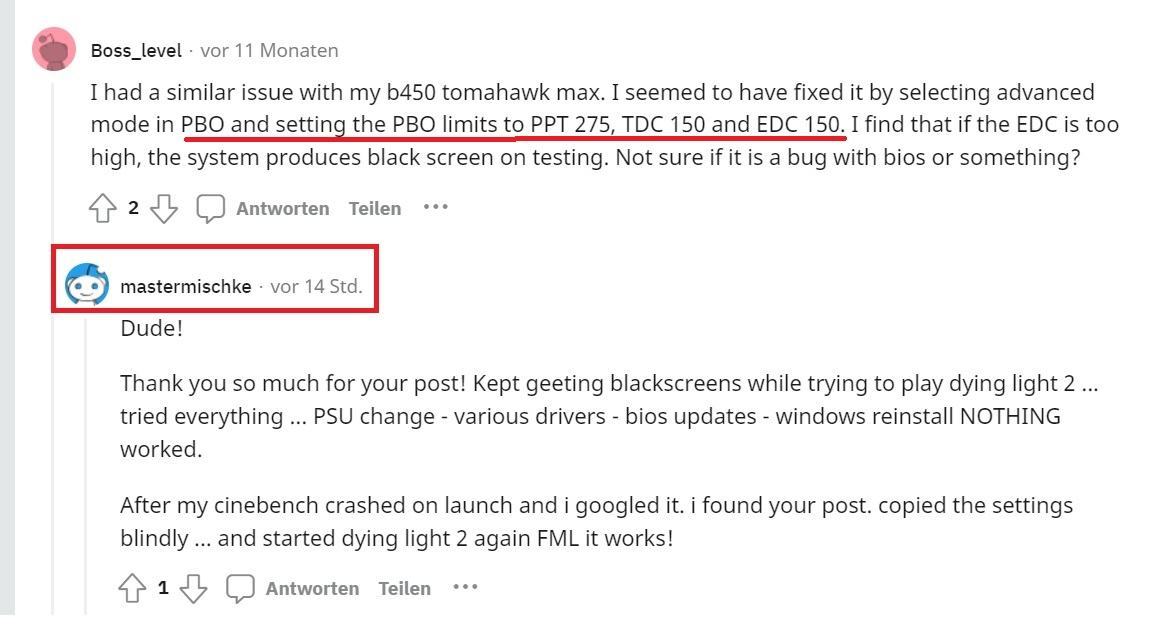

Das könnte an einem Fehler im Mainboard Bios liegen, so wie hier im Thread von mastermischke.
Im Mainboard Bios folgende Werte verändern, OC-> Advanced CPU Configuration im Bios auswählen und bei PBO eintragen:
PPT 275
TDC 150
EDC 150

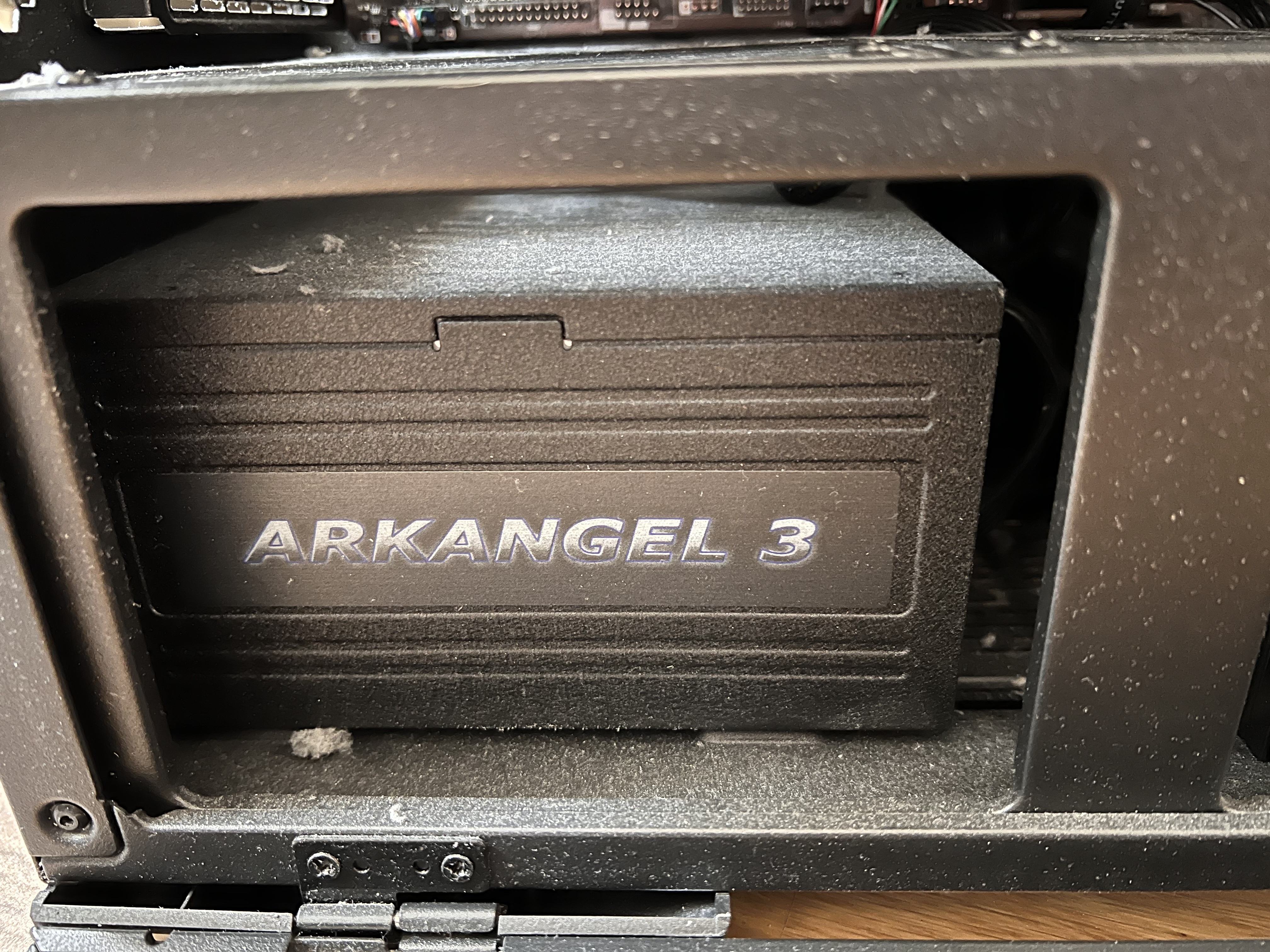

Welches 850 Watt Netzteil hast du verbaut und wie alt ist das Netzteil?
Bitte die exakte Herstellerangabe vom Netzteil, am besten mit geizhals.de link.
Beim einem defekten Netzteil kommt es meistens zu Ram und Laufwerk Fehlern.

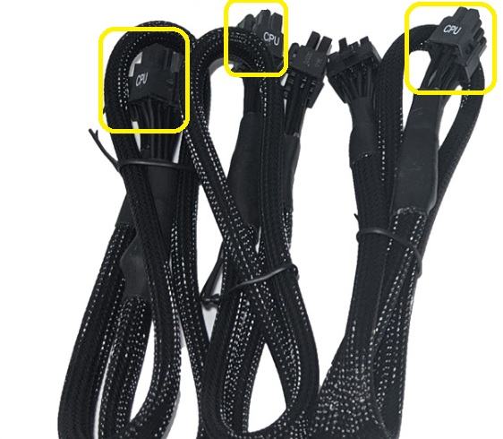

Nur die Original Netzteil Kabel verwenden, CableMods und Riser Kabel können Probleme verursachen, die Grafikkarte in den oberen PCIe x16 Slot stecken.

- Ich habe PBO enabled und die Werte für PPT, EDC und TDC im Ryzen Master eingestellt

- Netzteil: LC-Power 850W "Arkangel" 14 cm Modular

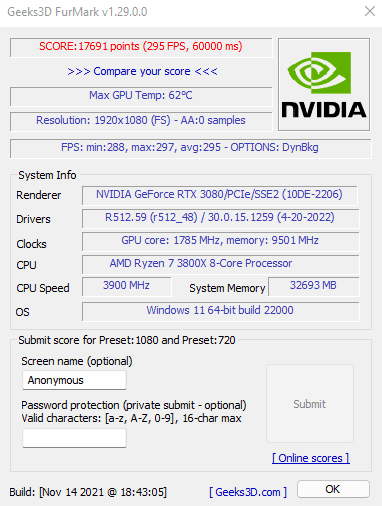

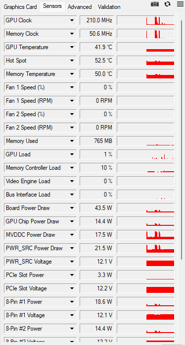

Ryzen bietet ja einen ganz guten Live-Feed. Ich werde das bei der nächsten Gaming-Session mal offen haben und gucke, ob irgend ein Wert peaked.

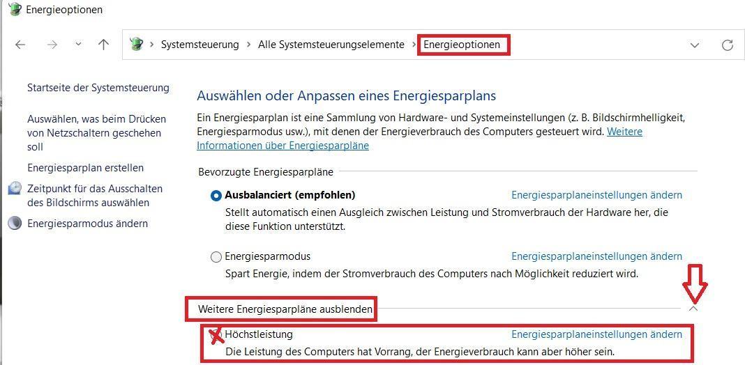

Hast du denn Ryzen Powerplan in Windows aktiv?
Das LC-Power LC8850 Arkangel 850W ist von 2007, sehr wahrscheinlich ist das bei dir ein Netzteil Problem.

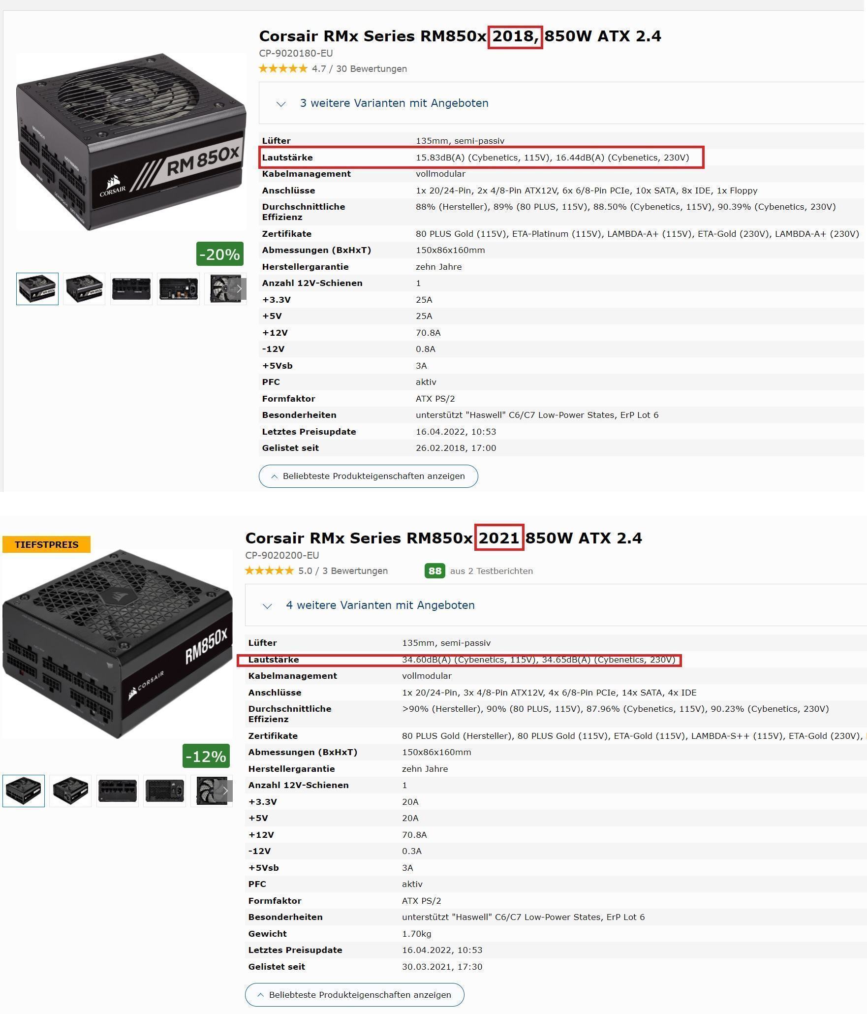

Mit dem günstigen Corsair RMx Series RM850x 2018, 850W ATX 2.4 ab 122 Euro kannst du nichts falsch machen, leiser 135 mm Lüfter, 80 Plus Gold Zertifizierung und 10 Jahre Garantie: https://geizhals.de/corsair-rmx-series-rm850x-2018-cp-9020180-eu-a1777738.html
Die Corsair RMx Netzteile nach 2018 haben Probleme mit Spulenfiepen (Coil Whine), weil die Effizienz im unteren Lastbereich optimiert wurde.
Die Laustärke ist dadurch höher wie man auch bei geizhals.de (Bild unten) sehen kann Corsair, RM850x Watt 16,44dB (2018 Modell) zu 34,65dB (2021 Modell) .

ich habe jetzt noch einmal genau nachgeschaut, ich habe dieses Netzteil:
Bzgl. der restlichen Kommentare melde ich mich später. Danke schon einmal allen!
"Das LC-Power LC8850 Arkangel 850W ist von 2007, sehr wahrscheinlich ist das bei dir ein Netzteil Problem"

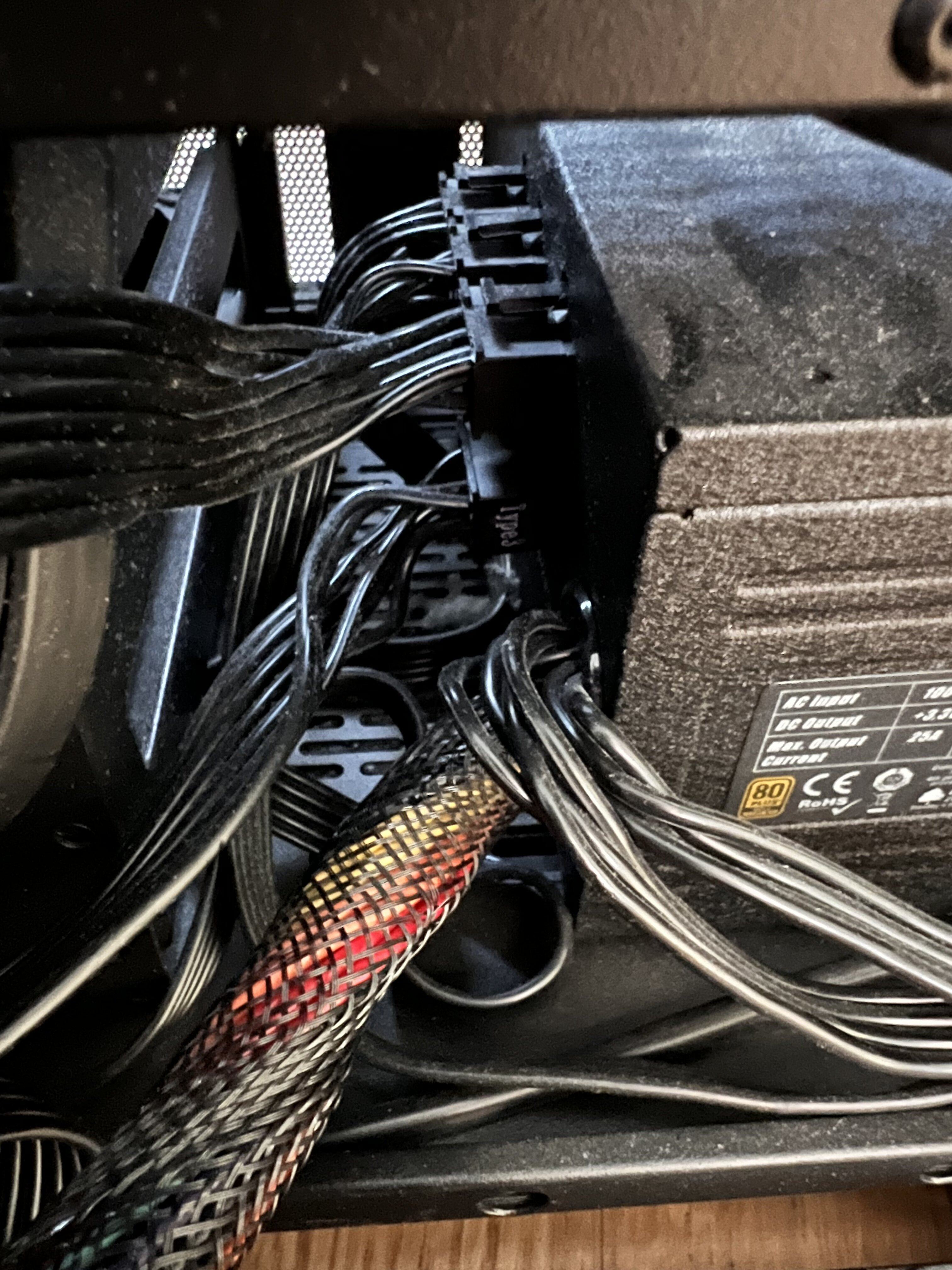

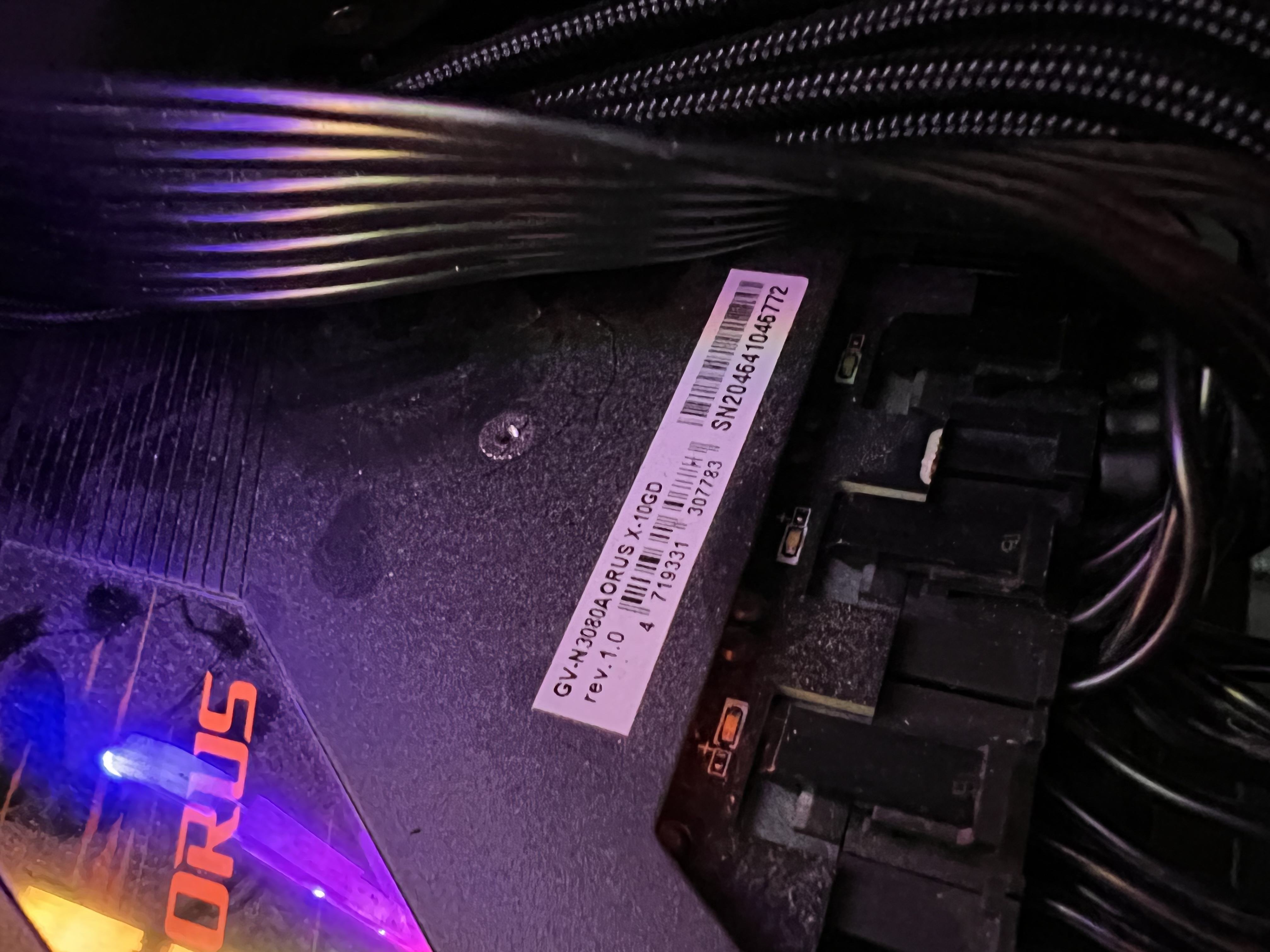

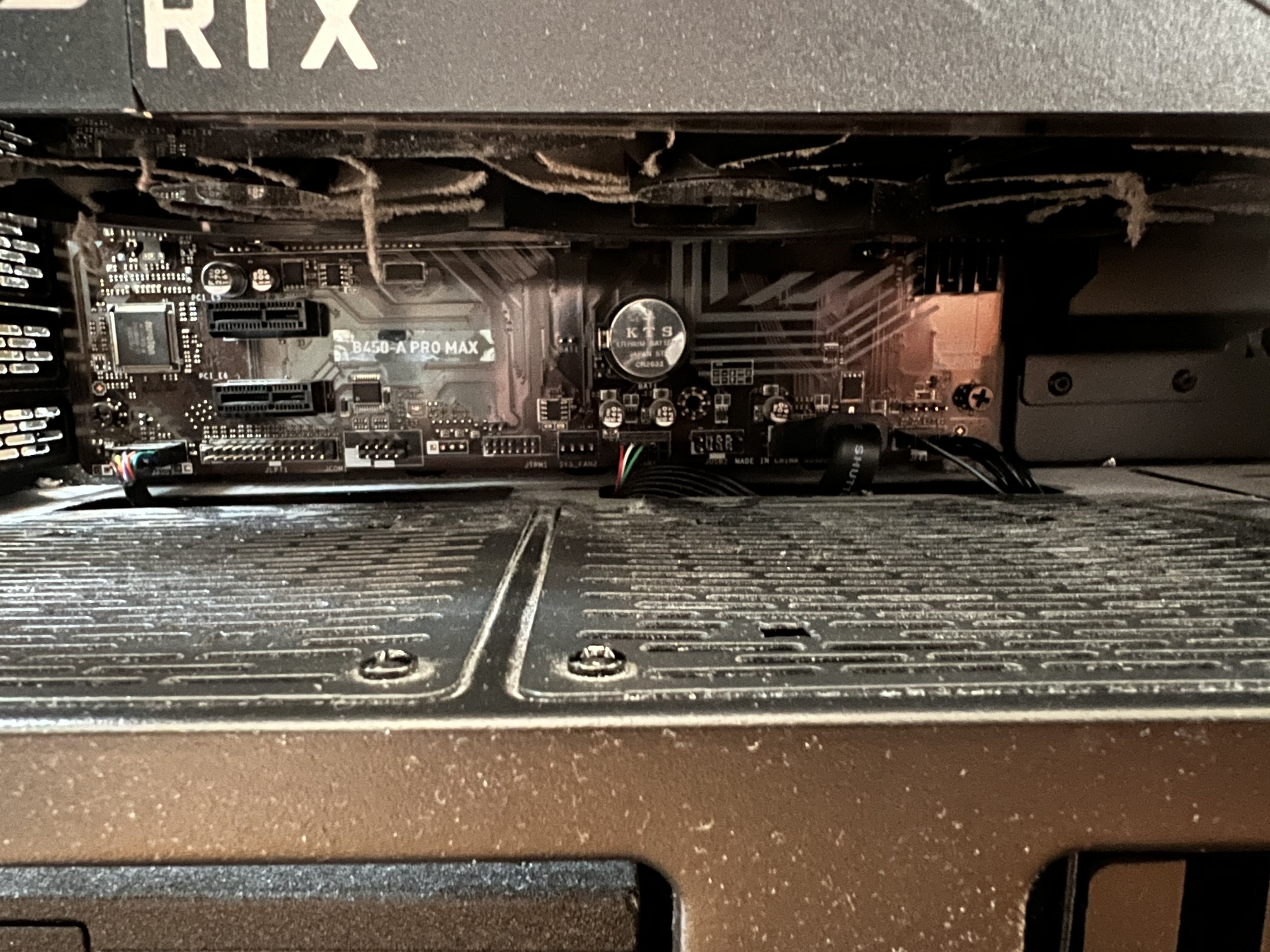

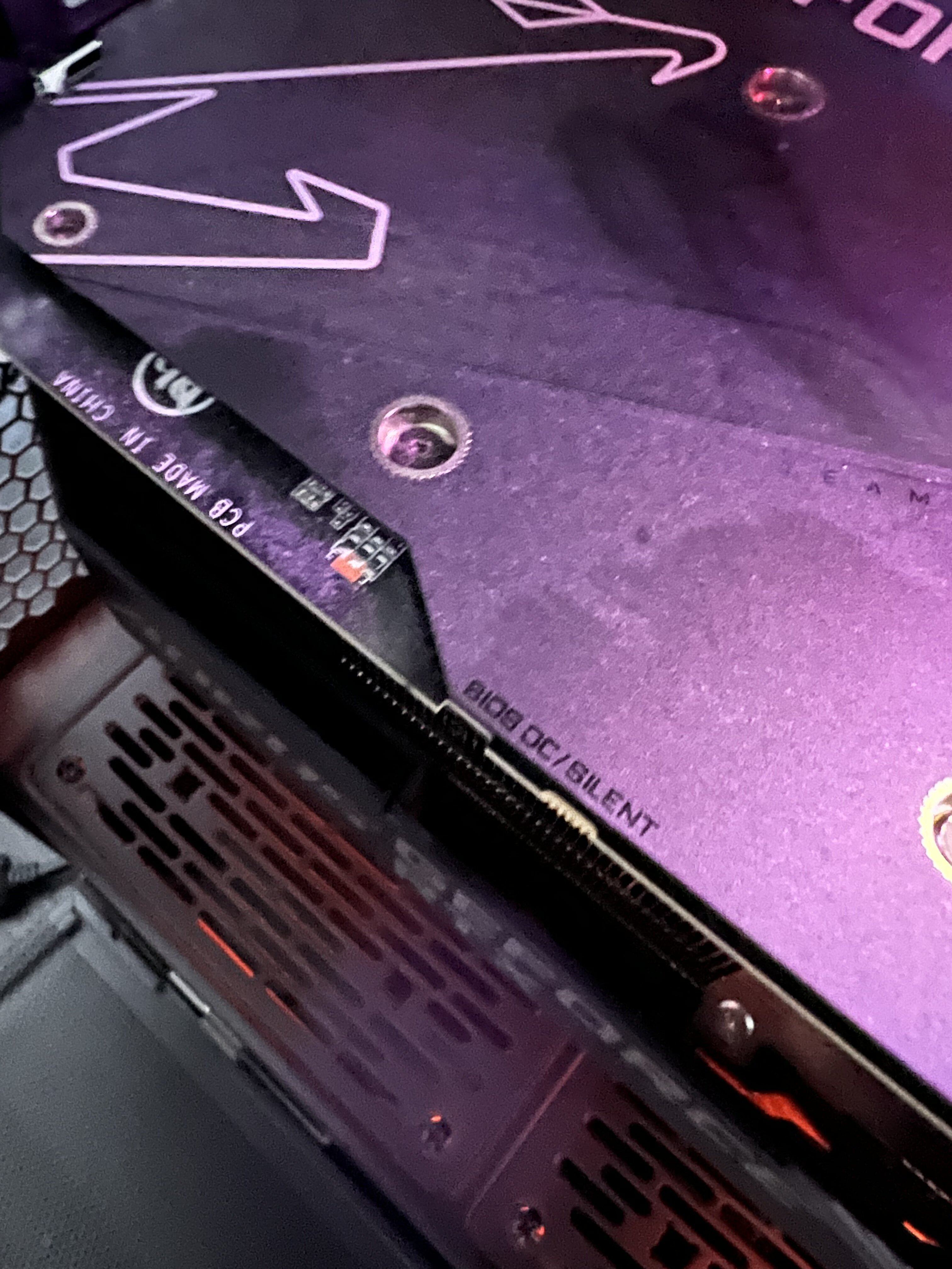

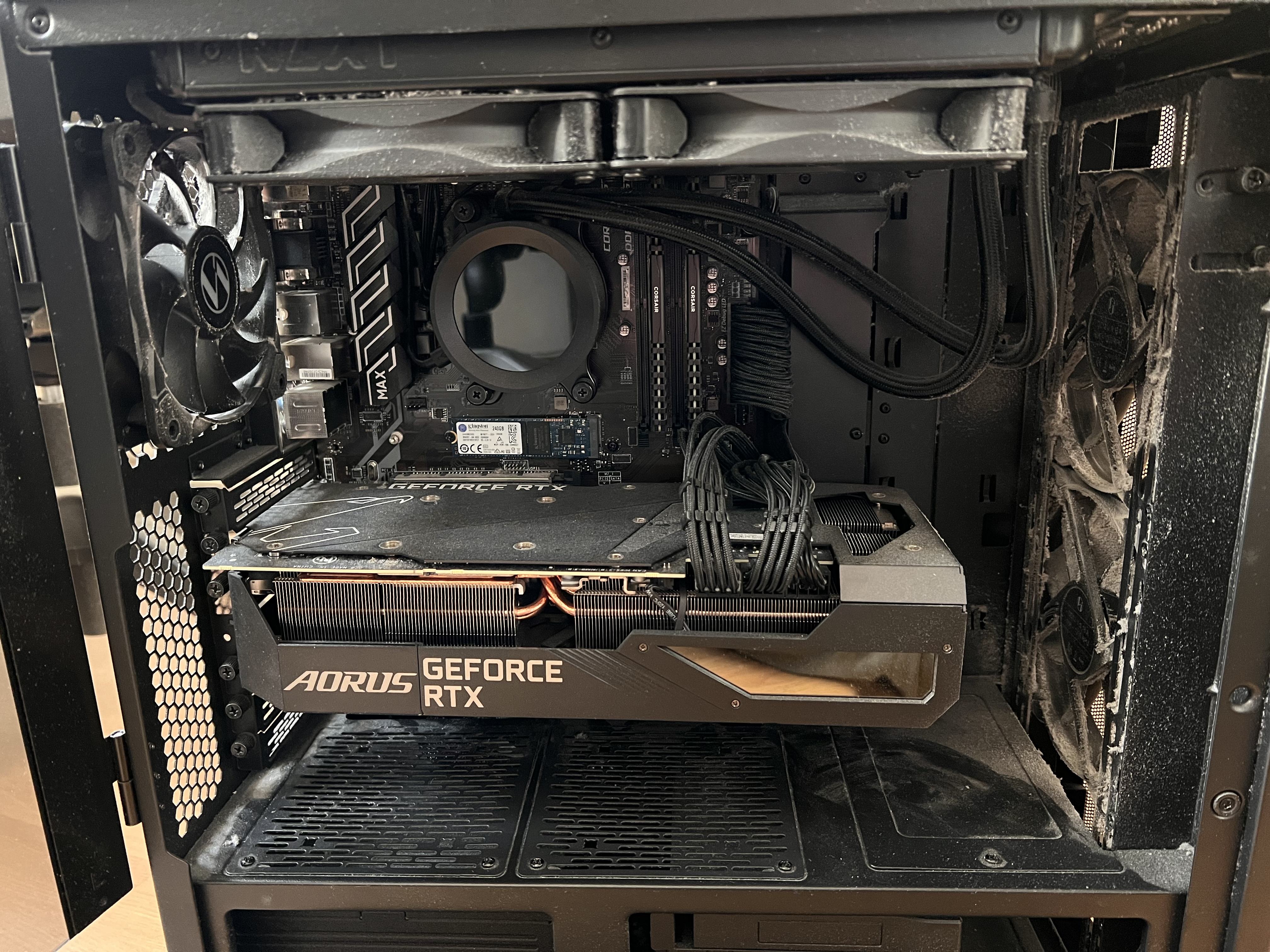

Anbei mal Bilderr, vllt. kann man da noch etwas erkennen, was falsch sein könnte. Sorry, bin absoluter Amateur.
...Anbei mal Bilderr, vllt. kann man da noch etwas erkennen, was falsch sein könnte. Sorry, bin absoluter Amateur.
Das ist das LC-Power LC8850III Metatron Arkangel 3 850W ATX 2.3, von 2016 wenn ich von deinem Bild ausgehe.
Trotzdem kann das Netzteil die Probleme verursachen, LC Power Netzteile sind nicht die besten trotz 80 Plus Gold Zertifizierung.
Edit:
@montyyy du verwendest einen CabelMod laut deinem ersten Bild, wie schon in meinem Post 2 erwähnt kann das die Fehlerursache sein.

...Kabelmods verwendet. Ich glaube auch nicht, dass ich irgendwo noch Kabel herumfliegen habe. Kann man da neue bestellen?
Die alten Netzteil Kabel vom LC-Power LC8850III Metatron Arkangel 3 sind noch dran, der CableMod ist als Verlängerung an die LC Power Netzteil Kabel angeschlossen.

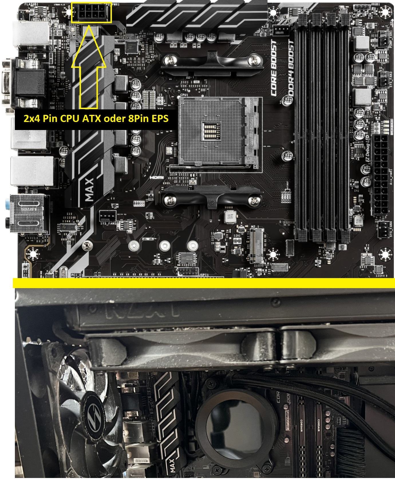

Wenn du die Netzteil Kabel einsteckst nimm dir Zeit, vor allen dingen nicht oben links auf dem Mainboard den 2x4 Pin CPU ATX bzw. 8 Pin EPS Stecker vergessen einzustecken.
Der Radiator der Wasserkühlung ist wahrscheinlich im Weg, ohne den Radiator auszubauen kommst du möglicherweise nicht an den 2x4 Pin CPU ATX bzw. 8 Pin EPS Stecker oben links auf dem Mainboard dran.
Die Stecker müssen alle bis zum Anschlag eingesteckt und eingerastet sein.
Wenn du das noch nie gemacht hast ist das relativ schwierig, dann sehen die Stecker meistens so aus wie in meinem Post 2 (Zitat unten) auf den Bildern zu sehen ist,
PC abstürze und Windows Fehler sind dann normal.

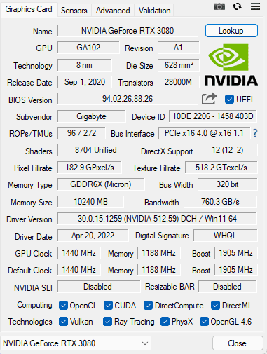

Kann es sein, dass es an der GPU liegt?
Viele Grüße
montyyy
PBO (Precision Boost Overdrive) im Bios wieder deaktivieren wen die Einstellungen aus meinem Post 2 keine Besserung gebracht haben.
Welche Grafikkarte hattest du vorher eingebaut und funktionierte der PC damit einwandfrei?

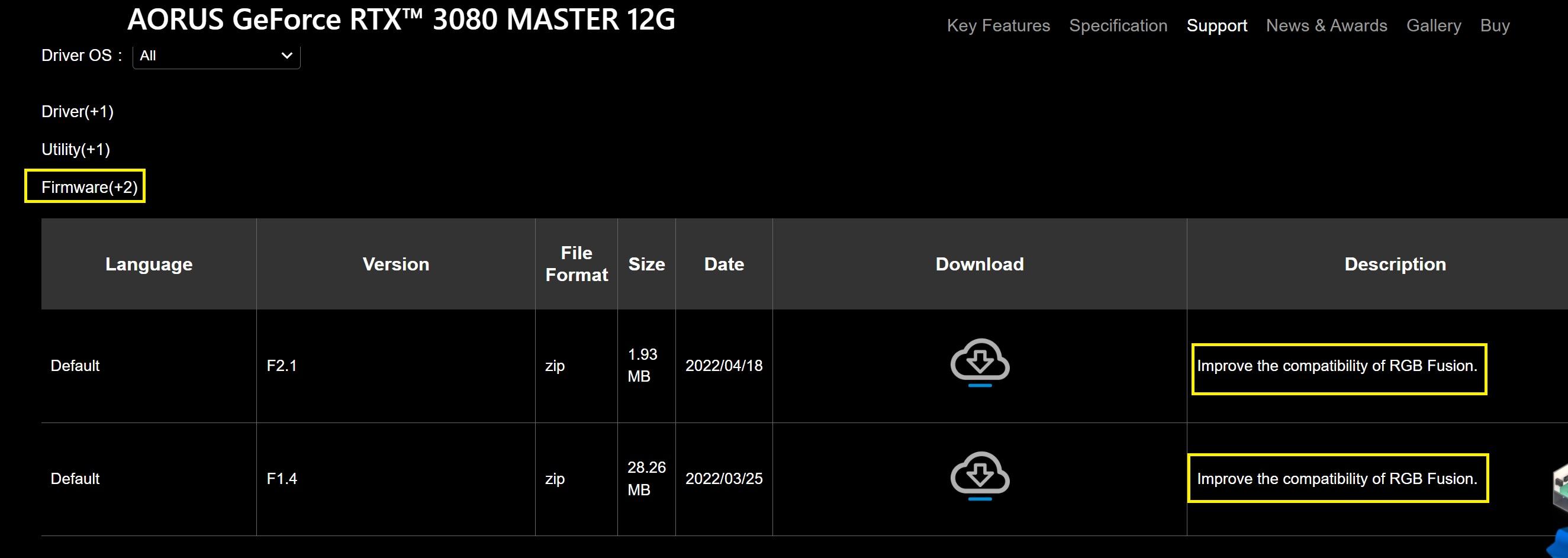

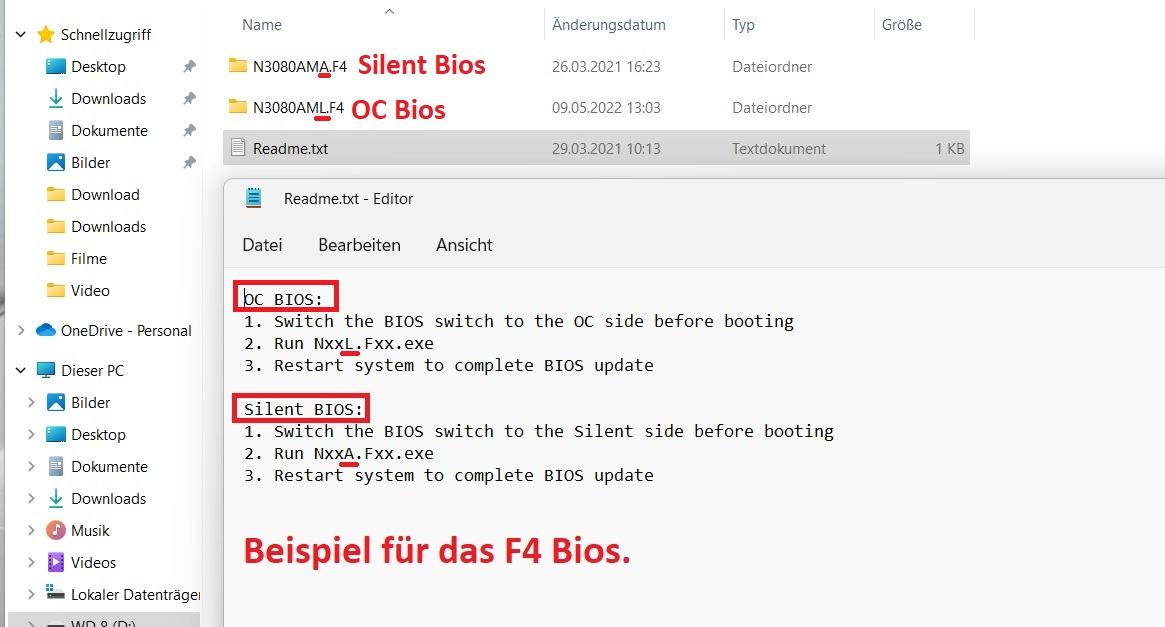

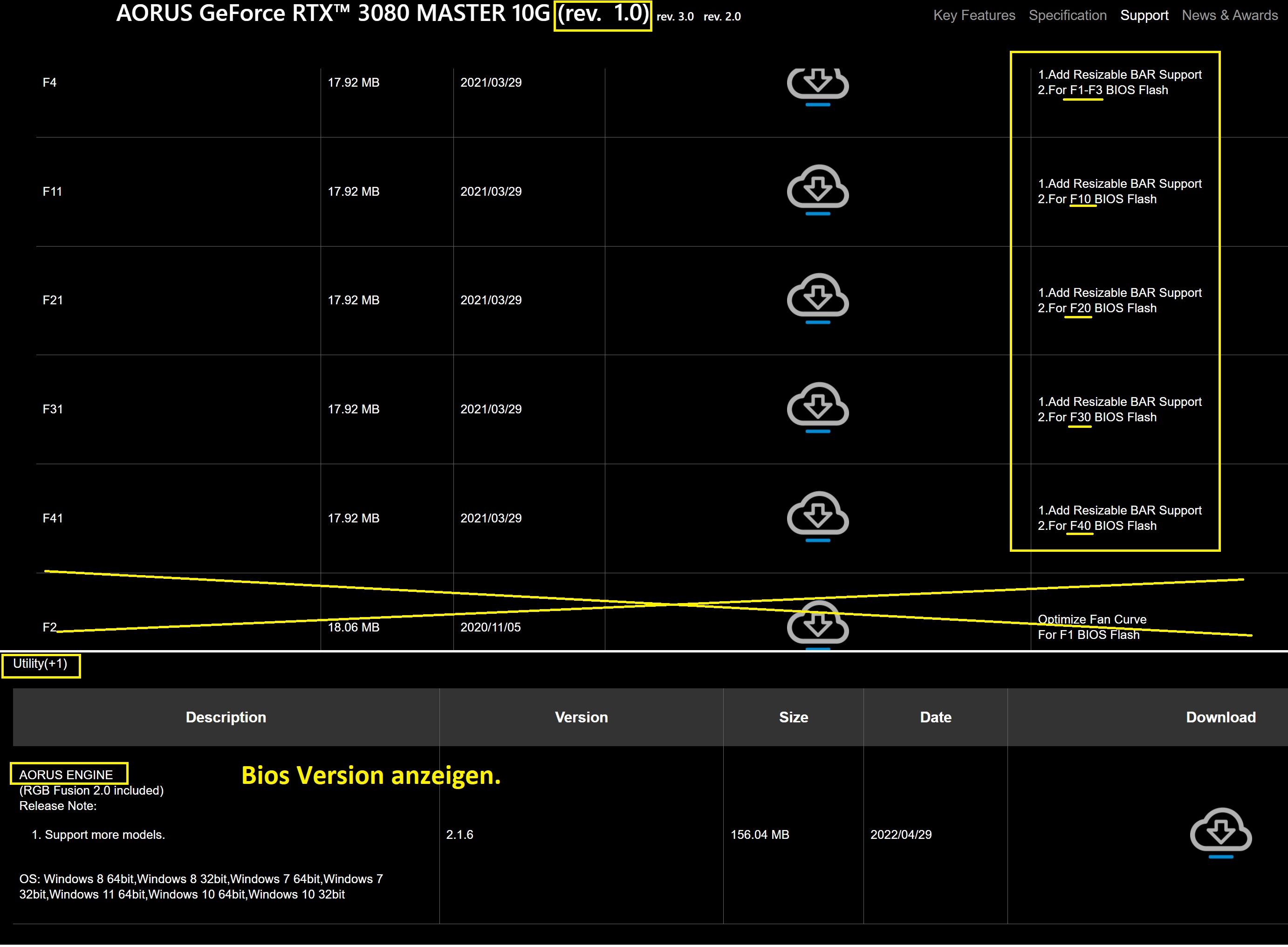

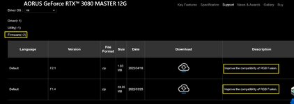

Die Gigabyte Software macht häufig Probleme, deshalb alles was du an Gigabyte Software und Utilities installiert hast bei Programme und Features deinstallieren.
Es gibt sogar ein Firmware update für die Grafikkarte damit die Zusammenarbeit mit der Gigabyte RGB Fusion Software Problemlos funktioniert.
Möglicherweise kommt das MSI B450 Pro Max Mainboard mit der GIGABYTE AORUS RTX 3080 Master 12G nicht zurecht.
Welche Bios Version hast du auf dem MSI B450 Pro Max installiert?
Das könnte im Zusammenhang mit der Bios liegen.

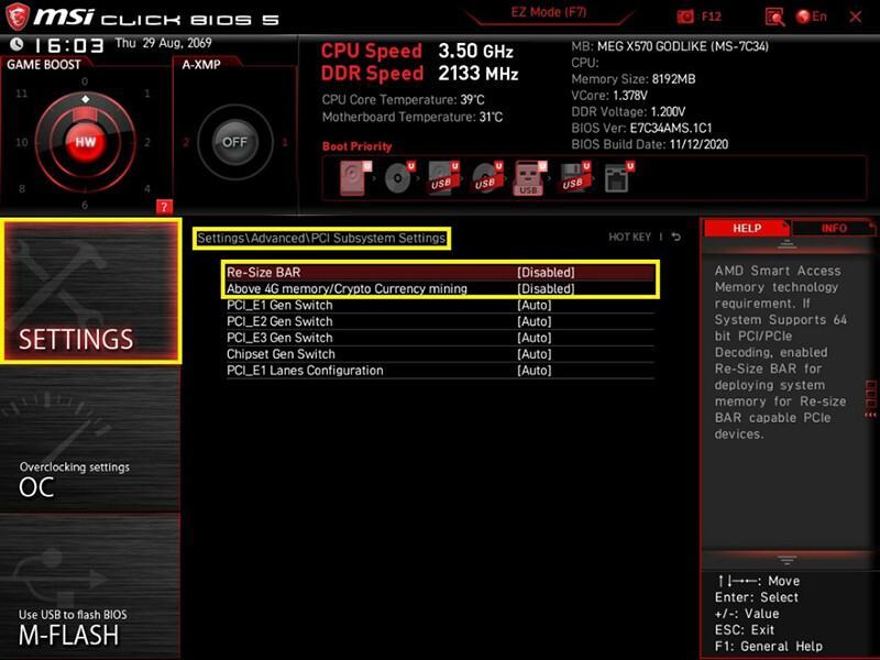

Im Bios Resizable Bar deaktivieren.

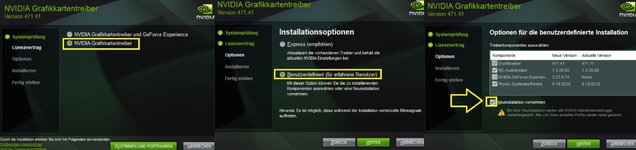

Nvidia Grafiktreiber vom 26 April 2022, Version 512.59: https://www.nvidia.de/Download/driverResults.aspx/187612/de
Den aktuellen Nvidia Grafiktreiber ohne NVIDIA GeForce Experience installieren (Bild unten), und den Haken bei Neuinstallation vornehmen setzten,
oder NVIDIA GeForce Experience bei Programme und Features deinstallieren.

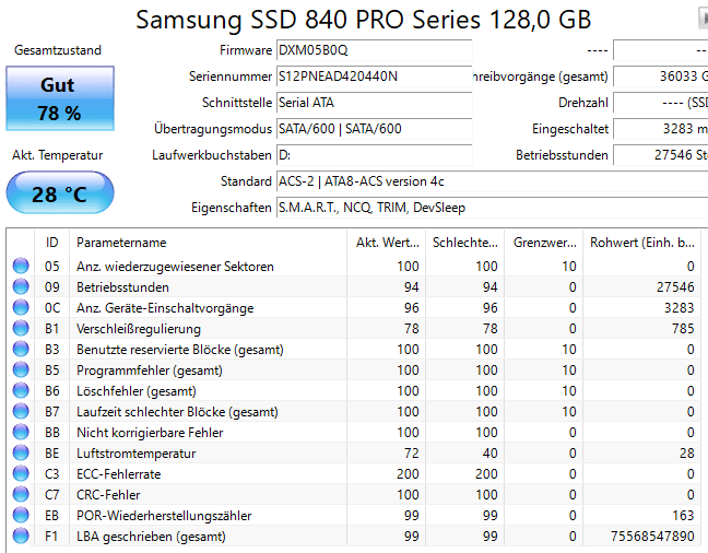

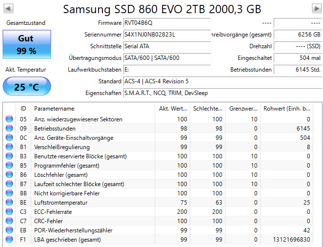

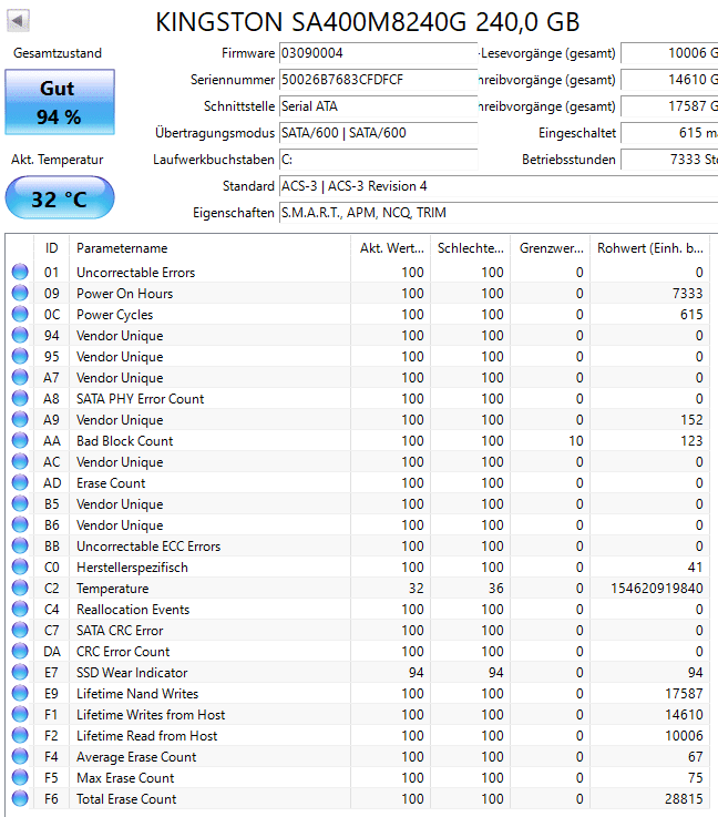

Die Laufwerke könne ebenfalls Problem verursachen, so wie hier im Thread war z.B. kein Samsung M.2 NVMe Treiber installiert.
Abhängig vom Laufwerk können Spiele abstürzen, defekte Laufwerke oder defekte SATA Kabel können seltsame Effekte erzeugen.
Liste mal bitte die Smart Werte deiner SSD und HDD Laufwerke per Screenshot mit CrystalDiskInfo, auch die obere Laufwerk Bezeichnung inklusive Firmware ist wichtig.
CrystalDiskInfo listet C7 UltraDMA-CRC-Fehler nicht als Problem, du kannst also 100% Laufwerk Gesamtzustand haben obwohl C7 tausende Einträge hat und den PC abstürzen lässt.
Bei C7 UltraDMA-CRC-Fehler sollten hinten bei Rohwert keine Einträge (0) sein.
Sind bei UltraDMA-CRC-Fehler Einträge vorhanden, deutet das auf defekte SATA Kabel, defekte Controller im Laufwerk oder auf dem Mainboard, Software Fehler, Probleme mit der Stromversorgung des Mainboards oder des Laufwerks.
CrystalDiskInfo auf Dezimal umstellen, die Standard Einstellung in CrystalDiskInfo ist Hexadezimal (Anleitung Bild unten).

Deshalb habe ich mich jetzt an die ersten Tipps & Tricks hier im Board gemacht:
- Mit DDU alle Treiber installiert, Nvidia Treiber wie oben beschrieben installiert
- PBO wieder deaktiviert
- Mir ist aufgefallen, dass ich nicht die Option auf Resizable Bar / Fast Boost im BIOS hatte. Hab daher das BIOS aktualisiert (meins war von 2018).
- Resizeable Bar war bereits auf deaktiviert, Fast Boost finde ich nach wie vor nicht im BIOS

Anbei die Screenshots von CrystalDisk:

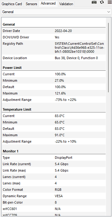

Hier mal Screenshots von GPU-Z:
Ergebnis Furmark Stress Test Preset 1080:

...Anbei die Screenshots von CrystalDisk:...
Die Samsung 840 Pro SSD würde ich vom Mainboard abklemmen (SATA Daten und Strom Kabel entfernen), diese SSD ist für ihre Firmware Probleme inklusive PC abstürze bekannt,
die aktuelle SSD Firmware DXM06B0Q ist nicht installiert.
Die Firmware kannst du mit Samsung Magician Version 7.01.630 updaten: https://semiconductor.samsung.com/r...ung_Magician_Installer_Official_7.0.1.630.zip
Sollte der PC ohne Samsung 840 Pro SSD nicht mehr abstürzen, war die SSD der Verursacher deiner Probleme.
Die Kingston SSD hat 123 defekte Blöcke, auch hier ist ein Problem nicht ausgeschlossen.
Hast du in Furmark den Haken bei Xtreme Burn-in gesetzt (Bild unten)?
Fast jedes Spiel verursacht mehr GPU Auslastung als Furmark ohne Haken bei Xtreme Burn-in, der Test ohne Haken bei Xtreme Burn-in ist also nicht aussagekräftig.
Download Furmark aktuell: https://geeks3d.com/furmark/downloads/

@montyyy Stell in den Windows Energieoptionen mal Höchstleistung ein (Bild unten).

- Siehe unten: Furmark mit Extrem burn-in
- Energieoption: Höchstleistung ist auch eingestellt.

- set a custom voltage/frequency curve in msi afterburner. neither of my 3080 aorus xtreme were stable in oc bios until I did that, now they are in every game, no crashes since.
- Zusätzlich soll es einen Schalter an der GPU geben für Bios Switch?
Ich kenne mich null mit Custom Voltage/frequency oder einen Switch Schalter aus, aber könnte man da noch was probieren?
Du kannst ja Mal die Grafikkarte ausbauen und nach einem kleinen Schiebeschalter suchen.
Der müsste in der Nähe der Stromanschlüsse oder auf der schmalen Rückseite sein.
Im Zweifel dass Handbuch fragen.
Alternativ schau Mal in den untervolting Sammler. Das ist im Prinzip die Anleitung die du suchst um die 3080 stabil zu bekommen.

Hey,

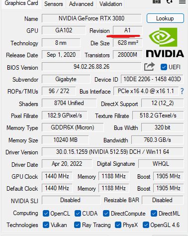

danke für das Feedback @2k5lexi. In GPU-Z steht folgende Information:
Ich schätze mal, dass A1 dann vür rev. 1.0 steht? Ich kann bei Google nichts zu einem Bios Update finden. Auf der Gigabyte-Seite komme ich, wenn ich meine GPU auf der Support Seite suche, direkt wieder auf die Produktseite... :/
Auf der GPU selbst müsste ein Aufkleber sein mit Seriennummer und Revision. Wenn keine Revision genannt ist würde ich von 1.0 ausgehen.
Ich kann heute Abend Mal schauen ob ich was finde wenn ich am PC bin. (Grade nur Handy)
Ja, du hast Recht! (Siehe Bild)
Ich glaube, ich habe auch den OC Switch gefunden. Der ist links. Wenn ich das richtig deute, müsste der also auf OC stehen. (siehe Bild)

Habe ich Leistungseinbußen durch den Silent Mode?
Wer crasht hat 100% Leistungseinbußen ;)
Oder alte World of Warcraft Weisheit: wer im Staub liegt macht keinen Schaden.
Erstmal ausprobieren.
Auf dem ersten Bild deiner Grafikkarte steht rev. 1.0 also Revision 1.
Das Bios findest du hier: https://www.gigabyte.com/Graphics-Card/GV-N3080AORUS-M-10GD-rev-10/support#support-dl-bios
Welches der 5 verschiedenen Grafikkarten Bios Versionen (F4 F11, F21, F31 oder F41) du installieren musst ist abhängig davon welche Bios Version bei dir installiert ist.
Aorus Engine zeigt dir welche Bios Version bei deiner Gigabyte RTX 3080 installiert ist (Version F1 bis F40).
GPU-Z z.B. zeigt dir die Gigabyte interne F Nummer vom Grafikkartenbios nicht an, bei dir steht Bios Version 94.02.26.88.26, das ist nicht hilfreich.
Edit:
@montyyy im Readme beim Bios File steht welche Bios Version für das Silent Bios und welche für das OC Bios ist, Beispiel für das Bios F4 (Bild unten).
ca. 1 bis 3 FPS laut Youtube Video bei der Gigabyte AORUS RTX 3080 XTREME zwischen Silent und OC Bios, in 4K bei Borderlands 3
