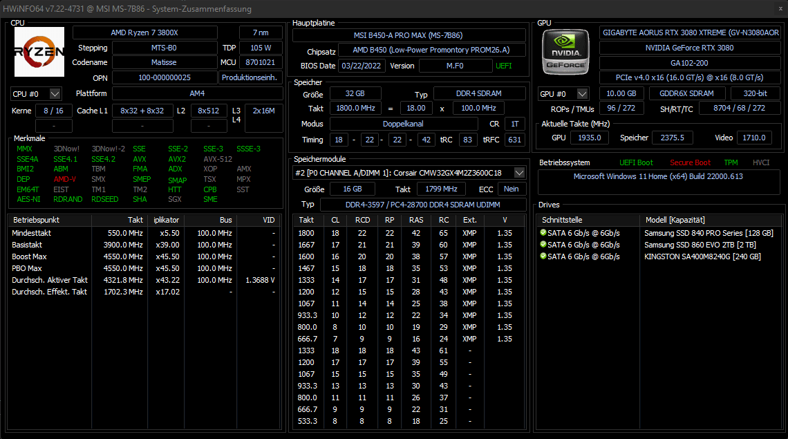

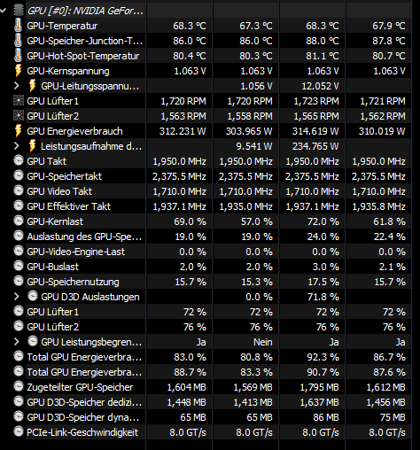

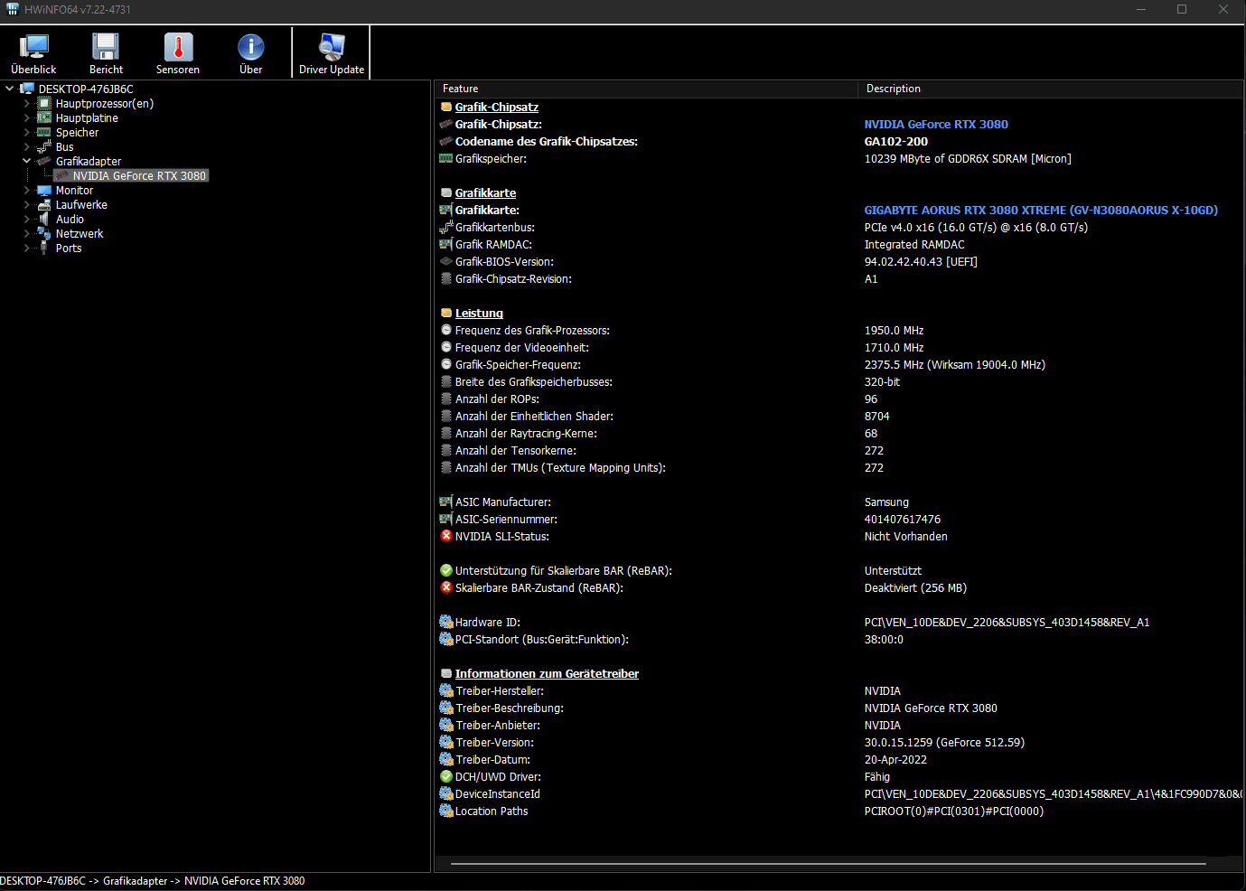

Anbei mal Screenshots aus HWinfo, wo muss ich da genau schauen?

Ist der dritte Screenshot in meinem letzten Post :)
Abgesehen davon, dass die GPU zu viel Spannung und zu viel Lüfterdrehzahl hat (für meinen untervolting Geschmack) sieht das alles sehr gut aus. Da sehe ich kein Problem.
Ich hatte da nebenbei das Game offen - könnte das daran liegen, dass die GPU nicht im idle war?

Bei HWInfo sollte der unterste Eintrag wie auf diesem Bild aussehen:
Aber insgesamt ist doch offenbar die Graka das Problem
