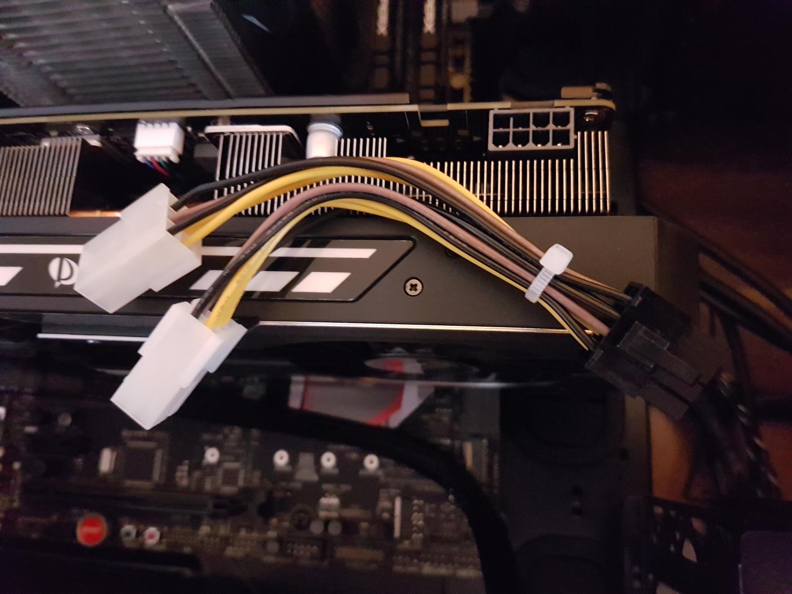

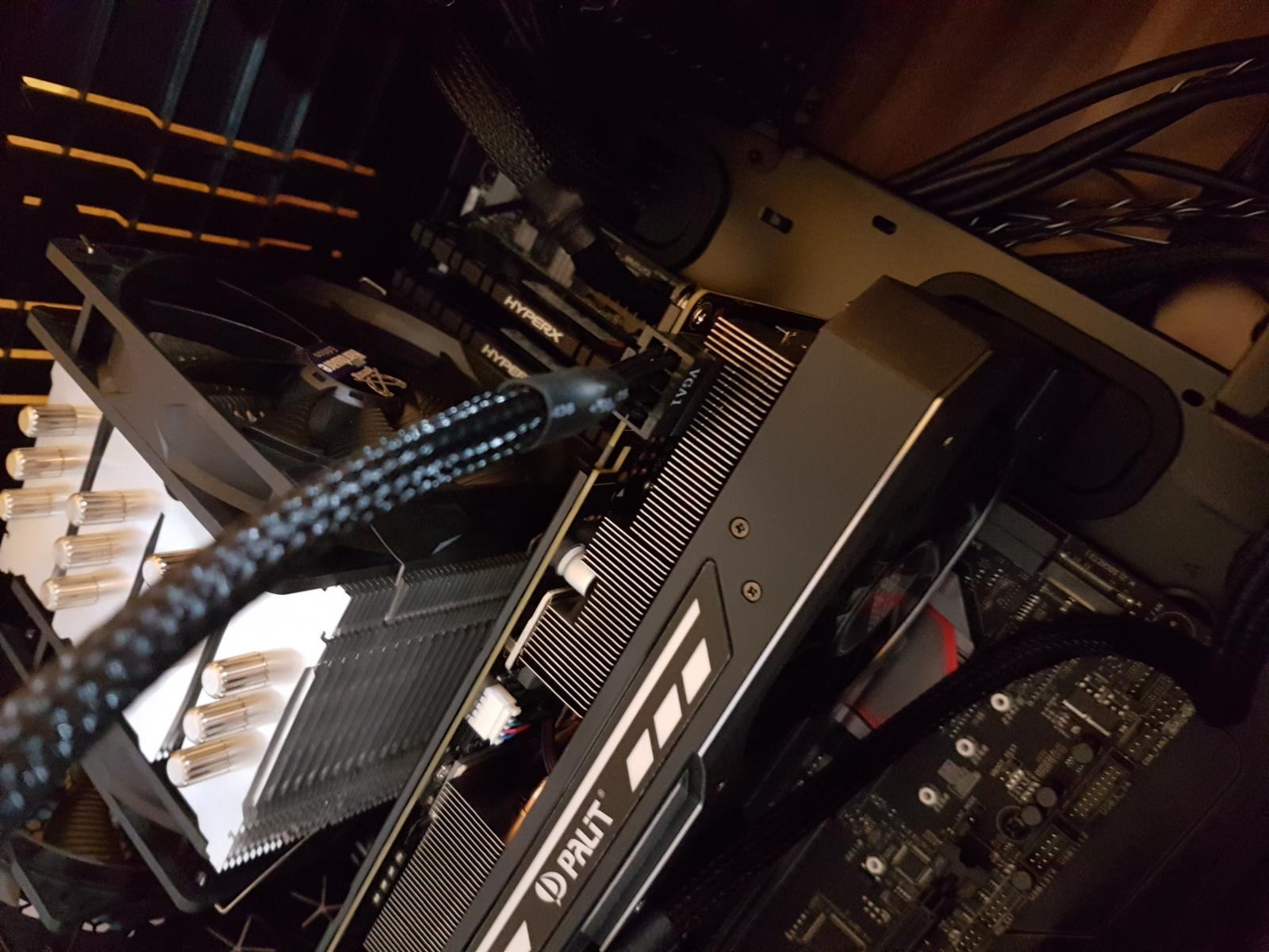

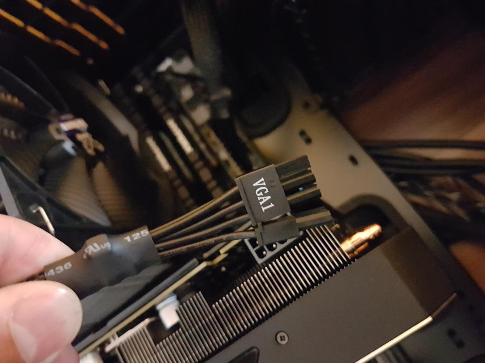

Hi Leute, meine Teile sind angekommen und ich bin fleissig am zusammenbauen. Bei einer Sache bräuchte ich noch euren Rat:
Die GraKa hat einen 8pol Anschluss und das Netzteil liefert auch einen 8pol (6+2). Jetzt habe ich gesehen, dass die GraKa einen Adapter 6pol+6pol auf 8pol dabei hat.
Nun meine Frage: Muss ich zwei 6pol verbinden und somit 12pol-"Power" der GraKa zuführen oder ist ein 8pol direkt vom Netzteil genug?
Ich hänge noch Bilder an um das zu zeigen:
Grüße
Den Adapter in den Müll und den 8 Pin des Netzteils an die GPU ;)
Wobei an dieser Stelle Lob an Palit: wenigstens 2x 6 Pin auf 8 Pin was funktioniert und nicht 1x 6 Pin auf 8 Pin! :d
Da muss ich zustimmen, von der Leistung her würde das aufgehen :d (ein 6Pin darf 75Watt liefern und ein 8Pin 150) aber ohne Adapter ist immer die bessere Lösung
Ja, ist mir nur aufgefallen, sieht man selten. :)
Klappt denn alles beim TE?
Auch 1x6 kann 150W liefern, immerhin sind beim 8-Pin auch nur zwei Masse-Leitungen dabei. 2x6 ist aber schöner, wenn man es hat:)
Hallo Leute,
vielen Dank für die zahlreichen Rückmeldungen, habe den 6+2 Stecker verwendet und alles läuft sauber. BIOS ist up-to-date, Windows ist fresh, die neuesten GraKa Treiber von Palit sind drauf und Steam lädt fleißig Games.
