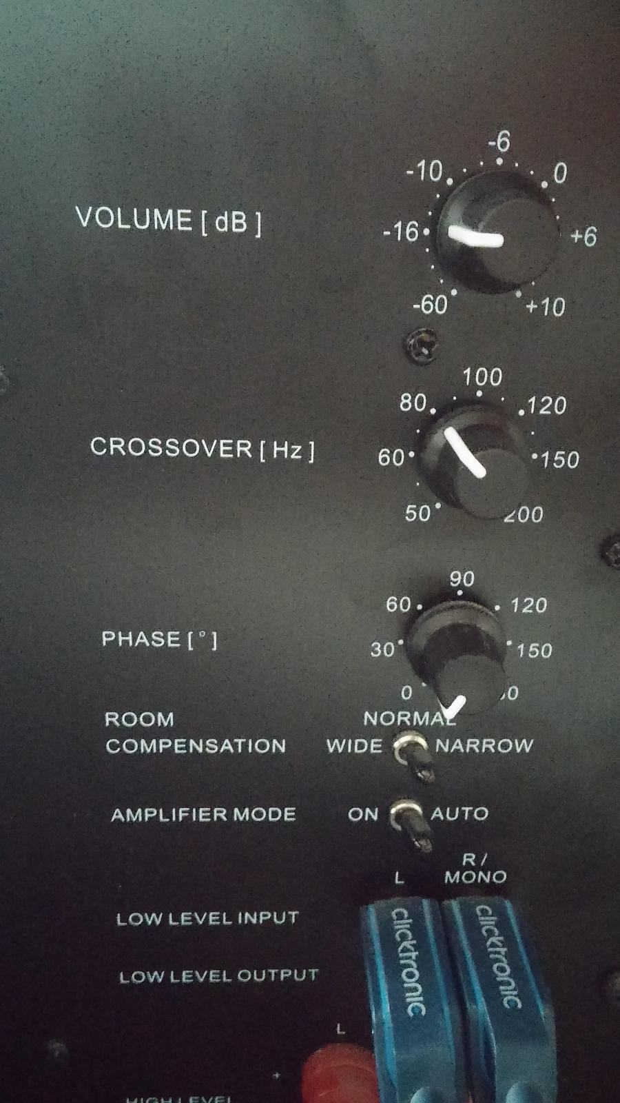

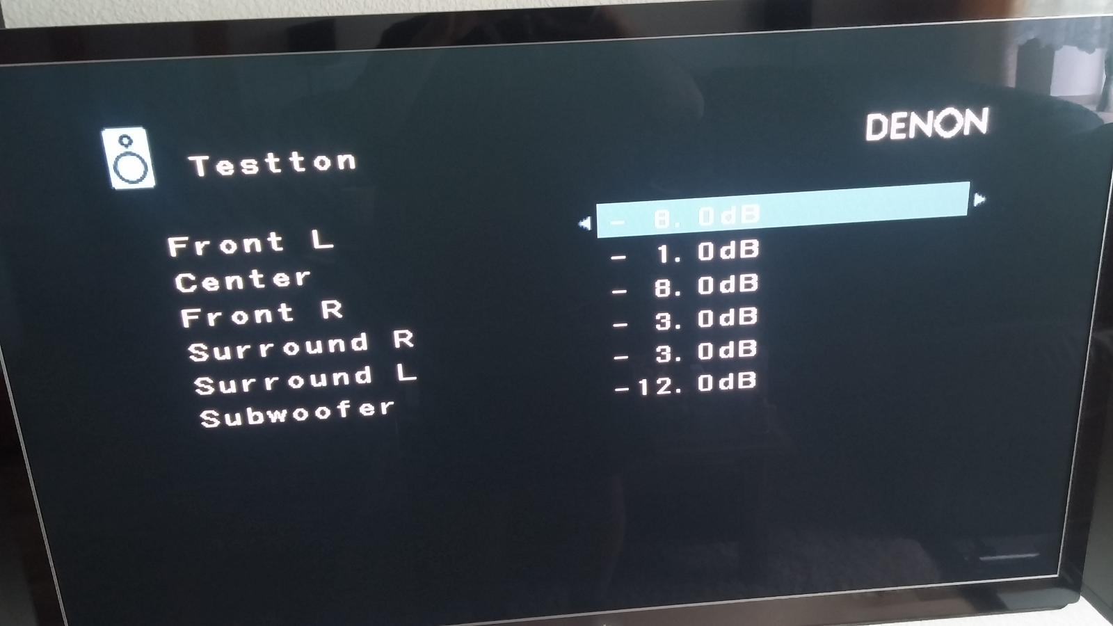

Beim Subwoofer sollte man ja eigentlich den Volume auf -6dB stellen also auf Mittelstellung so wird es zumindest vom AVR empfohlen aber ich habe es erstmal auf -16db gestellt. Vielleicht muss ich aber auch die Frontlautsprecher vernünftig einstellen dann könnte ich es nochmal mit -6 versuchen. Den Crossover habe ich bei 80Hz. Da wird ja glaub ich auch 200Hz empfohlen. Ich weiß jetzt nicht worauf sich das auswirkt aber ich habe es erstmal so gelassen. Und dann habe ich noch die Phase auf 0°. Das kann man glaub ich so lassen. Bei Room Compensation habe ich Narrow ausgewählt. Wobei bei einem 22m² großem Zimmer könnte man auch Wide auswählen oder was meint Ihr? Amplifier Mode ist auf AUTO eingestellt. Beim Low Level Input ist es doch egal welcher Stecker jetzt bei L oder R/Mono eingesteckt ist oder? Ich könnte doch die Stecker umtauschen dabei würde sich ja nichts verändern, richtig?

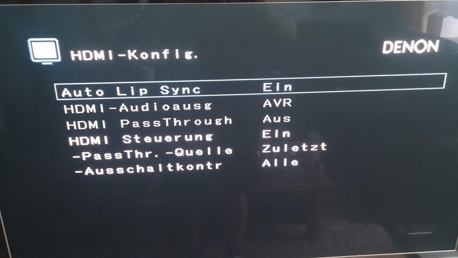

HDMI PassThrough auf Aus oder Ein?

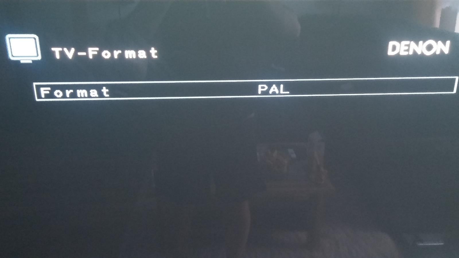

TV Format - PAL oder NTSC?

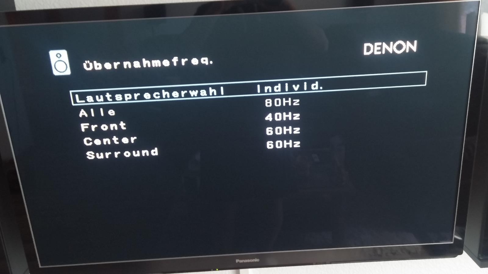

Ich habe mich damals schon etwas erkundigt und mir wurde gesagt das ich bei der Übernahme-Frequenz 150Hz einstellen sollte. Bei "Alle" konnte man die 80Hz lassen aber der Rest sollte bei 150Hz stehen. Könnt Ihr das bestätigen?

Ich habe einige Bilder gemacht von meiner Aufstellung und den Einstellungen vom AVR. Damit könnt Ihr euch schon mal ein Bild machen.

Die Fronts kannst du auf jeden Fall als Large-Lautsprecher laufen lassen. Dann würde ich nochmal neu einmessen oder alternativ mal im Pure Modus probieren. Nur um zu vergleichen.
Wenn du während der Filme die Lautstärke anpassen musst, solltest du mal eine Dynamikkompression aktivieren (Bei Dolby heißt das Nachtmodus oder so ähnlich). Dadurch wird das ein bisschen angepasst.
Center und Surround solltest du bei 80-100Herz abtrennen. Laut Datenblatt spielen die erst ab 80 aufwärts. Fronts bei 40 belassen.

Crossover am Subwoofer ganz nach rechts, das macht der AVR nicht der Subwoofer !
Was hier manche für Tipps geben^^
Max hat es schon geschrieben, alle Lautsprecher auf Small und Dyn. EQ aus. Trennfrequenz eventuell anpassen. Dann sollte da schonmal ein besseres Ergebnis erzielt werden. Mit lauter und leiser wirst du nicht allzuviel erreichen.
Den Sub würde ich einfach mal vor dem Einmessen auf 40% Pegel stellen und Crossover klarerweise auf Anschlag, das wird im AVR sowieso auf 120 für LFE eingestellt und die Trennfrequenz kannst du dir dann individuell anpassen.
Die Pegel selbst bitte nur im AVR einstellen.
Edit: Ich gehe davon aus, dass du das Dröhnen nicht gänzlich wegbekommen wirst, das wird an der Raumakustik/der Aufstellung liegen.
ich verstehe nicht ganz, warum er die Fronts auf Small stellen soll. Könntest du das bitte erläutern? Ich hab noch im Hinterkopf, dass große Standboxen auf Large stehen sollte, so dass die Bässe homogener und verteilter angeregt werden und die Raumanregung nicht punktuell ist.
Weil die Standboxen dann 1. entlastet werden, er hat ja einen Sub und du 2. die Übernahmefrequenz ideal einstellen kannst. Die LS machen angeblich 42Hz, Messungen hab ich mir keine angesehen, aber ich würde da mal bei 50Hz trennen zb. und mir anhören, wie das Ergebnis aussieht.
Oder er trennt, je nach Spezifikationen alle LS bei 60. Das Problem ist ja meistens, dass gerade der Center eigentlich recht weit runter gehen sollte, da zb. Männerstimmen doch recht tief sein können und ich für mich persönlich das nicht homogen finde, wenn diese Frequenzen dann am Sub gespielt werden.
Wobei ja bei den Trennfrequenzen nicht absolut gekappt wird, sondern es abfallend ist.
Wenn du richtig potente LS und gutes Equip hast, kannst du auch auf Large stellen, mache ich persönlich aber auch nicht, weil es sich small und Trennfrequenz immer besser angehört hat.
Nicht der Pegel, Crossover, also Übernahmefrequenz.
Den Pegel würde ich mal auf ein Drittel einstellen, oder wenn er schwach ist, vllt auf 50% und dann mal testen.

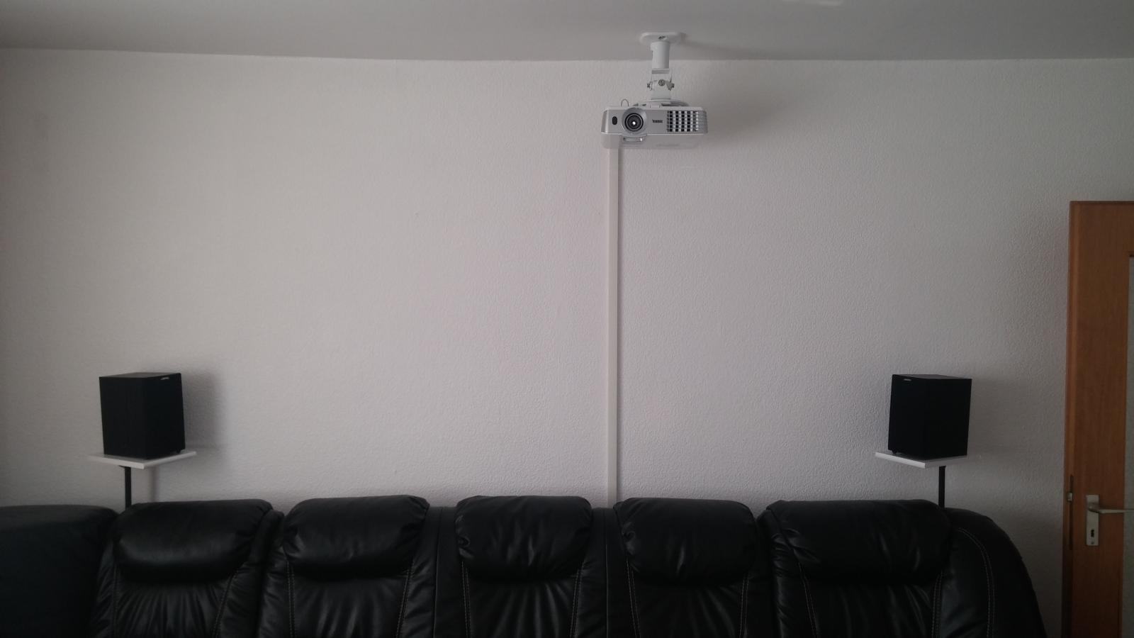

bevor ich meine Lautsprecher nochmal neu einmesse wollte ich euch kurz mal was fragen. Ich habe die Front LS ausgetauscht so dass die Seiten Lautsprecher nach außen zeigen. Sollte ich nicht besser den rechten Front LS mit der Lampe tauschen damit der Abstand zur Wand gleich ist?
Gibt es eigentlich Probleme wenn der Seiten LS der linken Front auf die Wand zeigt und der rechte auf die Gardine?
Die Surround LS habe ich auch erstmal so ausgerichtet das Sie direkt auf die Wand zeigen oder doch besser leicht anwinkeln in Richtung der Hörposition?
Auf dem linken Lautsprecher habe ich eine Kunstpflanze stehen. Die wiegt vielleicht 3-5kg. Wirkt sich das negativ auf den Klang oder sollte es da keine Probleme geben?
Schaut euch die Bilder an. Vielleicht bekomme ich von euch noch paar Tipps zur Aufstellung. Danke :)

Die Einstellungen sehen soweit alle gut aus, ich würde nur alles auf 80Hz stellen nicht wie jetzt Vollband/60Hz/80Hz, aber jeder wie er mag. Lautsprecher und Subwoofer noch etwas aua den Ecken raus die wollen Luft zum Arbeiten, versuch mal zur Rückwand 30cm und zur Seite 40-50cm Luft zu lassen.
Könntest du vielleicht auch ne kleine Skizze machen mit der Aufstellung und den Abständen dazu? Wie weit sollte der Sub von dem linken Front LS entfernt sein? Bei den Front LS habe ich schon über 50cm Abstand zur Seitenwand und 20cm zur Rückwand. Ob ich 30cm hin bekomme weiß ich nicht. Ich glaub das würde optisch nicht mehr gut aussehen. Muss ich den Sub genau so weit vorschieben wie den linken Front LS oder darf er etwas näher zur Rückwand stehen? Der Sub steht 4cm vom Lowboard entfernt und hat 12cm Abstand zum linken Front LS. Wenn sonst noch was ist dann schreibt mich bitte an. Die ganzen Infos helfen aufjedenfall weiter... Danke ;)
Was genau meinst du mit - in den Raum rein positionieren? Meinst du etwas anwinkeln in Richtung der Hörposition oder noch etwas vorschieben?
Genau die müssen weiter weg von der Wand aufgestellt werden , ich würde sagen mindestens 40 cm . Auch generell würde ich die Front LS immer leicht zur Hörposition anwickeln.
Also Crossover auf 200 stellen? Phase habe ich auf 0 und Volume auf -6. Kann man das so lassen?
- - - Updated - - -
Mit Trennfrequenz meinst du die Übernahmefrequenz/Crossover? Den Sub hab ich auf -6 eingestellt. Das ist genau die Mitte und das wird auch vom AVR so empfohlen.

Subwoofer -12dB

So sieht die Übernahmefrequenz jetzt aus:
Alle - 80Hz
Front - 40Hz
Center - 60Hz
Surround - 80Hz

Subwoofer wurde nach dem Einmessen auf -12dB eingestellt was glaub ich schlecht ist obwohl ich den Sub vor dem Einmessen auf -6dB (50%) eingestellt habe wie vom AVR empfohlen. Was soll ich jetzt also tun? Room Compensation vor dem Einmessen auf Narrow oder Wide einstellen oder den Pegel runter drehen? Subwoofer Pegel kann ich max. so einstellen: +10dB / -60dB.

Die Übernahmefrequenz so belassen oder auch da was verändern?
