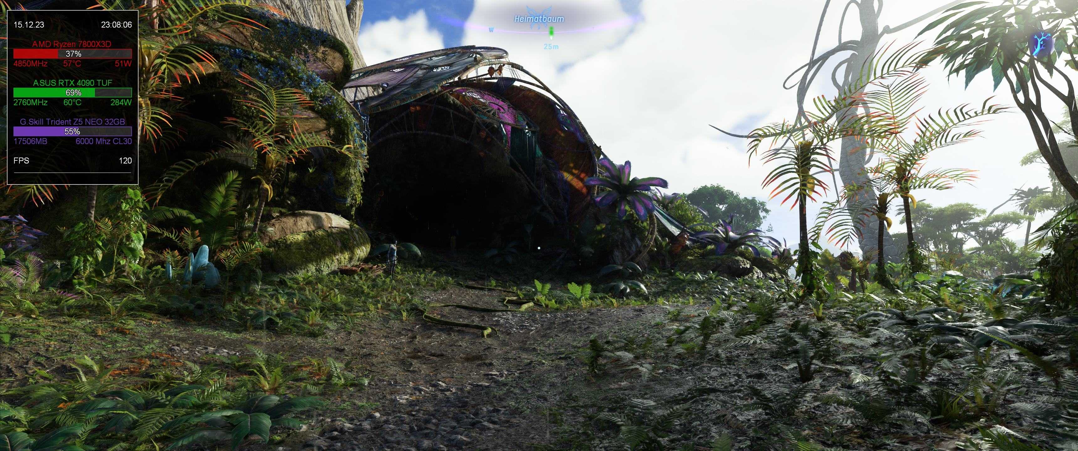

50-60grad @ Avatar.

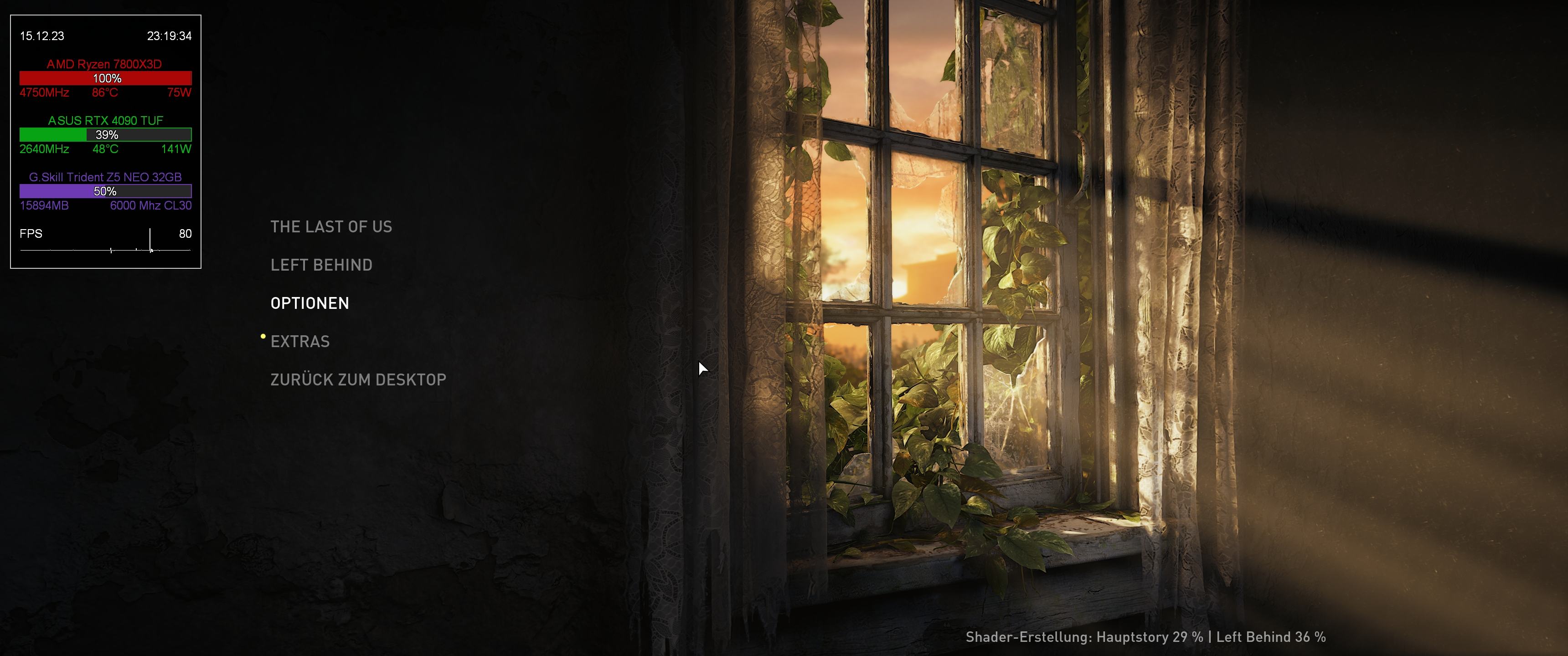

TLOU Shadercache Runde (nach jedem treiberupdate muss das gemacht werden)

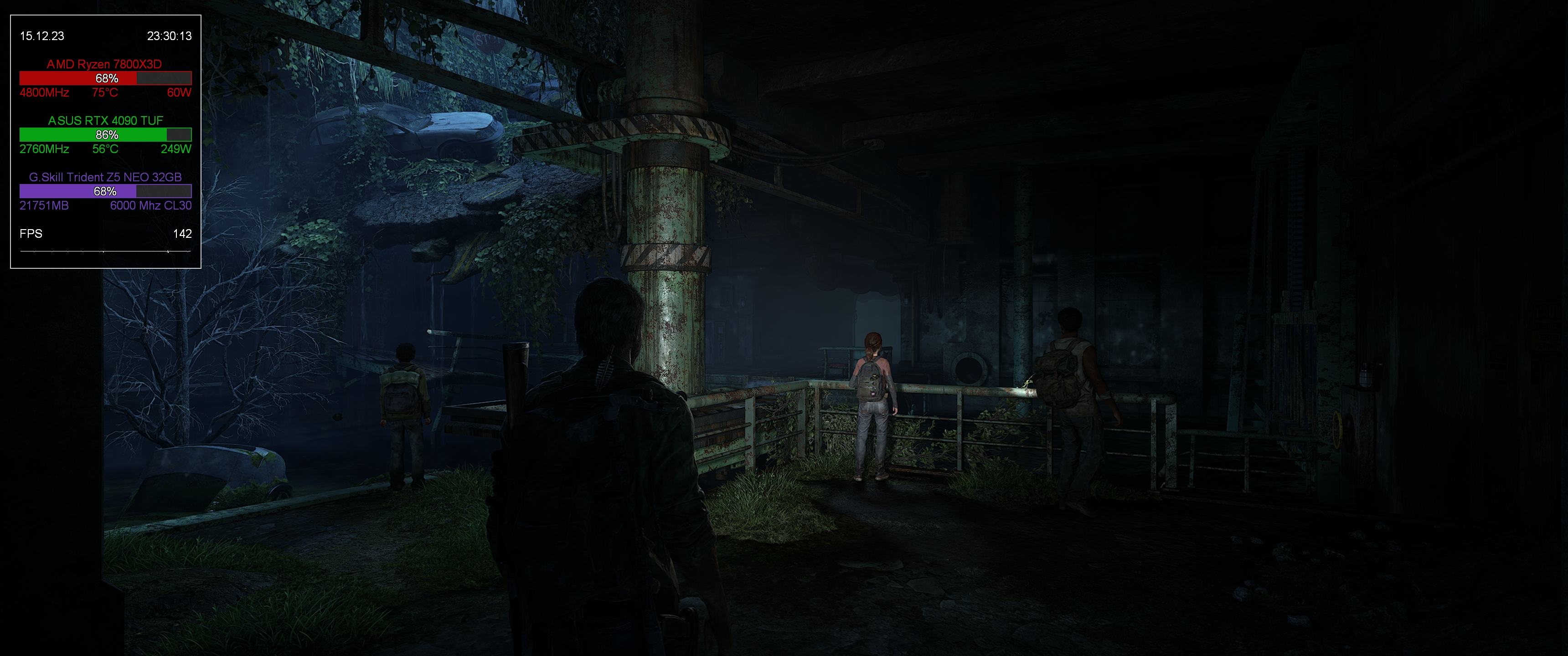

TLOU Gameplay @ 142fps capped @ ~75grad
