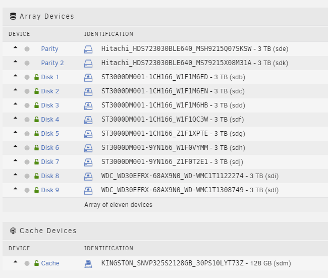

Hab unRaid jetzt ein wenig in einer VM ausprobiert. Hat mir schon sehr gut gefallen. Die Installation von Docker Containern ging über die Community Plugins leicht von der Hand. Wirkte auf jeden Fall selbsterklärender als Open Media Vault.
Beim Rumspielen mit unRaid ist mir jetzt noch folgende Frage in den Sinn gekommen: Kann man unRaid so konfigurieren, dass bei einem Erwachen des Servers die Festplatten nicht alle erst wieder hochgefahren werden, nur um 15 Minuten später wieder runtergefahren zu werden? Beim S3 Sleep Plugin kann man ja ein Skript verwenden: Geht das vielleicht darüber? Ich sehe nämlich wenig Sinn darin, etwa die Backup-Platte unnötigerweise hochzufahren, wenn der Server etwa vormittags über einen LAN Zugriff aufgeweckt wird, nachdem er nachts "am Schlafen war".
...meine fahren nicht hoch nach dem aufwecken. Ich habe aber auch eine SSD als Cache...weiss nicht mehr genau, aber ein Script habe ich nicht im S3-Sleep plugin,
Nutzt Du noch die VM zum testen?...vielleicht liegt es daran.
Meine DIsks sind alle an einem HBA+Expander, nur die SSD ist auf einem internen SATA....das Modell ist schon länger am Start und etwas "exotisch" (AMD AM3 mit Opteron und ECC RAM)
Ich hatte es erst in der VM getestet, aber da gingen die Spindown Befehle nicht durch. Hab es dann "nativ" probiert mit ner WD Blue direkt am SATA Anschluss des Mainboards. Spindown hat funktioniert, auch das Versetzen in S3 ging. Hab den Rechner dann wieder mit einem Tastendruck aufgeweckt und die Festplatte ging wieder an.
...bei mir bleibt auch der Cache "aus"...gerade mal hochgefahren:
Edit:
...siehe Anhänge.

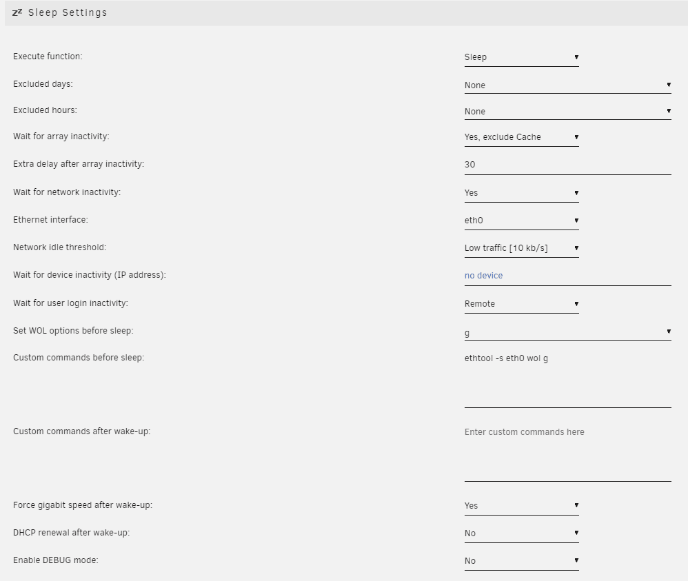

Edit-2: Versuch mal das Dynamix Cache Plugin...das wird helfen....wenn ich meinen Media-PC hochfahre, der das NAS aufweckt und der dann die Media-DB updated, fahren nur die DIsks hoch, die neue Medieninhalte haben

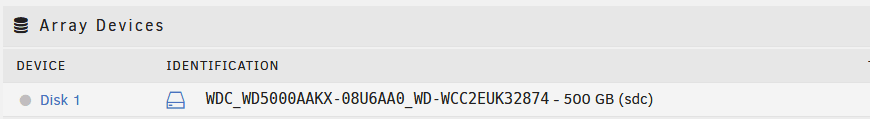

Bei mir scheint es nun auch so funktioniert zu haben:
Code:
Nov 14 22:34:12 Tower kernel: mdcmd (44): spindown 1
Festplatte fährt nach Nichtbenutzung runter.
Code:
Nov 14 22:43:57 Tower s3_sleep: s3_sleep process ID 9420 started, To terminate it, type: s3_sleep -q
Nov 14 22:48:57 Tower kernel: PM: suspend entry (deep)
Nov 14 22:48:57 Tower kernel: PM: Syncing filesystems ... done.
S3 Sleep lässt den Rechner schlafen
Code:
Nov 14 23:07:26 Tower kernel: sd 5:0:0:0: [sdc] Synchronizing SCSI cache
Nov 14 23:07:26 Tower kernel: sd 5:0:0:0: [sdc] Stopping disk
Nov 14 23:07:26 Tower kernel: sd 5:0:0:0: [sdc] Starting disk
Rechner wacht nach WOL wieder auf, die Festplatte läuft aber nicht:
EDIT: Hab gerade direkt am Rechner nachgeschaut - die Festplatte läuft. Man hört und spürt es. Muss ich wohl weiter testen.
EDIT2: Noch einmal manuell getestet. Spin Down der Festplatte, Rechner versetzt sich selber in S3, WOL: Festplatte startet wieder.
....das "starting disk" kommt bei mir nur für Cache-Disk, die am SATA-Port des MB hängt.
Der HBA checkt zwar ob die Disks da sind, aber ob die starten sehe ich nicht...die Power-LEDs gehen natürlich an, aber das sind die immer, wenn er läuft, auch im Spindown. Zugriff erfolgt nicht.
Das Case macht eh zu viel Krach, da hört man keine Platten ;-)
Allerdings sagte meine USV, dass da etwa 150W hinzukommen, wenn das WoL durchkommt.....wahrscheinlich starten die doch :unsure:
