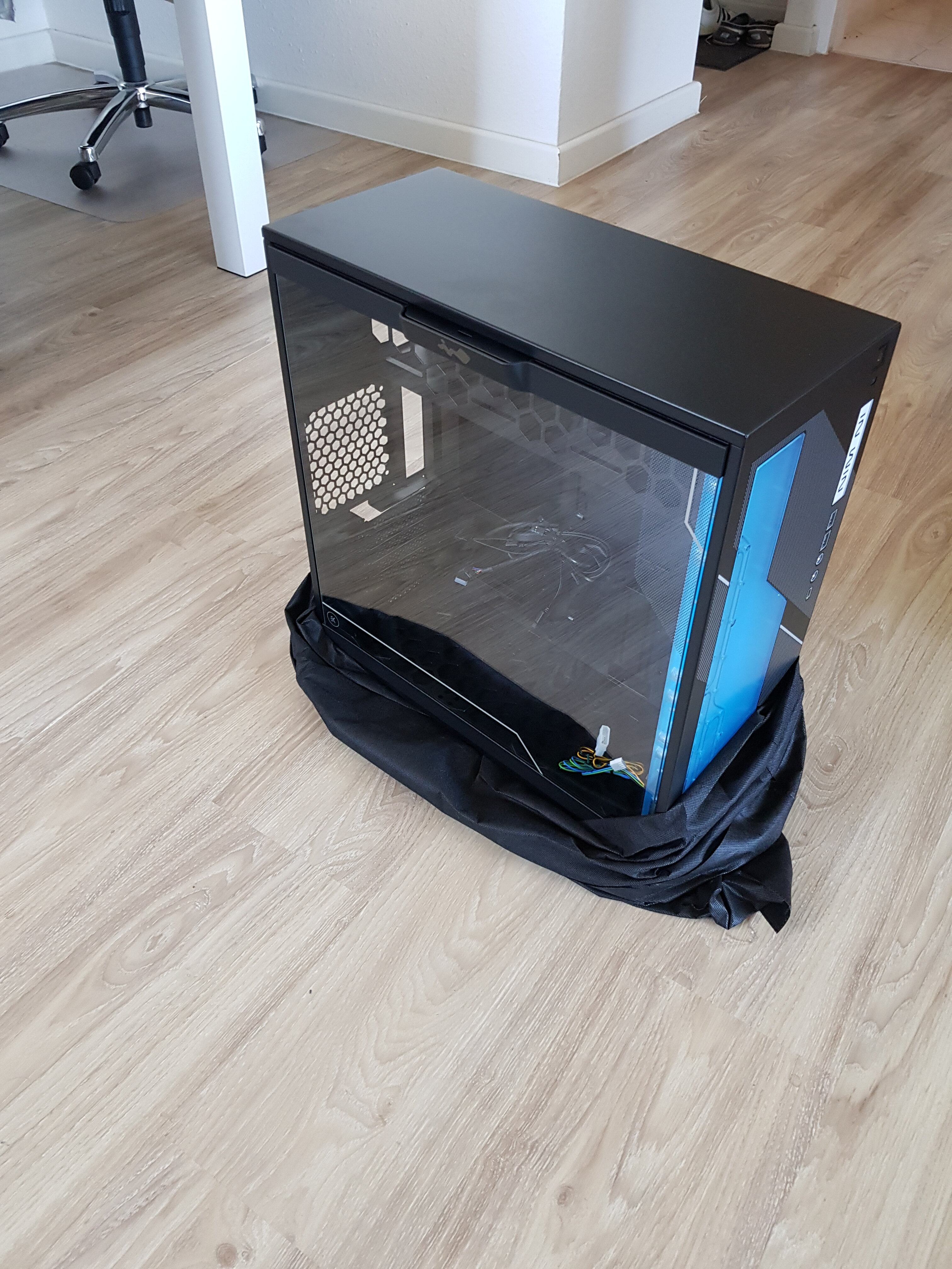

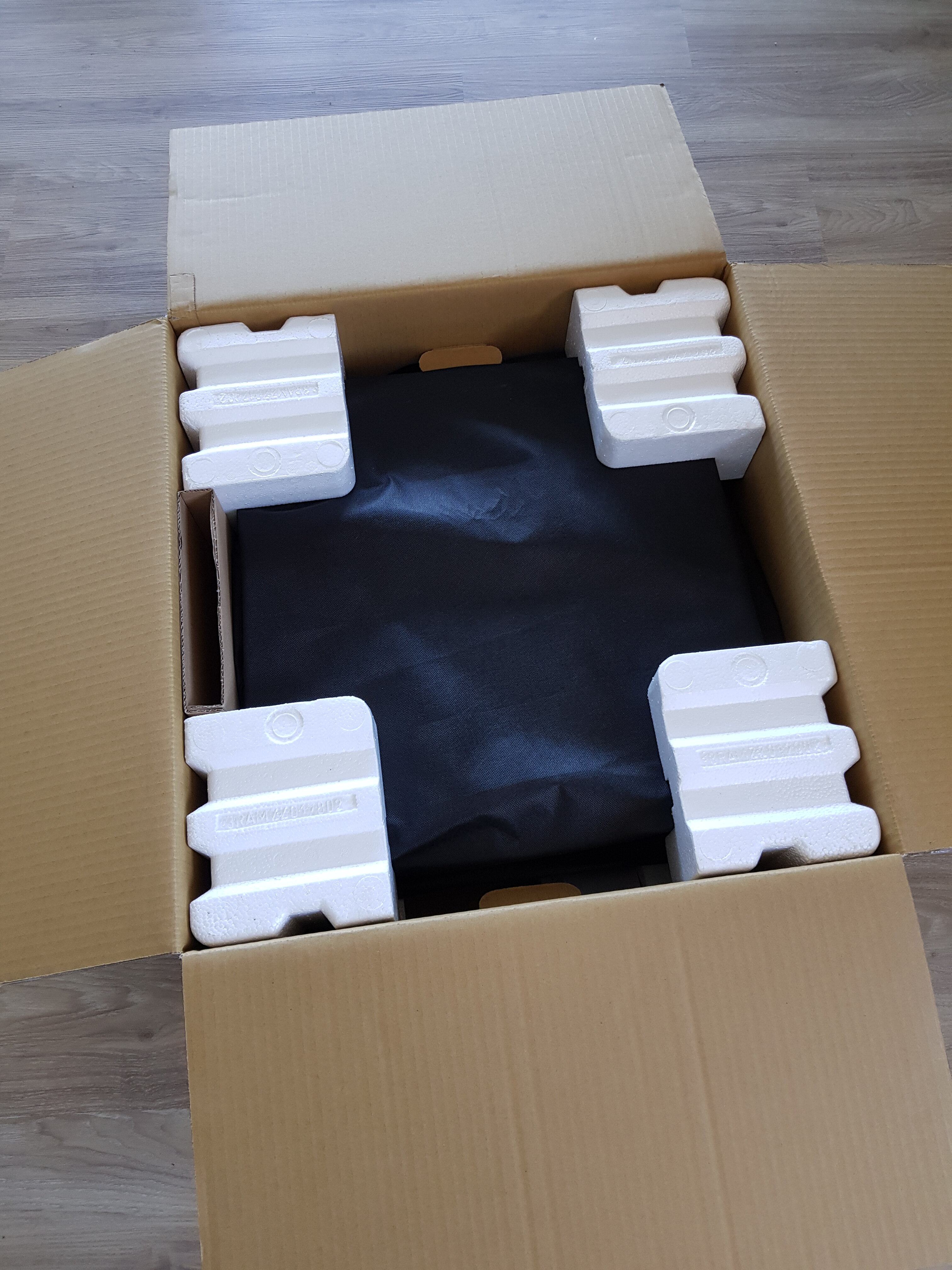

Die Verpackung kommt sehr solide/hochwertig daher. Die Accessoires sind auf ein Minimum reduziert (Plugs für die Distro plate, Kabelbinder, Schrauben, Sechskantschlüssel und eine GPU Halterung zur Stabilisierung der Karte), was bei dem begrenzten gestalterischen Spielraum auch Sinn macht…Niemand wird das Gehäuse als Storage-PC verwenden und mit HDD-Drives vollstopfen.
Die Verarbeitung wirkt sehr hochwertig; es ist viel mit Stahl gearbeitet und die Distroplate wirkt auch sehr sauber verarbeitet; Natürlich macht es das Ganze auch ordentlich schwer, aber mich stört das nicht.

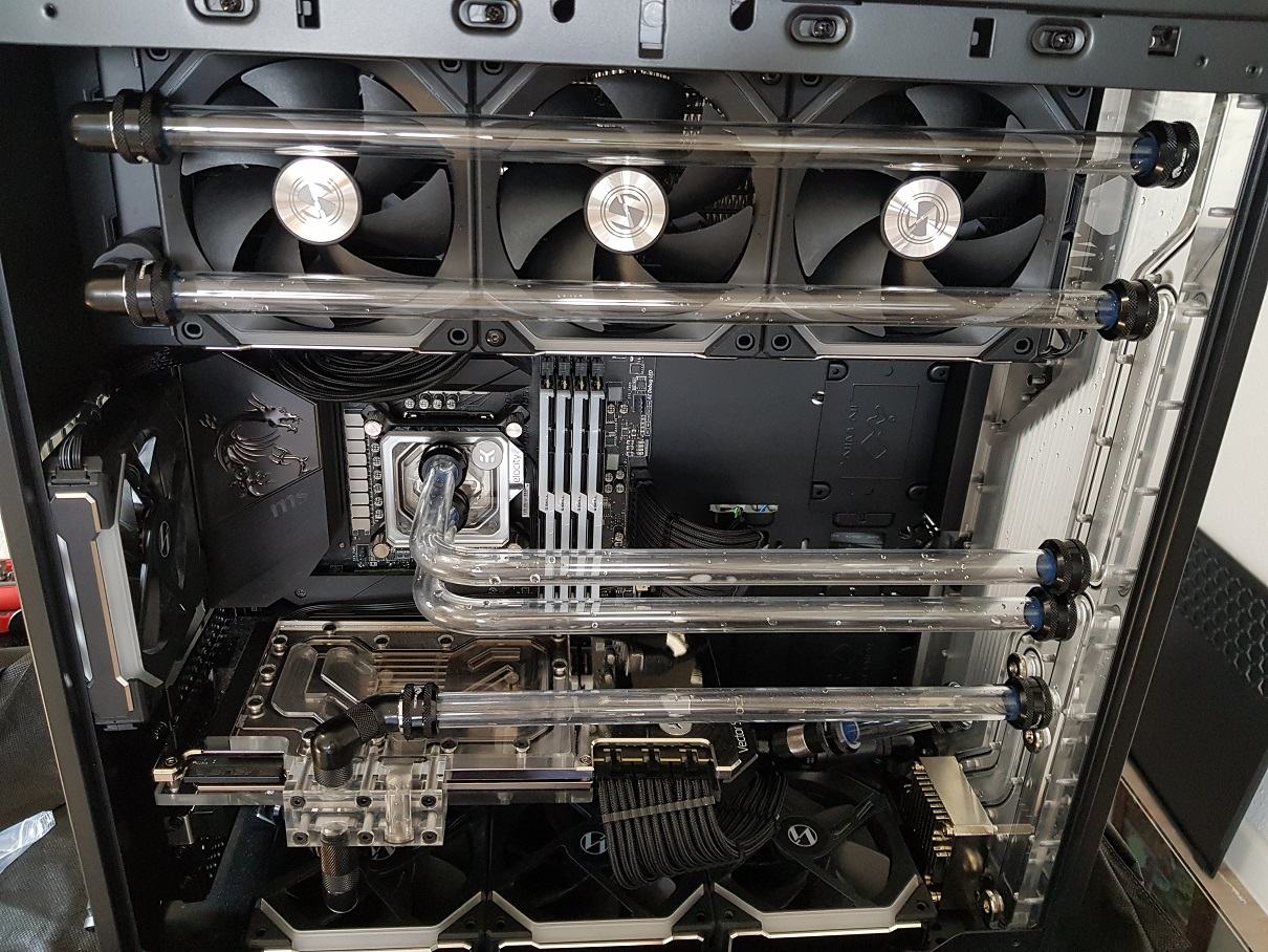

Naja, das Gehäuse lässt einen schon deutlich spüren, dass es in den letzten Jahren im Case-Design merkliche Verbesserungen gab.
Die Kabeldurchführungen sind knapp bemessen und erfordern etwas Geschick. Gerade bei einer GPU mit 3x 8 Pin muss man schon stopfen und dabei auf die empfindlichen Motherboard-Anschlüsse achten. Besonders beim Einbauen der unteren Lüfter/ des Radiators muss man auf die Pins an den Anschlüssen Acht geben – es ist echt eng!
Von der Breite her geht der EK Block mit aktiver Backplate gerade so – bei dem Byski Block für die gleiche Karte stoßen die Ports an die Seitenscheibe (die Tür geht zu, aber das Glas wölbt sich etwas).
Dadurch, dass das Motherboard bis an die untere Kante geht, müssen die Anschlüsse seitlich verlegt werden. 2-4 cm mehr Höhe und extra Kabeldurchführungen unterhalb des Motherboards wären ein echter Gewinn hier.
Die GPU ist, wenn man die Kabel wie üblich nach unten verlegt, sehr weit vom Netzteil entfernt…ich habe daher Extensions benötigt.
Eine saubere Durchführung der CPU-Powerkabel ist auch knifflig, da sie vom Netzteil eingedrückt werden. 1x 8Pin lässt sich wohl noch einfach breit drücken, 2x 8 Pin ist aber wieder ein Gefummel.
Der Lüfterplatz an der Rückseite des Gehäuses ist zu eng für z.B. einen Lian Li Uni Fan – man kann ihn nur „reinklemmen“ und nicht verschrauben.
Der Platzt auf der Rückseite ist für das Kabelmanagement ausreichend, aber nicht komfortabel. Bei Controller-Boxen wie z.B. Aquacomputer Octo hat man sehr wenig Spielraum.

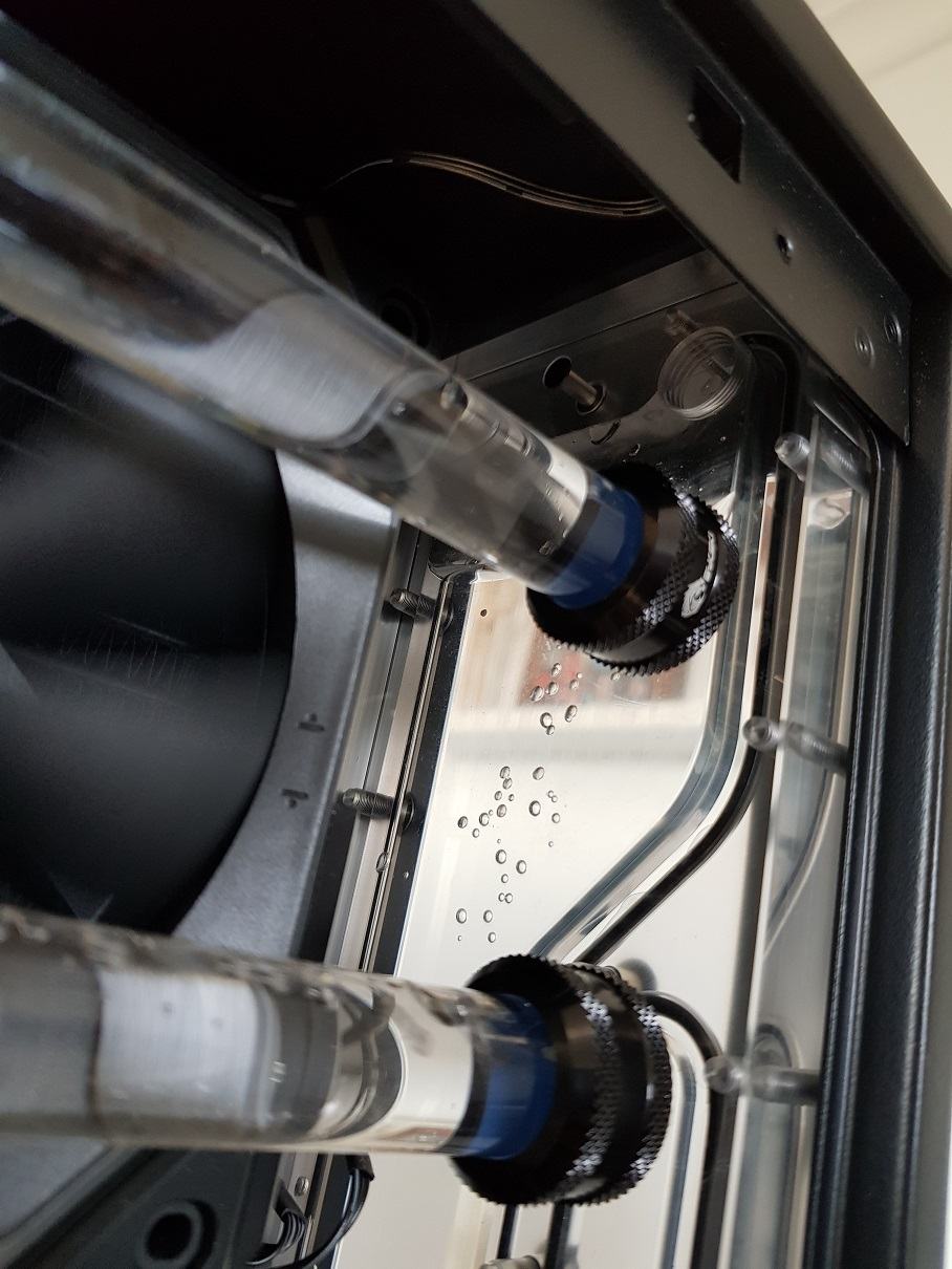

Die oberen Ports in der Distro sind ernsthaft im Abstand der dicken PE Radiatoren. Will man die hier eigentlich sinnvolleren SE Radiatoren nehmen, braucht man für gerade Rohre ein Offset-Fitting, da die Ports am Radiator sonst zu nahe beieinander sind. PE Radiator geht schon, dann brauch man aber einige 45°-Fittings, was meiner Meinung nach der sauberen Optik der Distro plate schadet.

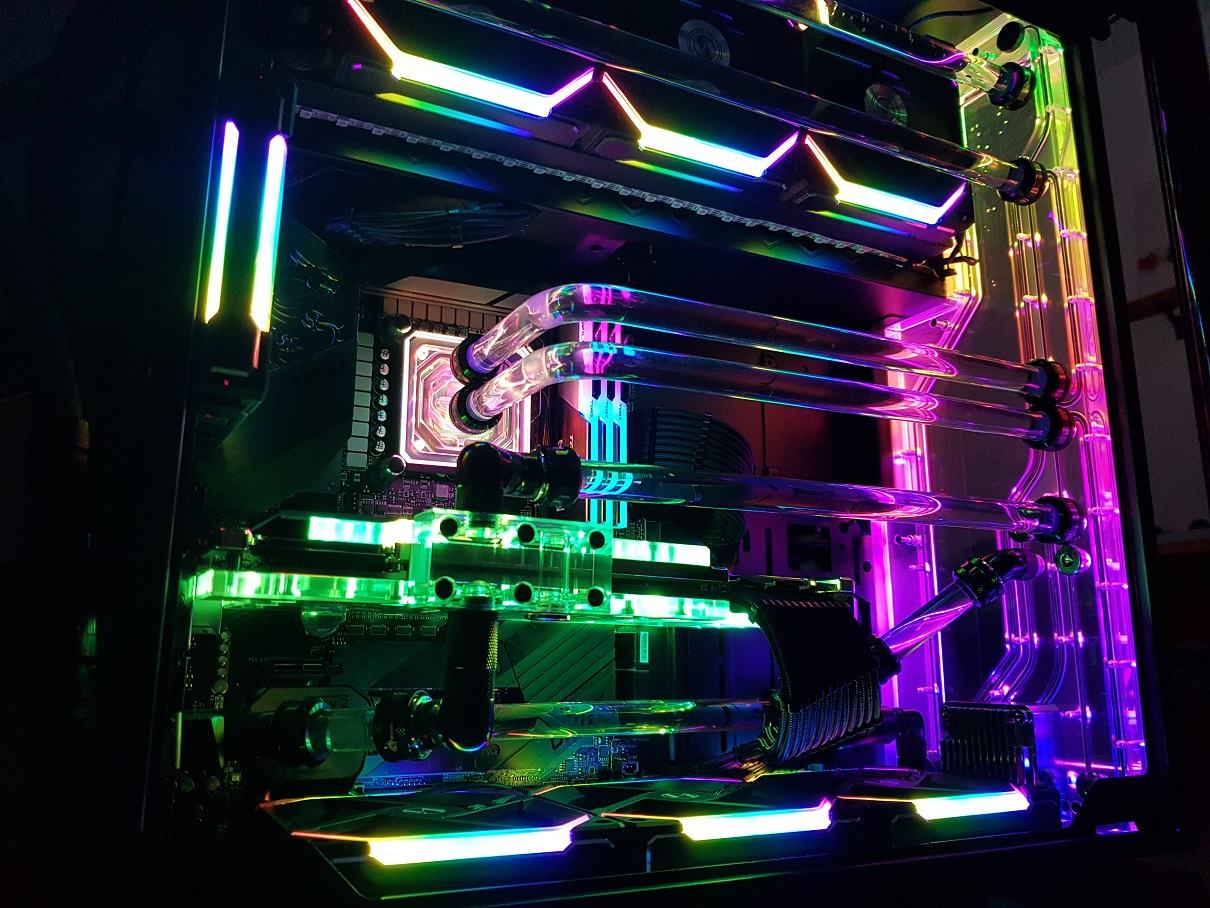

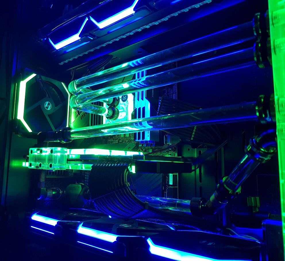

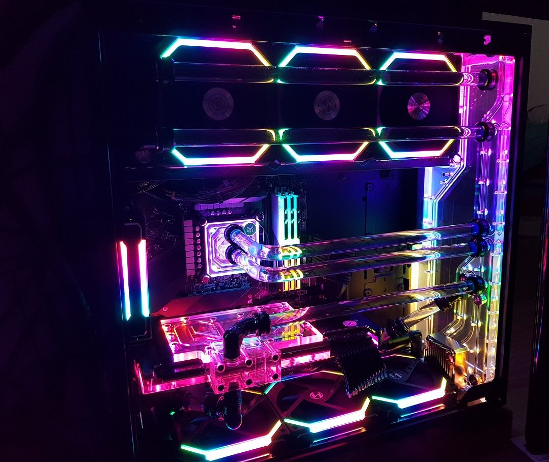

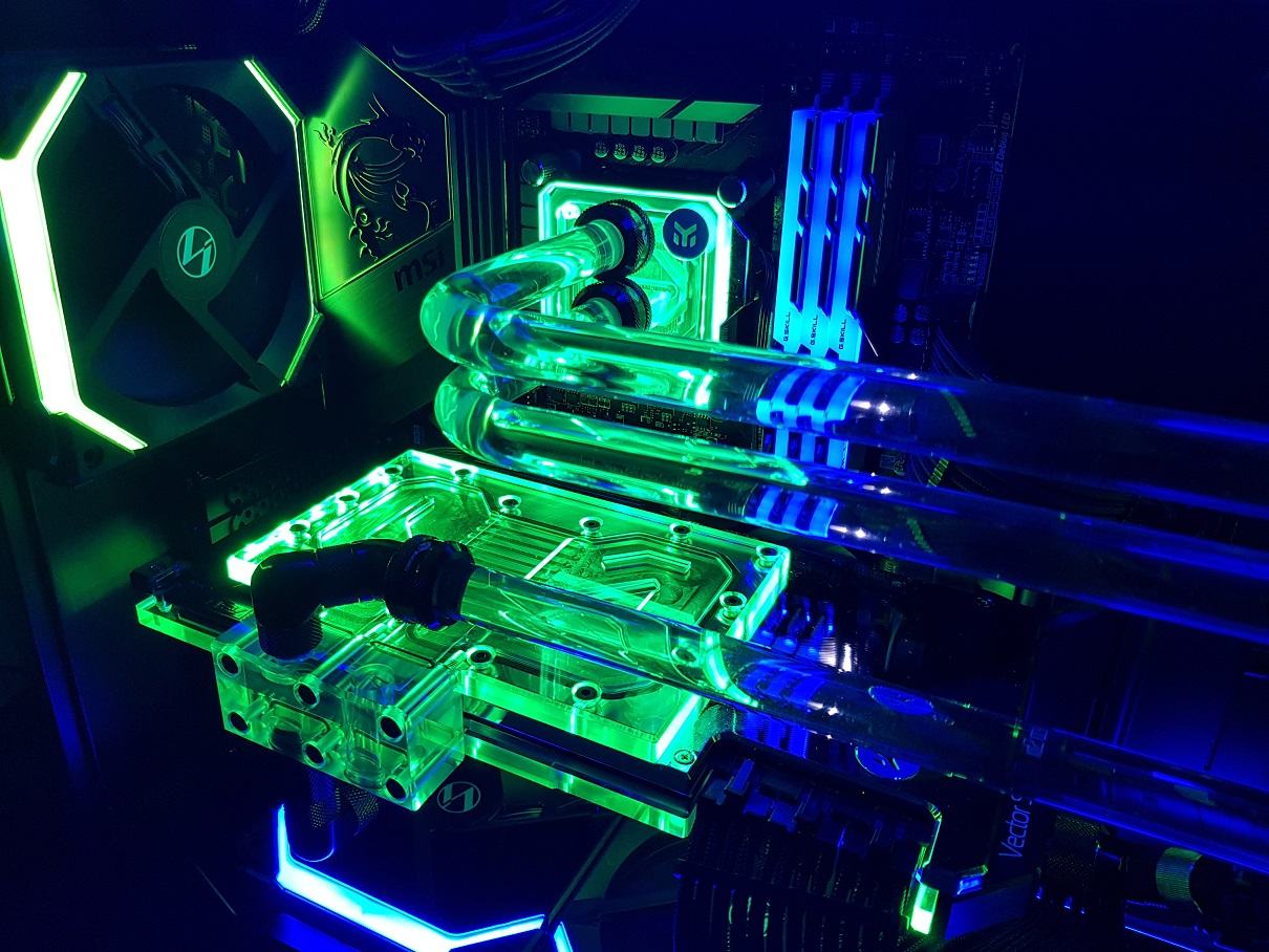

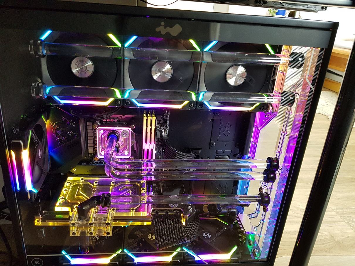

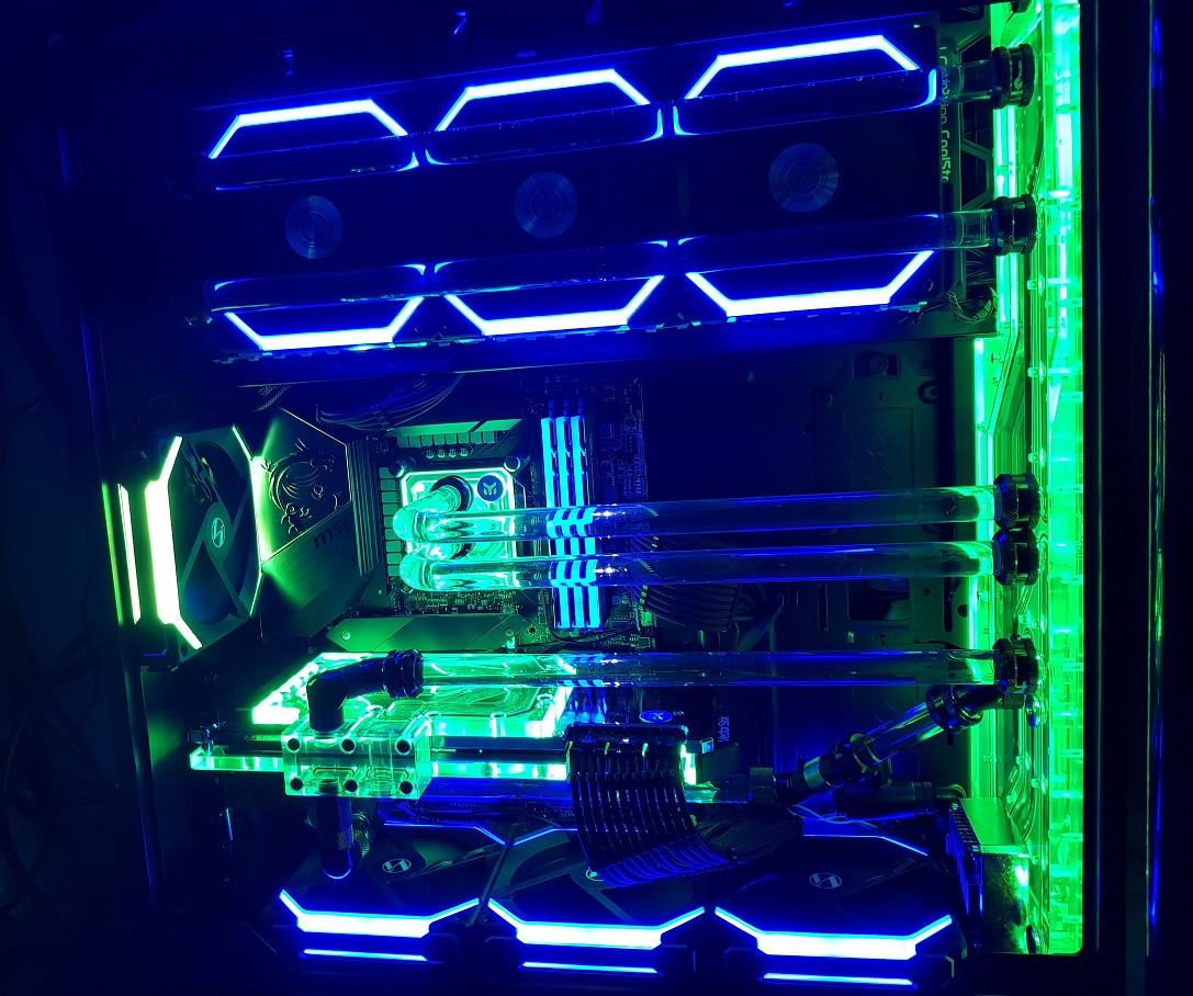

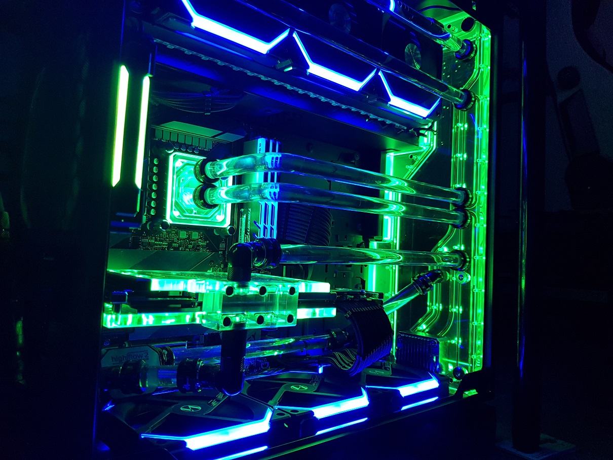

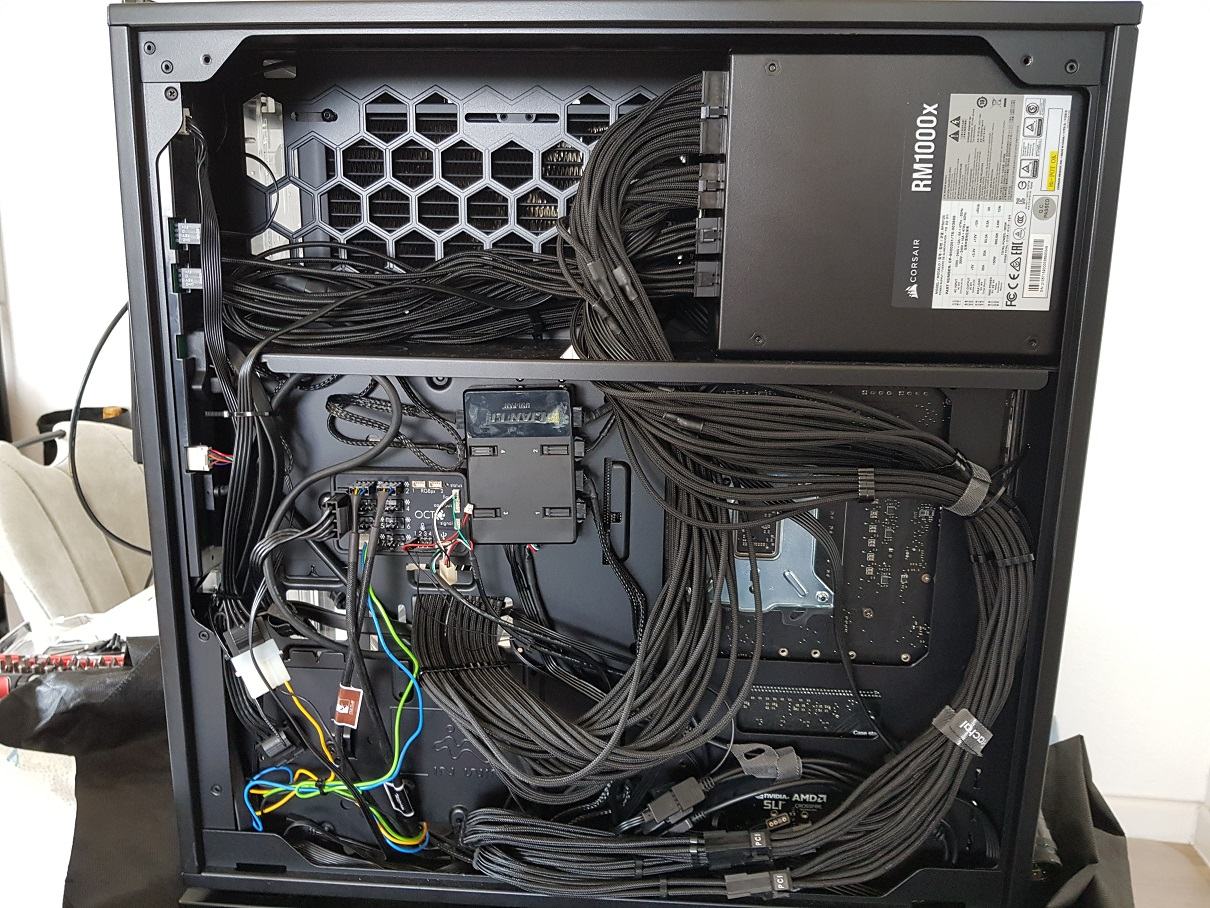

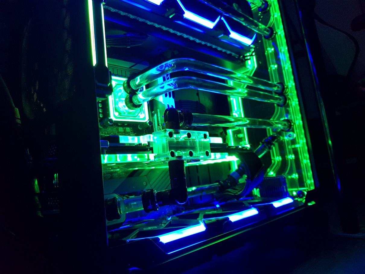

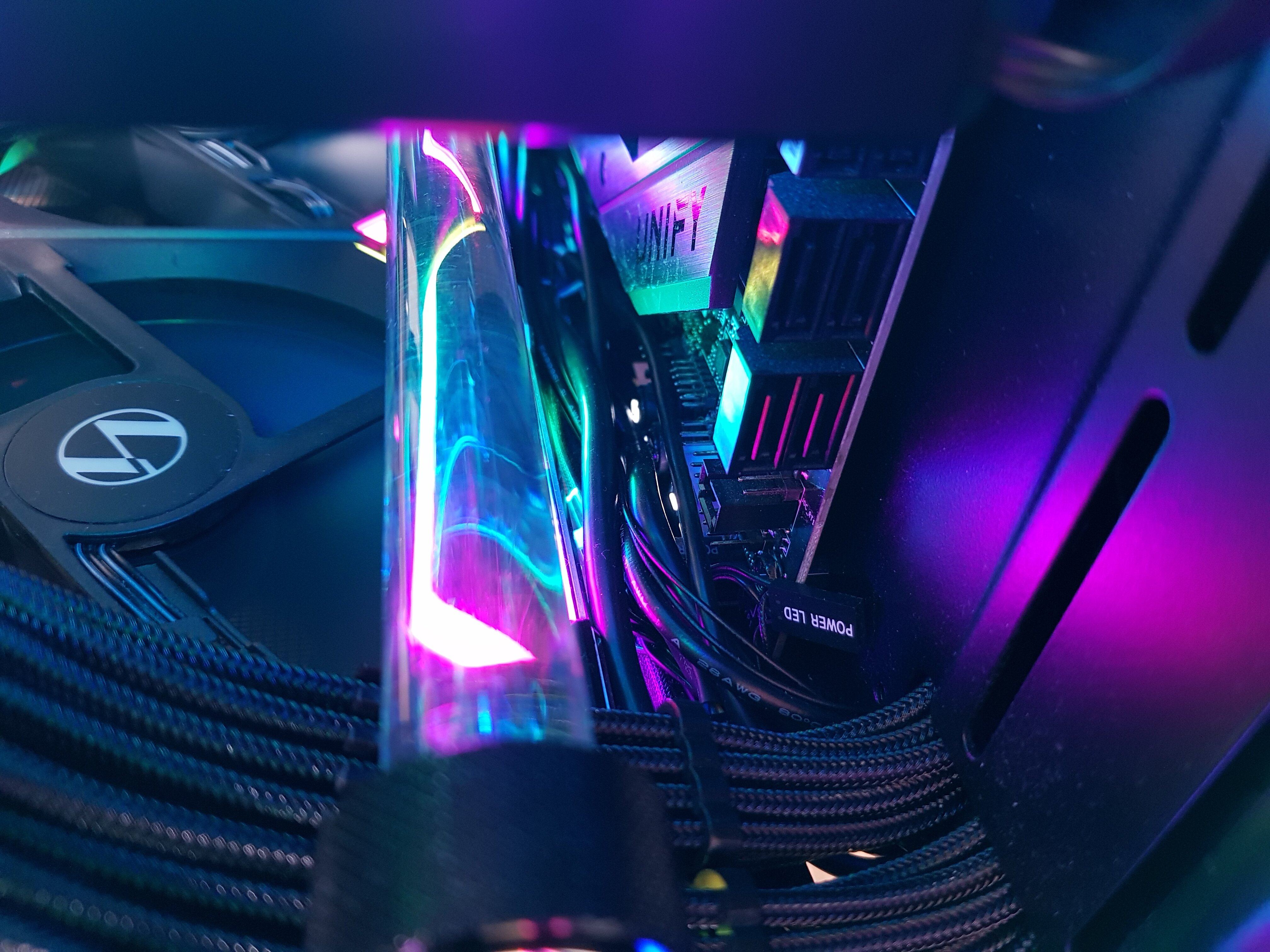

Zum Abschluss noch ein paar Bilder vom laufenden System - RGB Steuerung muss noch optimiert werden.
Mein System:
i7 10700k OC
ROG Strix 3090 OC
48GB 3600 Trident Z RAM
MSI MEG Z490 UNIFY
1TB & 2TB NVME SSD
1x 360 EK Coolstream SE & 2x Alphacool 420 extern
Vector Strix + active Backplate (EKWB)
Velocity Waterblock (EKWB)
Aquacomputer High Flow 2 + Aquacomputer Octo für Überwachung/Steuerung
