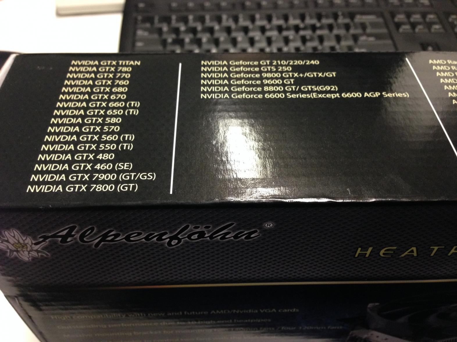

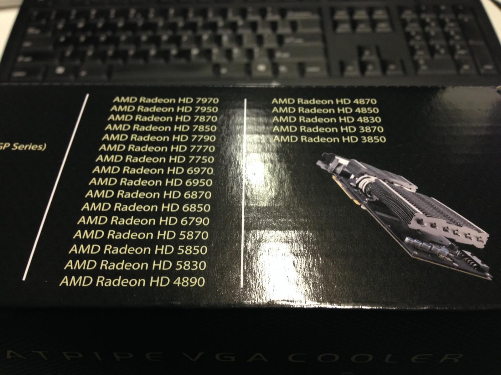

R7 260(X) / R9 270(X) / 280(X) / 290(X) DIESE 8 GRAFIKKARTEN STEHEN NICHT AUF DER VERPACKUNG MIT DRAUF

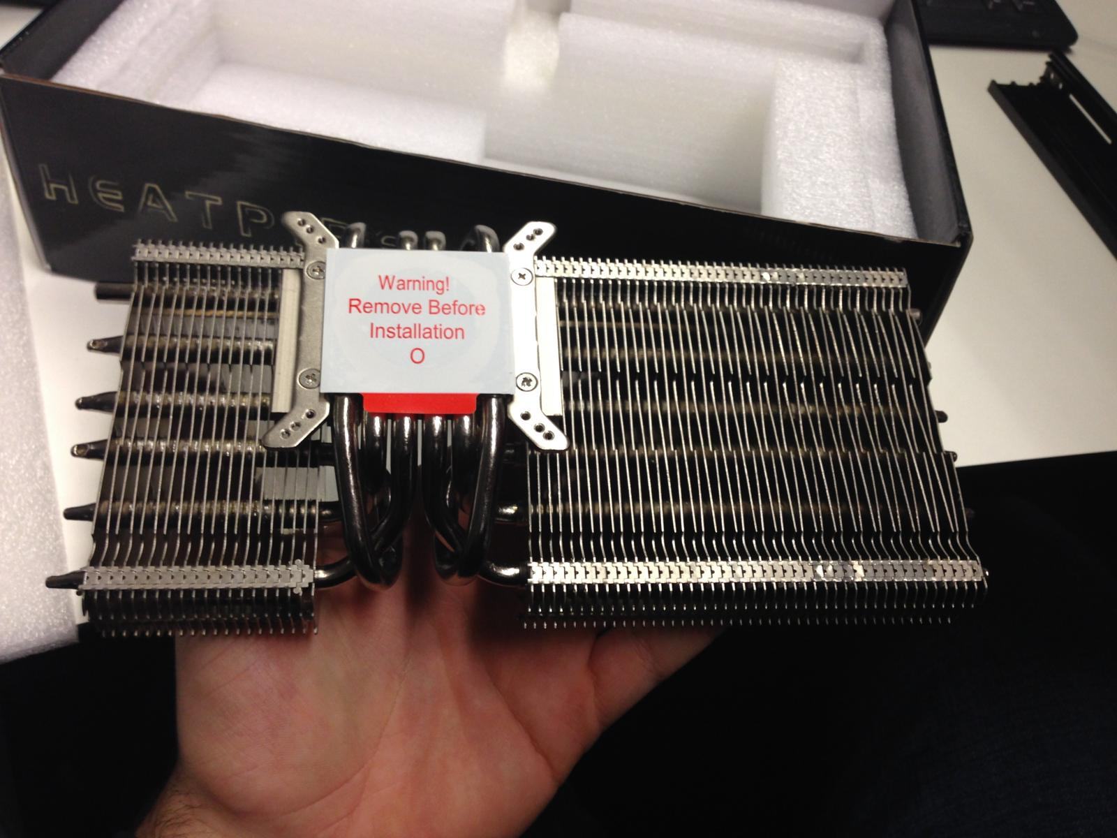

So mich hats heute gerissen, mein Peter 2 kam heute an und ich habe mich direkt ans montieren gemacht. VRM1 Kühler im Abstand von 88mm ein M2,5 Gewinde geschnitten und mit Wärmeleitpad verschraubt.
Ramkühler mit Voelkner Wärmeleitklebepad PK-90 verklebt und den Peter mit Prolimatech PK2 montiert.
Da ich meine Aquaero nicht eingerichtet habe sind die ersten Ergebnisse mit allen Noiseblockern Black Silent Pro PL2 auf 12 Volt.
Furmark Burn-In bei Standart Spannung und 975Mhz (Powercolor R9 290 OC) nach 15min :
GPU: 69 Grad Celsius
VRM1: 80 Grad Celsius
VRM2: 59 Grad Celsius
Bisher bin ich ich echt glücklich mit dem Peter ;) Bei der Montage mit den kurzen Bolzen ist das Ansetzen der Rändelmutter zwar ein Geduldsspiel aber es geht.

@ fuxxe: Ich schau mir das ganze nochmal bei mir an, aber ich habe den Peter 2 mit den kurzen Bolzen auf eine Rev Design R290 gebaut! Es ist zwar etwas langwierig die Rändelmutter mit Druck sauber anzusetzen, allerdings ist meiner Meinung nach, erst dann der notwendige Anpressdruck sichergestellt. Die Gummipads unter dem Kreuz sind relativ weich und drücken sich an den verschiedenen Widerständen wo sie aufliegen gut ein. Zumindest lt. Anleitung für die 79XX Grafikkarten, nach der ja vorzugehen sein soll, sind definitiv die kurzen Bolzen zu verwenden.
Man muss auch immer bedenken, dass der Peter asymetrisch ist, dass heisst er hängt und zieht nicht gerade nach unten sondern logischerweise auf der längeren Seite stärker.
Das kann dazu führen, dass bei zu niedrigem Anpressdruck der Kühler nicht plan auf der GPU aufliegt und die Hitze nicht richtig abtransportieren kann.
Ich hab genau darauf geachtet, dass beim montieren der Peter plan auf der GPU aufliegt und dann mit äußerster Vorsicht, aber dennoch starkem Druck, die Rändelmutter diagonal angesetzt.
Die Gummipuffer habe sich sauber eingedrückt und ich konnte die Muttern mit Gefühl bis zum Anschlag festdrehen.
@SH: Wenn du wirklich max Temp. Werte haben möchtest (zugegeben erreichst du diese im normalen Betrieb nicht) nutze Furmark und lass ca 15-20min laufen bis die Temperatur sich 5 min nicht mehr verändert.

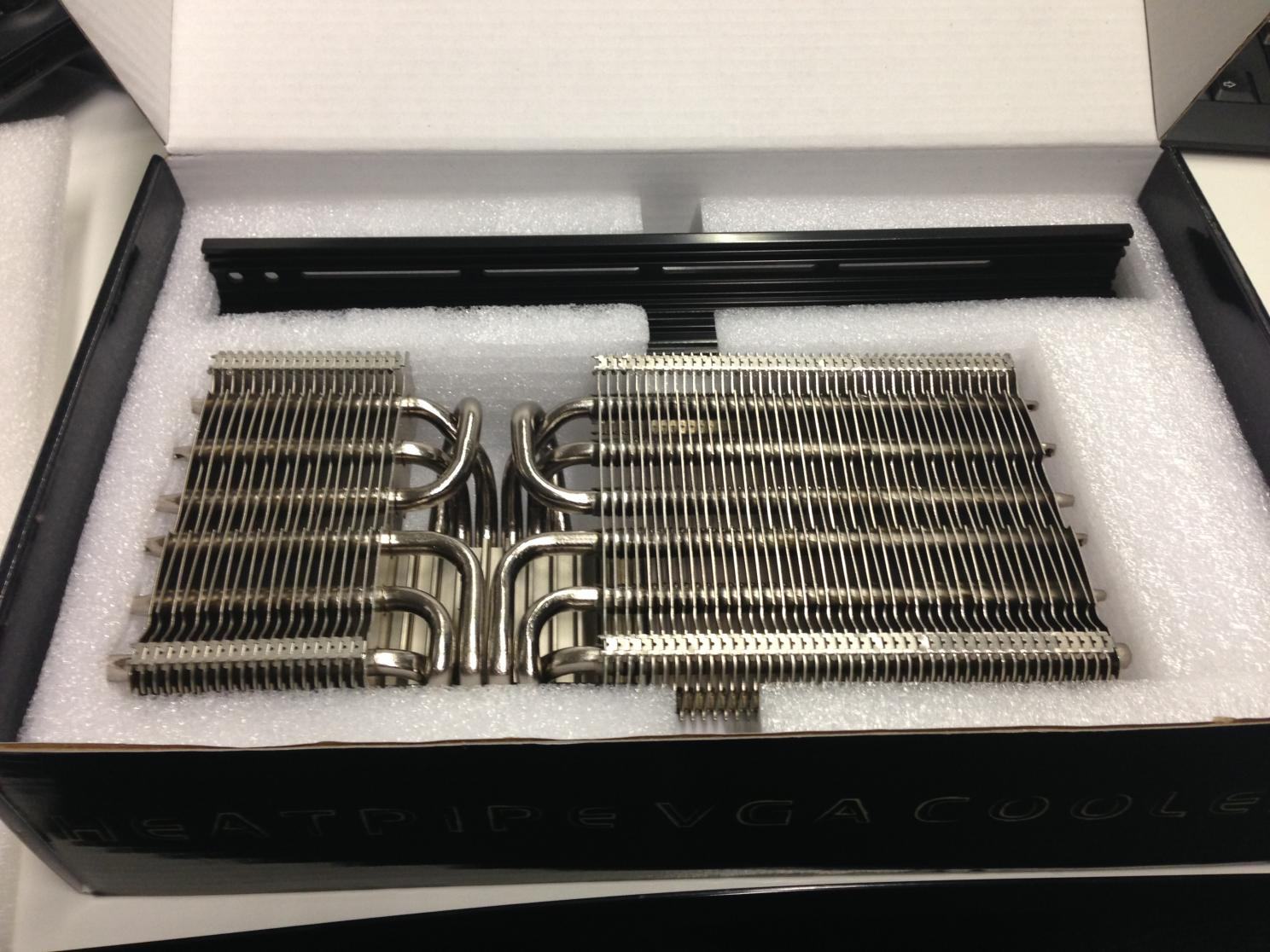

Die Verpackung ist fehlerhaft.
Es sind 12 Heatpipes hinten auf der Verpackung steht 10.
Naja ist ja auch egal :d
Ja das stimmt. Da ist zuviel drin. Aber das ist doch natürlich positiv.

kurzer Einwurf noch... Der Peter 2 hat 10 Heatpipes nicht 12. Er hat 12 Heatpipe-Verbindungen aber nur 10 einzelne Heatpipes. Zwei Heatpipes sind durchgehend und die anderen acht einzeln.
