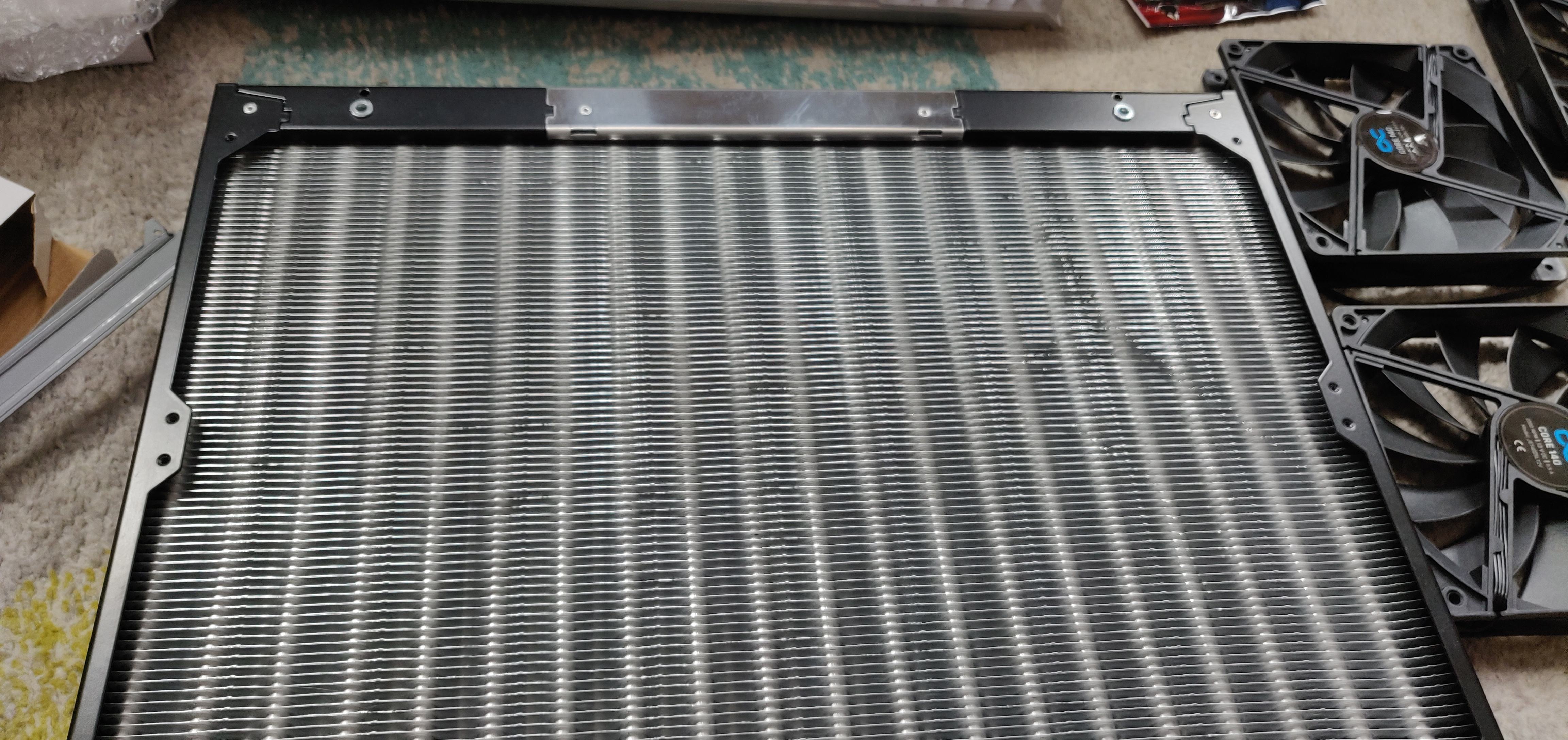

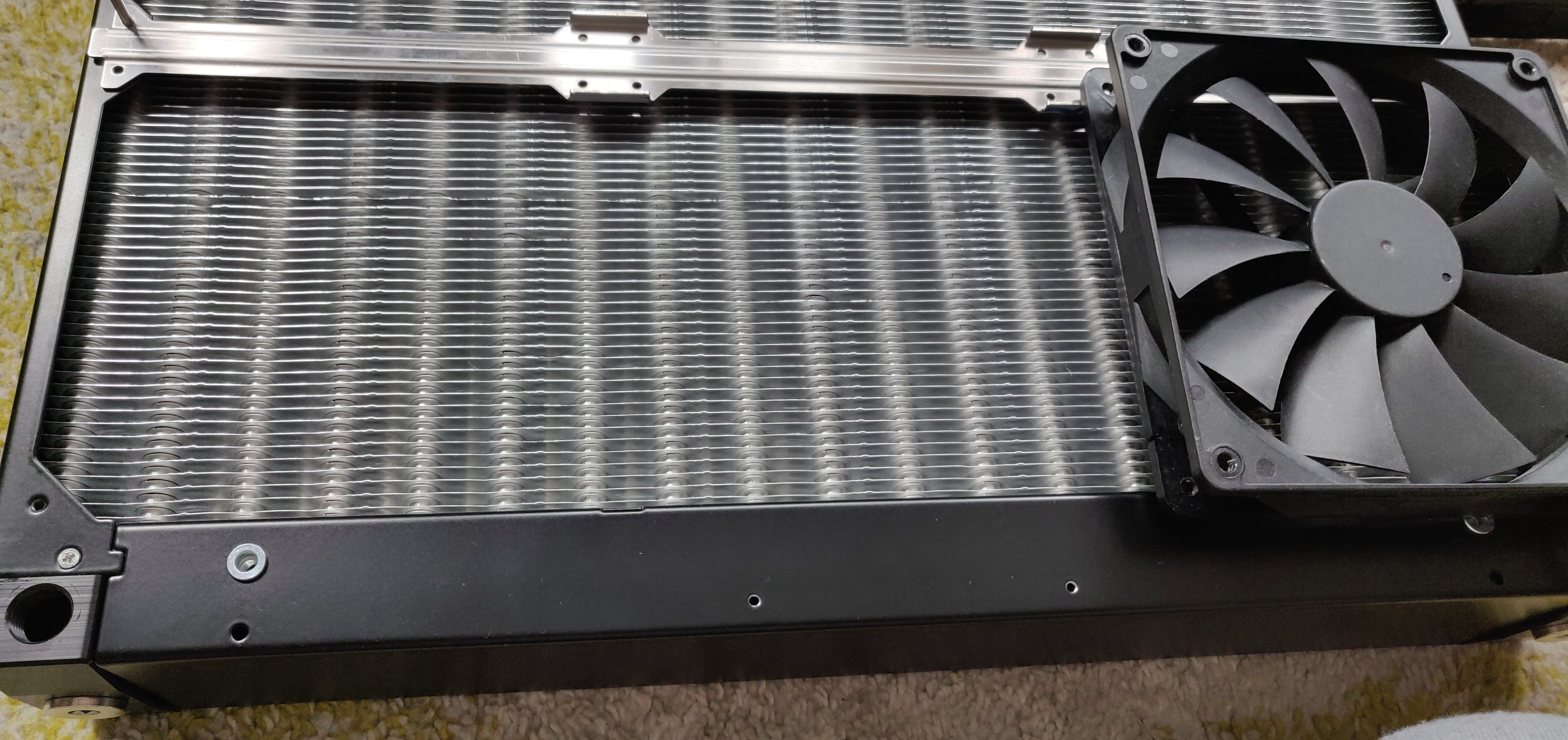

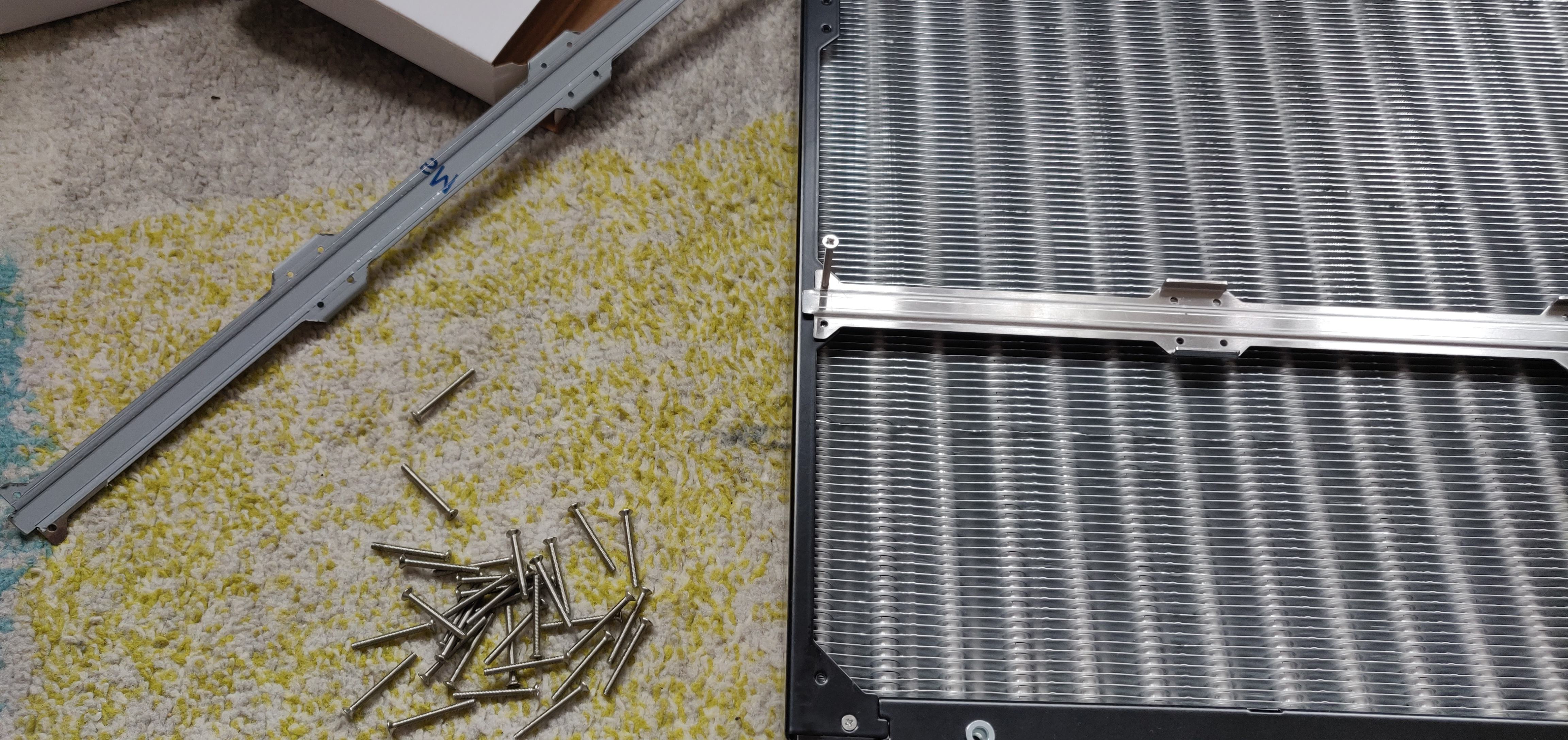

Könntet ihr mir sagen wie zur Hölle man die 140mm Lüfter auf dem Mora 420 befestigt?
Da waren einzig die Schrauben dabei und 2 Bleche . Das geht vorne und hinten nicht auf mit dem Löchern ...
Im Internet sieht man das immer 4 schienen dabei sei. Sollten ...
Edit vergisst es XD Gott bin ich blöd

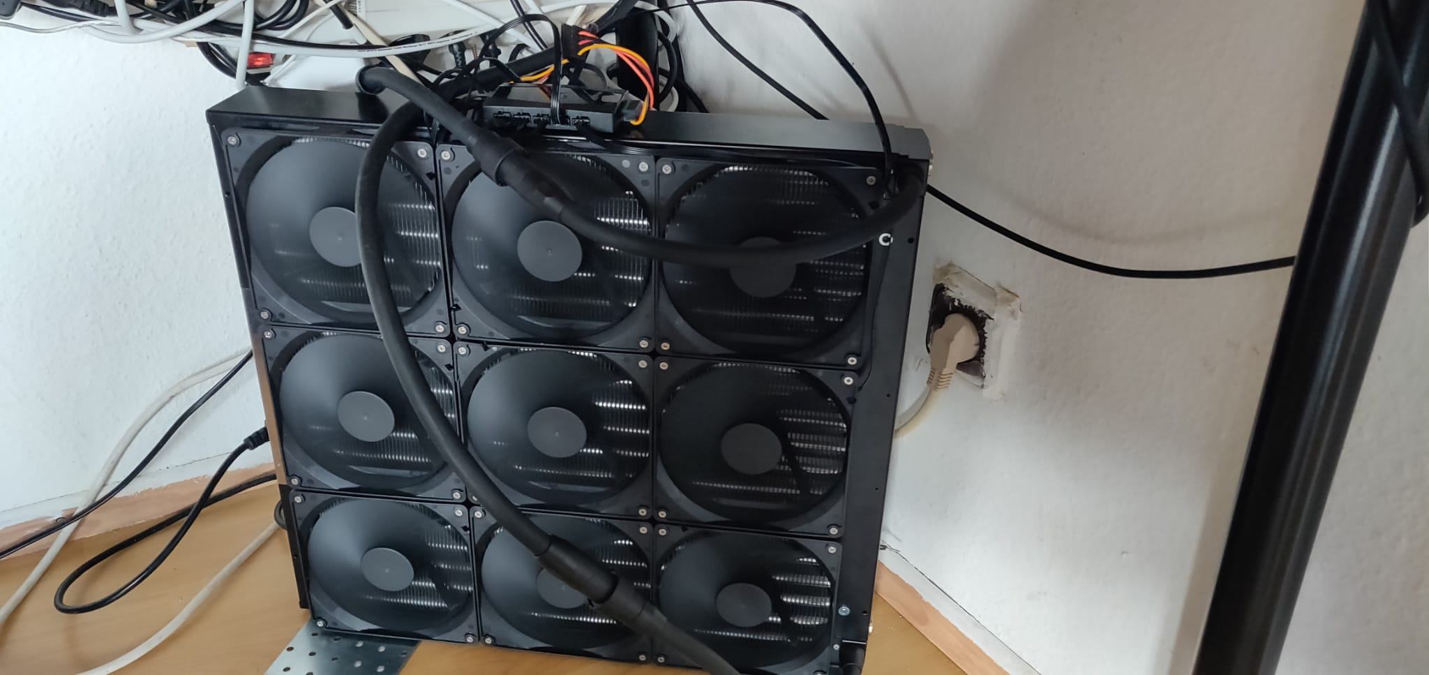

Also das Case kam heute leider nicht. Aber ich konnte immerhin mal den mora aufbauen und anschließen sowie den alphacool cpu block und die d5 next pumpe/agb

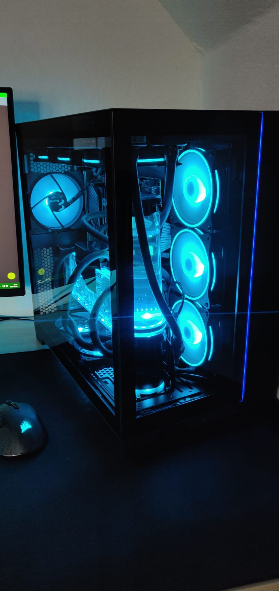

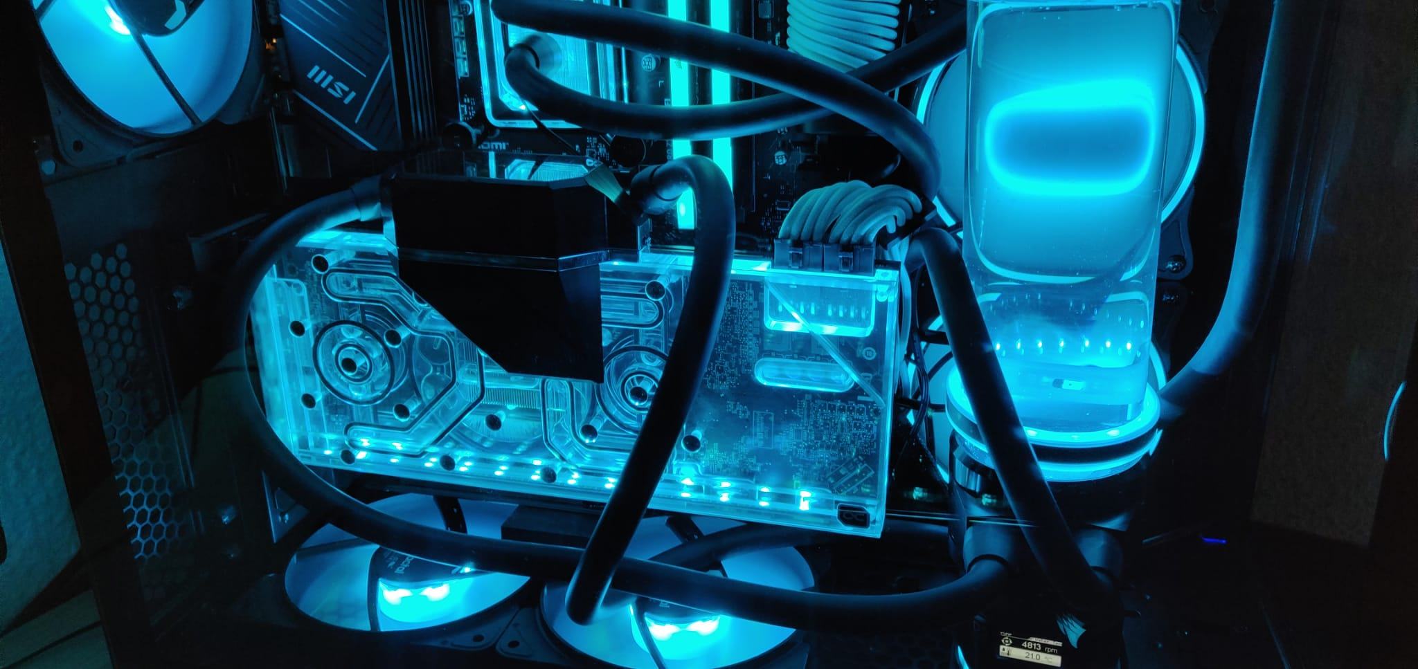

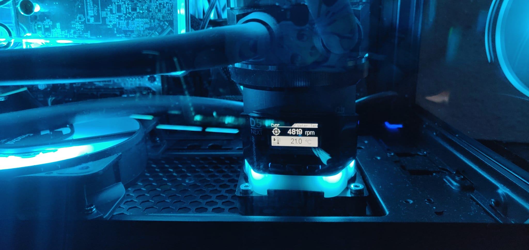

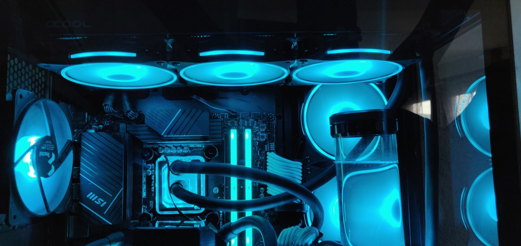

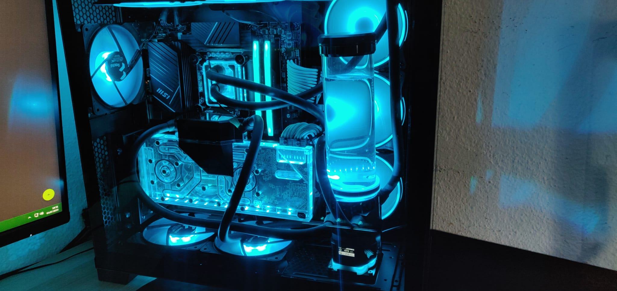

fertig..

Ich habe mich erst gefragt, worauf der Kommentar bezogen war, dann habe ich die Fotos gesehen... 🤣
Aber mal im Ernst... Ich hoffe du legst nochmal Hand an beim Kabelmanagement. Erstens am und um den Mo-Ra und auch Intern. Aber das ist nur meine Meinung, muss ja dir gefallen ...
bedenkt aber auch bitte es ist mein ERSTER custom loop ^^ sicher nicht perfekt.. aber ich bin stolz wie bolle
So einen Loop gibt es immerhin so kein zweites Mal (y)

Die d5 next soll ja bis zu 1500 liter die Stunde schaffen . Auch netto sollten da ja .. was ? Mehrere hundert Liter Durchfluss am Ende bleiben oder ? Denn ich habe eigentlich nicht das Gefühl das da so viel durch geht ? Leider habe ich keinen externen Durchfluss Messer aber laut dem virtuellen der ab und an Mal geht und dann wieder nicht , wurden Mal 90 Liter Durchfluss bei 100% Pumpenleistung ausgegeben was mir bei 1500 Litern brutto sehr mager erscheint
Hättest du da Mal paar Erfahrungswerte? Wie viel Durchfluss kann ich bei meinen Loop und einer d5 tatsächlich erwarten?
Noch Mal zur Erinnerung, es sind ein GPU und ein clu Kühler sowie 2x 360er Radiatoren Verbaut , weiterhin der 420er mora , 2 schnell Kupplungen und joa der Filter.
1500L/Stunde sind ja 25L/Minute oder knapp 0.5L/Sekunde. Da frage ich mich, wie so eine kleine Pumpe solche Durchflußraten selbst ohne Druckwiderstand erreichen soll, ohne dabei Unterdruckblasen am Flügelrad aus zu bilden. Da müsste schon ein staatlicher Überdruck am Pumpeneinlass herrschen, damit das überhaupt möglich ist.
Also ein paar hundert Liter (jenseits der 200/300) wirst du mit einer D5 in einem normalen Loop niemals schaffen.
Mit einer D5 Next hatte ich bei 100% (~4800rpm) 173 Liter pro Stunde. Im System war ein Mora 420, ein 480er, CPU + GPU und Schnelltrenner verbaut. Du wirst vermutlich bei 100% also ähnlich liegen.
Für mehr Durchfluss braucht es da dann schon eine weitere Pumpe.
Ich würde die D5 Next aber alleine schon wegen der Lautstärke nicht mit 100% betreiben. Dann lieber auf ca. 30% Drosseln und mit knapp 70-80 Litern und einer leisen Pumpe zufrieden sein.
