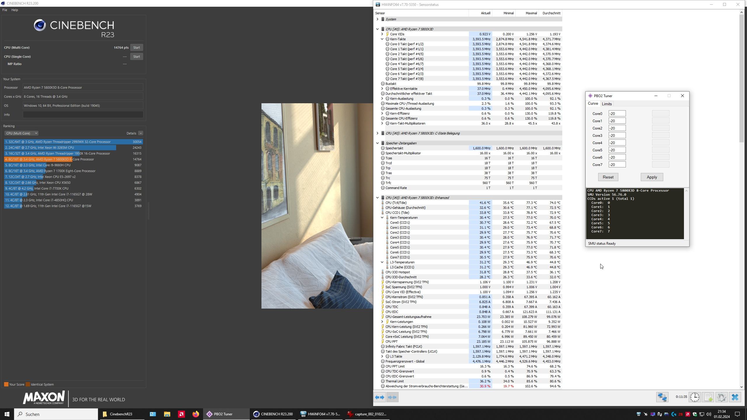

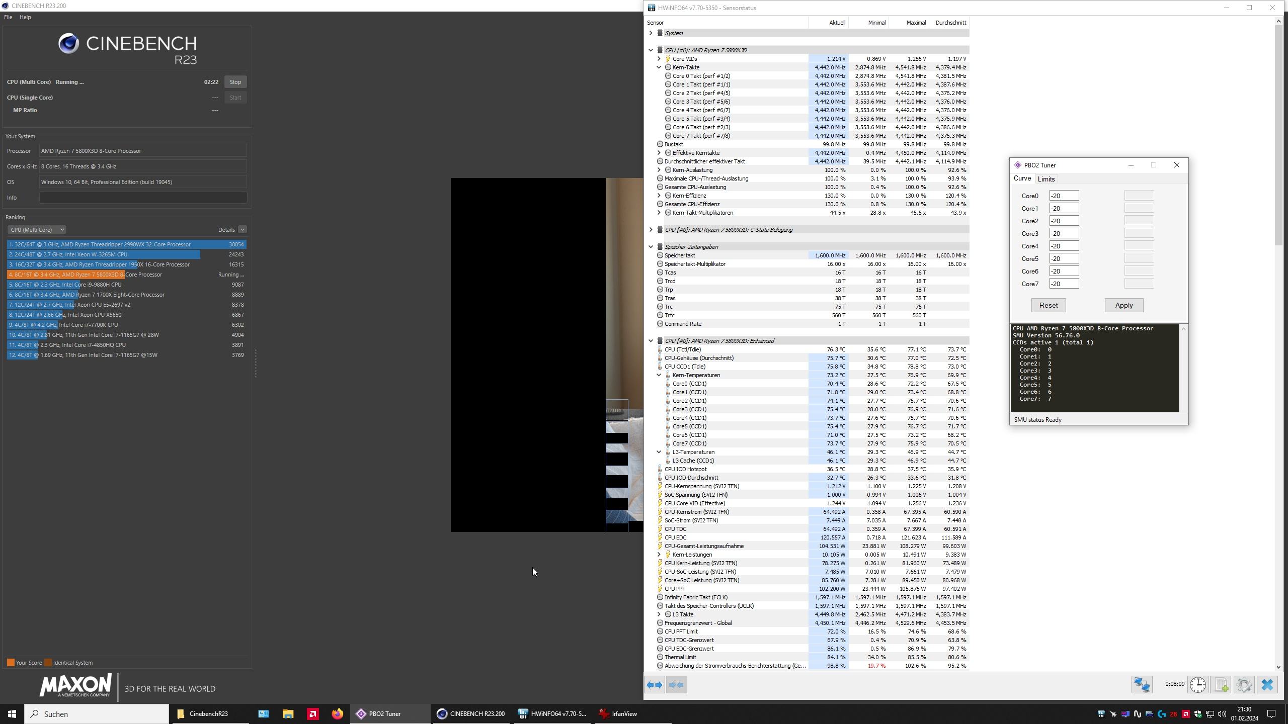

Nabend,
so das Sys ist zusammengebaut, läuft und ich hab den 5800X3D mal durch den R23 gejagt mit erstmal konservativen -20 auf allen Kernen im PBO2 Tuner (sonst noch nix eingestellt). Bleibt während
des Runs deutlich unter 80°C, hält den Takt durchgehend bei ~4450 und der 140er Lüfter des Endorfy Fortis 5 dreht dabei etwa 1300rpm (auf Auto im BIOS), was absolut unhörbar ist - selbst für mich,
der wirklich sehr geräuschempfindlich ist.
Wie auf den Screenshots zu sehen genehmigt die CPU sich dabei maximal etwa 108W, Gesamtscore im CB23 dabei 14764 im Multi, das dürfte so passen. Werd noch weiter testen ob -30 im PBO2 Tuner
auch laufen, aber dann wirds ja wenn noch besser.
Das passt auf jeden Fall so, in Games (hab immer nen FPS-Limiter drin auf 74 wegen 75Hz Freesync Moni) ist das DEUTLICH drunter , da seh ich kaum 60°. Also ja, ich kann den Fortis 5 empfehlen, der
kann was - vor allem kann er leise, was mir wichtig war.
