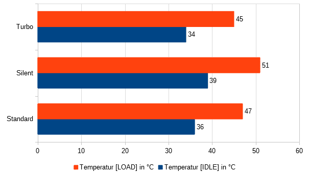

Temperatur

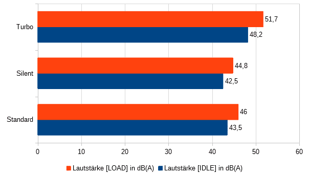

Lautstärke

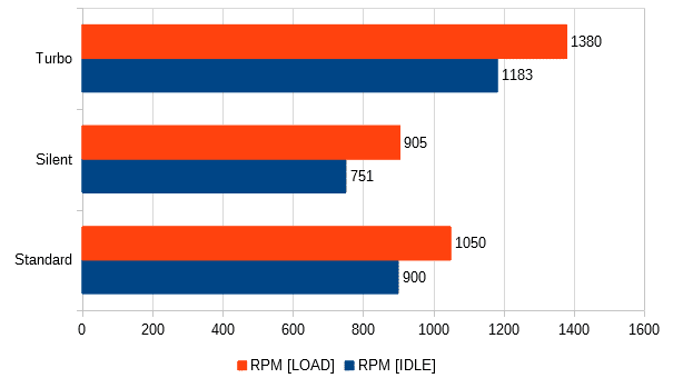

Lüfterdrehzahl
Zwischenfazit zu den Testergebnissen
Wie man sieht sind die Lüfterprofile des Boards dem Namen entsprechend. Heißt im Silent Modus laufen die Lüfter langsam und leise. Die Temperaturen sind dadurch natürlich auch am höchsten. Allerdings sehe ich 51°C unter Vollast noch als vollkommen im Rahmen befindlich an.
Im Standard Modus gibt es tatsächlich kaum Änderungen was die Umdrehungszahl der Lüfter angeht. 145rpm mehr sind gemessen nur minimal lauter (jeweils ~1 dbA) und damit immer noch extrem leise. Die Temperatur ist aber mit ~4°C unter Vollast schon deutlich kühler. Hier scheinen sich die 145rpm wirklich in der Kühlleistung bemerkbar zu machen.
Der Turbo Modus war wie zu erwarten einfach laut. Für 2°C weniger unter Vollast (im Vergleich zum Standard Modus) rechtfertigen diesen Modus auf gar keinen Fall.

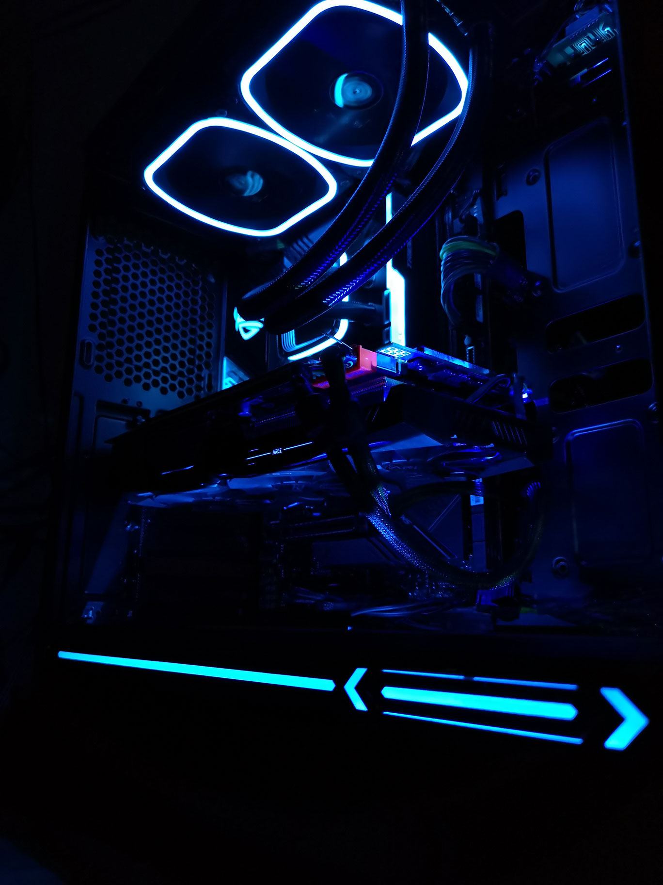

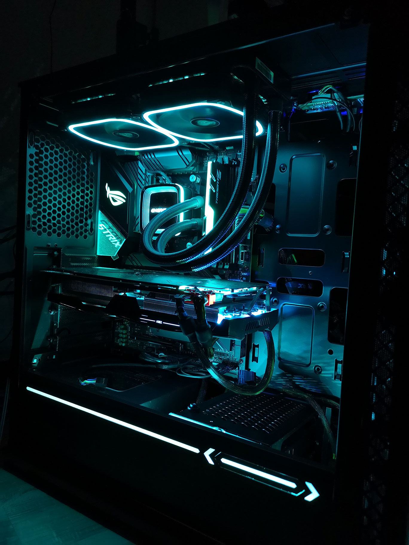

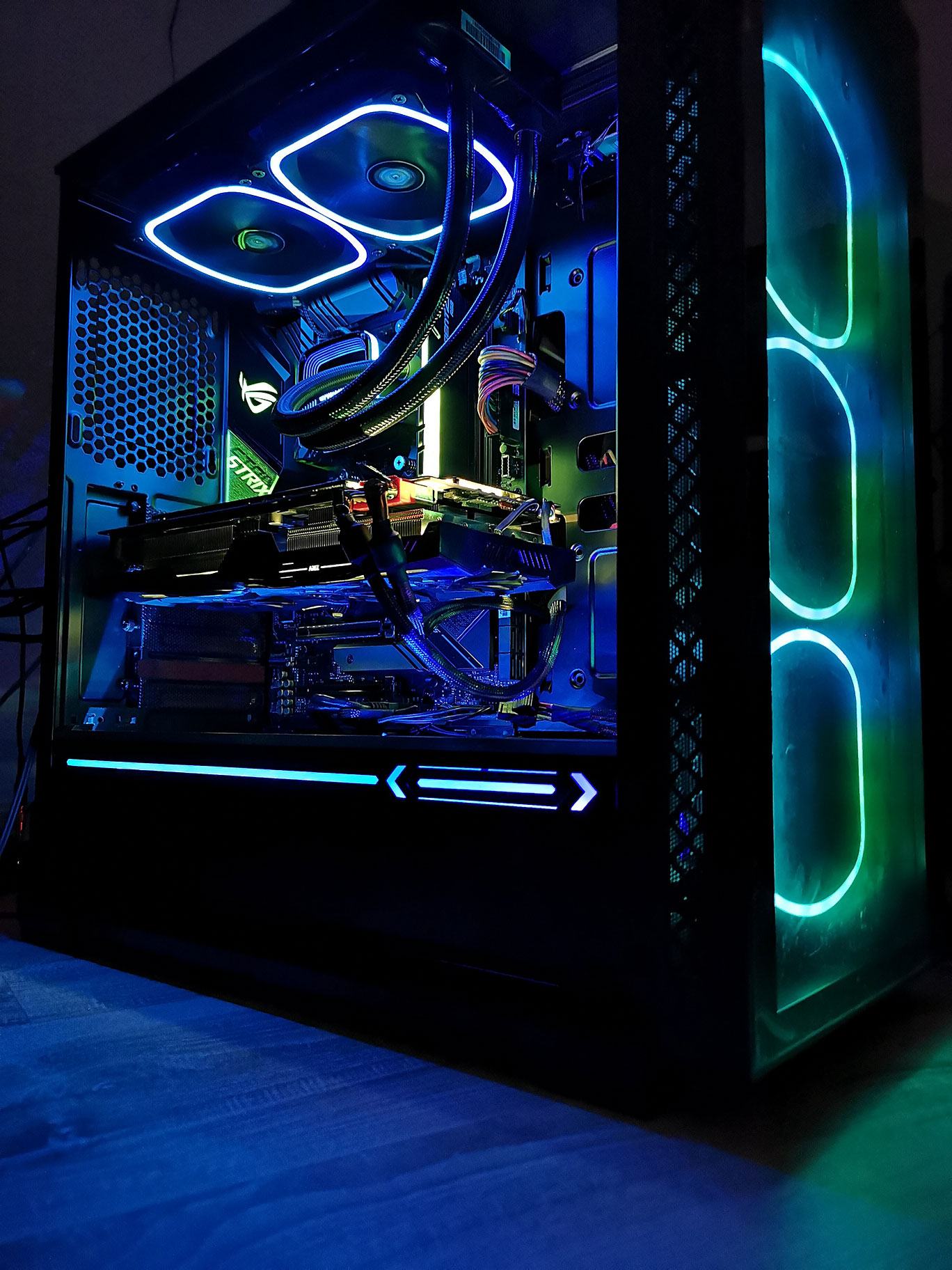

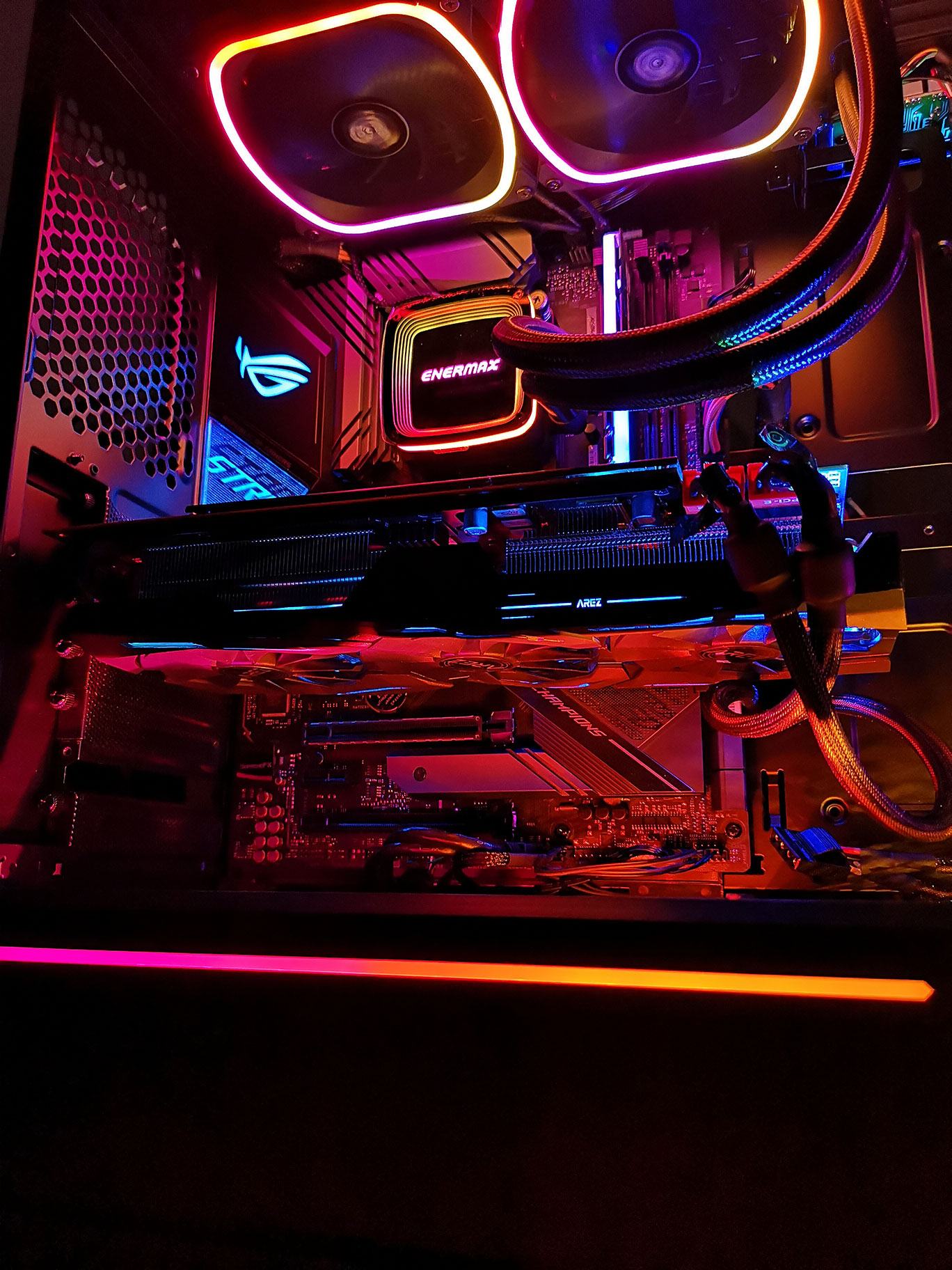

RGB Beleuchtung
Was soll ich sagen? Das Thema geht dank der ASUS Aura Sync Software extrem einfach von der Hand. Alle Komponenten (Lüfter via ADD_HEADER, Speicher, Grafikkarte) werden automatisch erkannt und können in verschiedensten Profilen eingestellt werden. Hier bleibt eigentlich kein Wunsch offen. Von statisch zu atmend, vom Regenbogen zum Strobo Effekt ist alles vorhanden.
Allerdings bleibt mein Vorhaben in Bezug auf Musik eher unterdurchschnittlich. Es gibt in der Aura Sync Software ein Profil das anhand der abgespielten Sounds auf dem PC eine Art EQ Effekt erzeugen soll. Nur blieb dieser, egal welche Musik, egal wie laut, immer recht zurückhaltend flackernd. Vielleicht finde ich hier noch eine Software die da etwas mehr Spaß bringt.
Genau genommen reichen die vorhandenen Profile auch schon mehr als aus. Regenbogen Effekt eingestellt, Musik an, los geht die Party. :)
Wirklich schön ist natürlich das sowohl die Lüfter als auch die Enermax Beleuchtung der Pumpe adressierbar sind. Noch mehr Blickfang geht eigentlich nicht mehr. Wichtig ist nur zu beachten das für die Pumpe noch ein extra RGB Kabel angeschlossen werden muss, dessen Anschluss sich hinter einem Gumminoppen versteckt. Ist dieser nicht angeschlossen läuft die Beleuchtung in einer Art Demomodus und wiederholt sich dauerhaft. Allerdings sieht man den Start- und Endpunkt dieser Demo sehr deutlich. Das sieht dann etwas unschön aus. Also RGB Kabel dran und an das Board angeschlossen damit alles in einem “Fluss” ist.
Ansonsten kann ich hier nichts schlechtes sagen. Die Lüfter und der Enermax Schriftzug leuchten so wie sie es sollten. Sehr schön anzusehen!
Hier mal einige Bilder:
