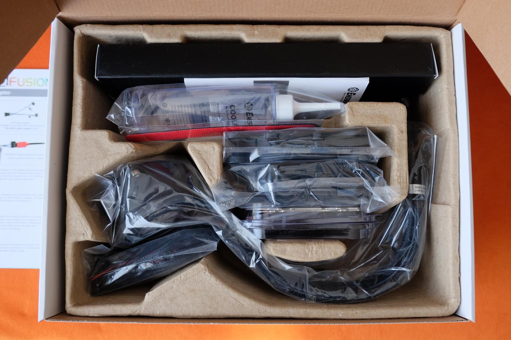

1.1. Verpackung
Die Verpackung ist in schlichtem weiß gehalten mit dem üblichen Enermax Logo und einem aussagekräftigen Produktfoto. Die Rückseite zeigt übersichtlich die technischen Daten in einer Tabelle sowie den groben Lieferumfang als Bild (Radiator, 2 RGB Lüfter, RGB-Steuerung, ...). Ausserdem verrät der Aufdruck, dass man den langen Produktnamen "Enermax LiqFusion 240 RGB" auch mit dem Modellnamen ELC-LF240-RGB abkürzen kann![smile :) :)](/community/styles/default/xenforo/smilies/luxx/smile.gif)
Bei meinem Testexemplar löste sich leider an der Unterseite - dort wo Unterseite und Rückseite verbunden sind - die Verklebung des Kartons. Ein beherztes Andrücken hilft nur kurzzeitig - womöglich ist der Kleber an dieser Stelle nicht stark genug. Da zusätzlich für den Versand ein stabiler brauner Umkarton verwendet wurde, hat dies aber keinen Einfluß auf den Inhalt gehabt.
Im inneren befindet sich eine umweltfreundliche Kartoneinlage mit verschiedenen Aussparungen, damit nichts aneinander stößt. Die meisten Teile sind mit den üblichen Plastikfolientüten umhüllt.
Die CPU Montageteile sind zusammen in einer Plastikbox und darin enthaltenen Tütchen verpackt. Die Schrauben für die Lüfter und den Radiator sind ebenfalls in einem Tütchen eingepackt. Der Radiator ist mit einem zusätzlichen dünnen schwarzen Karton umhüllt.

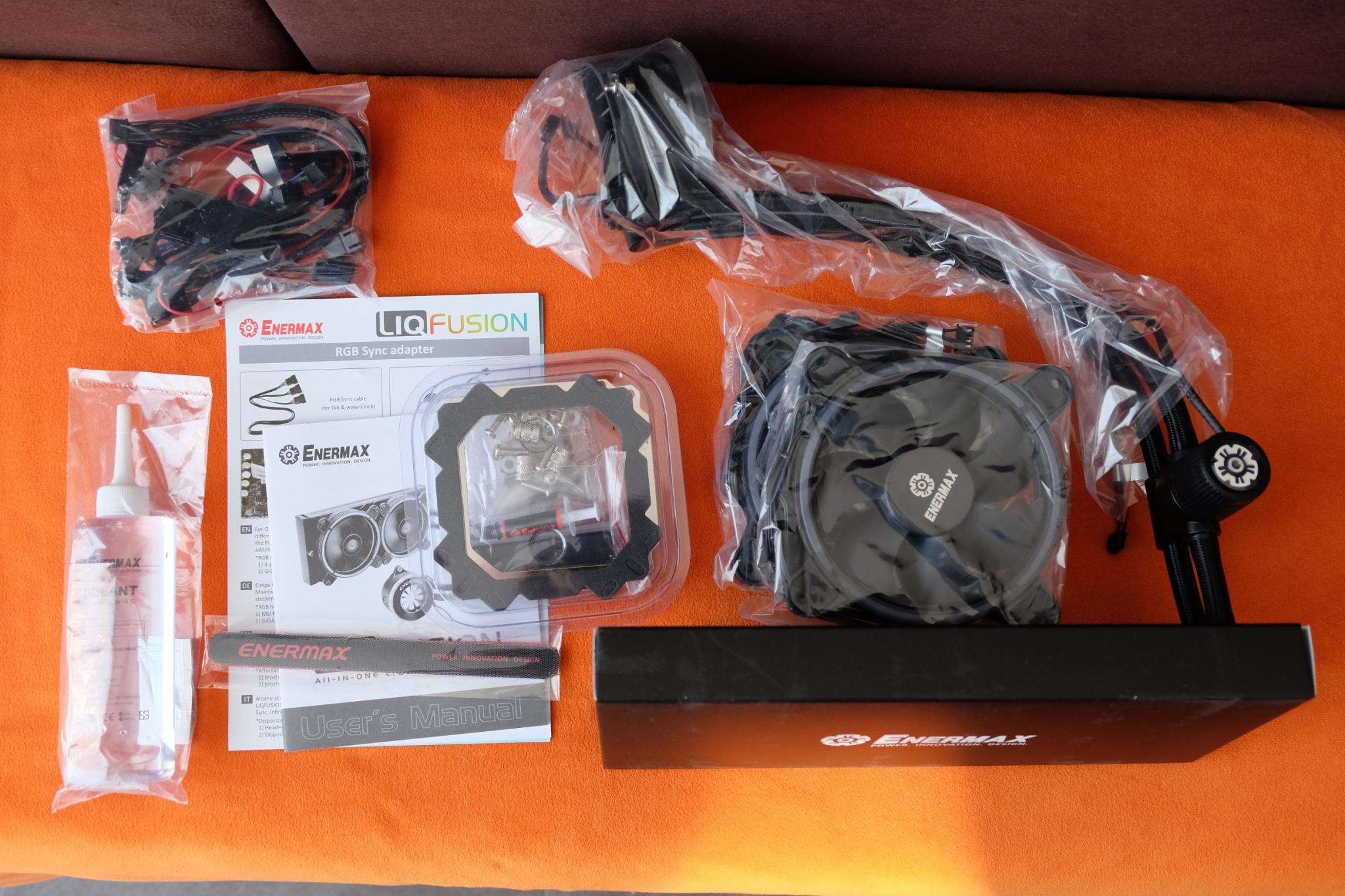

1.2. Lieferumfang
Der komplette Lieferumfang ist im kleinen Handbuch abgedruckt und bei meinem Exemplar vollständig enthalten:
- Radiator mit Schläuchen, Pumpe und CPU-Block
- 2 RGB Lüfter inkl. Schrauben
- CPU Montagekit inkl. Schrauben
- kleine Tube Wärmeleitpaste inkl. einem Spatel (Paste: 1g Dow Corning TC-5121C lt. Handbuch)
- 100ml Kühlflüssigkeit zum Nachfüllen
- RGB Controller
- Kabel: PWM Y-Kabel, Molex-Adapter, RGB Sync-Kabel, RGB Controller Power-Kabel (SATA)
- 24P Power-Adapter (zum Betriebstest ausserhalb des PCs)
Das wichtigste Beiblatt ist in hellblau gehalten und weist darauf hin, dass man vor dem Einbau einen 1-minütigen Probelauf ausserhalb des PCs durchführen soll. Dieser Test dient zur Dichtigkeitsprüfung. Dazu ist der 24P Adapter enthalten.

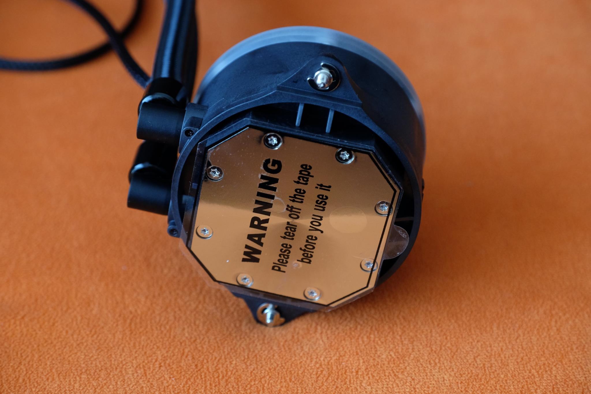

1.3. Erster Eindruck / Verarbeitung
Überrascht war ich vom geringen Gewicht des Radiators. Irgendwie hatte ich mir diesen schwerer vorgestellt, was durchaus daran liegen kann, dass dies mein erster physischer Kontakt mit WaKü Komponenten ist![smile :) :)](/community/styles/default/xenforo/smilies/luxx/smile.gif)
Es handelt sich jedenfalls um ein 27mm dünnes/dickes Modell. Der CPU-Kühler macht hingegen einen schweren Eindruck auf mich. Die silberne (vernickelte) Bodenplatte ist mit einer stabilen Klebefolie geschützt und soweit ich erkennen konnte frei von Kratzern.
Von den Zubehörteilen, inklusive den Lüftern, weist kein Teil Beschädigungen auf. Auch die CPU Sektion und die Ummantelungen der Schläuche scheinen mir mangelfrei zu sein. Bei der Durchflußanzeige kann ich erkennen, dass eine Luftblase im System ist. Ungefähr von der Größe einer Luftblase in einer Wasserwaage. Ob diese Luft dort hingehört konnte ich anhand des Handbuchs leider auf die Schnelle nicht herausfinden. Die Pumpe ist mit Gummi umhüllt, vermutlich damit hier wenig Geräusche austreten.
![TG_LF240_09_CPU_Block_unten.jpg TG_LF240_09_CPU_Block_unten.jpg](https://www.hardwareluxx.de/community/data/attachments/342/342339-825976f1002503897730d6f5a0958902.jpg)

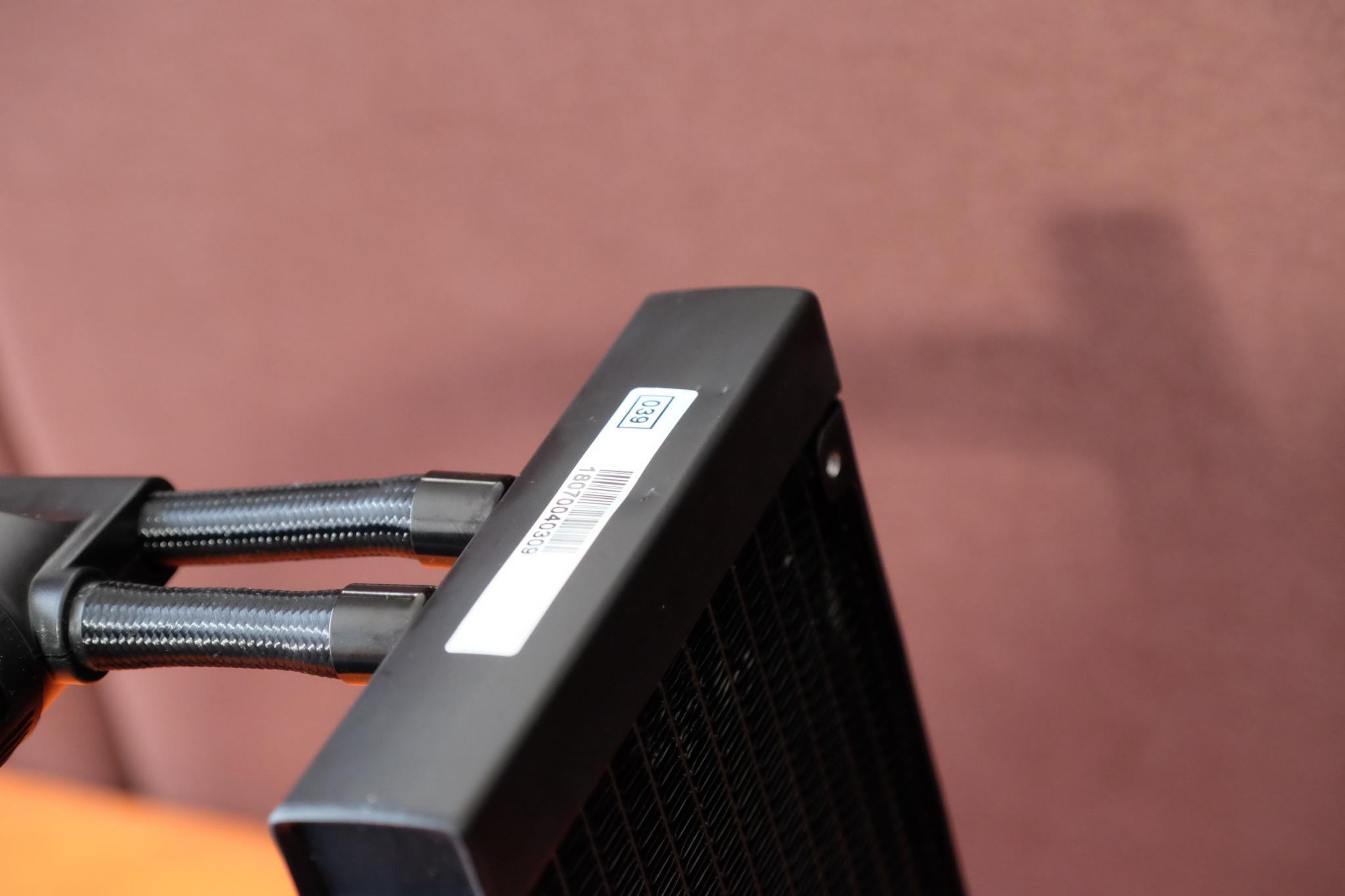

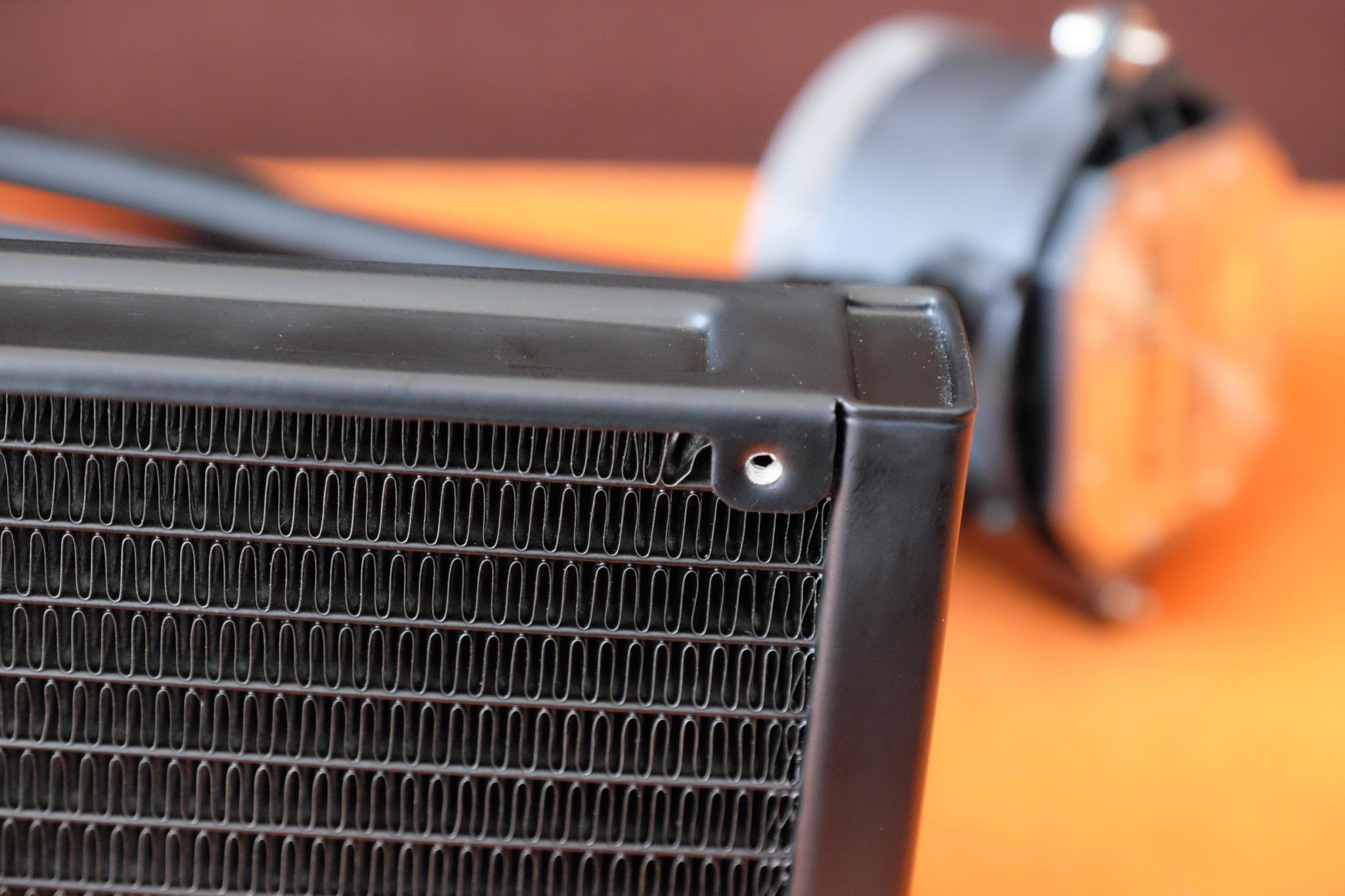

Der Radiator selbst ist leider nicht völlig frei von Verarbeitungsfehlern - folgende sind mir aufgefallen: Ein paar Finnen sind unsauber gefaltet oder verbogen, insbesondere an einem Eck. Hier ist auch das Halteblech mit dem Schraubenloch nicht plan zum restlichen Gehäuse, sondern steht etwas nach oben ab. An der Seite mit den Schläuchen sind 2 Einkerbungen und eine leichte Delle. Ebenso eine Delle ist an einer Stelle der Metallumrandung auf der Fläche wo wie Lüfter aufliegen.
Das klingt in der Aufzählung nun schlimmer als es tatsächlich ist. Für die Funktion bringen diese sicherlich keine Einschränkungen mit sich und auch nach dem Einbau wird davon nichts mehr sichtbar sein.
![TG_LF240_12_Radiator_Mangel_Dellen.jpg TG_LF240_12_Radiator_Mangel_Dellen.jpg](https://www.hardwareluxx.de/community/data/attachments/342/342435-b293f0067e6a7bd3a4d54f98e2324b09.jpg)

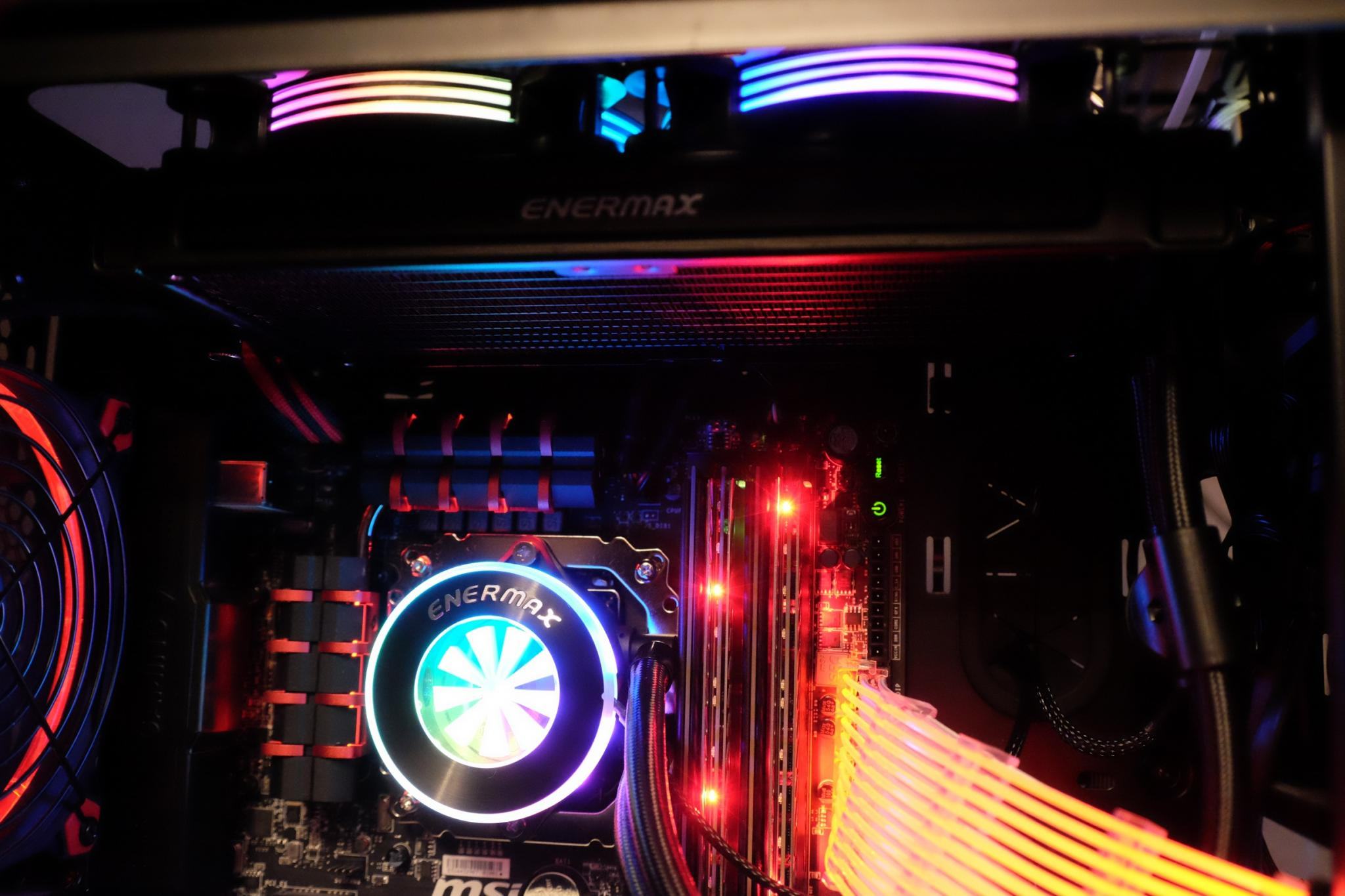

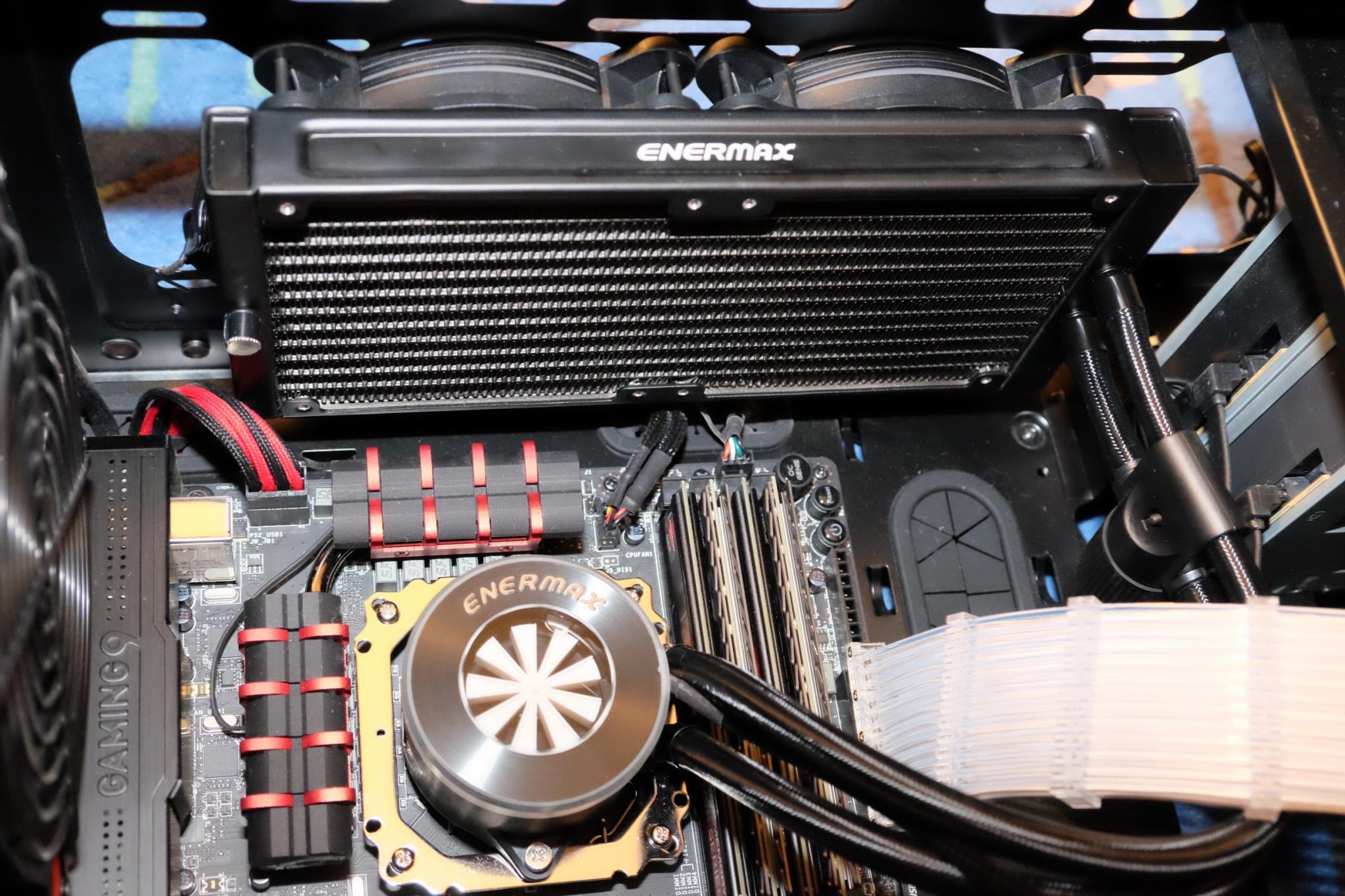

Im eingebauten Zustand sieht die LiqFusion 240 RGB richtig gut aus. Auch bei ausgeschaltetem PC. Ohne einen sperrigen Tower-Kühler macht das gesamte System einen luftigeren Eindruck.
Der CPU-Block mit dem Enermax Logo und dem Durchflußanzeiger macht richtig was her. Und im eingeschalteten Zustand mit Beleuchtung ist das Drehrad ein echter Hingucker.
![TG_LF240_20_RGB_Farben.jpg TG_LF240_20_RGB_Farben.jpg](https://www.hardwareluxx.de/community/data/attachments/342/342663-fa5827e18ab3e290a9d556a69c72d24b.jpg)

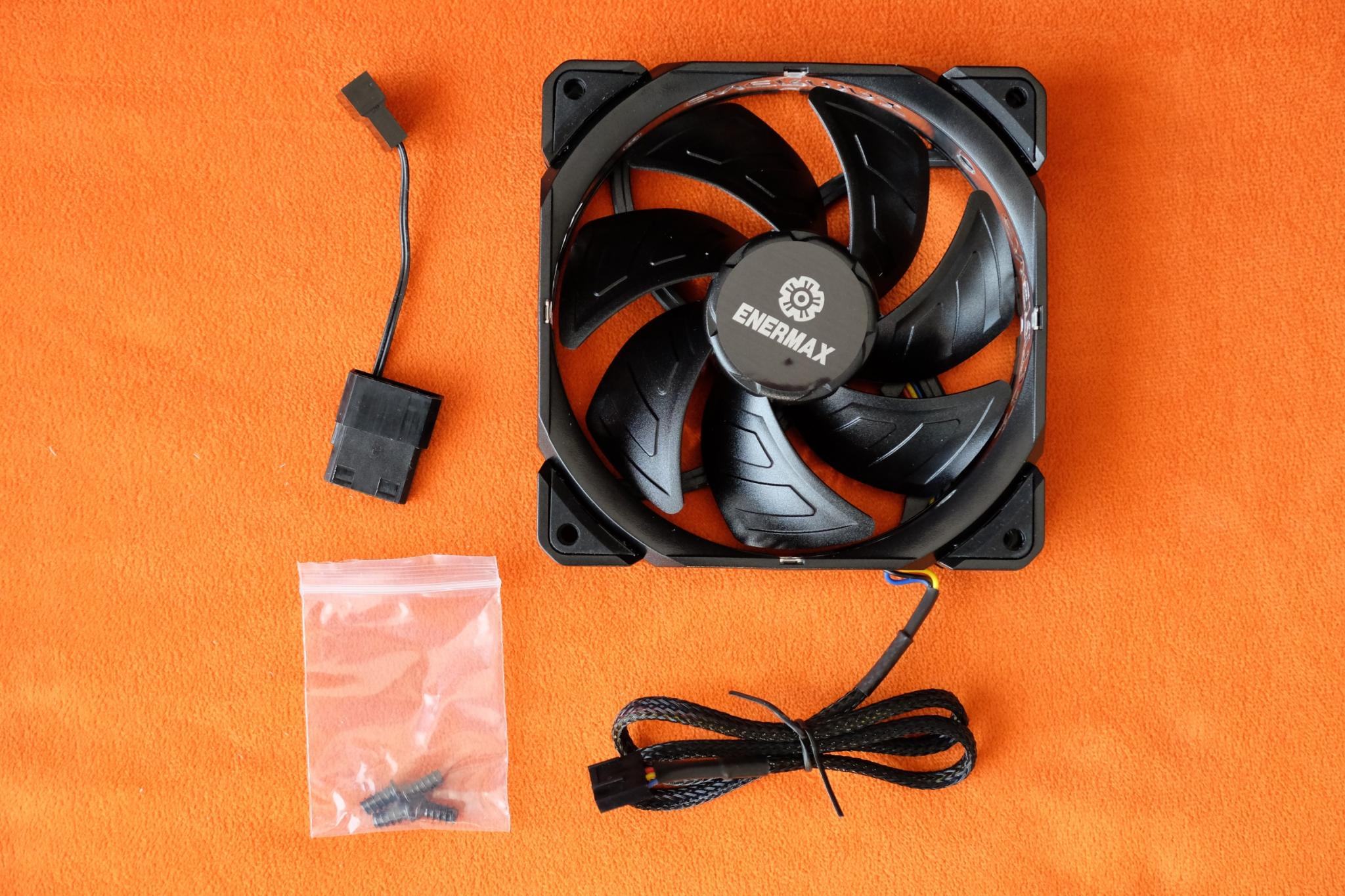

3.0. Enermax T.B. Silence Adv. 120
Zusätzlich gab es 2 Stück dieser Ultra-Silent Gehäuselüfter zum Test.
3.1. Verpackung
Auch die Lüfterverpackung ist in schlichtem weiß/rot gehalten und verrät auf der Rückseite die technischen Werte. Der Karton enthält einen Pappeinschub, in dem der Lüfter eingelegt ist und in einem "versteckten" Fach befindet sich der Beutel mit den Schrauben und der Molex Adapter.
![TG_TBSA12_02_OVP_Einschub.jpg TG_TBSA12_02_OVP_Einschub.jpg](https://www.hardwareluxx.de/community/data/attachments/342/342881-be261ac3e192aceab22bba21825a83f6.jpg)

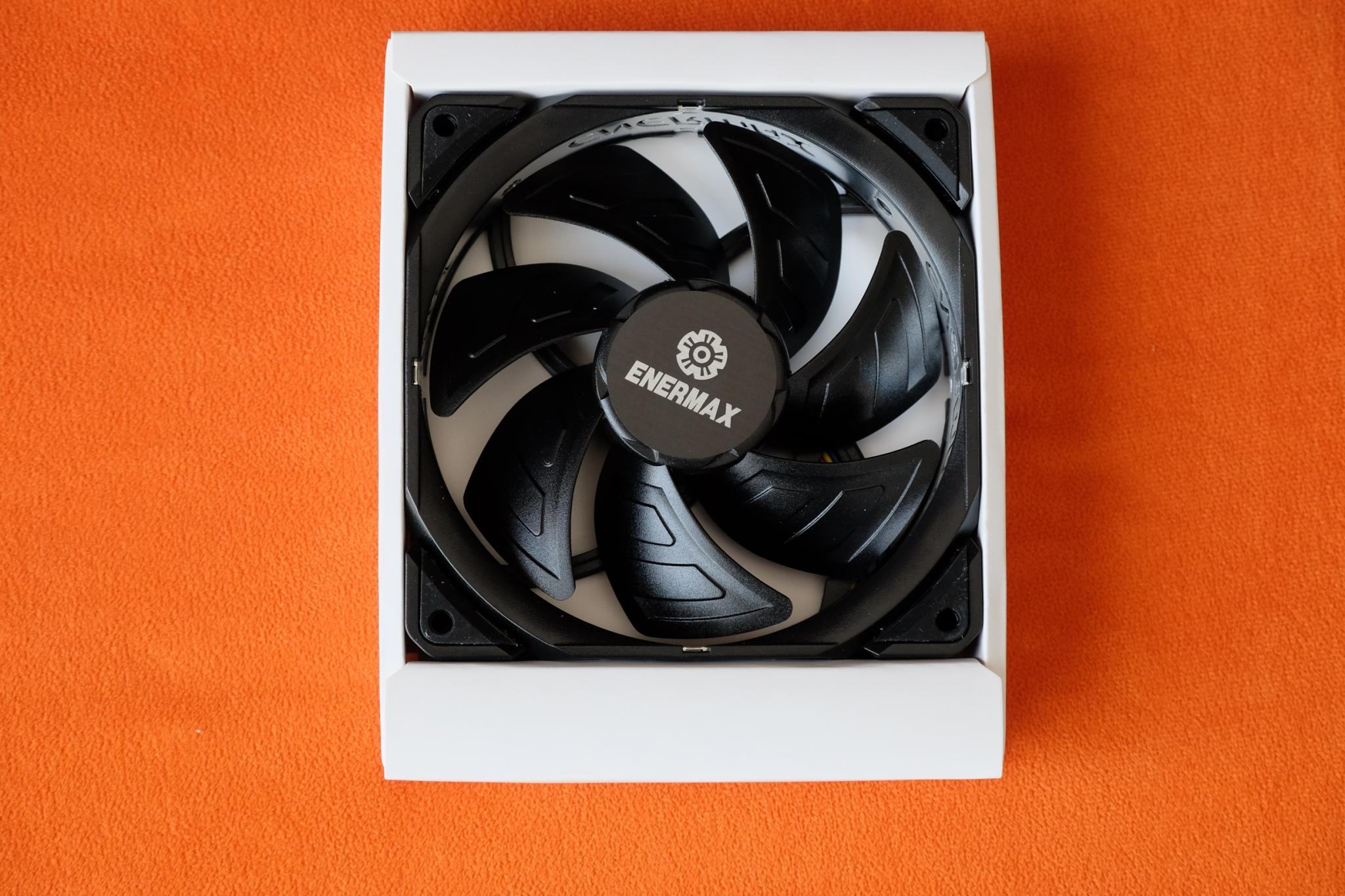

3.2. Erster Eindruck / Verarbeitung / Optik

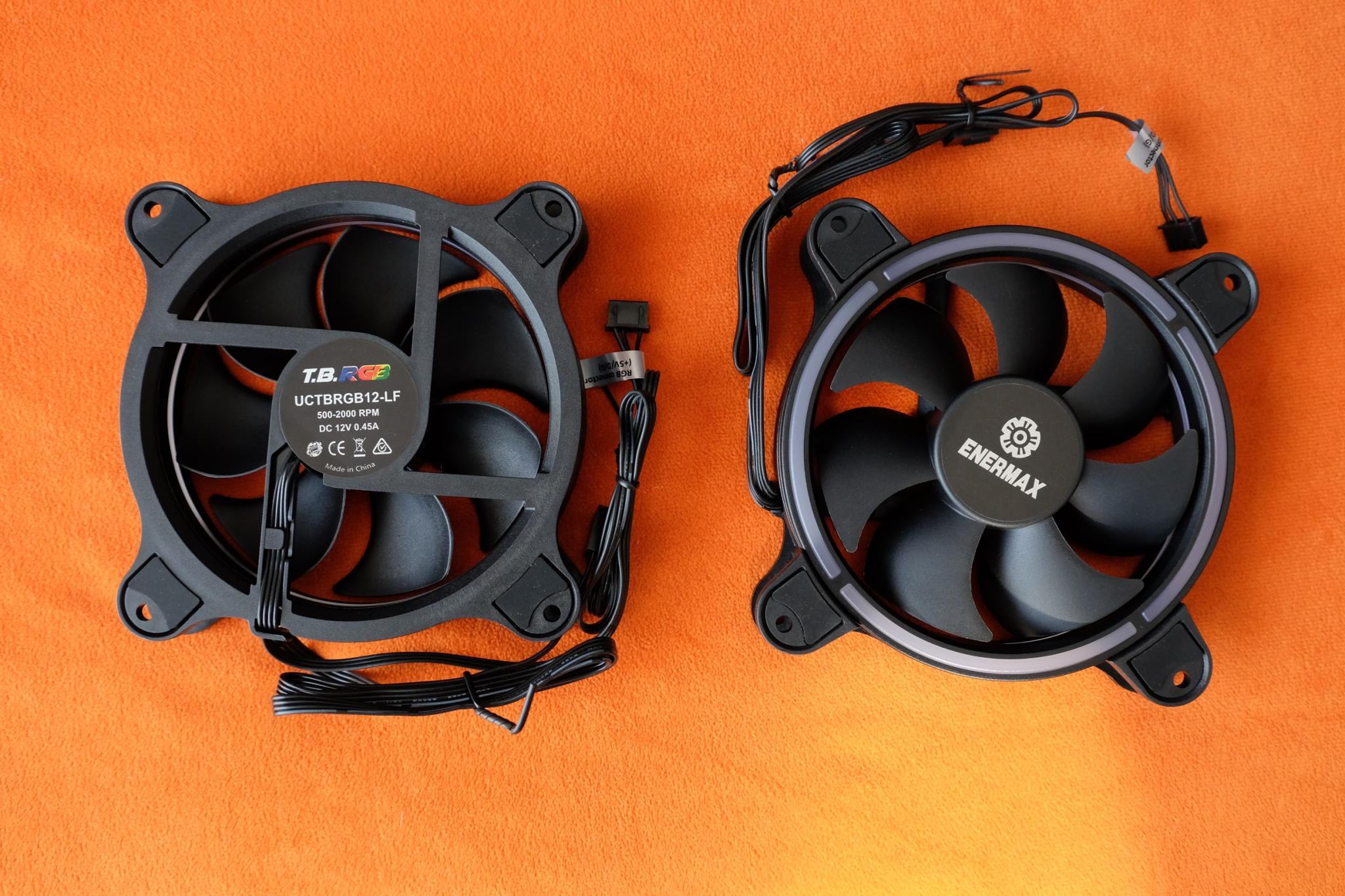

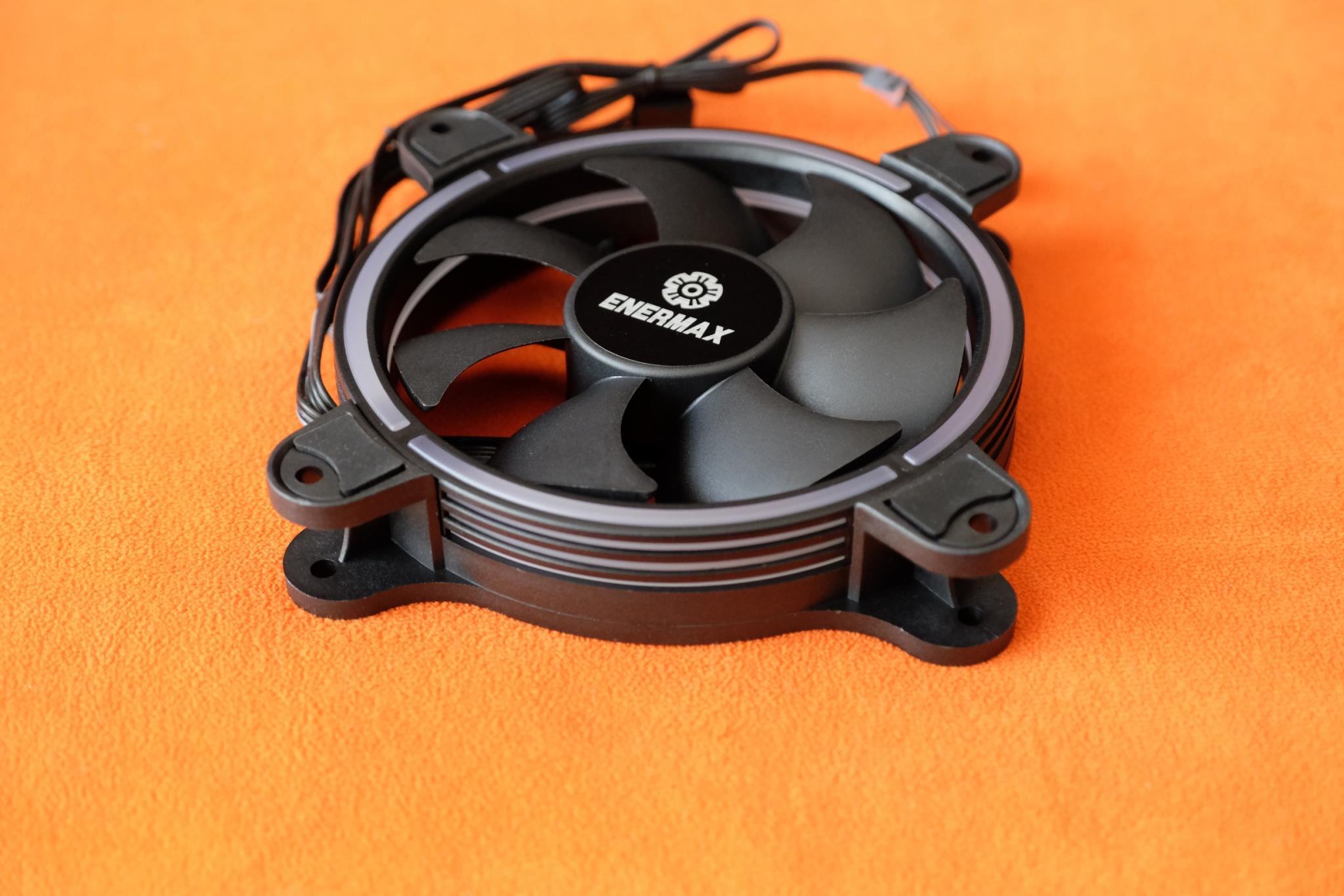

Überraschung - der Aufbau des Lüfters ist anders als ich es gewohnt bin. Der Rahmen ist nicht komplett aus schwarzem Kunststoff, sondern der Kunststoff mit den Schraubenlöchern umschließt einen alufarbenen Metallreifen, in welchem mehrmals der Herstellername Enermax eingestanzt ist. Das gefällt mir gut.
Laut Beschreibung ist das Rotorblatt zur Reinigung abnehmbar. Ich habe das noch nicht ausprobiert. Die Auflageflächen zum Gehäuse sind auf beiden Seiten des Lüfters mit Gummipuffern entkoppelt.
Die Schaufeln sind speziell geformt mit einer Art geprägtem Muster. Insgesamt macht der Lüfter einen wertigen Eindruck auf mich. Tatsächlich interessiert mich schon jetzt die 140mm Version - würde mir als Hecklüfter besser gefallen als das 120er Modell![smile :) :)](/community/styles/default/xenforo/smilies/luxx/smile.gif)

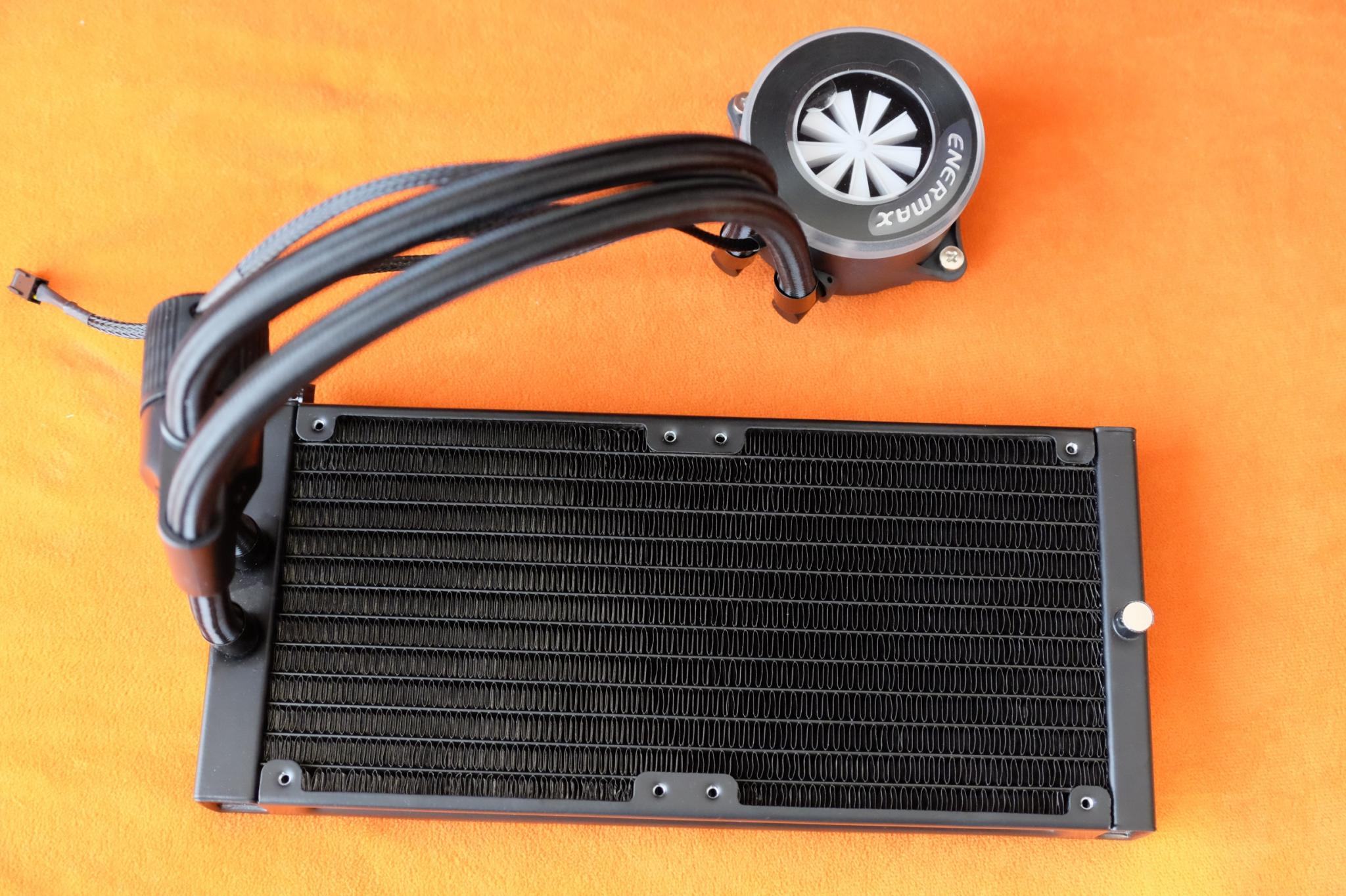

![TG_LF240_07_Radiator_und_CPU.jpg TG_LF240_07_Radiator_und_CPU.jpg](https://www.hardwareluxx.de/community/data/attachments/342/342269-68d8ea863c29a22c0fdcafdcbbbb90d1.jpg)

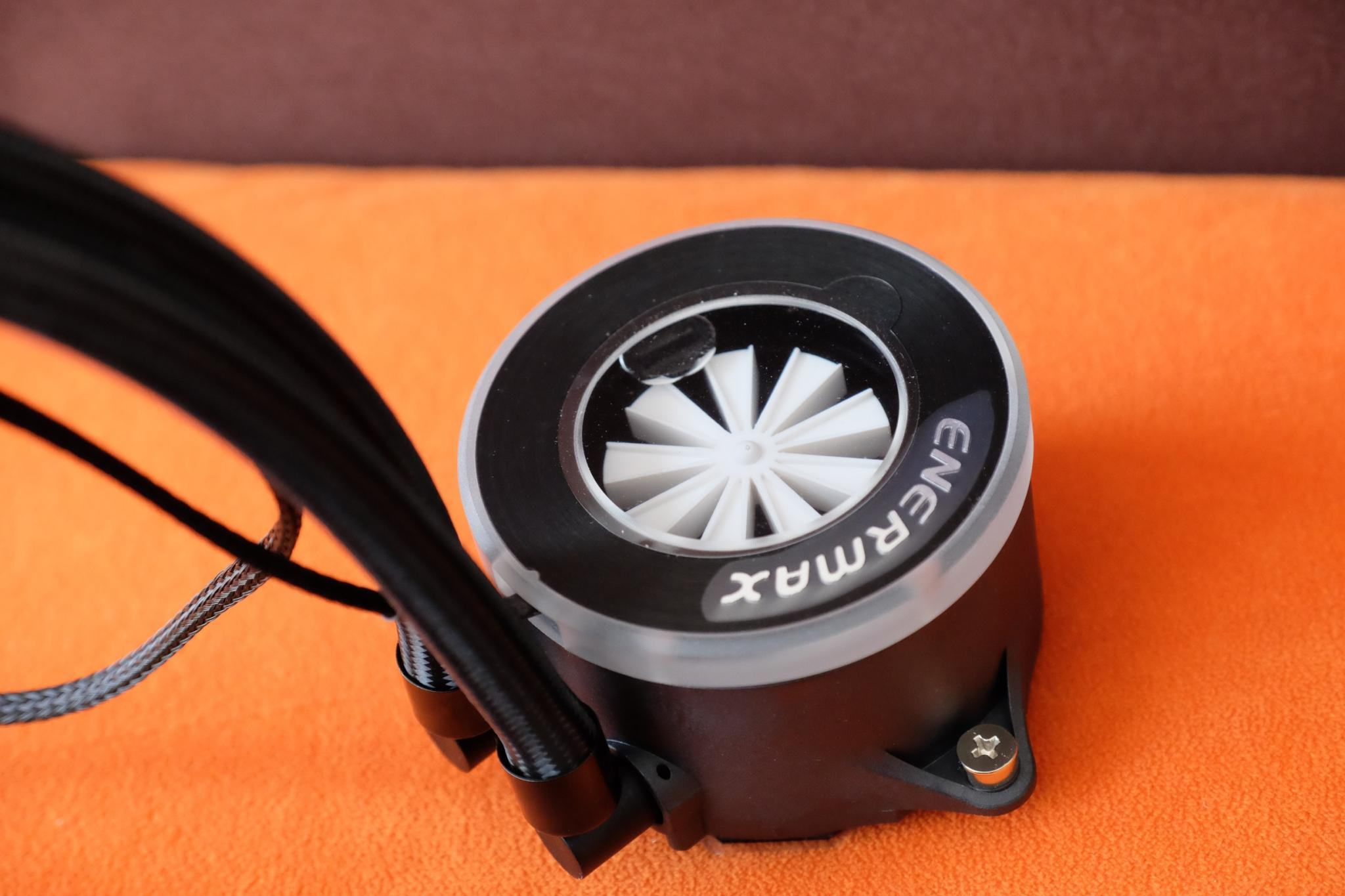

![TG_LF240_08_CPU_Block_oben.jpg TG_LF240_08_CPU_Block_oben.jpg](https://www.hardwareluxx.de/community/data/attachments/342/342306-a0e77d4e7a48509375f98cee0df4ae47.jpg)

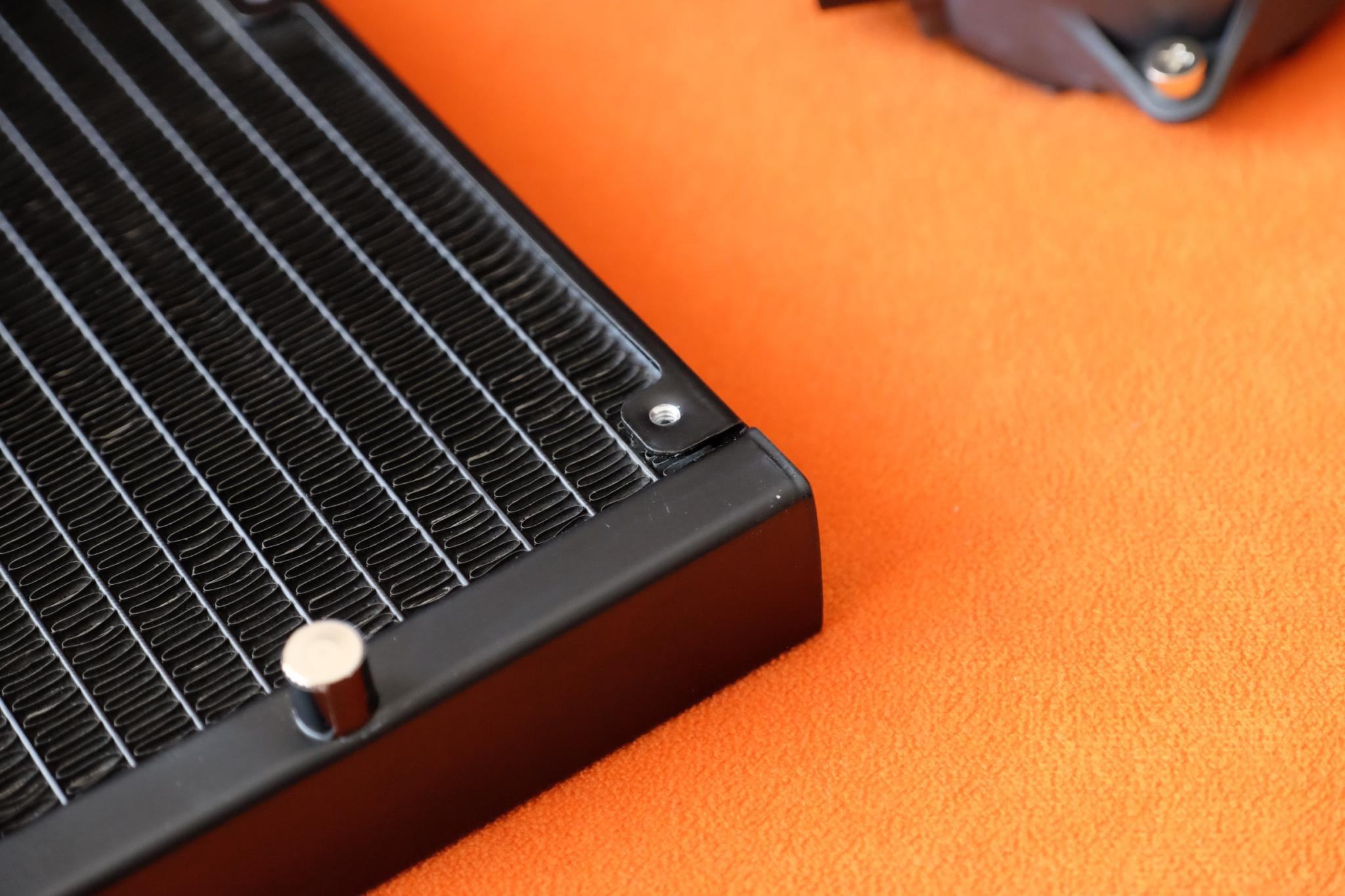

![TG_LF240_10_Radiator_Mangel_nicht_plan.jpg TG_LF240_10_Radiator_Mangel_nicht_plan.jpg](https://www.hardwareluxx.de/community/data/attachments/342/342376-19f08ef2521ad5d03210f00d08e0bd8f.jpg)
![TG_LF240_11_Radiator_Mangel_Finnen.jpg TG_LF240_11_Radiator_Mangel_Finnen.jpg](https://www.hardwareluxx.de/community/data/attachments/342/342407-3f2e33f0bba761a2eb42f7b26e901824.jpg)

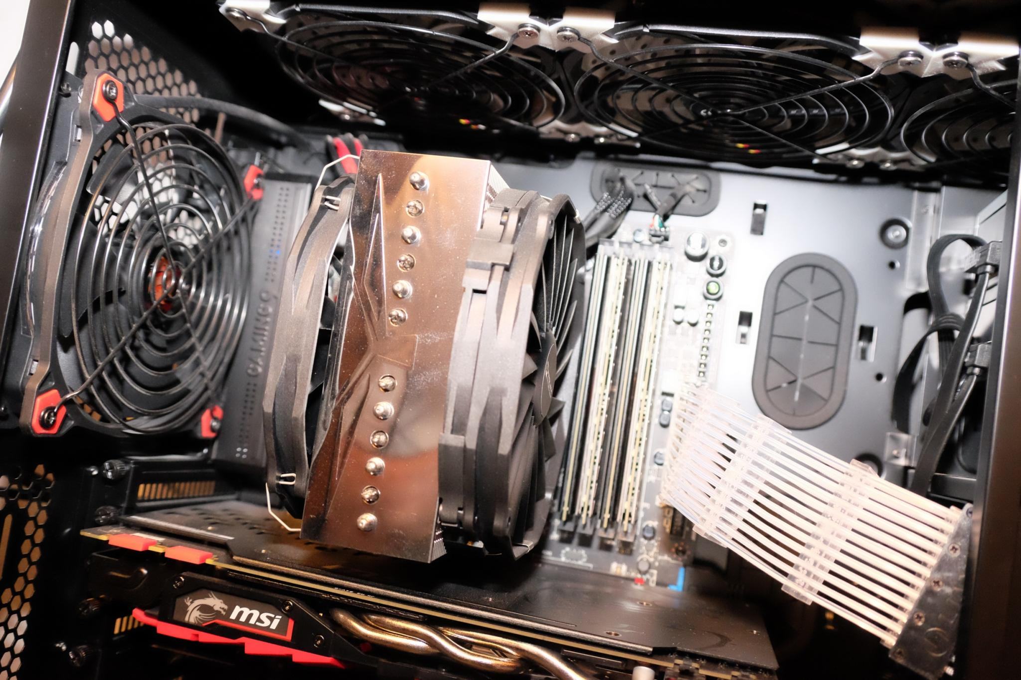

2.0. Testsystem
Mein Testsystem besteht bisher aus folgenden Komponenten:
Gehäuse: | Phanteks Enthoo Pro | |
Netzteil | Thermaltake ToughPower Grand RGB Gold 750W | |
Mainboard: | MSI Z97 Gaming 9 AC | |
Prozessor: | Intel i7-4970K | |
RAM: | 24GB 1866er (2x Crucial Ballistix Tactical Tracer 4GB, 2x AMD Memory Performance Series 8GB) | |
Grafik: | MSI GTX 1080 Gaming X 8G | |
Storage: | 500GB Samsung 850 EVO + 6TB HGST Festplatte | |
Gehäusekühlung: | Rear: 1x Thermaltake Riing 140 (rausblasend) | |
Top: 3x AeroCool Dead Silence 140 (alle reinblasend) | ||
Front: 1x AeroCool Silent Master 200 (reinblasend) | ||
CPU-Kühlung: | Prolimatech Armageddon mit 2x UltraSleek Vortex auf Push (mit Static Booster) & Pull |

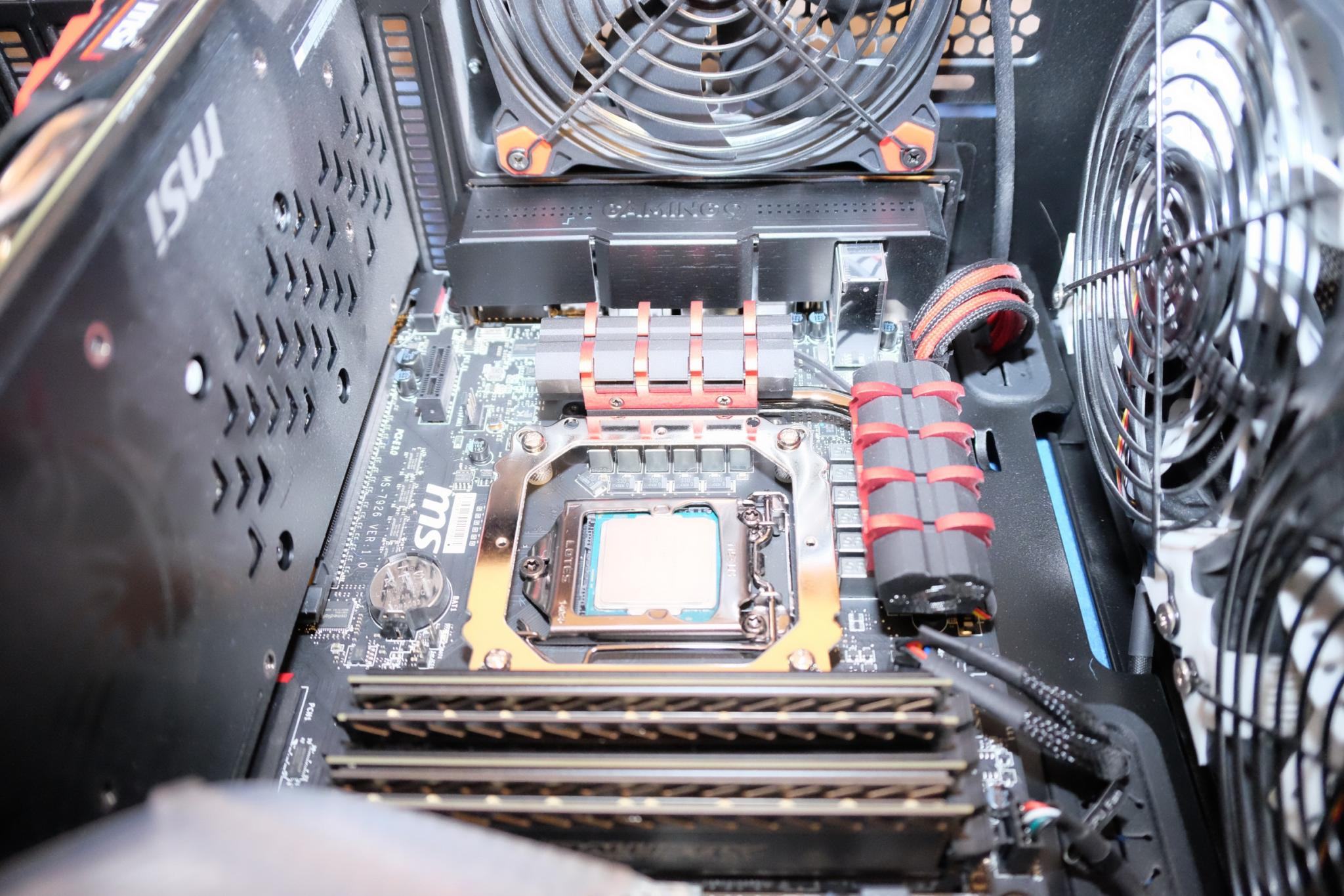

![TG_LF240_13_LuKue_bisher.jpg TG_LF240_13_LuKue_bisher.jpg](https://www.hardwareluxx.de/community/data/attachments/342/342501-ee5406677914d6f8da4640e4e7b0bacc.jpg)

![TG_LF240_14_Sockel_Spulen.jpg TG_LF240_14_Sockel_Spulen.jpg](https://www.hardwareluxx.de/community/data/attachments/342/342546-6b3c98a7ff534ee31665b35f0ba9d679.jpg)
![TG_LF240_15_CPU_Block_Radiator_montiert.jpg TG_LF240_15_CPU_Block_Radiator_montiert.jpg](https://www.hardwareluxx.de/community/data/attachments/342/342588-044745f0e60f27c8610a5ca879472253.jpg)
Insgesamt ist die Beschreibung aber in Ordnung. Sie enthält alle wesentliche Informationen und auch die Reihenfolge ist logisch aufgebaut. Dennoch habe ich eine andere Reihenfolge gewählt, da ich zuerst auch die Lüfter der AiO-Kühlung so montieren wollte, dass diese ins Gehäuse reinblasen. Das war allerdings ein wenig fummelig, weil ich dazu die Lüfter zwischen Gehäuse und Radiator setzen mußte. Dreht man nur die Lüfter am Radiator um wäre die Beleuchtung direkt am Radiator und würde wohl teilweise "verpuffen".
![TG_LF240_16_RGB_Luefter_ueber_Radiator.jpg TG_LF240_16_RGB_Luefter_ueber_Radiator.jpg](https://www.hardwareluxx.de/community/data/attachments/342/342623-44bba4acab6f11debfd8d167f4b62aff.jpg)
Ohne diese "Extrawurst" wäre der reine Einbau in ca. 30 - 40 Minuten erledigt. Der Ausbau der vorherigen LuKü-Teile natürlich nicht mit eingerechnet. Am Ende habe ich inklusive sauberem Kabelmanagement etwa 1,75 Std. benötigt.
Die Schläuche sind ausreichend lang, so daß man die Radiator-Anschlüsse entweder links oder rechts rum verlegen kann. Beide Einbaulagen hätten bei mir gepasst. Anschlüsse rechts erschien mir aber praktischer, weil andernfalls die Schläuche direkt vor dem Hecklüfter verlaufen und dadurch den Luftstrom behindern würden.
2.2. Beleuchtung
Die Steuerung der RGB Beleuchtung konnte ich nur über den beigelegten Controller testen. Mein Board bietet keinen Anschluß dafür. Leider, denn hier finde ich die Anleitung etwas zu kurz. Es gibt zwar 3 Modi für die Einstellungen der Lichteffekte, der Geschwindigkeit und den Auto-Run Modus. Aber nur bei den Lichteffekten steht dabei, daß es 14 verschiedene gibt. Unter anderem einen völlig verrückten Flashmodus, der mir viel zu hektisch blinkt. Bei den Geschwindigkeiten mußte ich selbst herausfinden wieviele Stufen es gibt - am Ende habe ich allerdings nicht mitgezählt. Die Helligkeit ist nicht regelbar.
Der automatische Farbwechsel über alle Farben ist sehr hübsch gemacht und gut abgestuft. Ich habe mich aber erstmal für ein festes rot entschieden, welches langsam atmend pulsiert. Dies paßt am Besten zu meinem rot/schwarzen Farbkonzept.
Wahrscheinlich gibt es über Software und Boardsteuerung einfachere Möglichkeiten. Dennoch kann man auch mit dem beigefügten Controller seine Wunscheinstellung finden.
2.3. Optik / Wertigkeit
![TG_TBSA12_03_vorne.jpg TG_TBSA12_03_vorne.jpg](https://www.hardwareluxx.de/community/data/attachments/344/344958-d95c56d94881ff2ecdd652bbd55aac9d.jpg)
3.3. Lieferumfang
- Lüfter 120mm mit PWM-Kabel
- 4 Schrauben
- Molex-Stromadapter

4.1. Messwerte - Temperaturen + Lautstärke (IDLE)
IDLE | CPU | VRM | RAM | GPU | Lautstärke | |||||
(Core) | (gemittelt) | (Core) | (Heatsink) | (Core) | (Rear) | |||||
Alte Luftkühlung | 25,0 °C | 34,7 °C | 33,0 °C | 41,6 °C | 41,0 °C | 39,5 °C | 38,8 dB-A | |||
LiqFusion 240 RGB | 29,0 °C | 43,9 °C | 40,0 °C | 50,7 °C | 42,0 °C | 41,3 °C | 38,2 dB-A | |||
DIFFERENZ | + 4,0 °C | + 9,2 °C | + 7,0 °C | + 9,1 °C | + 1,0 °C | + 1,8 °C | - 0,6 dB-A |

4.5. Messwerte - Auswirkung auf VRM, RAM und GPU
Wie man sieht, ist die bisherige Luftkühlung schonender für die VRM und RAM Temperaturen. Mit der CPU-Wasserkühlung steigen deren Werte an. Bei < 70°C sollten die VRM wohl noch im grünen Bereich sein. Womöglich wäre es hier geschickter meinen Überdruck-Aufbau aufzugeben. Bei meiner Einbauvariante nutzt die AiO Frischluft für den Radiator und gibt die erwärmte Luft dann Richtung VRM und RAM weiter. Günstiger dürfte es wohl sein, wie von Enermax vorgesehen, die Luft im Gehäuse anzusaugen und durch den Radiator nach außen zu pusten.
Die Auswirkungen auf die GPU Temperatur ist kaum vorhanden. Es könnte natürlich sein, dass die GPU einfach ein wenig ihre Leistung gedrosselt hat um bei 82°C zu bleiben. Die Benchmarkwerte von 3DM TimeSpy und Unigine2 Superposition bewegen sich aber nahezu identisch zu früheren Tests. Es gibt eine geringe Abweichung, die ich aber eher den inzwischen erfolgten Windows-, Treiber und diversene Sicherheit-Updates zur Spectre Sicherheit zuschreiben würde. Weil ich kein Profitester bin habe ich nämlich nicht daran gedacht diese Benchmark-Werte direkt vor dem Umbau nochmal durchzuführen - fürs nächste Mal gelobe ich Besserung
