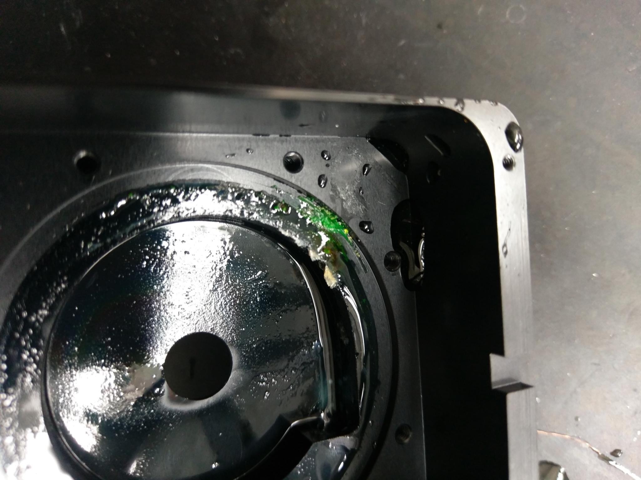

Also ich habe mir die erste Wakü gekauft und bin absoluter Neuling (weil ich der Meinung bin bei Threadripper würde es Sinn machen) und bin gleich bei einem Ebay Verkäufer, der mehrere "Ausstellungsstücke" bei Ebay verkauft reingefallen. Wenn ein Verkäufer mehr als 10 Wasserkühlungen verkauft, sind diese meiner Meinung nach alle "ungeprüft" obwohl etwas anderes behauptet wird. Auch gehe ich davon aus, dass der Kühler nicht modifiziert wurde:
  1. Die Enermax Kühlung kam bereits halbleer an
  2. Die Kühlung war so weit korrudiert, dass die Dichtungen sowohl der Pumpe, als auch der Bodenplatte unterwandert waren
  3. Die Kühlung wurde genau an der Stelle undicht, an der der Schaden am größten ist, direkt unter der Bodenplatte
  4. Kühlungskanäle sind total verstopft
  5. Im Alugrundkörper klafft ein richtig tiefer Krater, so viel Material wurde abgebaut
Die Bilder sprechen da für sich!
Das bedeutet, dass der die I. Revision der Kühlung nicht nur von der Kühlleistung nachlässt, sondern auch Gefahr läuft den Rechner zu zerstören!
Ein solches Desaster kann aus meiner Sicht nur auf eine falsche Abstimmung der Kühlflüssigkeit auf den Kühler sein?
Wenn ich diese Bilder sehe, dann schwindet leider mein Vertrauen in die Hardwareentwickler von Enermax (oder das eingekaufte Team) einen Kühler zu produzieren, der frei von solchen Problemen ist. Vor allem habe ich nirgendwo auf der Internetseite eine Rückrufaktion gefunden! Enermax wird vermutlich abgewogen haben, welche Reaktion am Sinnvollsten ist. Aus Kundensicht wäre natürlich eine Rückrufaktion ohne große Hürden für den Verbraucher wünschenswert.
Sei es drum, ich habe dennoch die II. Revision der Kühlung gekauft. Die Hardware ist ja grundsätzlich solide. Aufgrund der schlechten Bewertungen (vermutlich schicken viele die Kühler gleich zurück, wenn sie etwas mehr gelesen haben) sind diese als Kundenrückläufer für 40€ zu haben. Meine zweite Revision sieht von außen wirklich nicht verwendet aus:
Allerdings frage ich mich, ob in nun in dieser zweiten Version die Füllung richtig designt ist oder ich von Anfang an die Flüssigkeit wechseln sollte.
Meine erster Ansatz wäre es ein 30/70 Glykohl DI-Wassergemisch zu fahren, diese Mischung "kenne" ich aus Kühlanlagen für Leistungselektronik.
Allerdings habe ich keinerlei wirkliche Erfahrung und vertraue auf das Forenwissen.
Natürlich hat Glykohl eine andere Viskosität als Wasser, (Faktor 13?!). Vermutlich verringert sich diese nicht 3/7 bei der Mischung ;-)
Eine Fehlerbeschreibung habe ich an Enermax gesendet.
Bildlegende
links: Bodenplatte, "zugesifft"
mitte: Dichtungsseite der Pumpe, Alu ist Sichbar weggefressen unter der Dichtung und hat diese unterwandert
rechts: Bodenplatte, der "raue" Bereich ist ein etwa 2x1x1mm großer Krater, hier ist das Alu Weggefressen worden

Von Enermax habe ich inzwischen eine Antwort erhalten.
Da ich nicht der Erstkunde bin, gilt für die Kühlung keine Garantie (was natürlich absolut rechtens ist aber natürlich trotzdem für viele Problematisch.
Der Fehler oder die Problematik sei ebenfalls bekannt, in der Rev. II seien die Probleme behoben worden.
