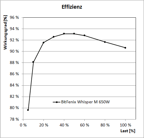

Diese Annahme ist falsch.
Der höchste WIrkungsgrad moderner Netzteile ist irgendwo zwischen 20 und 80% Last, aber selten bis nie bei "rund 50%". Denn eine Toleranz von +/- 20% lasse ich hier nicht gelten.
Das war schon vor 10 Jahren im 2005/2006 (oder wars 2006/2007??) Roundup von Planet3DNow! nicht der Fall und das hat sich bis heute nicht geändert.
Des weiteren reden wir hier von einer Differenz im Bereich von 20-80% Last von 1%, vielleicht 1,5%.
In den letzten 20% fällts unter Umständen um ein weiteres Prozent ab.
Also reden wir hier gerade um sowas wie 90% statt 92,5% Effizienz. Not that much...

- der höchste Wirkungsgrad der meisten Netzteile, wenn nicht alle, ist bei rund 50% Last und das bedeutet wieder aus meiner Sicht, das ein 600W Netzteil bei 80% (500W Last) Auslastung in einem schlechteren Wirkungsgrad arbeitet, als ein 1000W Netzteil bei 50% Auslastung (ebenfalls 500w Last). Und der schlechtere Wirkungsgrad bedeuetet mehr Abwärme = höhere Lüfterdrehzahl. Somit kann ich deinen Standpunkt ein schwächeres Netzeil zu holen nicht nach voll ziehen und somit auch nicht das es tendenziell bei gleicher Last leiser sein sollte.
Habe ich auch nicht gesagt, ich habe ja geschrieben der höchste Wirkungsgrad.
Hier kann man es ja auch gut sehen:
https://pics.computerbase.de/7/5/9/9/5/diagramme/11-630.1491647924.svg
Hier sind bis zu 5% Wirkungsgradunterschied zwischen 50% Last und 80% Last zu sehen. Das würde im WorstCase bedeuten bei 500Watt Last = 25 Watt mehr Verlustleistung = mehr Abwärme. Das spricht eher dafür das das Netzeil das Netzteil tendenziell leiser sein muesste/koennte. Das ist meine Aussage nicht mehr und nicht weniger.

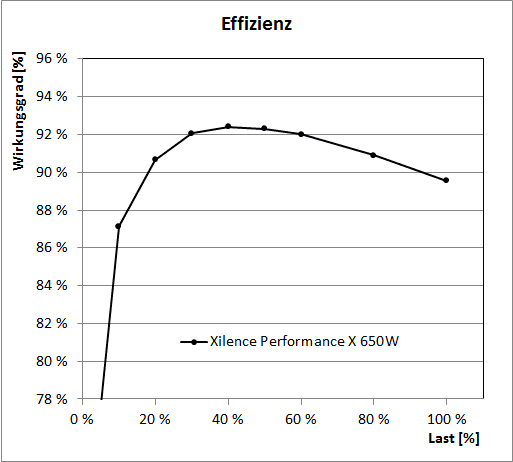

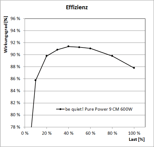

Ich auch und der liegt nur allzu oft bei 30% Last.
zum Beispiel:
Enermax MaxTytan im Test - Schönheit mit Titanium Effizienz - Effizienz und Leistungsdaten (3/10) Enermax MaxTytan
Seasonic Focus+ 650W Gold, 30%
Corsair HX750W, 40% und schau dir mal an, wie flach die Effizienz "Kurve" auf 230VAC ist.
Das von dir verlinkte Pure Power ist auch bei 30% Last am Effizientesten
Cooler Master V550S, bei 20% am effizientesten!
Chieftec Proton 1000W, 30%
750W Proton, 30-40%
Chieftec Power Smart, 40%
1000W Leadex II, 30%
Und bei anderen Seiten, die ähnlich viele Testpunkte wie TweakPC haben, schaut es ähnlich katastrophal für deine Behauptung der besten Effizienz auf 50% aus.

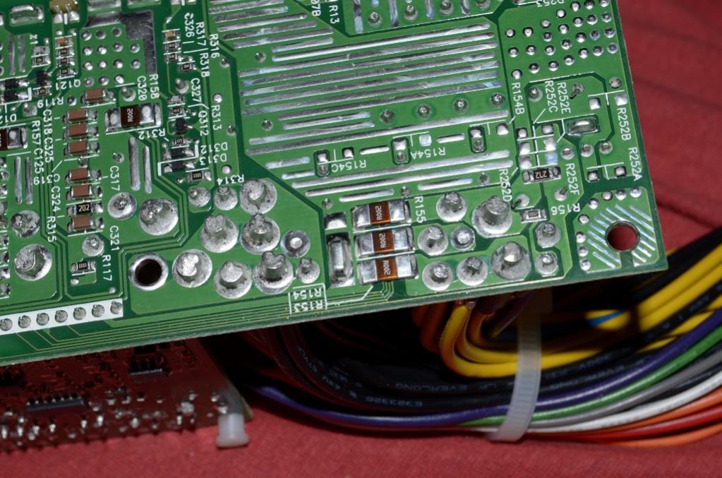

Hier ein Bild:
Diese SMD Widerstände und die aufgeteilten Lötpunkte sowie eine Leitung von den Lötpunkten zum SIcherungschip. Und ein Sicherungschip, der entsprechend viele +12V Rails "auslesen" kann.
Da ist nichts überlastet. Das ist einfach nur ein Messpunkt, der quasi "ausgewürfelt" wurde.
Außerdem kannst du auch ein weiteres VGA Kabel besorgen und die Grafikkarte über zwei Stränge anschließen.
Dann hängt die CPU +12V3 und die GPU an +12V2 _UND_ +12V3. Denn die CPU und PCIe Buchsen sind identisch, elektrisch und mechanisch.

Seine Annahmen sind falsch, weil diverse Netzteile bei weinger! als 50% das Maximum an Effizienz Haben? Die deshalb bei hohen Lasten schlechter dastehen? Deshalb soll er ein schwächeres Netzteil kaufen? Was dann bei höherer prozentualer Last läuft? Sorry, aber das ist nicht logisch.
Und zum Thema Rails: Ich hatte mal einen Skulltrail Rechner, der brauchte an der Steckdose ~660W. Mit nem alten single Rail Amacrox 550W Netzteil lief der - das war aber an der Belastungsgrenze (praktisch alle Leistung wurde in den CPUs verbraten - die Graka war winzig - der musste nur Schach Berechnungen durchführen). Das hab ich ersetzt durch ein Enermax Galaxy 1000W multi Rail Netzteil. Damit startete der Rechner nicht einmal. Erst mit nem Pc Power&Cooling 1KW single Rail Netzteil lief er dann so, wie er sollte.
was interessiert denn die prozentuale last solange das netzteil dabei effizient arbeitet und nicht laut wird?
man muss sich da auch mehr als nur den lastzustand anschauen bzw. sollte man genau betrachten in welchem zustand sich das system mehrheitlich befindet.
so ganz einfach ist das finde ich heute nicht immer. da muss man spezifisch den jeweiligen fall betrachten.
Naja, die Effizienz sinkt halt oberhalb des Punktes der maximalen Effizienz ;) Und der Threadstarter wollte halt bei Last die maximale Effizienz haben. Das finde ich nicht sooo widersinnig. Zumindest, wenn der Rechner hauptsächlich unter Last läuft.
Nein, du hast da irgendwas falsch verstanden.
Die Maximale Effizienz bei modernen Geräten ist nie bei exakt 50%, diese Annahme kommt wahrscheinlich von 80plus, die ja nur bei 20%, 50% und 100% gemessen haben, inzwischen aber auch bei 10%.
Mein Punkt war, dass man immer den Einzelfall betrachten muss.
Und die Unterschiede zwischen Geräten sind echt groß, hier kann und darf man nichts pauschalisieren und nichs annehmen.
Und gerade bei der Lautstärke gibt es gewaltigste Unterschiede zwischen den Geräten.
Nur gibt es kaum wirklich leise "Hochwatt Netzteile".
Je größer die Leistung desto schwieriger ist es, wirklich leise Geräte zu finden.
