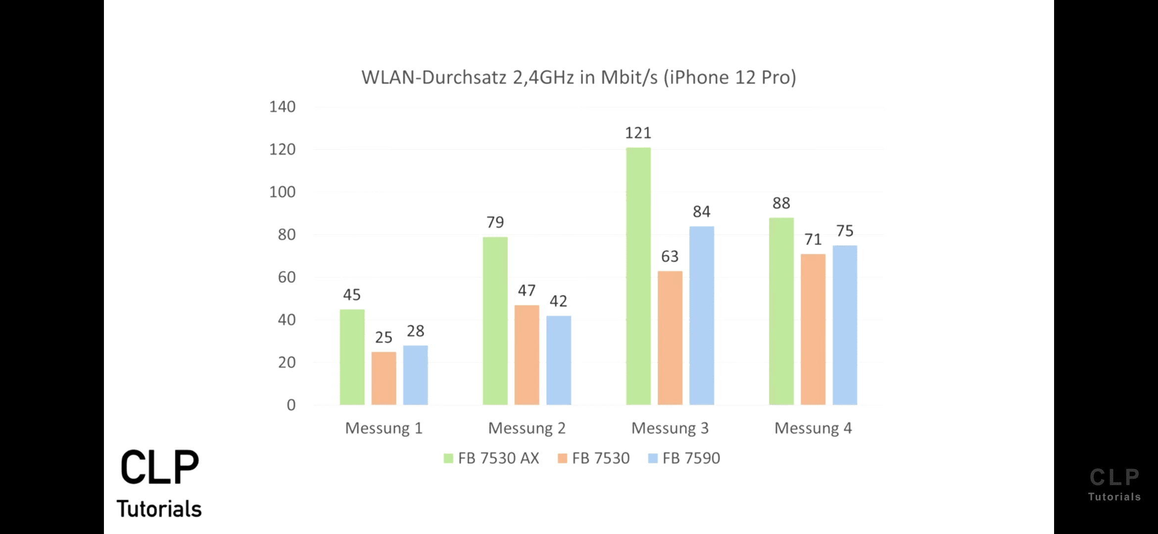

Besonders wenn man auf 2,4 GHz ausweichen muss lohnt sich WiFi 6.
Bei dem folgenden Test muss man bedenken dass das iPhone nur 2 Antennen hat. Die Satelliten mit 4 Antennen sollten also Mal unabhängig der Größe nochmals besser abschneiden.

Wobei man fairerweise dazu sagen muss, dass 2.4 GHz so viel langsamer ist, dass es hinterher meistens trotzdem nicht schneller ist.
Ja häufig kann das passieren aber WiFi 6 wirkt da mit der erhöhten 2,4 GHz Leistung immerhin etwas dagegen.
Wenn dann die schlechten Empfangsbedingungen dazu kommen könnte es sinnvoll funktionieren. Die meisten guten Geräte verbinden sich ja eh automatisch auf beiden Frequenzbändern und wählen dann automatisch ob Crossband genutzt wird oder nicht.
