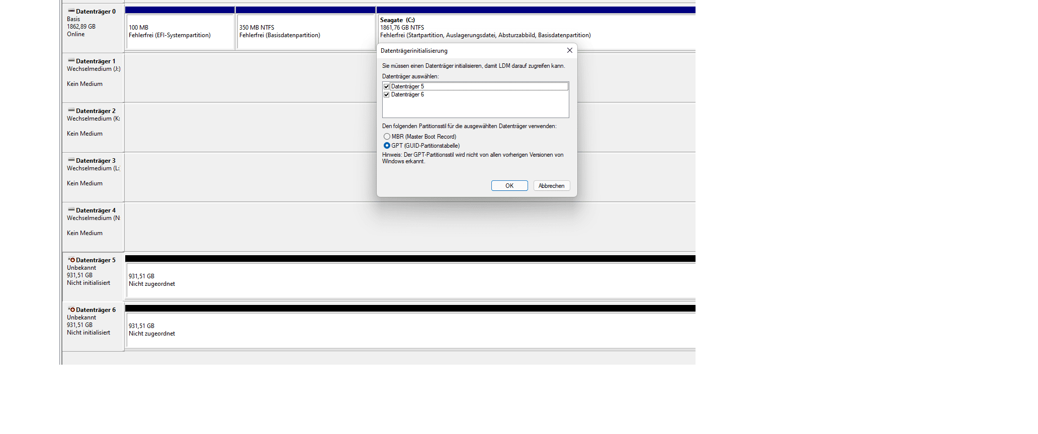

ich wollte mal fragen, wer Erfahrungen mit der SSD 2,5" INMAS hat. Selbst habe ich 2 x 1 TB.
Ja klar. Also vorab: Ich wollte die beiden Platten, die ich hier liegen habe, im RAID 0 laufen lassen. Als ich sie angeschlossen und auch formatiert hatte, sah erstmal alles gut aus.
Die SSDs habe ich dann ausgebaut, weil ich meinen Rechner umgebaut habe und erst vor kurzem dazu kam, diese wieder zu verwenden.
Jetzt zum Problem: Beide Festplatten ließen sich unter schwierigsten Umständen in Windows einbinden. Besser gesagt, sie wurden nur in der Datenträgerverwaltung angezeigt. Von dort aus habe ich es nicht geschafft, diese einzubinden, weder als normale Festplatte noch als dynamischen Datenträger.
Jemand ne Idee ?

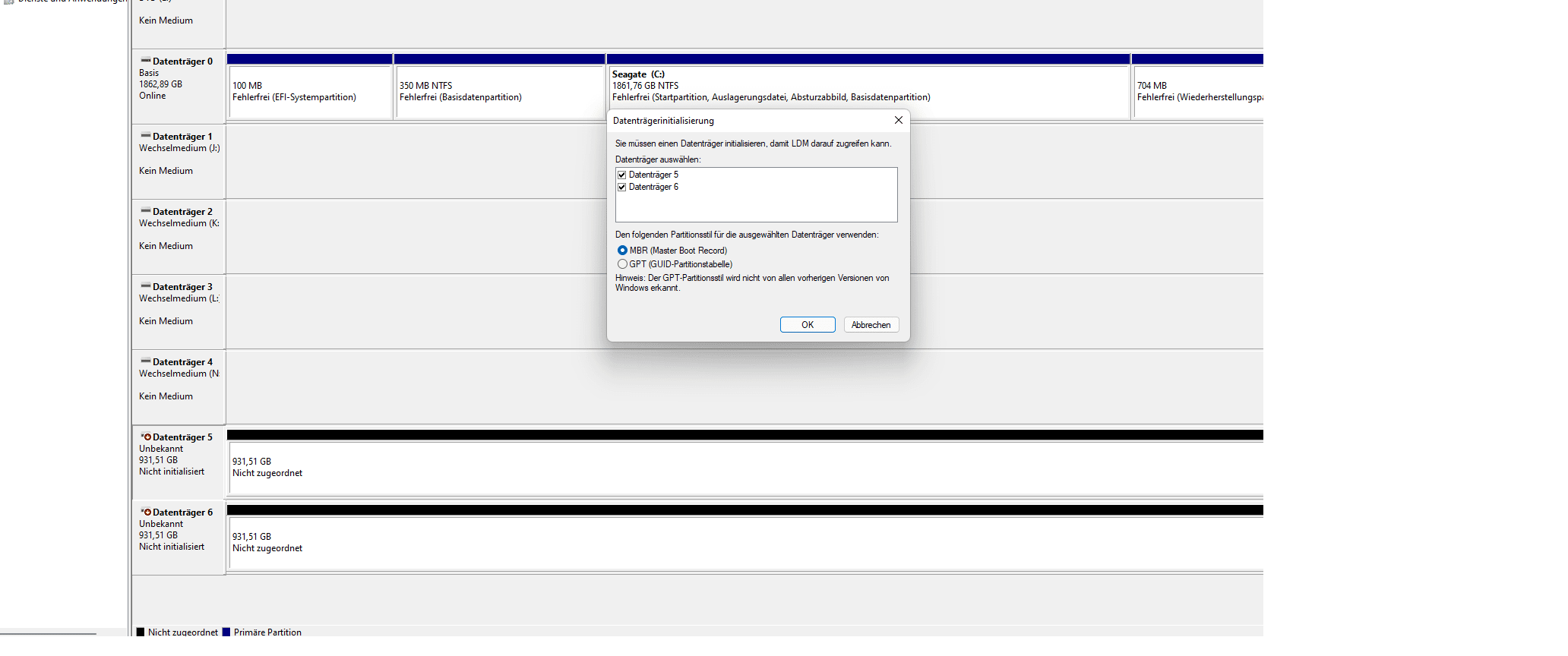

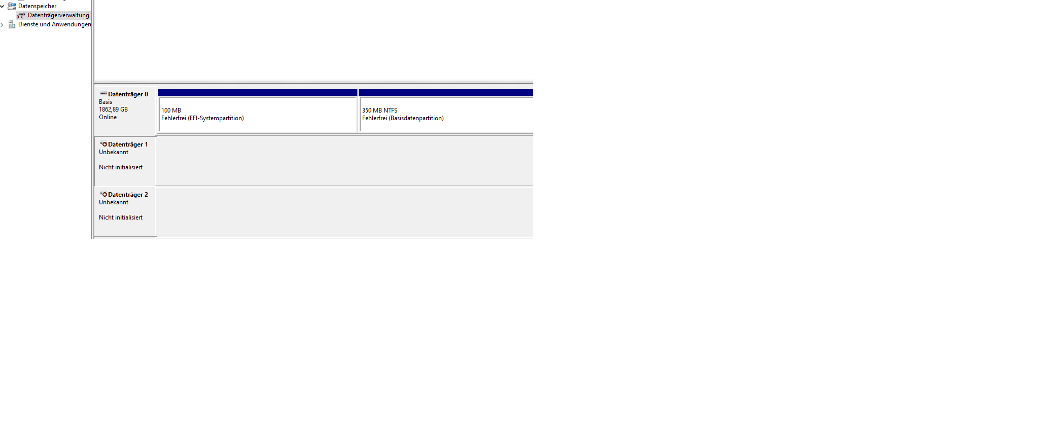

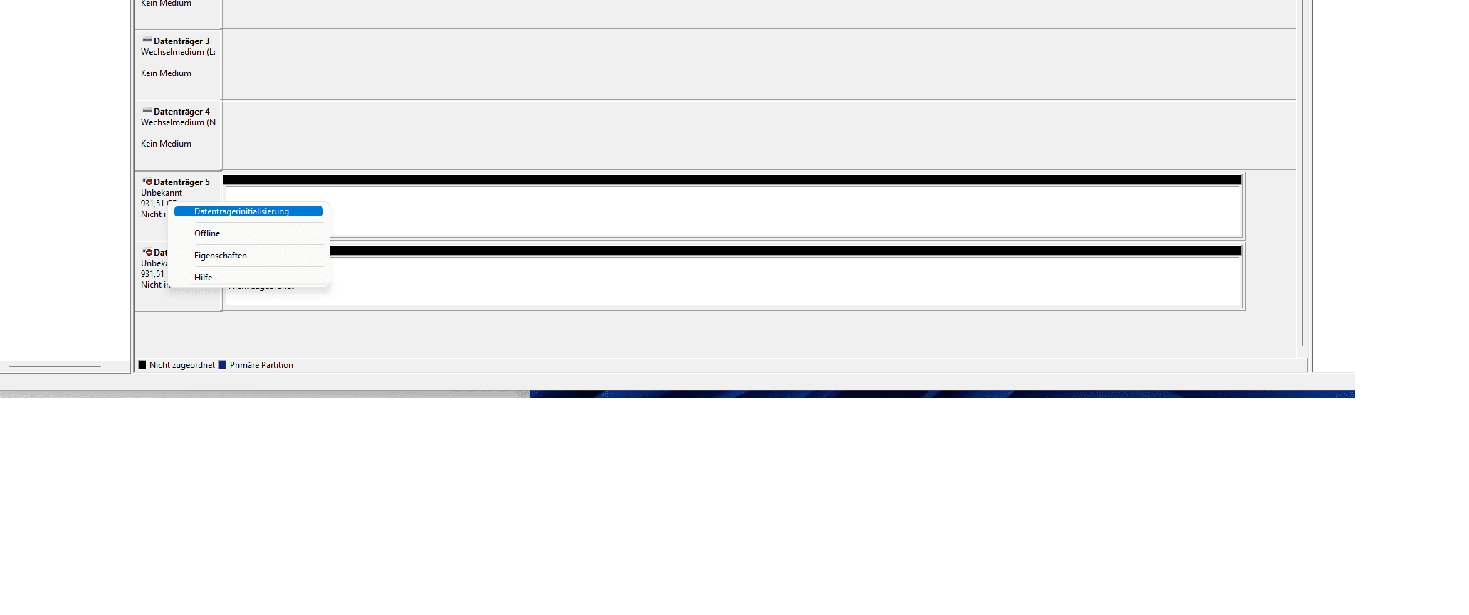

Ich habe mal ein paar Screens, die ich hier mal reinhänge.
