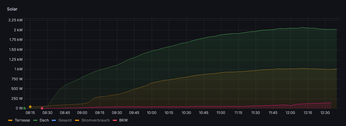

natürlich bringen 2KW-Peak am 800Watt WR was. Denn eben jener ist 90% des Tages eben nicht auf Vollast.
Habe nichts anderes behauptet, sondern GENAU DAS beschrieben.

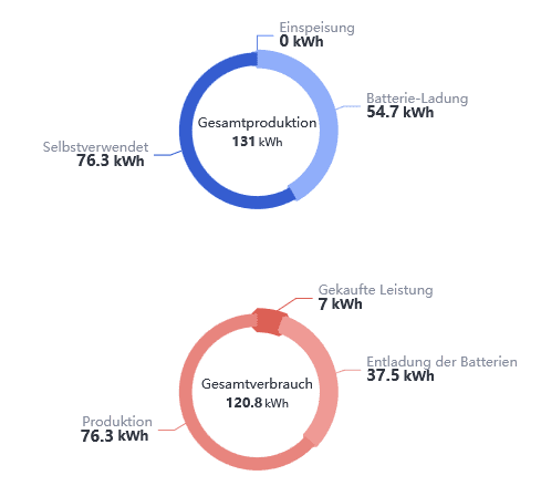

Ein weiterer wunderbarer Februar Tag geht hier im Norden zu Ende.
Damit bin ich bisher im Februar 94,2% autark. Zumindest die ersten 4 Tage :d

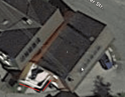

Das ist mein Haus mit Süd-Ost Lage vom Dach. An den roten Linien ist mein Balkon, dort könnte ich ggfls noch das BKW installieren. Natürlich gibts da verschattungen je nach Uhrzeit aber grad im Sommer kannst eigentlich ab Nachmittags dort nimmer ohne Sonnenschirm sitzen weils viel zu heiß ist (sprich da knallt die hohe Sonne voll auf den Balkon).
