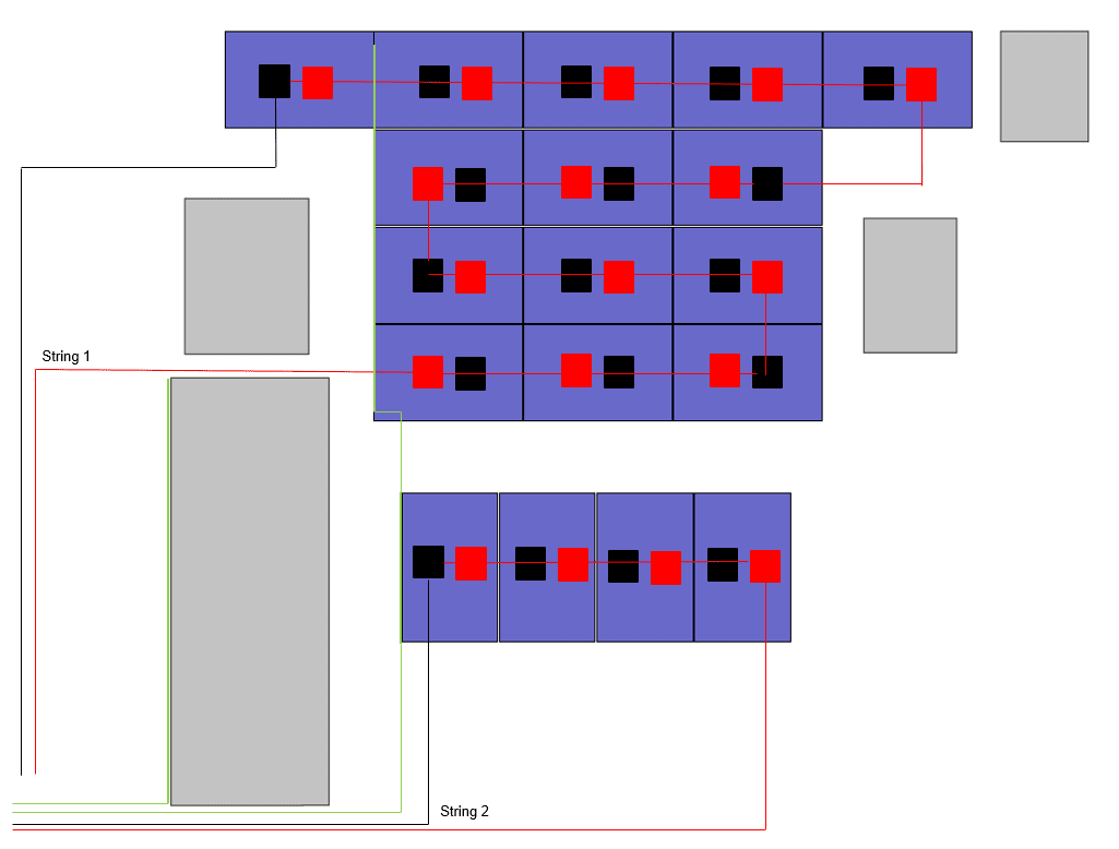

Moin zusammen,
haben Samstag die Unterkonstruktion aufs Dach gepackt und in den nächsten Wochen kommen die Panels drauf.
Es sind 14 Panels auf dem Dach selbst (Südausrichtung) und 4 Stück auf der deutlich flacher geneigten Gaube. Es gibt keine Verschattung durch umliegende Objekte.
Wechselrichter ist der Fronius GEN24.
Die Strings würde ich aufgrund der unterschiedlichen Ausrichtung so wählen:
macht das Sinn, oder lieber alle Panels an einen String packen?
Grau ist anderer Kram auf dem Dach - das ist nur für mich für andere Geschichten zusätzlich eingezeichnet.
Beste Grüße!
Die Module haben eine Leerlaufspannung von knapp 41V. Die 14 Module in Reihe geschaltet haben also noch genug Sicherheitsabstand zu den gewöhnlichen Maximalspannungen an den Strineingängen der Wechselrichter. Diese liegen meist bei ~<1000V. Die 4 Module würden mir eher Kopfschmerzen bereiten. Da musst du im Handbuch des Wechselrichters schauen, ob der mit 4 x 35V (Spannung unter Nennbedingungen), also 140V, schon etwas anfangen kann. Es kann sein, dass der Regler bei solch geringen Spannungen nicht anläuft.
14 oder auch 18 würde erstmal passen.
Du hast bei den 4 aber das selbe Problem die @even.de, dass die Stringspannung ggf. zu niedrig ist.
Der WR hat >224V im MPPT, 4 Panele kommen auf 140V im MPPT. Das muss jetzt nicht zwingend übereinander liegen, aber 140V ist halt etwas lütt.
Leerlauf wäre 160V.
Wie gesagt, für solche Spielzeuganlagen (in dem Fall die 4 Panele) sind diese großen WRs eher ungeeignet.
BKW? Oder alles zusammen in einen String bauen.
Danke für die Antworten!
Ich könnte die 4 Panels auf der Gaube theoretisch noch auf 6 (vll. 7) erweitern. Dann wäre ich bei 210V im 2. MPPT, der WR jedoch leicht in der Unterdimensionierung.
Macht das mehr Sinn, oder lieber (trotz unterschiedlicher Neigung) alle 18 in einen String packen?
Oder: die unterste Reihe auf dem Schrägdach mit in den String der Gaube packen?
Bei Modulen heißt es "viel hilft viel", innerhalb der techn. Parameter.
Wenn 7 gehen, dann 7 bauen. wären 280 Leerlauf bzw. 245 MPPT. Das passt dann eher.
Dass PV dann größer WR ist, ist kein Problem. Das gibt dann zwar nen Cap, das ist aber nur bei Spitzeneinstrahlung so. (also optimale Bedingung)
Die Grenzwerte des WRs werden ja eingehalten.
EDIT: Wenn es geht, gleich ausgerichtete Module jeweils in einen eigenen String.
Sind die Module denn schon fix? , es wäre halt sehr sinvoll auf Modulen mit 144zellen zu wechseln die haben halt rund 30% mehr Spannung.
Wenn es fix die 14+4 Module sind und wenn ich das richtig sehe nur der Anstellwinkel unterschiedlich sind würde ich daraus einen langen String machen.
4 Module wären mir deutlich zu wenig Spannung wenn du aber auf 6-7 Module hochgehst dann als 2. String.
Die 18 Module habe ich schon in der Garage liegen.
Auf 20 (21) Module erweitern ist nicht so das Ding, alle umtauschen gegen andere mit 144 Zellen möchte ich nicht. Auch weil ich bewusst die Aiko Module ausgewählt habe.
Danke für die Hilfe!
