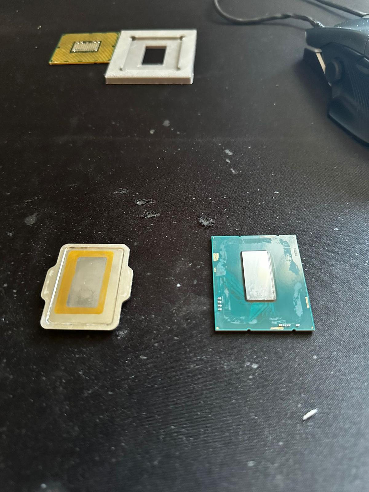

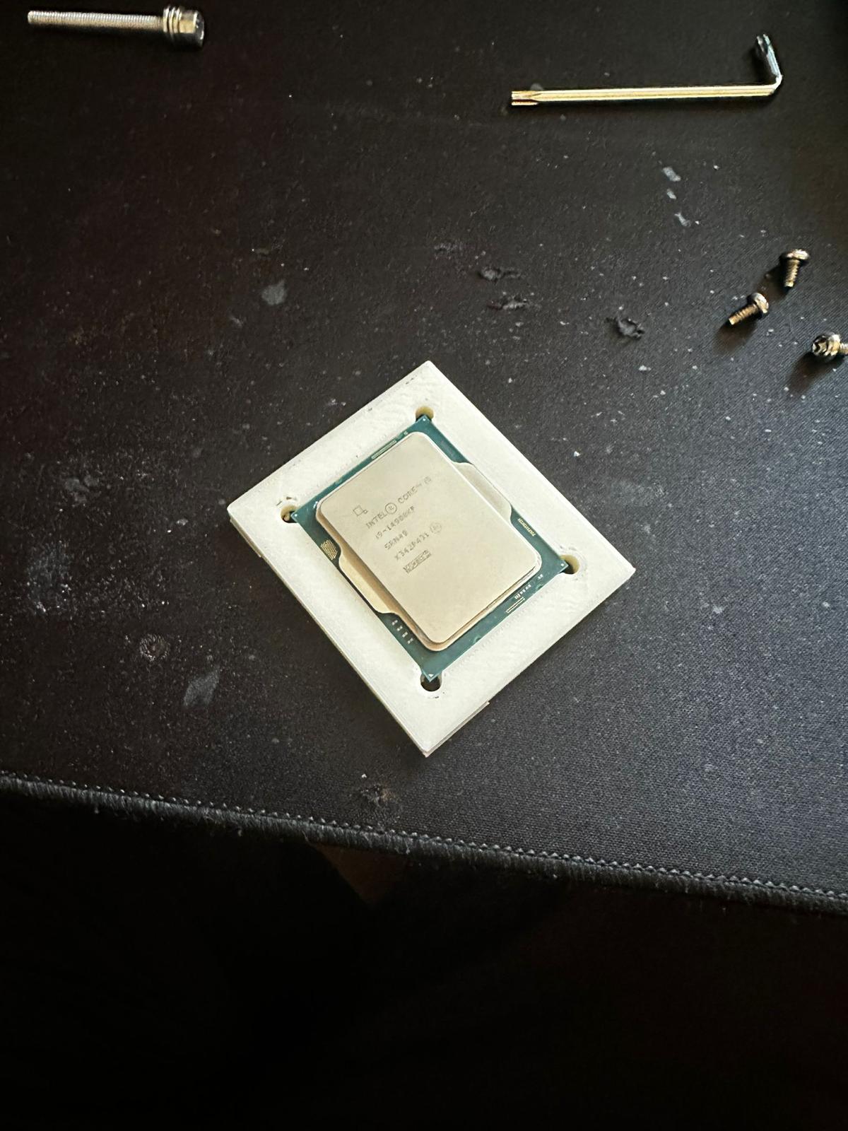

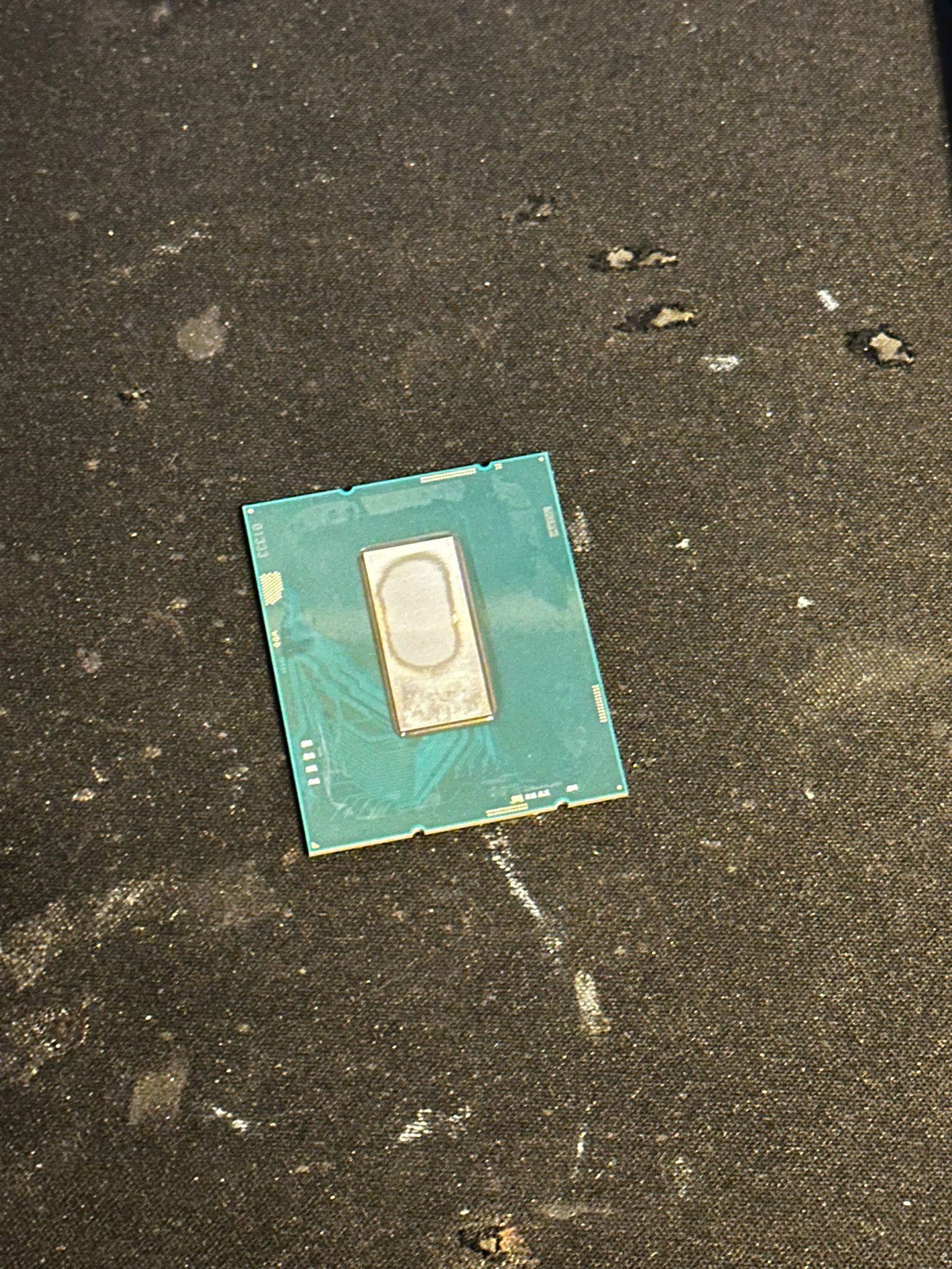

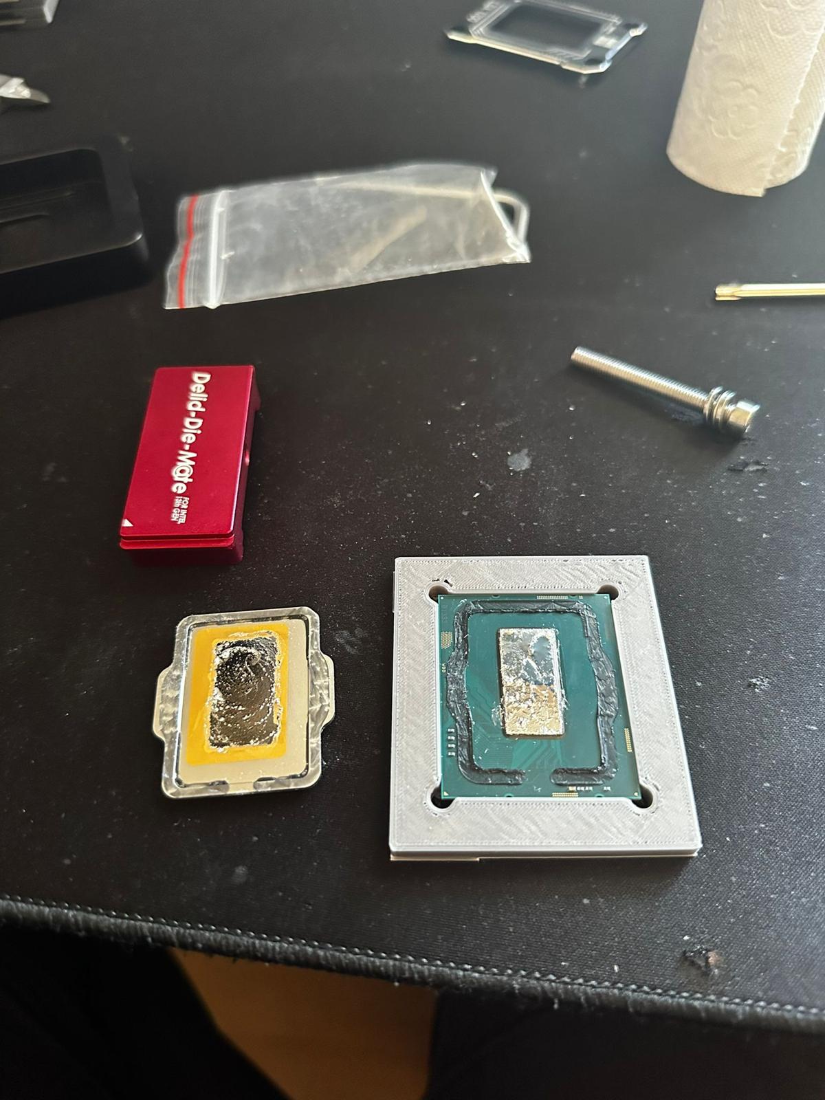

Dieses mal ging es einem 14900KF dran. Geköpft war dieser "schnell" mit dem Bauer Kit.
Was danach kam war dann nicht mehr so schnell
Das erste was ich getan habe, war die Ebenheit des Prozessors zu überprüfen. Wie man aus den letzten Beiträgen immer und immer wieder entnehmen kann, sind die Prozessoren eine wahre Gebirgslandschaft.
Die Theorie klingt recht einfach. Spätestens bei der Umsetzung wirds allerdings ein wenig schwieriger, da ein Kondensator etwas höher liegt als der Die.
Man muss also drüber nachdenken wie man den Prozessor geschliffen bekommt....
Gesagt getan. Nach etwa 30 Sekunden sieht das Bild in etwa so aus:

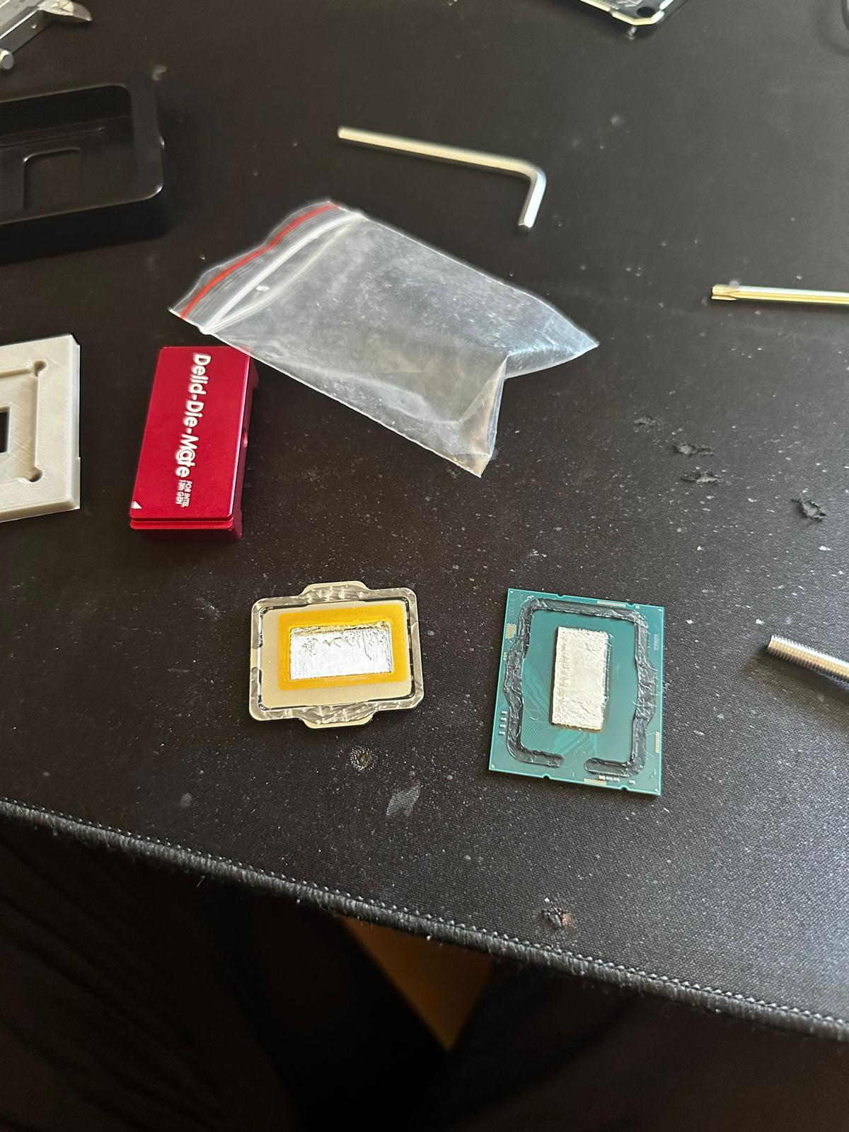

Ich hab mir erstmal gedacht. naja. Das Yolo ich später. Erstmal Funktionsüberprüfung machen.

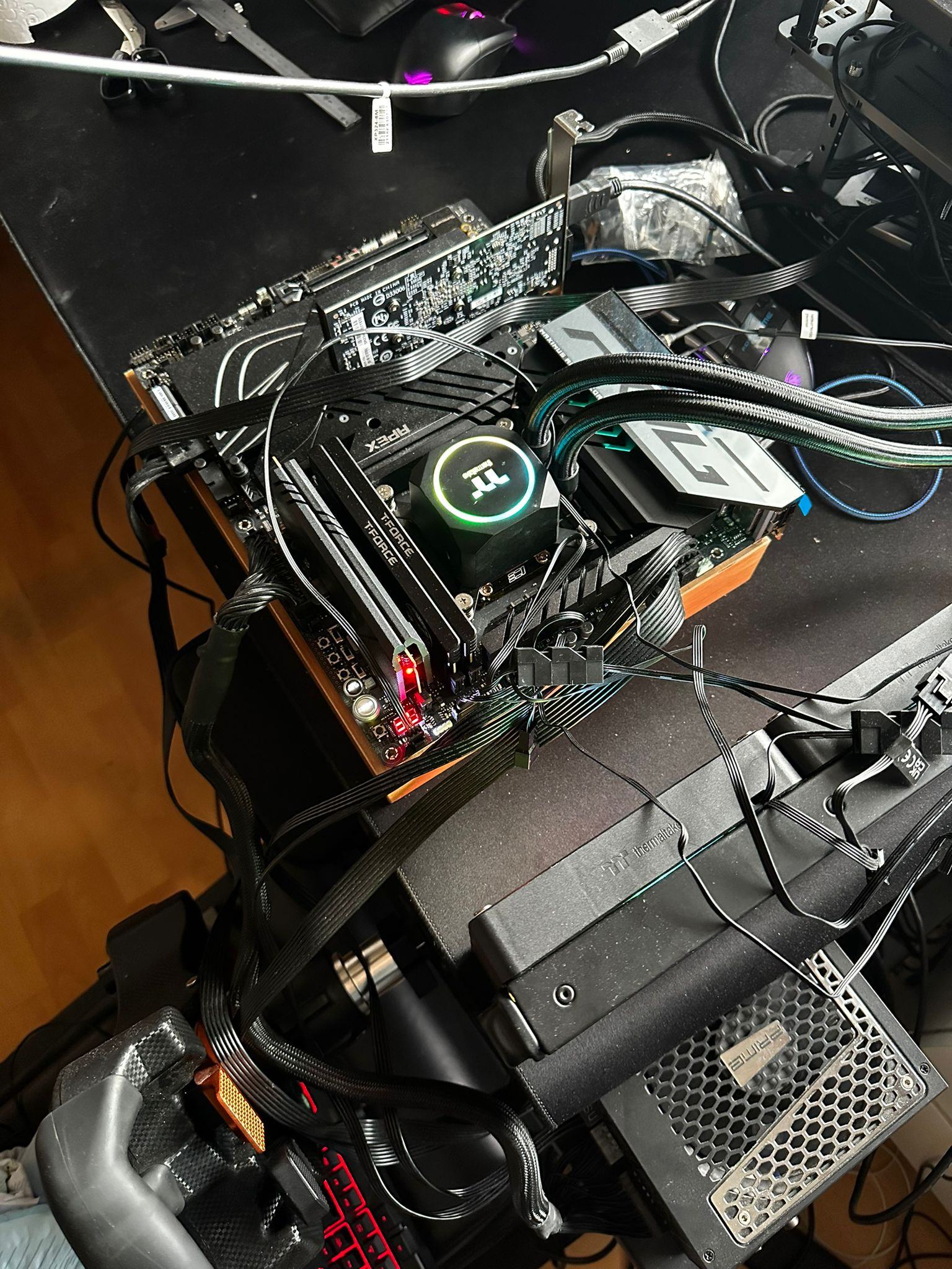

Also das Ding erstmal zusammengeschmissen mit IHS... welchen ich an der Unterseite abschleifen musste, da ich sonst keinen Kontakt zum Die bekommen hätte.
Und schauen was so abging.
Die Temperaturverbesserung mit dem reinen relid und der AIO hat sich in einem.... nicht so guten Verhältnis verändert. In meinen Testsettings (5.7GHz @ 1.26V) haben sich die Temperaturen von 94°C auf
etwa 89°C im 10 Minunten CBR23 loop verändert. Also schon besser, aber nicht wirklich weltbewegend. Natürlich sollte dies nicht das Ende darstellen. Eher was man von einem
ehrlich relid auf AIO erwarten kann. Zwischen IHS und AIO wurde kein Flüssigmetall verwendet!

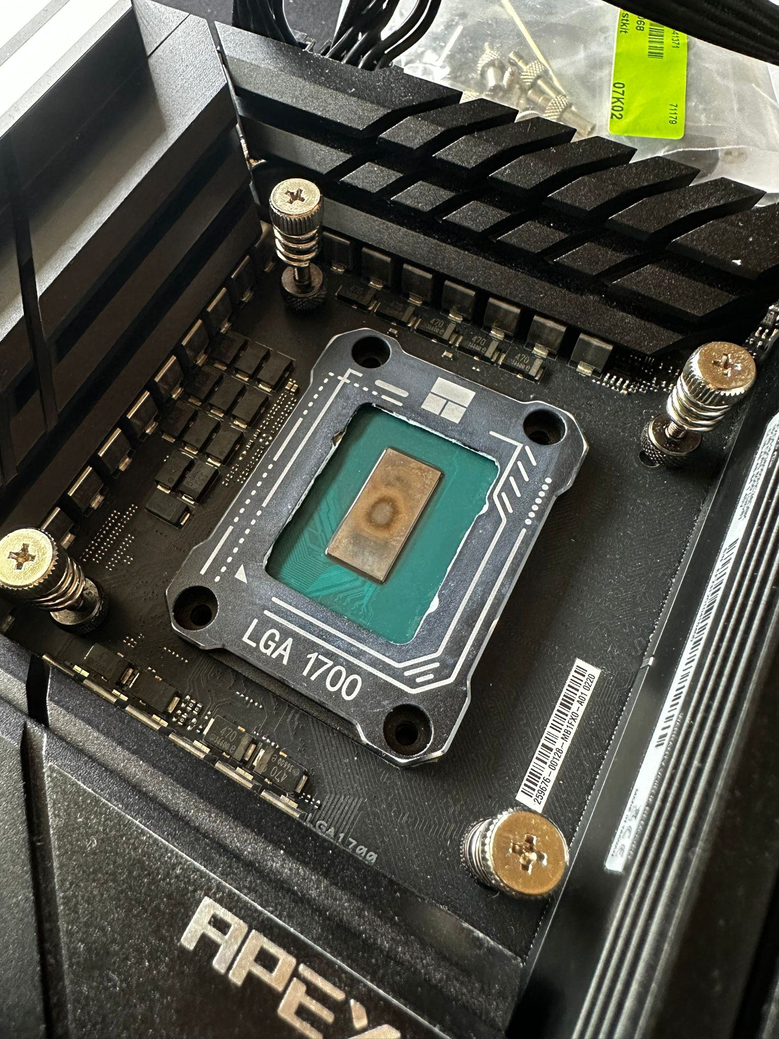

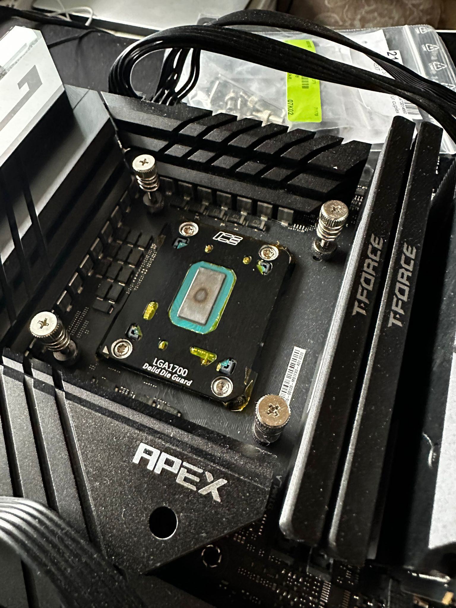

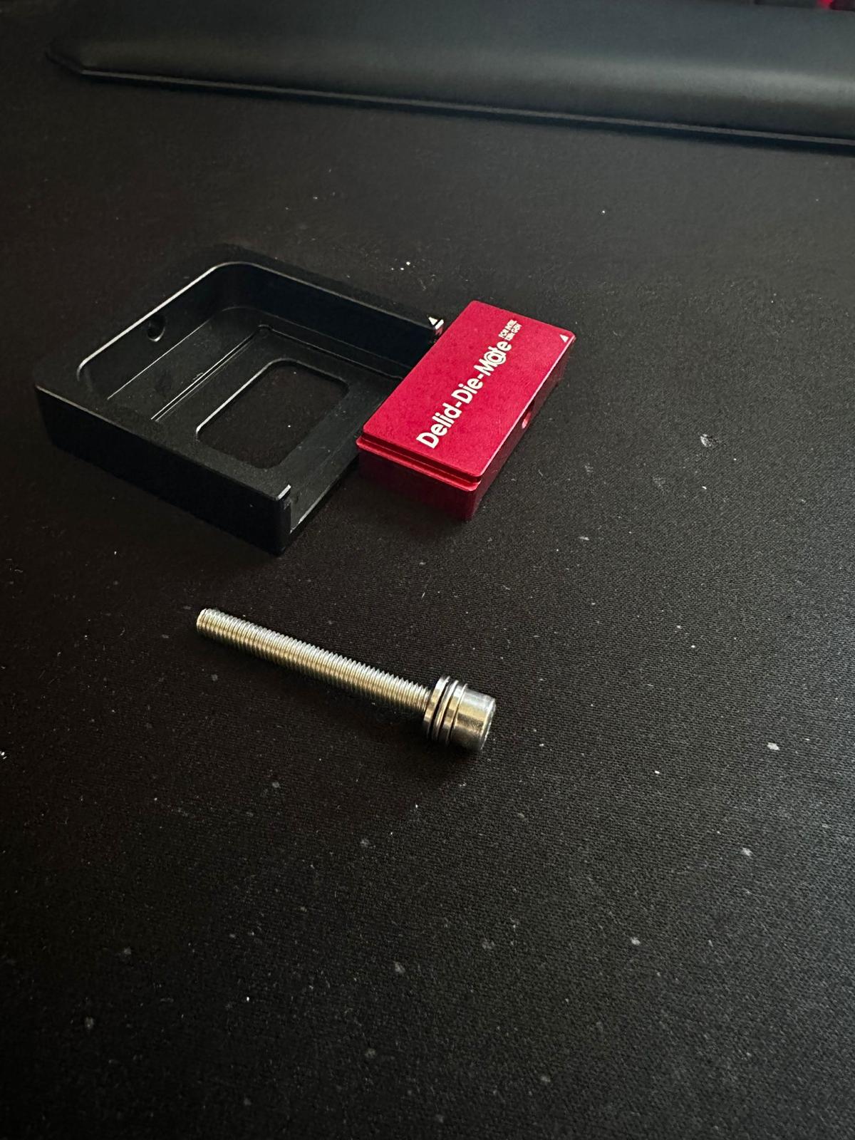

Der nächste Schritt des ganzen war "DirectDie" cooling zu gehen. Zunächst wollte ich herausfinden ob directdie für etwa 20€ realisierbar ist.
Dazu habe ich mir für 13€ den Iceman direktdie-frame gekauft und eine etwa 1mm dicke Kupferplatte welche ich zurecht geschnitten und plan geschliffen haben.
Alleine diese beiden Arbeitsschritte haben mich gute 3 Stunden meines Lebens gekostet.
Wofür man die Kupferplatte braucht? Naja, weil ein Kondensator höher ist als der Die... wie beim Schleifen schon erwähnt.
Zwischen Die und Platte wurde Flüssigmetall verwendet. Zwischen Platte und AIO jedoch Wärmeleitpaste!
Die Temperaturergebnisse haben sich um weitere 5°C verbessert. Also etwa 85°C nun auf den P-Cores.
Für meinen Geschmack hielt sich der Temperaturvorteil trotz des enoormen Einsatzes sehr in Grenzen.
Was ich zum Teil auch erwartet habe mit einer AIO, aber zum Teil auch nicht, da die reine Entfernung des IHS ja doch schon mehr bringen hätte können.

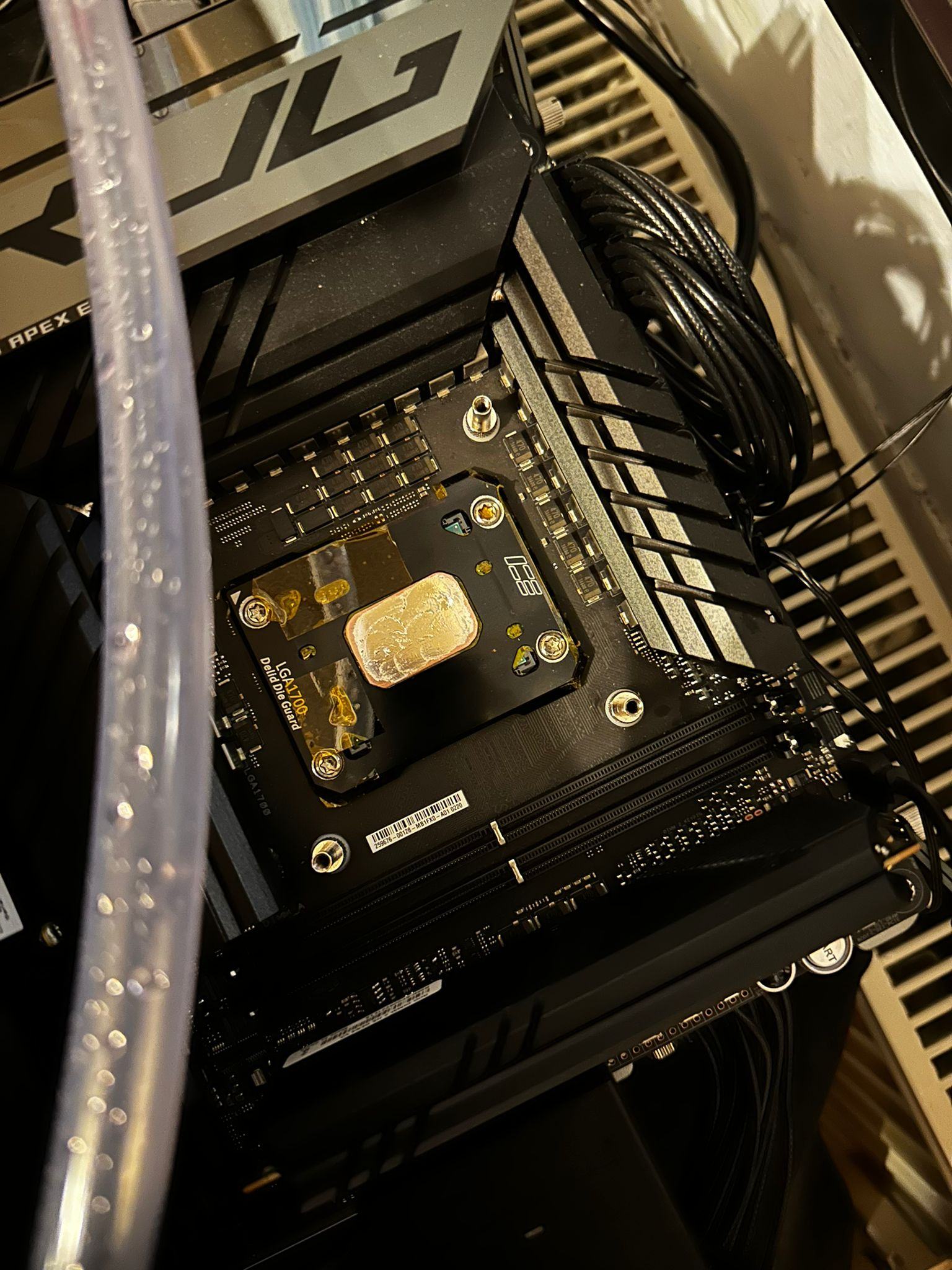

Weiter gehts. Nun ist es an der Zeit einen "richtigen" Wasserkühler auf die Konstruktion loszulassen.
Da ich seit jeher vom Cuplex Kryos Next überzeugt bin, da dieser auch in der Lage ist etwa 700W von meinen 10980XE abzuführen, war es an der Zeit herauszufinden wo man
mit solch einem Wasserkühler landet und der Kupferplatte.
Diesmal wurde überall Flüssigmetall verwendet. Damit hat sich nun eine Temperatur von etwa 61.1°C auf den P-Cores realisieren lassen!
Das ist schon ein beachtlicher Sprung von den einst 94°C.

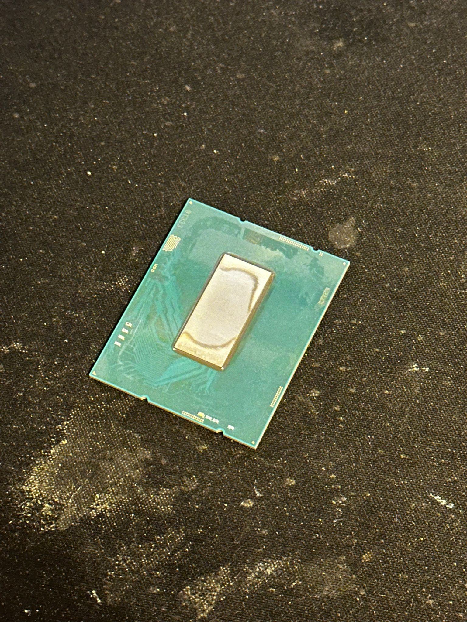

Natürlich waren die Ergebnisse schon recht ordentlich, jedoch hat mich sehr interessiert man den nun rauskommt, wenn man den Prozessor abschleift und auf Supercool DirectDie wechselt.
Geld spielt bekanntlich keine Rolle.

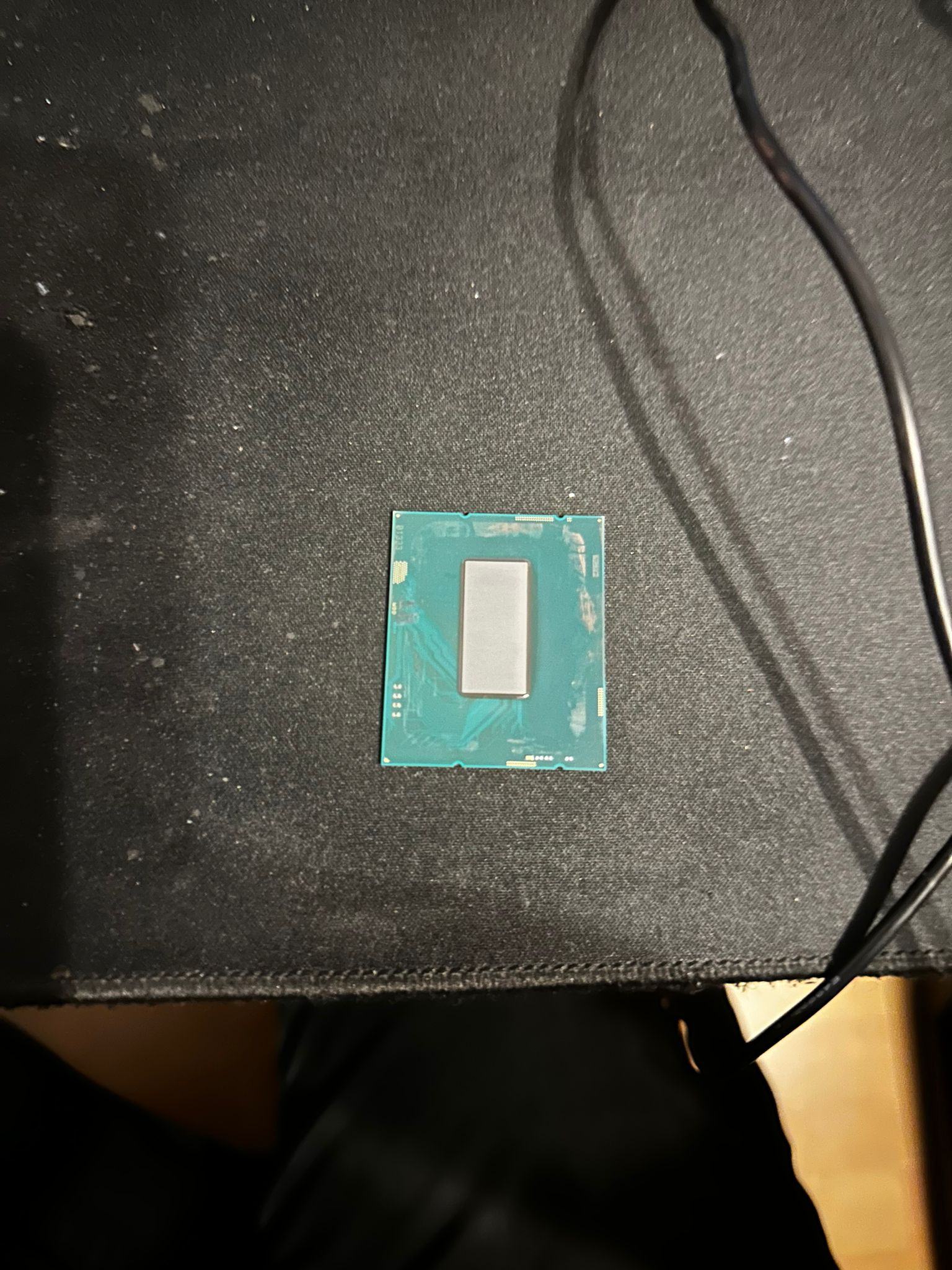

nach etwa 1.5 Stunden schleifen war es vollbracht und ich habe den Prozessor komplett eben bekommen. Wie auch in den letzten Generationen ist die Ebenheit einfach nicht so toll.

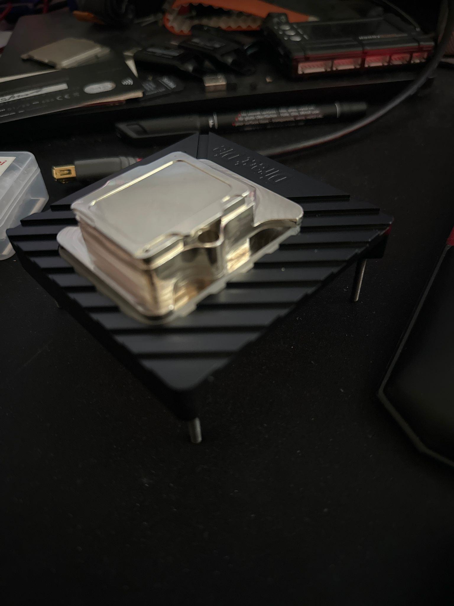

Durch das Abschleifen des Prozessors musste ich auch den Supercool "IHS" abschleifen um ca. 0.08mm, da ich sonst keinen Kontakt zur CPU bekommen hätte.
Das war allerdings wirklich kein Unding und sehr schnell erledigt.
Mit diesem Testaufbau haben sich die Temperaturen wieder etwas verbessert und man landet nun bei sehr angenehmen 58°C mit einer Kern zu Kern differenz von etwa 4°C maximal.
Natürlich hätte der Cuplex mit der Kupferplatte in diesem Zustand wohl die ähnlichen Temperaturen erreicht, jedoch möchte ich einen großen Vorteil des Supercools aufzeigen!
Der Anpressdruck in den Sockel. Da ich 8400MHz auf CL36 daily fahre, ist der absolut korrekte Anpressdruck einfach ein muss. Vor allem mit dem Iceman frame war dies immer
enorm schwierig zu bewerkstelligen! Daher... selbst wenn der Cuplex die besseren oder gleiche Temperaturen erzielen kann (für weniger Geld), ist die Handhabung um ein vielfaches leichter,
nicht nur auch, weil man nicht 2x Flüssigmetall auftragen muss ... dazu kommt noch die Problematik den Kühler selbst auch ordnungsgemäß zu verschrauben, denn dort passt wirklich nichts mehr.
