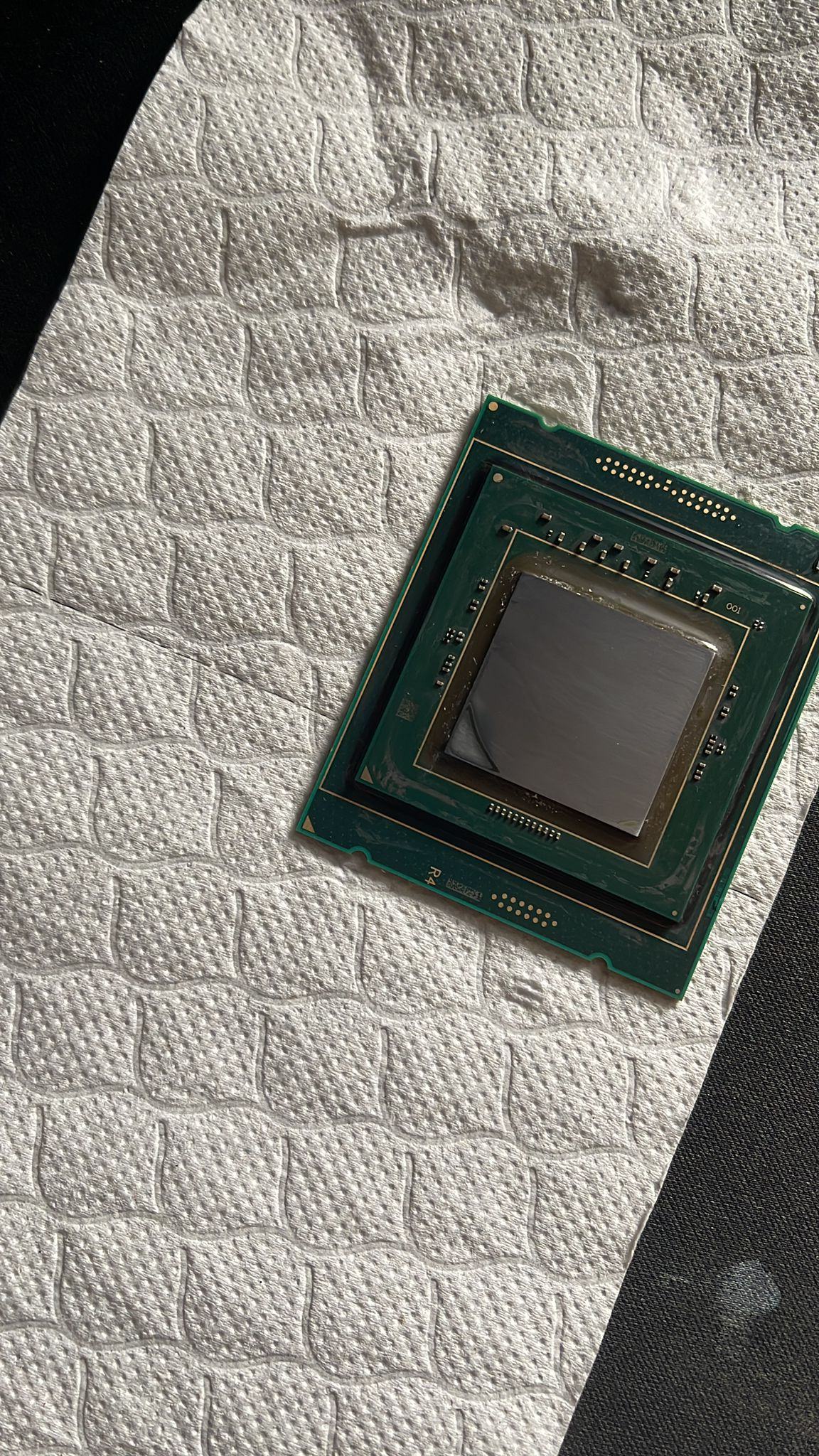

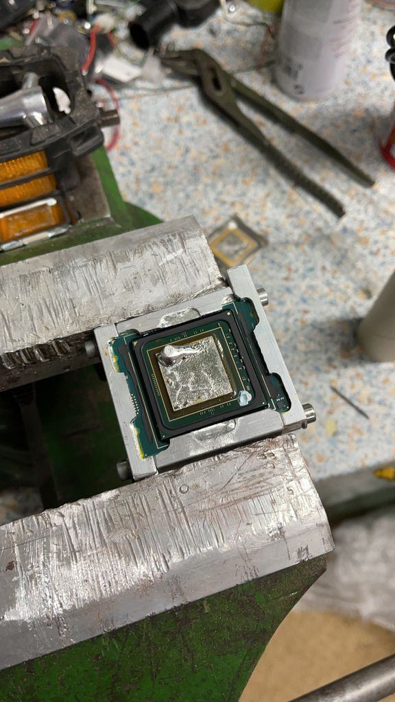

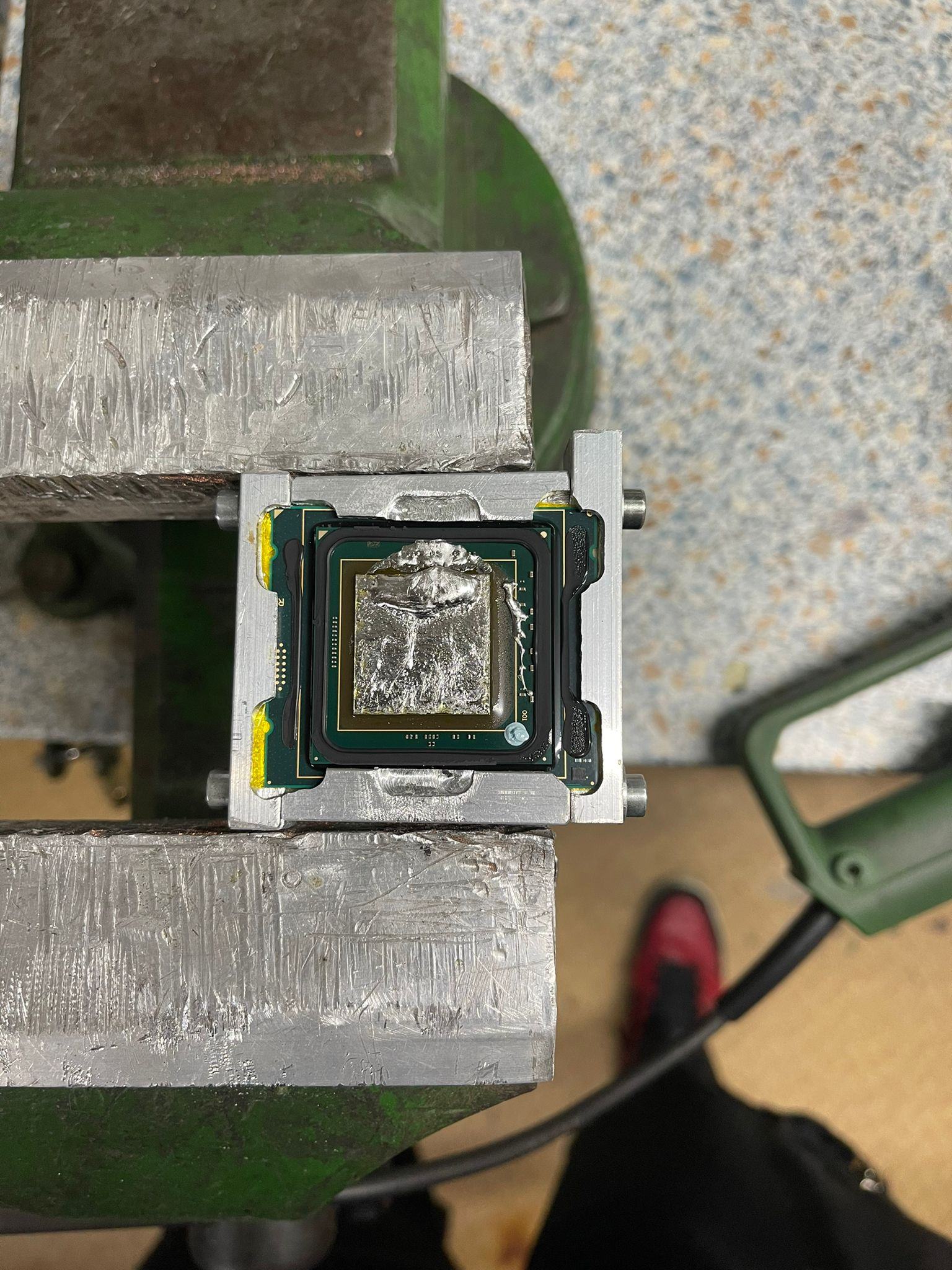

Vergangenes Wochenende habe ich den 9900K eines Kollegen Köpfen dürfen.
Dieser machte vorher maximal 4,7GHz bei 1,26V und einer Temperatur von knappen 90°C.
Die CPU wurde mit dem Dr. Delide geköpft (erforderte leichte Anpassungsarbeiten), danach mit dem Heißluftföhn das Lot runtergeschmolzen und
mit 3000er Schleifpapier geradegeschliffen und abschließend mit dem Dremel poliert.
Die CPU machte direkt danach 5,1GHz bei maximalen Temperaturen von 68°C. Nach einer leichten Spannungserhöhung (1,32V) sind jetzt 5,2GHz drin bei einer
maximalen Temperatur von 73°C.
Das Ergebnis hat uns beiden sehr gefallen und sind damit auf jeden Fall zufrieden. So wurde aus dem OC Krüppel doch noch was cooles.
Anbei ein paar Bilder. Das ganze lief im Livestream, von dem her, gibts leider nur finale Nachherbilder.
P.s. DirectDie Kühlung natürlich und Conductonaut, wers nicht merken sollte

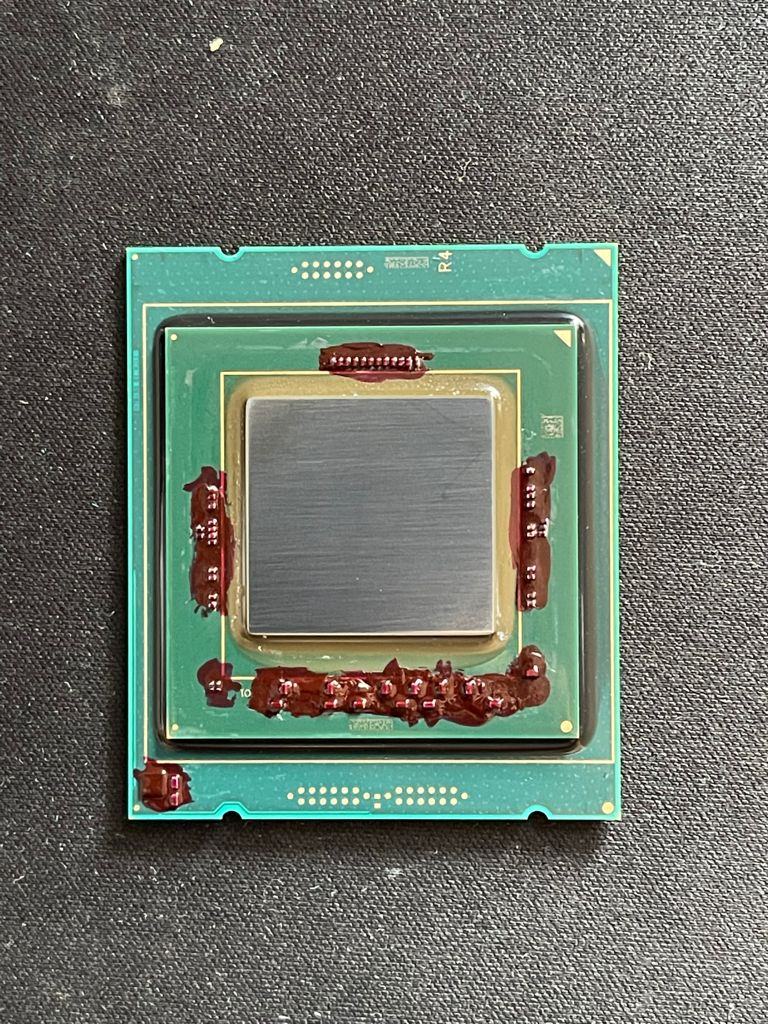

hab jetz auch erste ergebnisse 😇
der ganze delid hat super geklappt
das kit von rockit cool kann ich empfehlen hat alles genauso wie in den videos vorgemacht funktioniert!
hab auch ne menge fotos gemacht, wenn wer möchte kann ich gerne zeigen..
hab 2 mal mit dem quicksilver auf dem die gearbeitet, mit einwirkzeit jeweils ca. 5min, im ergebnis richtig schön spiegelnd sauber
das erste was auffiel war im uefi hatte ich aufmal 173 coolerpoints von 163 vorher, aber iwie sind die wieder weg gegangen(?)

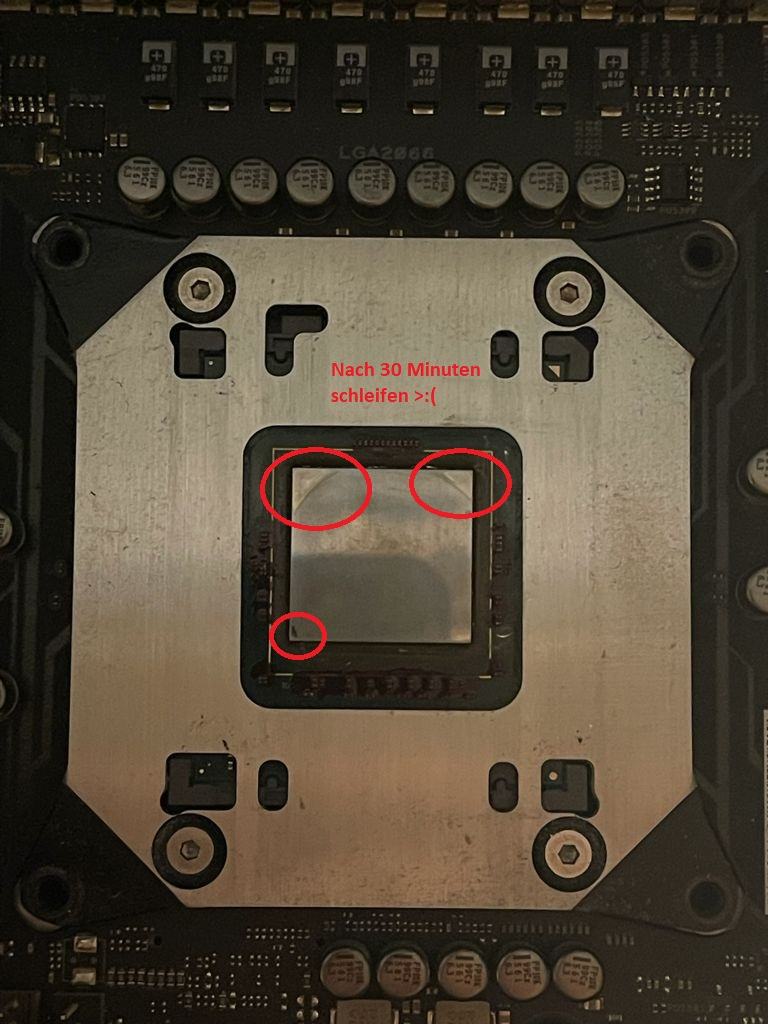

Soderla. Heute war mir mal wieder langweilig (wie meistens, wenn ich eine CPU köpfe).
Spiele aktuell gerade mit meinen Sidesystem aka. X58 rum und da sitzt ein X5670 drin.
Nachdem ich mir eine AIO geholt habe und dann den IHS sowie Kühlerboden geschliffen habe,
war ich mit den Temperaturen noch ziemlich unzufrieden. Natürlich kam auch Flüssigmetall zum Einsatz.
Die AIO ist eine 420er von Alphacool aka. Eisbär.

Nicht nur dass der Prozessor total uneben war, und nach ner 3/4 Stunde schleifen noch nicht mal Ebenheit eingetreten ist, wurde der Die selbst auf den
Prozessor (zumindest das Material über den Prozessor selbst) schief aufgetragen!
Das hatte ich auch noch nie! Von der einen Kante zu der anderen, war der Höhenunterschied einfach mal 0.1mm. Das ist wirklich verdammt viel.
Die Temperaturprobleme hat dies allerdings nicht verursacht. Das Indium interessiert es recht wenig ob der Die gerade, schief oder krumm ist.
Der Grund warum der Prozessor so viel wärmer wurde als andere Vergleichbare ist: der Die war einfach ca. 0.3mm höher als jeder andere!
Ich hab keine Ahnung was Intel da bei dem Prozessor gemacht hat, aber aufgrund von den Tatsachen wusste ich, ich muss den Prozessor gut abschleifen und
das wird eine verdammt lange Geschichte, auch da ich neben dem "Ebnen" oder allgemein dünner schleifen auch noch den Die selbst parallel schleifen muss!
Unterm Strich hab ich wieder meinen 7900X eingebaut und mich dann eine Woche hingesetzt und jeden Tag die CPU ca. 1 Stunde geschliffen.
Mein Schleipapierverbrauch war immens! Aber nach einer Woche schleifen, war es endlich getan und durch die Tatsache, dass mein 7900X fröhlich rödelte,
hatte ich keinen Zeit drang die CPU fertig stellen zu müssen und habe daher den Die so dünn geschliffen wie nur irgend möglich.
Also relativ gemessen haben die Umliegenden Kondensatoren eine Höhe von 2.8mm. Mein Die liegt nun bei 2.9mm. Das heißt zwischen Kühler und Kondensatoren
liegen nur noch 0.1mm. Besser wirds nicht mehr.
Finish natürlich wieder 2000er von M3. Ergibt mit TG Conductonaut die besten Ergebnisse.
Ende vom Lied, die CPU hat jetzt richtig angenehme Temperaturen. Wie eben mein anderer 9980XE. Leider braucht er im Schnitt aber 30mV mehr.
Ist aber verkraftbar. Mesh macht jetzt auch schöne 3.4GHz und Memory nach wie vor 4000C15-16-15.

Mein besten Kumpel @Slimslang hats gepackt, dass er auch nen 18 Kerner braucht, daher haben wir den gestern abgeholt,
getestet bzw. gesampled und dann nach nicht einmal 2 Stunden im Sockel (die CPU war btw. neu!) geköpft.
Dieses mal wars aber ein 10980XE.
Wir haben versucht den 18 Kerner mit Trockeneis so gut wies geht zu kühlen.
Und was soll man sagen. So ein Heatspreader und das Indium frisst.
Bei -50°C am Kontainer hat die CPU bei 1.23V @ 4.8GHz spielend 70°C auf manchen Kernen erreicht. Das ist einfach nur abartig,
wenn man bedenkt, dass mein erster DirectDie gekühlter bei 1.25V und 4.9GHz gerade mal 66°C erreichte. ...bei 26°C min.
Danach gut abgeschliffen. Anders als meiner war seine CPU schön parallel eingegossen und der Die im allgemeinen nicht so hoch.
Auch war der Die nicht so krumm, sodass die CPU nach guten 30 Minuten vollkommene Ebenheit erreicht hat.
Mangels Zeit, denn es war schon 1 in der Nacht (Ja wer kennts nicht, beste Uhrzeit für solche Unternehmungen), haben wir uns
dazu entschieden den 18 Kerner mit DirectDie zu mounten, aber statt Flüssigmetall, qualitativ hochwertige WLPaste zu verwenden.
Also eben einen absoluten quick and dirty move und herzlos. So wie es jeder könnte.
Quasi Köpfen, nur grob ebenschleifen und dann mit Wärmeleitpaste auf DirectDie mounten.
Das Ergebnis war... ernüchternd. DirectDie Kühlung so umzusetzen bringt leider so gut wie nichts.
Also... 1.2V waren zwar schon drin. Was bei HS Kühlung nicht möglich gewesen wäre.
Aber auch da erreicht die CPU dann schon ihre 90°C.
Also da war leider nicht viel zu holen oder zu binnen. Daher ist die moral von Geschic.... diesem Post,
wenn man DirectDie machen will, dann ordentlich und mit Herz, ansonsten wars nur Zeitverschwendung :wink:

Also... blieb mir nichts anderes übrig, außer:
Köpfen und den ganzen Spaß nochmal durch zu kauen. Life of an overclocker...
Also den Heatspreader runterzubekommen war eigentlich wie immer.. dachte ich. Als dann der IHS ab war, sah ich das Maleur.
"Etwas" vom Indium hat sich über die Kondensatoren verirrt. Was erstmal schlimm aussieht, aber nicht wirklich schlimm ist.
Ich bin die Situation schon öfter im Kopf durchgegangen und habe sie als unbedenklich eingestuft.
Nicht, weil es einen Kurschluss verursacht, sondern da Indium bei ca. 160°C schmilzt und das Bleifreie Lötzinn bei etwa 240°C.
Daher, dürfte sich das Indium und normale Lot nicht verbinden und wenn ich den Lötkolben ansetze und schnell bin nur das Indium schmelzen und
sauber abziehen können unter Verwendung von guten Flux. So weit die Theorie...
Hat natürlich auch so geklappt :bigok:
Danach ganz normal geschliffen. Von Die habe ich ca. 0.15mm wegschleifen müssen / können und jetzt hat die CPU bei 1.06V und 4.5GHz gerademal
45°C. As expected. Spannungstechnisch ging bei der CPU nicht viel. Also schon etwas verwunderlich, dass 25K keinen Unterschied machen.
Lustigerweise ab 30K. Also 40°C, wird die CPU schlagartig besser. Da kann ich dann auf 1.035V runtergehen. Aber da sind wir dann im Bereich von
leicht gechilltem Wasser (15°C). Daher nicht wirklich fair.
All in all. Sehr zufrieden mit dem Sample und letztendlich gehen die 5GHz mit 1.26V. Was auch ganz i.O. ist.
Da 10th gen, muss ich nur noch mit dem Microcode update rumhantieren... aber das ist ein anderes Thema :wink:
