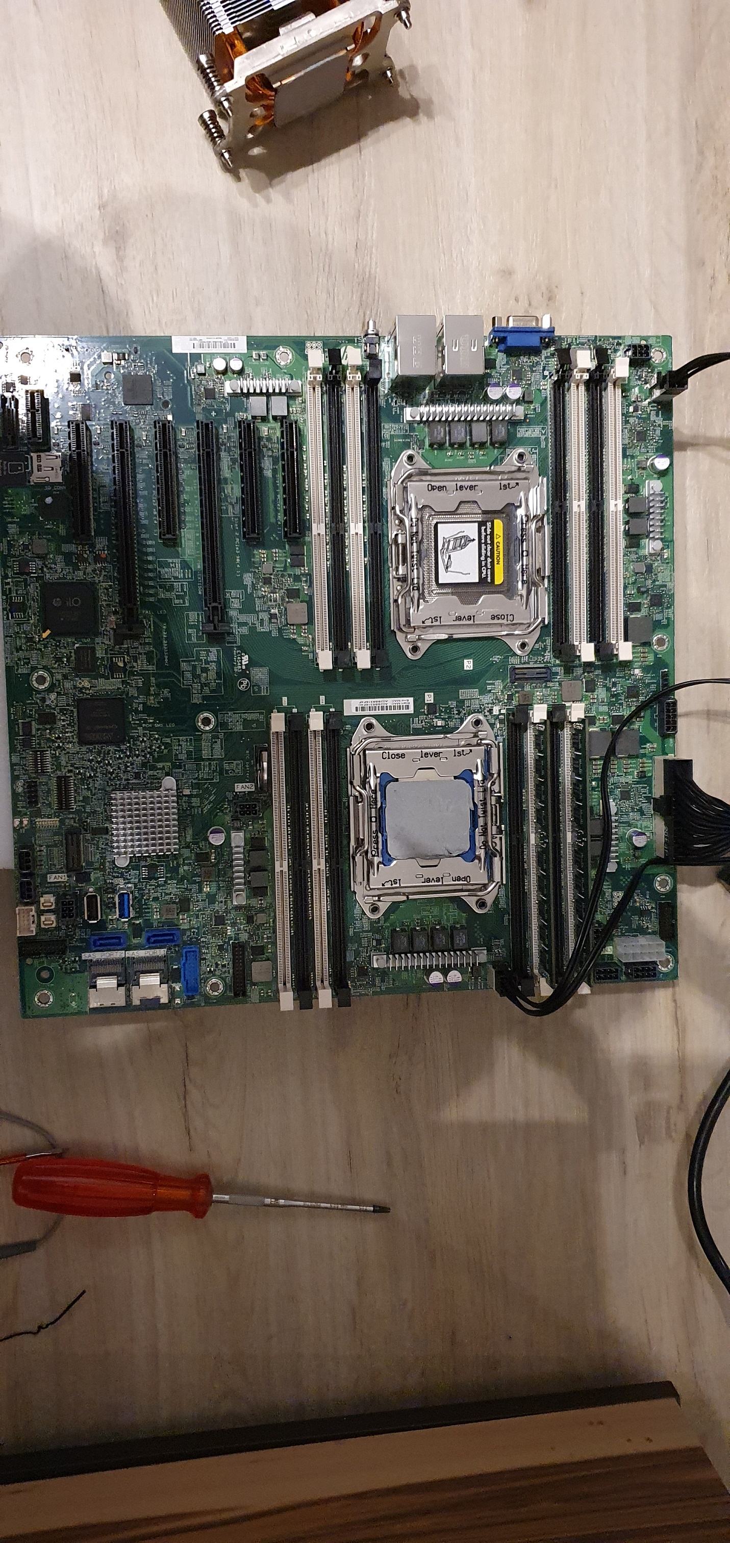

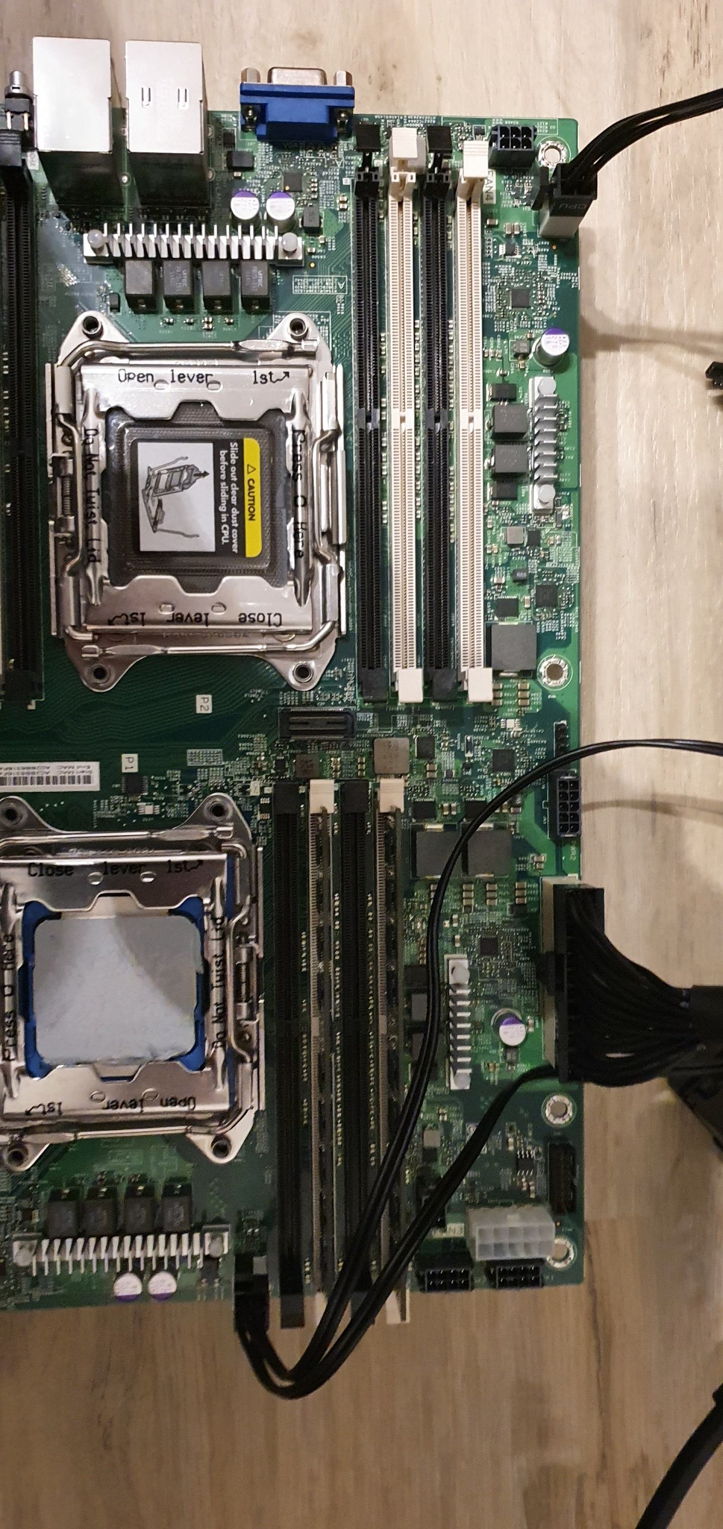

Hi Leute.
Ich habe noch aus der Vergangenheit mal ein HPE ML150 GEN9 mit einem XEON 2620v3 rum liegen gehabt. Das Ding wollte ich jetzt mal eventuell zum laufen bringen. Leider kenne ich mich nicht so richtig mit dem HPE Equipment aus. Vielleicht habt ihr noch Ideen.
Holy crap hat das Board viel proprietäre Anschlüsse. Allerdings dachte ich, na gut, 24 Pin ATX Netzteil dran und dann erst einmal die 4 PIN CPU anschließen. Das Pinout der FAN Anschlüsse müsste ich ja mit nem Multimeter heraus bekommen. Die Stromanschlüsse für ODD und HDD Cage brauche ich ja auch erst einmal nicht.
Jetzt habe ich mal das Netzteil angeschlossen. Allerdings klackt das nur ganz Leise. Und Strom messe ich absolut nirgends. Mainboard liegt isoliert und lose erst einmal "so rum".

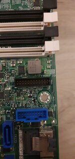

Einen Power Switch gibt es so auch nicht. Das benötigt man einen Front IO Panel mit 24 Pin Anschluss. Aber so etwas wollte ich eigentlich nicht kaufen, da ich auch davon ausgehe, dass es nicht normal ist, dass das Netzteil leicht klackt im ausgeschalteten Zustand.
Vielleicht habt ihr ja mehr Erfahrung bzw. Ideen.
Danke euch schon einmal vielmals für jeden Tipp!

Danke schon einmal. Der 10 PIN Anschluss soll nach Handbuch für die Optical Drives oder HDD Cage sein. Muss der wirklich connected sein? Aber die Fans zu brücken wäre ne Idee.
//EDIT:
Wobei, wenn ich das lese:
Dann sollte die Büchse ja trotzdem booten. selbst ohne fans.
//EDIT2:
Ahh. Du meinst den 10pin "PWR 2 " Anschluss oder ? Mist. Ist so ein proprietärer kleinerer Anschluss.
Hm, is dieses powerboard bei den ML genormt? - ich hab von einem ausgeschlachteten Tower noch dieses Board - müsste ich mal gucken, was da alles genau an kabeln dabei ist.
Ah, jetzt sehe ich das! Okay... blöd...
@konfetti: Wenn du noch irgendwie so etwas an Kabeln veräußern möchtest, wäre das natürlich Klasse :-)
Also nach meiner Recherche befindet sich das Modul im Gehäuse der redundanten Netzteile bzw ist Bestandteil des 550W Netzteils. Das Netzteil wird auch im DL60, DL80, DL120, DL160 und DL180 Gen9 verwendet. Bei einer CPU benötigst du 2 Lüfter, bei zwei CPU 3 Lüfter damit das Board läuft.
