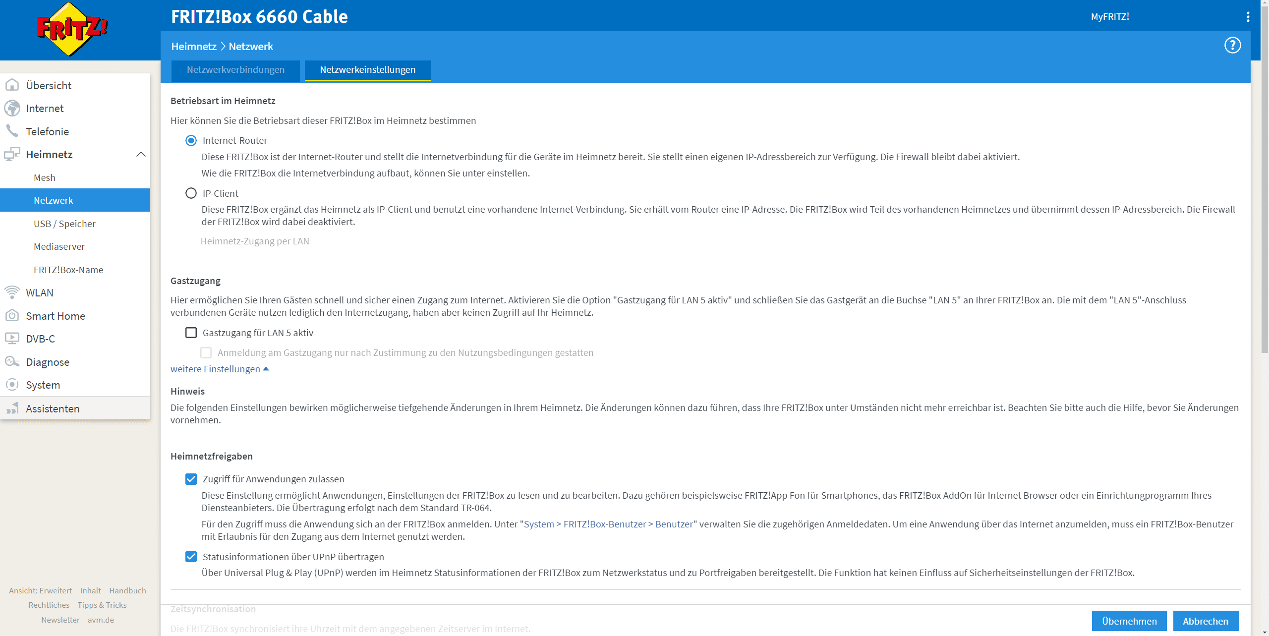

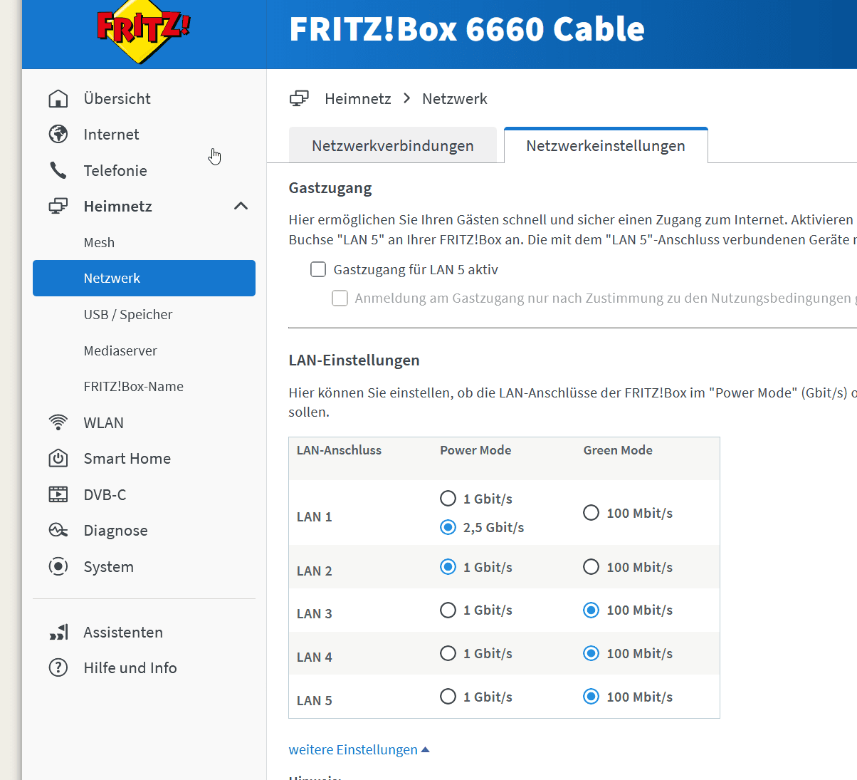

Problem 1:
Unter Heimnetz -> Netzwerk -> Netzwerkeinstellung ist keine Übersicht der Lan Port und deren Geschwindigkeiten vorhanden (Power Mode, Green Mode etc)
Nicht mehr verfügbar laut AVM. Fritzbox nimmt automatisch max. Speed des angeschlossenen Geräts.

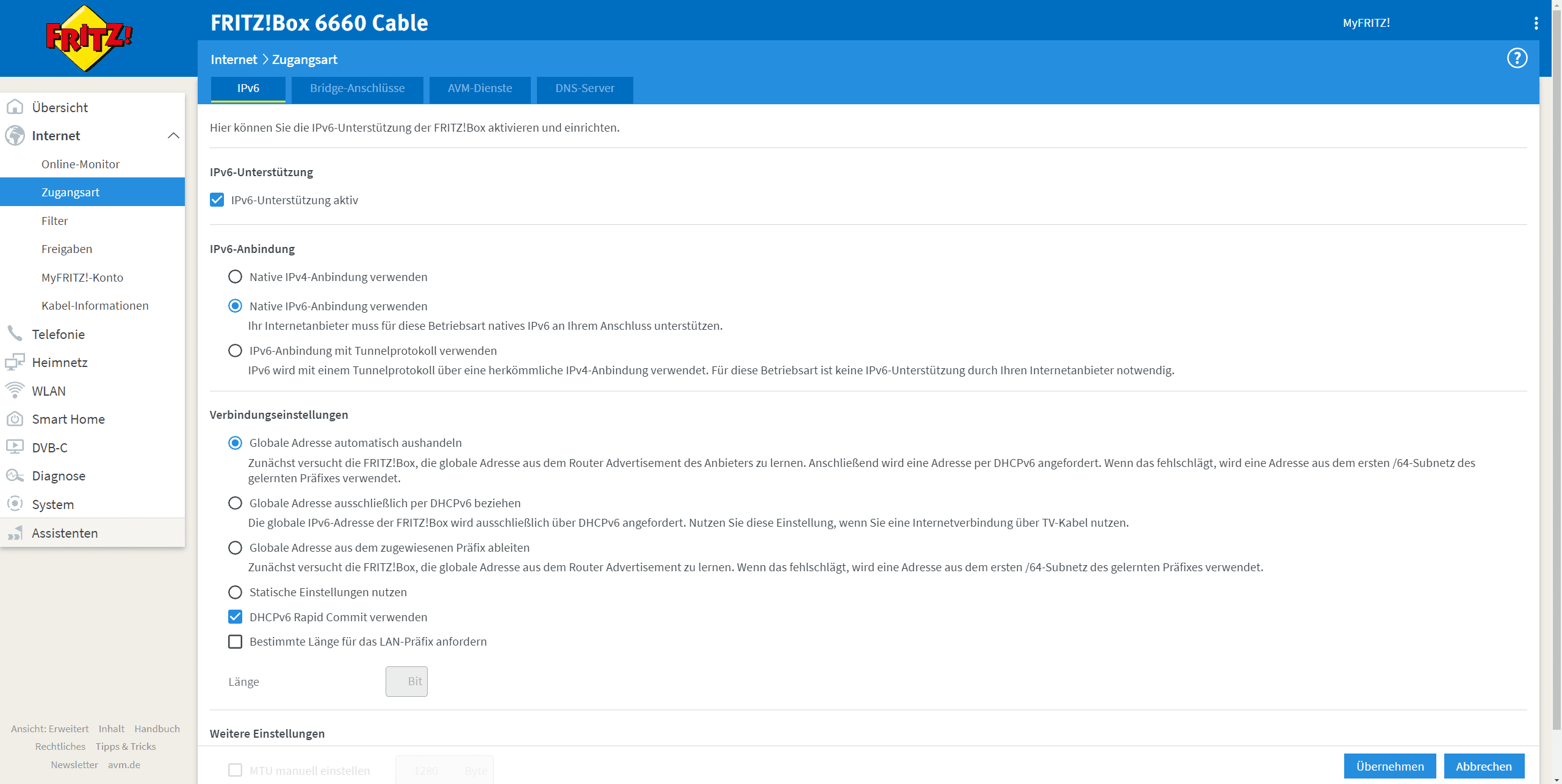

Problem 3:
Nach jedem Neustart der Fritzbox aktiviert sich automatisch wieder die IPv6 Unterstürzung obwohl die vorher unter Internet -> Zugangsart -> IPv6 komplett mit entfernen des Hakens bei "IPv6-Unterstützung aktiv" deaktiviert wurde. Laut AVM kann der ISP das steuern. Vodafone bestätigt das.
Sind das Einstellungen die Vodafone setzen kann, oder handelt es sich hier um Fehler/Probleme mit der Fritzbox?

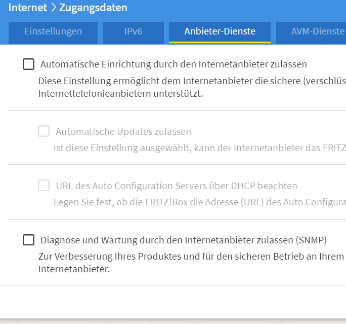

Den Tab Anbieter-Dienste gibt es dort leider nicht. Denke mal das ist bei Leihgeräten generell nicht gedacht.
