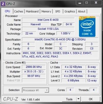

Gestern habe ich aber bemerkt, dass der Xeon nur zwei Befehlssatzerweiterung unterstützt.
siehe: Intel Xeon E3-1240 v3 vs Core i7 4770K unter Specifications
Was bedeutet das für mich?
Das Du voll im Ar*** bist :d
P:S. Und Dein CPU-Z zeigt es Dir nun auch nicht mehr an, weil irgend so ein Hirni das schriebselt :wall:

Könntest du deine Aussage vll ein wenig ausführen? So macht mich das jetzt auch nicht schlauer. Hab die cpu und das Mainboard noch nicht ausgepackt, hab also noch nichts getestet. Wollte mir die Arbeit ersparen wenn ich im Vorfeld klären kann was der Unterschied bei den Befehlssätzen bedeutet.
Ich hab in meiner gewohnt latenten Form zum Ausdruck gebracht, dass Du die Daten vom angeblichen CPU-Boss :fresse: getrost in die Tonne kloppen kannst, weil verkehrt - Deshalb auch der Verweis auf Intel´s eigene Seite, die ja die korrekten Daten der CPU haben müssen, da sie ja immerhin der Hersteller sind und nicht dieser komische Verein den Du verlinkst !
Xeon Varianten der DT-Modelle haben i.d.R den kompletten Funktionsumfang der Architektur onboard, die sie nicht haben sind im Server-Bereich nicht von belang ;)
Der CPU mangelt es gar nicht an Befehlssätzen - sie hat alle! Bei so Sachen nicht irgendwelchen idiotischen Seiten glauben - besser direkt beim Hersteller gucken:

Die Seite des Herstellers kannte ich natürlich, deshalb war ich auch plötzlich verunsichert, warum da nichts von MMX,SSE (dem ersten),... stand.
Wusste halt,dass da nur SSE 4.1/4.2, AVX 2.0 steht. Dass es bei dem i5 genauso aussieht, und die damit nur die zusätzlichen Erweiterungen meinen...
