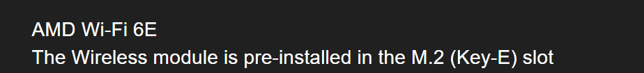

Ich hoffe du hast ein aktuellstes BIOS + aktuellstes AGESA etc. installiert und ich würde mal ein CMOS Reset machen und alles neu konfigurieren.
Bezüglich ohne wifi, schau mal ob du das WiFi Modul deaktivieren kannst und gegen m.2 tauschen kanns.
Es sollte möglich sein WI-Fi zu deinstallieren und verlustfrei eine m.2 einzubauen.
