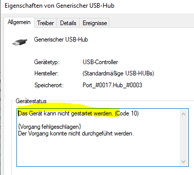

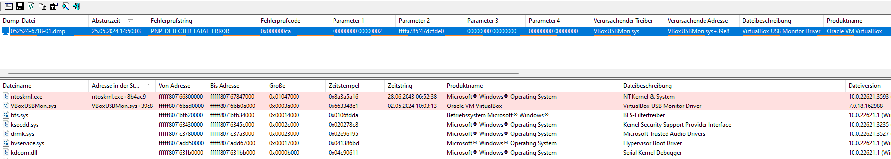

Also, alte Windows 10 Installation hochfahren, Virtualbox starten, USB durchreichen und... BSOD. Na gut, dachte ich mir... dann doch neu installieren... Also Windows10 installiert, mit der Gigabyte Software alle benötigten Treiber nachinstalliert, Nvidia Treiber, Steam und 3dmark zum benchen. TimeSpy macht 30450 Punkte. Aber habe ich da nicht etwas vergessen? Klar doch, Virtualbox-Test. Weiß auch nicht warum ich zuerst Benchmark gemacht habe. Also VBox installiert, versucht USB durchzureichen und... BSOD!!! Und da war es mir klar – ich hab‘s verkackt und es lag nicht am Board *lol*
