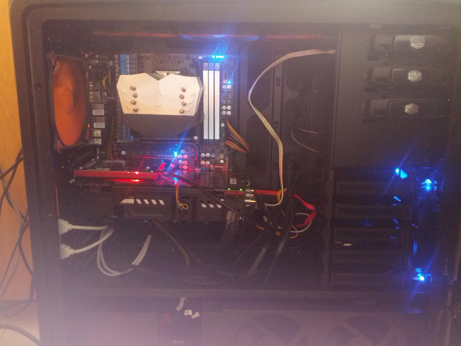

IMG_20130721_171327.jpg IMG_20130721_171255.jpg gibt es noch alternativen zum Thermalright CPU Kühler True Spirit 140 BW ?
Klar gibt es die aber es ist kein wunder das dein kühler laut ist wenn du ihn so montierst. Ich frage mich immer wie ihr auf die Idee (bist ja nicht der einzige) kommt den Kühler so zu montieren das er direkt die luft der grafikkarte ansaugt. kein wunder das er laut ist.
Wie schaut es mit OC aus ? sonstige wünsche ? nen Phenom zu kühlen ist jetzt nicht so der akt.
oc eher nicht aber wollte demnächst auf nen AMD FX-8350 umsteigen dafür sollte erdann eher ausgelegt sein
Schraub dir den Thermalright True Spirit 120 M (BW) auf's Brett. Durch die leicht zur Seite gerichteten Heatpipes gibt's keine Kollision zwischen dem Lüfter und dem RAM. Hab den selber schon seit geraumer Zeit auf nem Core i7-2600 laufen und muss schon sagen: Kein Vergleich zum Arctic Dreck. Ich seh grad, der Kühler ist erst ab dem 01.08. wieder verfügbar aber das Warten lohnt sich auf jeden Fall.
