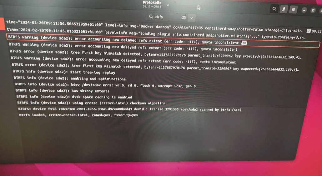

Mein Rechner hat heute morgen die root-platte als read only gestartet, dann hab ich den Rechner zweimal neu gestartet und die Meldung im Log gefunden:
BTRFS: error (device sda2) in cleanup_transaction:2018 errno=-117 File System corrupted BTRFS error (device sda2): tree first key mismatch detected, bytenr=1137857970176 parent_transid=3290967 key expected=(268505464832,169,4) has=(268505464832,169;0)

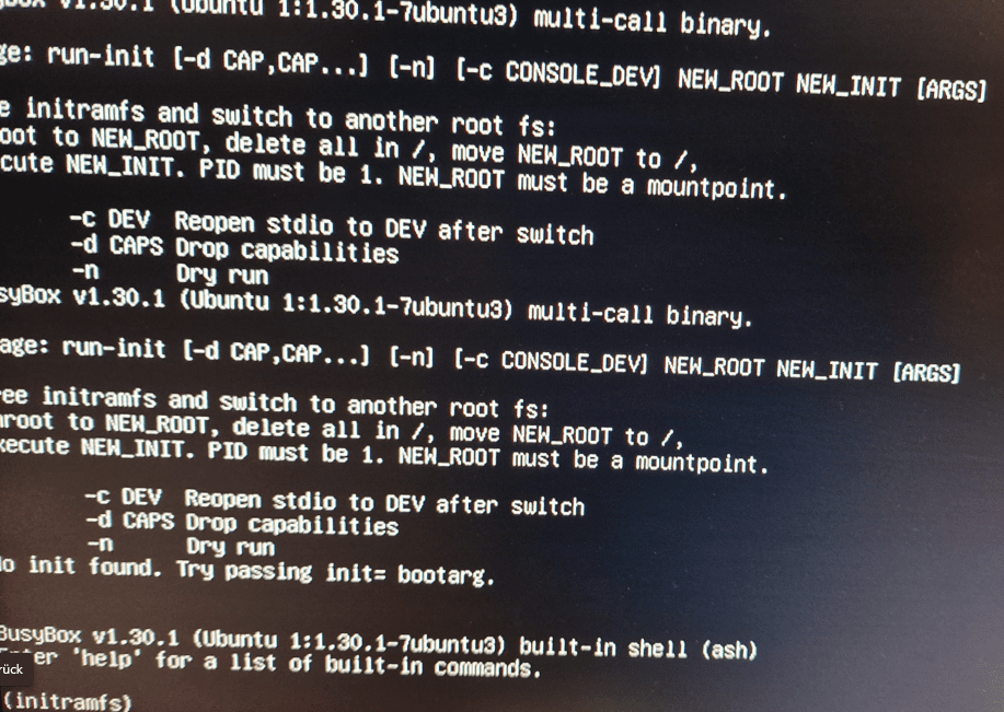

Dann hab ich die Platte wieder normal booten wollen, leider geht das nun auch nicht mehr, es kommt eine Fehlermeldung: Busybox v 1.30.1 - free initramfs and switch to another root fs
