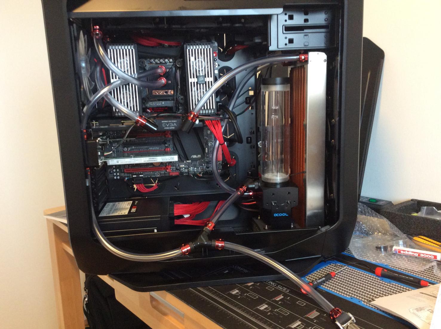

zeig mal bitte deine verschlauchung

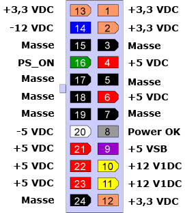

Laut der Tabelle hier:
https://de.wikipedia.org/wiki/ATX-Format
Wäre 16 schwarz(richtig) und 18 weiß(falsch)
Du brauchst einen schwarzen(egal welcher) und den grünen(pin 14)(ATX 2.2 pin 16 PS_ON)
MfG
Edit: laut 2.2 Standard(24 Polig) ist doch die 16 grün(PS_ON)

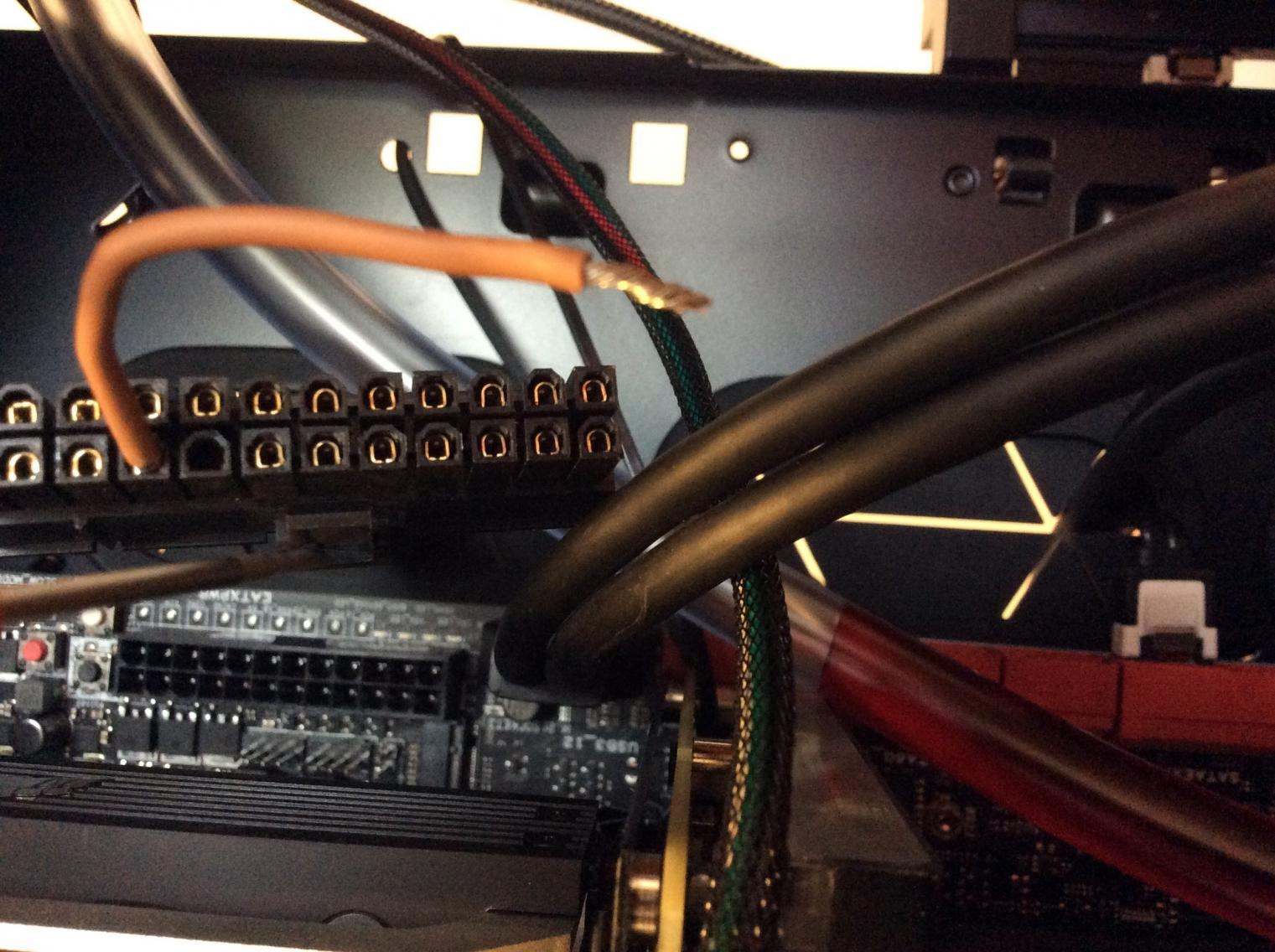

darf ich mal ganz ketzerisch fragen, aus was der Bügel besteht? :)

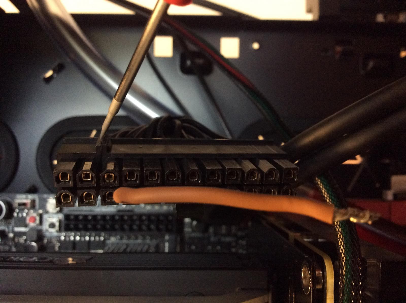

Es dreht auch kein NT-Lüfter? Er zuckt nicht einmal?
Hältst du den Stecker richtig herum? Sicherungsnase zeigt nach rechts?
Das Foto ist nichts für meine Augen :) Aber wenn du sicher bist, dass alles stimmt, kann die Steckdose selbst defekt sein. Oder das Kaltgerätekabel.
Achte mal auf die Ausrichtung, du schließt +5V mit Masse kurz....
Würde sagen du bist auf Pin 21 und 19.
Schau die auch mal die Formen der Pins an im Vergleich zu dem Bild von mir.
Das ist der Nachteil, wenn alles gesleevt ist, man sieht die Farben der Adern nicht mehr.

Hm also ist das bild falsch ?
Weil laut dem bild ist es richtig oder schaue ich da falsch
- - - Updated - - -
Das kabel ist nicht geslevt hab das Originale vom nt genommen
Jup, das Bild ist falsch.
Dann musst du doch nur nach den Farben gehen.
Alles schwarz -_-
Da, wo der Hacken zum einrasten ist, ist die Nase auf dem Bild von mir.
Habe es auch oben mal in dein Bild ein gemalt.
Das im unteren Bild ist die Nase ;).

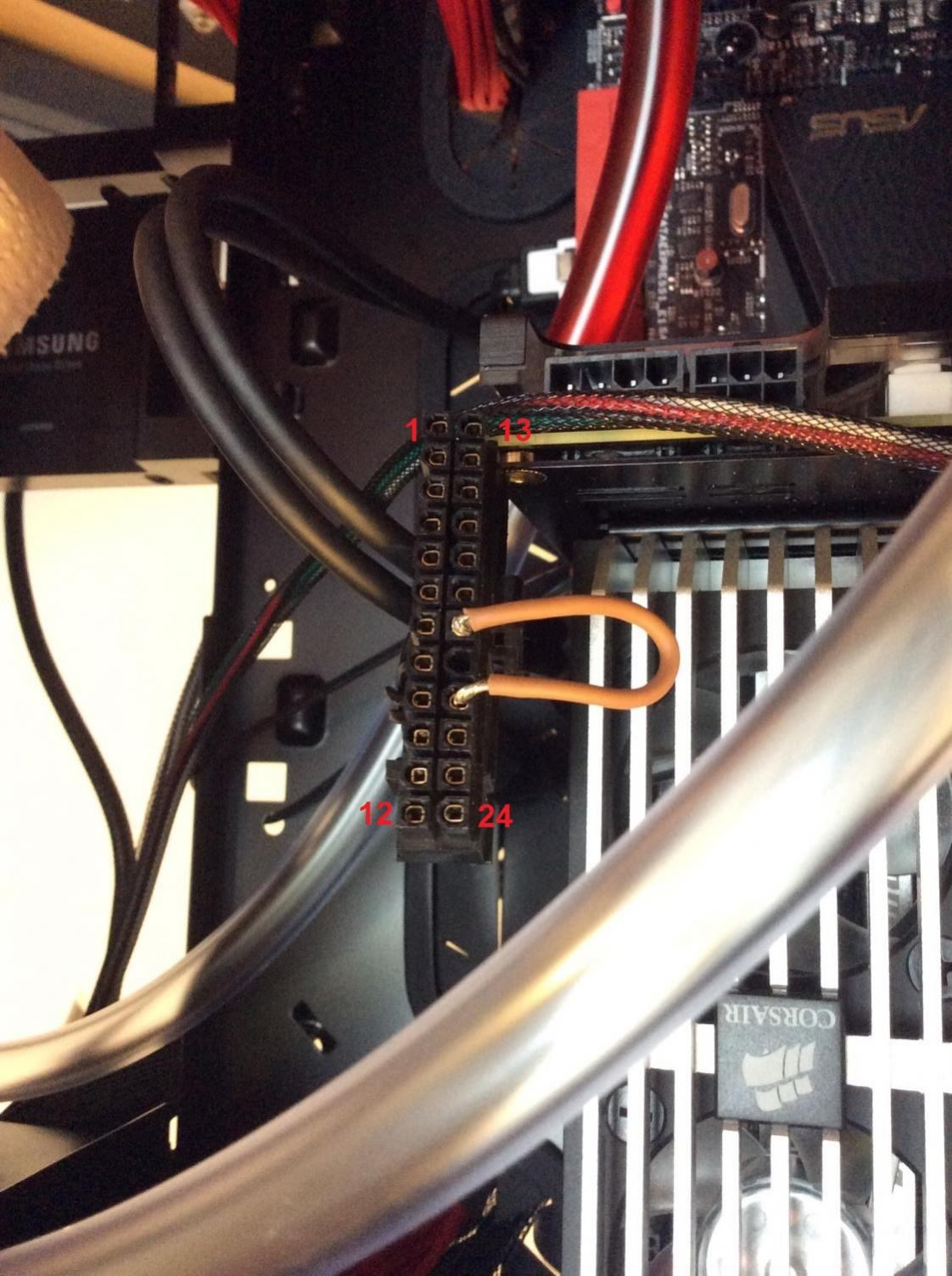

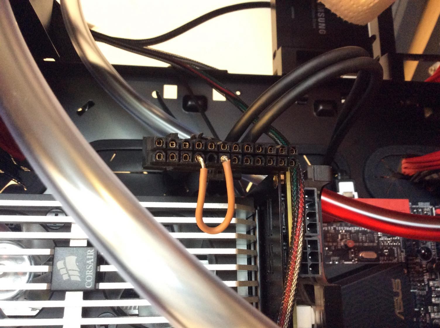

So bin jetzt nach dem foto von wikipedia gegangen
So müsste es passen oder ?
Hoffentlich ist es nicht schon kaputt
- - - Updated - - -
@ frank wasser ist schon drinnen :d das hab ich noch geschafft
Sehr schön. Und zu Weihnachten lässt du dir so einen fertigen Brückenstecker schenken :)
Yip, das sollte jetzt passen :)
