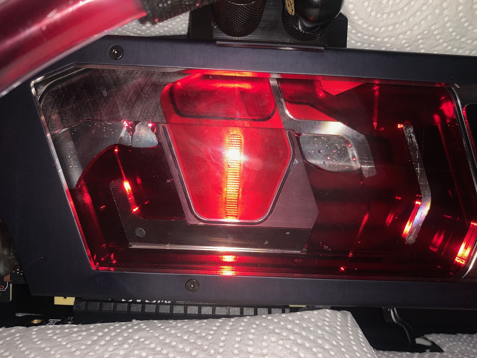

Hi,
ich habe gerade meine erste WaKü endlich mal soweit zusammengebastelt, dass ich sie befüllen konnte.
Es ist alles dicht... puhh... hab ganz schön geschwitzt. :geek:
Allerdings habe ich ziemlich große Lufteinschlüsse im GPU Kühler.
Wie bekomme ich die am besten raus?
Die Pumpe (D5) läuft gerade auf 60%, aber ich glaube nur damit wird das nichts.

Dann wäre das Bild mit der Luft im GPU Kühler ja eigentlich unmöglich?
Sry, aber ich weiß nicht, wie ich das jetzt noch einfacher erklären könnte. Durch schwenken des Gehäuses geht die Luft aus dem Kühler raus und Wasser nimmt deren Platz ein. Der Pegel im AGB sinkt, die Luft, die aus dem Kühler verdrängt wurde, bewegt sich durch den Kreislauf und sammelt sich dann oben im AGB. Das Volumen im Kreislauf bleibt immer das gleiche, nur die Verteilung ändert sich.

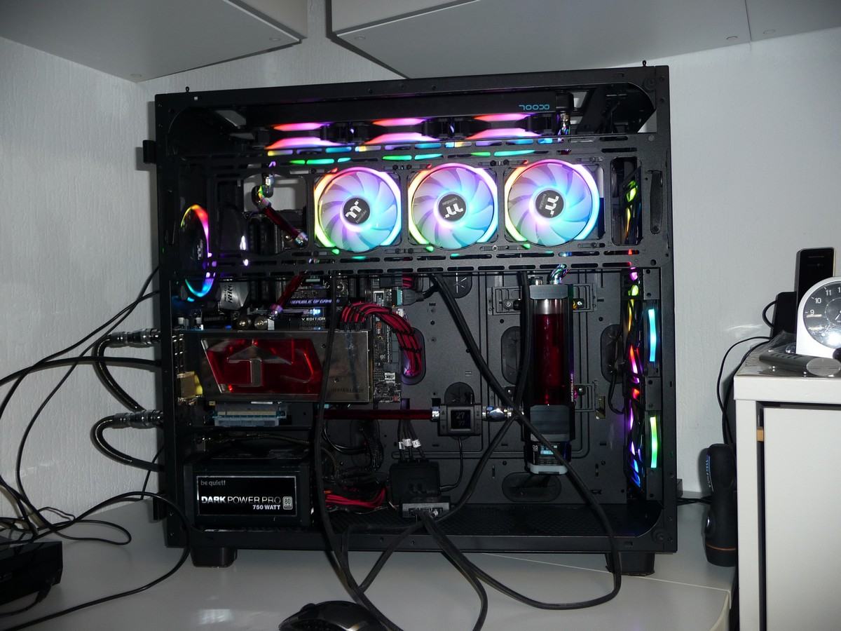

Ich habe ja auch meine Grafikkarte vertikal verbaut und auch ich hatte eine sichtbare Blase (oben links) nach dem Befüllen gehabt. Der Tipp "verbau die Graka doch liegend" wäre auch bei mir absolut nicht zielführend. Ich ändere doch nicht mein Verbaukonzept nur aufgrund einer Luftblase. Und die Schlauchlängen sind halt meistens so gewählt, dass man eben nicht so einfach die Graka kurz mal umdrehen kann. Bei Hardtubes sowieso schon mal gar nicht.
Was als Tipp bleibt: Gehäuse kippen, Pumpe voll aufdrehen, evtl. noch den Schlauch vor der Graka kurz zusammendrücken und wieder loslassen (auch mehrmals). Aber definitiv nicht "bau mal deine Graka doch anders ein und nicht mehr vertikal, sondern liegend".
keine Ahnung was ihr für Probleme habt, kanns mir vielleicht denken. Ich weiß wovon ich spreche und sage nur etwas was ich kenne und selbst schon gemacht habe. Wenn es um die Frage geht, ob es leichter möglich ist, dann ist meine Antwort nicht verwerflich oder falsch. Es geht liegend einfacher und sauberer und natürlich ist auch mir klar, warum der TS die Karte vertikal verbauen will. Wer Bling Bling will muss mit den Unannehmlichkeiten eben leben können.
Da werden auch keine Sätze, die einfach verdreht werden, richtiger. Natürlich ist es leichter, ein 40kg Gehäuse zu kippeln oder Schläuche abzudrücken.
ich habe es mir einfach gemacht und meine Karte wieder liegend eingebaut. Es lohnt den Aufwand einfach nicht und spätestens wenn die Ära RGB vorbei ist, wird wieder umgebaut.

Das er wohl ein Problem mit dem kippeln hat, warum auch immer, interessiert keinen? Das Problem mit der Luft ist gerade in der Einbauweise Standard. Selbst auf meinem Bild sind noch große Blasen vorhanden und mal eben das Gehäuse so zu kippen, das die Luft entweichen kann, habe ich mal ausprobiert und es dann ganz schnell sein gelassen. Egal ich bin hier raus.

Kippen hat sehr gut funktioniert. Die Luft aus dem GPU Kühler ist jetzt fast vollständig draußen.
Und im vertikalen Radiator war auch noch eine ganze Menge Luft, die ist jetzt ebenfalls größtenteils raus, soweit ich das beurteilen kann.
