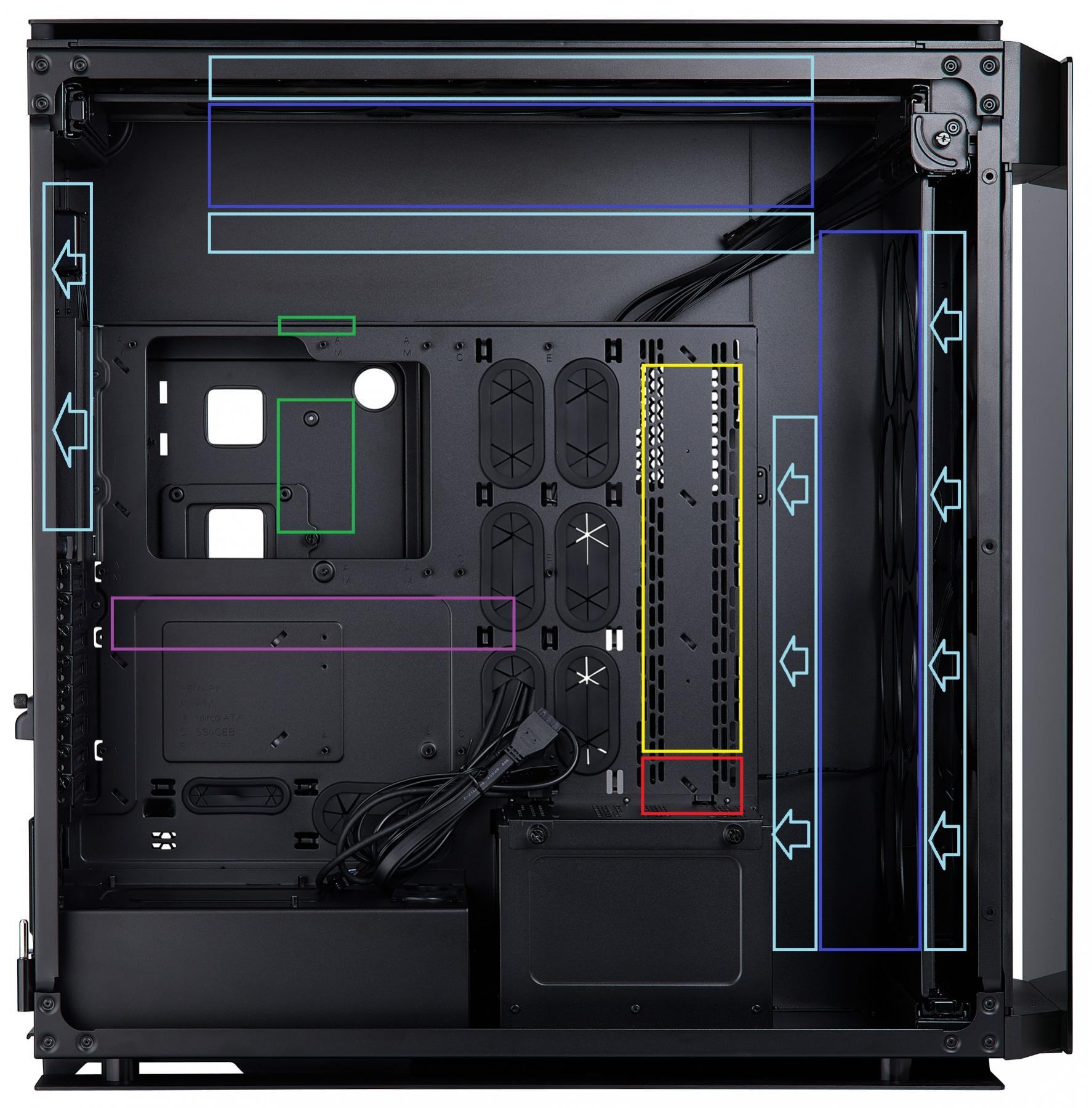

Anbei nochmal ein kurze laienhafte Skizze mit grobem Aufbau. Beim oberen Radiator bin ich mir nicht sicher. Push/Pull nach draußen oder von außen rein?

Sieht doch schon mal ganz gut aus Fittinge pro Komponente 2 Stück und das ganze in 16/10. Bei ST reichen in der Regel gerade Fittinge aber man kann ja durchaus ein paar Winkel mit dazu bestellen wenn man sich nicht sicher ist. Ich würde es erstmal mit geraden versuchen und schauen ob mir die Schlauchwege so gefallen und dann entscheiden ob ich noch den ein oder anderen Winkel platzieren könnte. Durch den unglaublichen Platz im 1000D brauchst du dir keine Gedanken um Befüllen und Entleeren machen wenn du dich sicher fühlen willst einfach einen Ablasshahn einsetzten obwohl ich der Meinung bin das es bei ST sinnlos ist es sei denn man baut im ITX Format da kann das schon helfen.
Pasteltöne sind halt eher meh und vor allem bei Schläuchen würde ich das ganz lassen.
Push/Pull ist Geld verbrennen es sei dann man hat wirklich massiv dicke Radiatoren die Effektiv davon profitieren als0 60mm aufwärts .
Die SR2 sind tatsächlich 60mm Radiatoren, deshalb der Push/Pull Gedanke.
Ich empfehle dir die Nemesis GTS Serie und den günstigeren Mayhems Ultra Clear Schlauch. Von Push / Pull würde ich aus den genannten Gründen auch Abstand nehmen !

2) Pushpull würde ich nicht machen. Ich behaupte für die Optik wirds eher zu viel wie du auch schon vermutest, und Preisleistung stimmt bei Push/Pull ja auch nicht wirklich mit den teuren LL´s dann umso weniger.
3) Machen! Würde behaupten, dual loop ist aktuell immernoch was Besonderes, halt noch ne Pumpe die Krach macht, dafür kann man eventuell noch weiter runter regeln weil die einzelnen loops kleiner sind.

2) Pushpull würde ich nicht machen. Ich behaupte für die Optik wirds eher zu viel des Guten, und Preisleistung stimmt bei Push/Pull ja auch nicht wirklich mit den teuren LL´s dann umso weniger.
Zu 3) s.O.
Zu 2) Push/Pull kommt in jedem Fall auf den 420er. Die beiden 480er Tendenz eher nicht aktuell.

Optisch gefallen mir ja die oben verlinkten HWLabs SR2 mit Abstand am Besten. Ich befürchte nur, dass die 480er an der Front und ein 420er P/P nicht passen werden. Ins Gehäuse würde womöglich sogar funktionieren, allerdings würde ich dann die Ports blockieren. Müssen die unbedingt oben sein, oder könnte ich die Ports vorne auch unten Richtung HDD Shroud positionieren und oben denn entsprechend nach hinten zum Gehäuseausgang?
Oder meint ihr, ich würde oben auch einen 360er SR2 unterbringen können? Scheint zumindest auf der Gehäuseseite bei Corsair nicht vorgesehen zu sein.
LG,
Kalo
Werde nach Dutzenden Buildlogs schauen auf einen 420er Top und 2 360er Front switchen.
