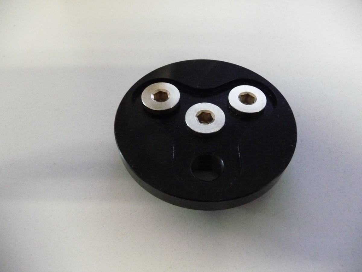

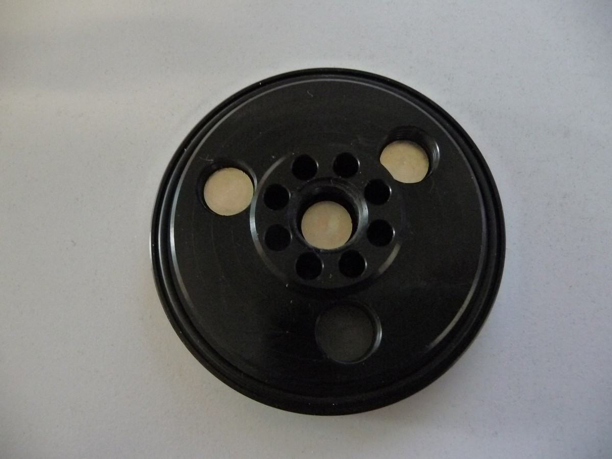

ich weiß nicht wie es jetzt mit dem auf dem Bild ist, aber sollte eigentlich auch gehen. Einiges ist dabei zu beachten. Die Funktion Wassersäuleneffekt geht wenn sie den haben soll, verloren und es sollte innen ein Einfüllröhrchen eingeschraubt sein, welches bis unter die Wasseroberfläche geht damit beim ausstellen der Pumpe keine Luft angesaugt wird.
Ich habe hier die Basisstation mit 4 Bohrungen.
Das im Bild ist ja die kleine Version mit d50mm. Da gibts kein Wassersäuleneffekt.
