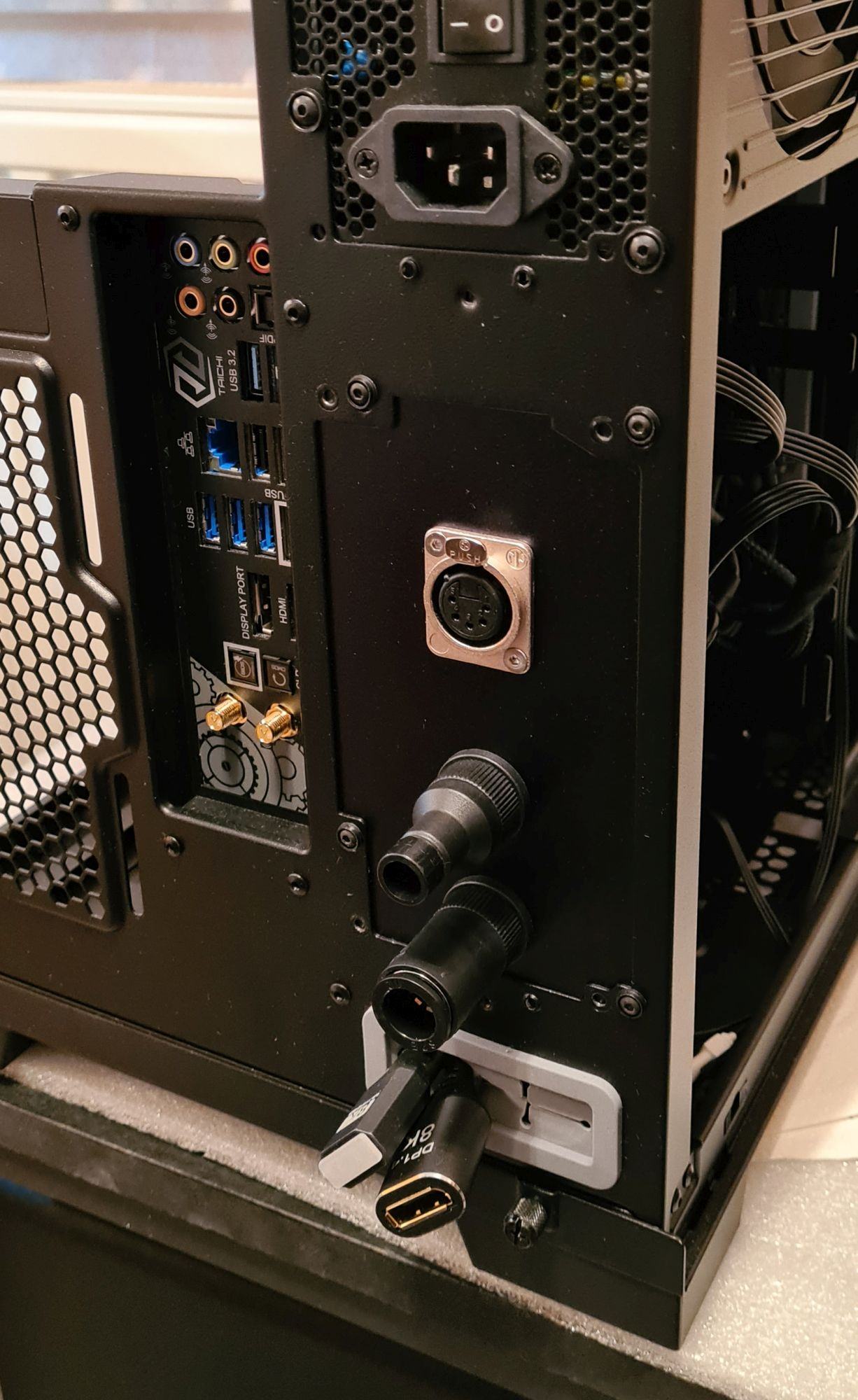

Ich habe diese Blende verwendet: https://www.solo-entertainment.de/product_info.php?products_id=92{1}1:
Du hast ja sogar zwei freie Plätze dafür. Das Netzteil würde ich aber darüber einbauen und nicht darunter.
